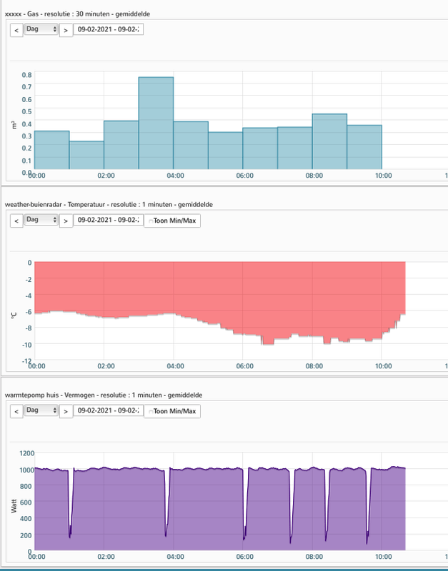

Remco45 schreef op dinsdag 9 februari 2021 @ 10:11:
Vreemd. Hier waren alle defrosts ook echt nodig vanwege volledig verijsde verdamper.
Heb er vanaf middernacht 6 gehad bij een buitentemperatuur van -8 en een RV van 86% - 91%.
-1 en 70..75%. En het zonnetje doet het weer prachtig op de kuro panelen. Dus gewoon knetter droog.

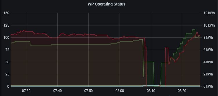

  • Remco45
  • Laatst online: 24-10 00:23
TriLithium schreef op dinsdag 9 februari 2021 @ 10:41:
En je kon zien dat er geen ijs op zit?
Ik ken de regeling niet exact, maar uit de data blijkt dat de frequentie (groen) soms even iets wordt verhoogd waarbij het vermogen (rood) dan ook zou moeten toenemen (bijvoorbeeld om 07:38 in onderstaand plaatje).
Als dat door verijzing niet gebeurt, wordt de frequentie in stapjes nog wat verhoogt (zie vanaf 07:56) en als het vermogen dan zelfs daalt, gaat de defrost van start (08:07).
Afbeeldingslocatie: https://tweakers.net/i/6TNo0vVx2bS6v3OJSqd2OcDglqw=/full-fit-in/4920x3264/filters:max_bytes(3145728):no_upscale():strip_icc():fill(white):strip_exif()/f/image/UB8ALhhIduv030aRgECqoQ8Y.jpg?f=user_large
Wat kan jij uit jouw data afleiden?

Remco45 schreef op dinsdag 9 februari 2021 @ 11:05:
Helemaal schoon idd, gewoon niet een drup ijs.
Ik zie hetzelfde beeld verder. Freq gaat een beetje omhoog om daarna uit te gaan. Status van de defrost gaat ook naar 2.

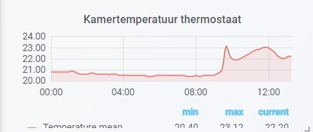

Aziraphale schreef op dinsdag 9 februari 2021 @ 09:11:
Daar ben ik ook erg benieuwd naar. Ik kom met alleen de Elga met deze temperaturen echt niet boven de 26-27 uit en de 37,7 die hij momenteel levert komt echt door de ketel.
Dit is een plaatje van de afgelopen nacht
Afbeeldingslocatie: https://tweakers.net/i/qNfuCZbwZQfqJLTA25sULHKu6Hg=/800x/filters:strip_icc():strip_exif()/f/image/ma3i0jinNqDbQM0FjVpbDcdX.jpg?f=fotoalbum_large
Om half tien de zon er in en uit met de hele handel. Dit is echt de goedkoopste manier om de boel snel op temperatuur te krijgen.
Afbeeldingslocatie: https://tweakers.net/i/x-5lHUIoQEDqEKO5xBXeDTEuyIw=/full-fit-in/4920x3264/filters:max_bytes(3145728):no_upscale():strip_icc():fill(white):strip_exif()/f/image/26Eiv0oub9lZacPKGDGzeplb.jpg?f=user_large
Dikke betonnen stabiliteitswand vangt lekker veel zon de hele dag. Dat is dan weer een lekker buffertje voor de nacht :)

De eerste koude test van mijn Mitsubishi SW75YAA is geslaagd. Het is hier -8°C (helaas niet kouder). Ik heb na een defrost de Ta maximaal gezet. De compressor gaat vrij snel naar 98Hz (max) en het stroomverbruik loopt langzaam op tot 2,9kW en zakt daarna wat terug. Daar lijkt bij deze temperatuur een begrenzing te liggen. De afgifte is op dat moment 8,4kW (bij Ta 34°C).
Dat 98 Hz het maximum is voor een SW75YAA klopt niet. Ik heb hier vanochtend toen ik even keek 110 Hz en 2.8 kW gezien (vlak na een defrost). Dat was bij -10 buiten. Minimum was hier -12, maar het huis is vannacht niet afgekoeld dus de WP trok het nog netjes.
Overigens vind ik al dat gepiel met instellingen helemaal niets. Ik monitor alleen. Ik heb nu een stooklijn en een thermostaat, en daar moet ie het mee doen. Heb de afgelopen weken dan ook helemaal niets aan de instellingen aangepast. Ik verwacht van een WP hetzelfde comfort als van de CV-ketel in ons oude huis. Gewoon aanzetten en niet naar omkijken.
Doordat ik een nachtverlaging toepas van slechts 0.5 graden, gaat de WP vanzelf ook 's nachts aan als het buiten kouder is. De thermostaat hangt op de overloop, waardoor die ongeveer een halve dag achter loopt in de temperatuur. Bij veel zon overdag blijft de WP overdag dan ook mooi aan, en gaat dan 's nachts uit. Als het koud is, en de WP overdag het nacht setpoint (van 20.5 graden) niet haalt, blijft ie ook 's nachts aan. Dit werkt boven verwachting goed.
Als de zon vandaag nog een beetje zijn best doet, kan het zomaar zijn dat onze WP vannacht uit blijft.

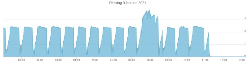

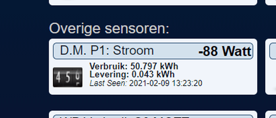

overwinteraar schreef op dinsdag 9 februari 2021 @ 13:04:
LOL... hij is hier net de 41 kWh gepasseerd - voor vandaag alleen :P Gelukkig maar paar dagen per jaar dit geknooi.
Overigens helpt de zon nu wel wat; Truimte 20,9 bij Tset 20,5. WP gaat nog wel door op kleine 2 kW. Mss toch RAR% nog iets opschroeven...
Dan valt het hier nog mee, 21,7kWh en hij is afgeslagen om 11:20.
Afbeeldingslocatie: https://tweakers.net/i/WmLcaF8GqVc0l9UNpmqRpueVFHs=/800x/filters:strip_icc():strip_exif()/f/image/HUiDNHQGtWNKPKharP3fnF7x.jpg?f=fotoalbum_large
Reken ik overigens het elec element niet mee maar die heb ik vanochtend uitgeschakeld, hij lijkt t ook prima zonder te doen.
Verwachting is dat hij vanavond pas weer aan de bak moet. Helaas heb ik nog geen buffervat, want dat zou nu wel ideaal zijn. Nu is de vloer nog buffer, en moet hij er straks hard aan trekken om het op temp te houden. Project voor dit jaar dus.

Hier gaat de WP zelfs af en toe nog uit, ook zonder houtkachel.
Ik zou m'n stooklijn kunnen aanpassen, maar als de temperaturen overdag weer richting 0 gaan, ga ik de nachtverlaging weer aanzetten.

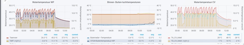

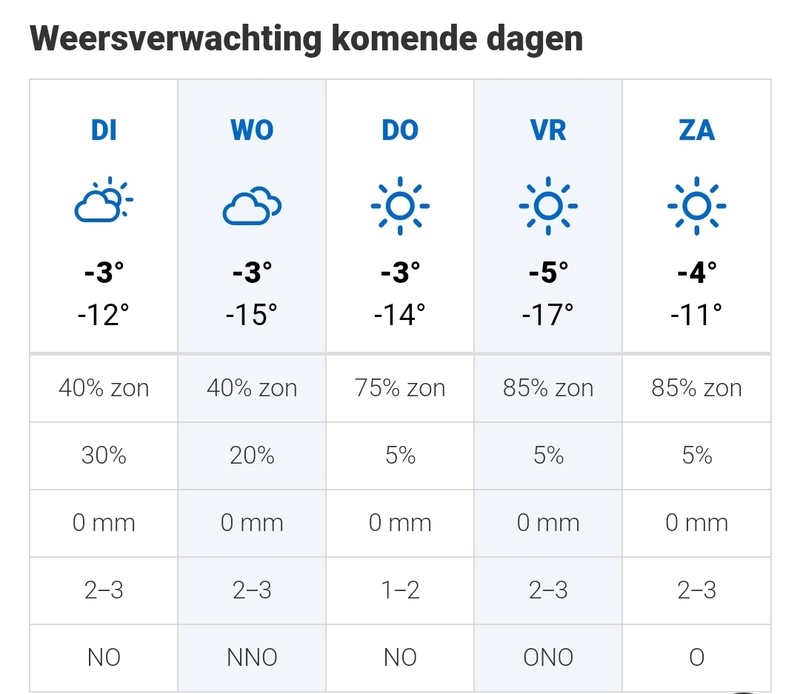

@koevlaas2 @overwinteraar @Daannn1987
Eea aangepast aan grafiek.
Dank voor al jullie complimenten hahhaha
Ga bijna blozen..
Was wel spannend, maar vind het zeker niet tegenvallen
Ip logger een voorbeeld
Structueel... tsja..
Als jullie tips hebben hahaah
Afbeeldingslocatie: https://tweakers.net/i/817tZp_nZdGwq1Li8N6zF9zQws8=/full-fit-in/4000x4000/filters:no_upscale():fill(white):strip_exif()/f/image/5wfzioGRXRhTgl1kM9la1Zeb.png?f=user_large
Het komt wel uit... Zonnepanelen op het oosten, -3 wp loopt aardig en toch terugleveren. [ incl 3 thuiswerkers :-) ]
Spouwmuren kan niets mee
afgifte al verruimd dus kan niet meer.
Glas vernieuwen kansloos. spouw wordt dan zwakke schakel
Vloeren zijn rc4
WP vergroten geen opties
Pellet iig als dit langer duurt.
Alhoewel ik me afvraag of ik echt veel kosten maak.
Mijn buurman heeft vergelijkbaar huis, [ vrijstaand zelfde bouwbesluit ] stookt gister 20m³ gas in 24 uur [ wat kost een kuub? ] 0.8x 20 €16
Ik gister 40Kwh pana en 10Kwh voor backupheater. niet te zeikerig ruim 55Kwh [ 55 x 0.25 €13.75 ]
Vandaag schat ik [ bh veel gedaan vannacht ] 40Kwh pana en 30Kwh BH = 70 x 0.25 €17.5 ]
Of mss in het ergste geval 50-50 = 100 kwh = €25
Verschil hij haalt de 21 graden ik iets minder maar toch.
En vannacht ging het wel hard, maar die zie ik morgen :-)
Dus in deze extremen, incl BH zal ik wat verliezen, maar de rest van het jaar, en vele kleintjes maken .
Eea automatiseren met domotica
Wat ik denk dat tweakes zoals de [ bijna onmogelijke maar erg ] mooie manier van @CurlyMo
Overdag oppompen en avond minderen [ als dat lukt ]
En verder jullie tips?

vandermark schreef op dinsdag 9 februari 2021 @ 15:35:
Nee, omdat ik precies tegen de stooklijn in wil gaan: In de nacht met buiten lager dan -10 niet te hard gaan maar op Ta27. Overdags als het stuk warmer is en ik ook actief ben wil ik op Ta28 draaien en beter rendement hebben. Huis is goed geïsoleerd en dikke vloer houdt genoeg warmte vast.
Ja, precies dit.
dan kan je toch een omgekeerde stooklijn gebruiken?
moet je alleen zorgen dat de WP (door bijv. nachtverlaging) juist niet aanspring in de nacht
14.5 kWP op Zuid, 4x24 CPC heatpipes op Zuid, 1000L Hygienebuffervat met Panasonic WH-MDC09J3E5, Gasloos sinds 2018.
Japie.G schreef op dinsdag 9 februari 2021 @ 15:43:
Heb je dan niet een enorm afgekoelde vloer als je weer gaat stoken, met dus een turbo vermogensvraag tot gevolg? Dat is wat er bij mij gebeurt als ik hem laat afslaan op ruimtetemp..
Nee, dat is pas echt merkbaar als de WP langer dan 24 uur uit is geweest, die vloer is zo dik / massaal, je hebt echt nauwelijks / niet in de gaten dat de WP 12 uur uit is.
Wat ik wel jammer vind is dat ik dus zo bij 24*7 stoken 's nachts ga verwarmen als het -12 is, en overdag bij -2 staat hij uit....
Misschien toch de nachtverlaging weer invoeren 8) Maar of dat verstandig is bij voorspellingen richting de -15 vraag ik mij af >:)
PVOUPUT - 13.400WP - Twente

Grolsch schreef op dinsdag 9 februari 2021 @ 15:46:
Gok dat die -15 opgevolgd word door een zonnige dag. Kleine nachtverlaging ga je waarschijnlijk geen last van hebben in jouw geval als hij nu nog steeds 1/3 van de tijd uit staat.
[ Voor 3% gewijzigd door Heronimo op 09-02-2021 15:50 ]
Heronimo schreef op dinsdag 9 februari 2021 @ 15:49:
Wel als de WP vanochtend vanaf 08.30 heeft uit gestaan, dat zou een nachtverlaging van 25,5 uur lang zijn, en dat gaat lastig worden. Misschien vanavond toch ff kleine slinger geven, en dan vanaf 23:00 nachtverlaging toe passen
  • Heronimo
  • Laatst online: 24-10 20:04
Grolsch schreef op dinsdag 9 februari 2021 @ 15:53:
Dan slaat hij in de nacht toch wel aan als hij te hard weg zakt. Of betekend nachtverlaging in jouw geval 's nachts uit?
Heronimo schreef op dinsdag 9 februari 2021 @ 15:55:
Nee, 1 graad nachtverlaging, dat is nog wel een goede tip, ik ben eruit, ik ga weer nachtverlaging toepassen :P
Morgen overdag is het helemaal net zo heel koud (-2 ofzo) met zon, en anders gaat de houtkachel aan.
Kvind het doodzonde om 's nachts te gaan stoken en overdag niet.

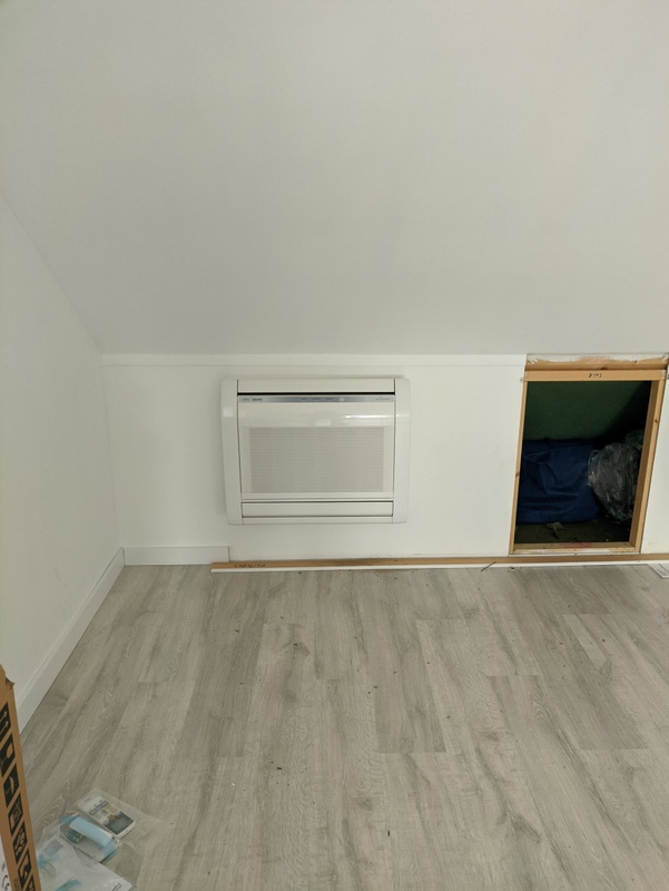

Er zijn ook modellen zoals ik op zolder heb in plaats van zo'n ding aan het plafond.
Die zijn wel misdadig duur tov wandmodellen.

Goedkoop zijn ze inderdaad niet maar soms wel de mooiste oplossing. Nu lopen de leidingen direct achter de unit door het knieschot naar buiten. Zou overigens nooit gaan voor L/L in het hele huis. Met name in defrosts merk ik toch een koude vlaag uit de unit komen.

Mijn mitsubishi stopt gewoon met blazen totdat de lucht weer warm genoeg is. Wat voor 1 heb jij dan?
Ik heb de Atlantic Fujitsu AGYG09LVCA. Het is echt even een vlaag niet de gehele defrost gelukkig! Het is echt totaal anders verwarmen dan met m'n Loria icm VV. Heb toch een duidelijke voorkeur.
Ik heb weleens bij een semi doe het zelver een wandunit op middelhoogte gehangen.

Zeau, moet me even over een aantal dingen gaan inlezen hoor :P (Tr, Ta, flow, RAR, WAR, HoH hoogte) :P Kom erop terug.

Dylantje2 schreef op dinsdag 9 februari 2021 @ 13:52:
Ga bijna blozen..
Vloeren zijn rc4
Dakisolatie nog iets aan te doen?
Dat is hier iig nog grote winstpakker. Maar ja... jaren 70... met stramit in kapconstructie. Dat is voor een ander topic ;)

Toch in deze vorstperiode kijken of ik het aantal defrosts wat omlaag krijg. Daarmee wordt de hoeveelheid geluid hopelijk ook iets minder. Ga vannacht van 23:00 - 7:00 ook de stille modus aanzetten.
Stooklijn net ook aangepast van 35 / 0,5 (dat is Ta 35 bij -10 graden en Ta 20 bij 20 graden) in 29 / 0,3 (dat is Ta 29 bij -10 graden en Ta 20 bij 20 graden).
Eens kijken wat dat doet.
