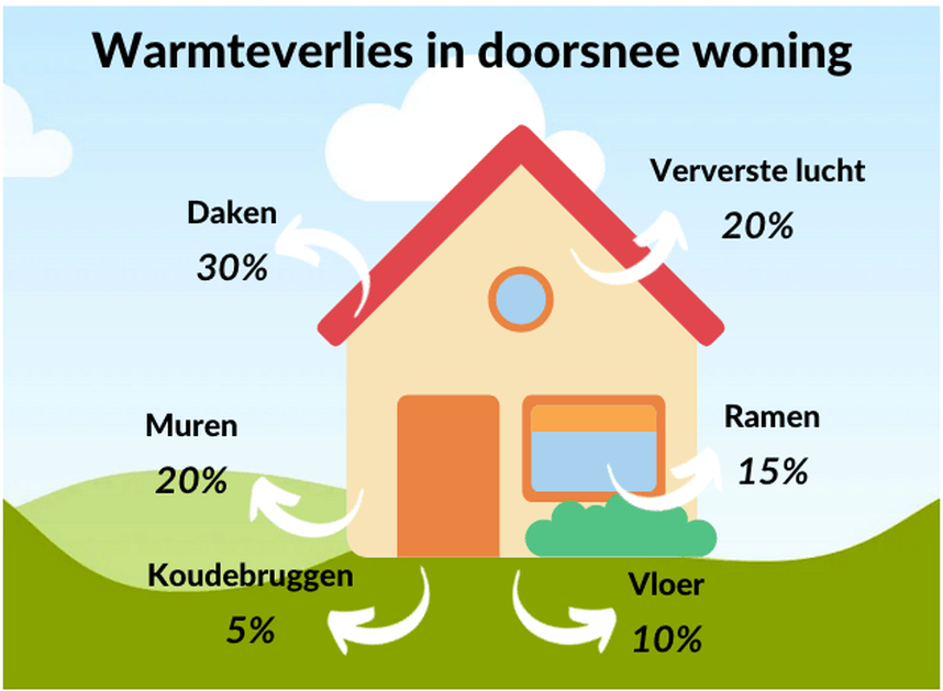

sorry Bricklayere here :-)
overwinteraar schreef op dinsd ookag 9 februari 2021 @ 20:57:
Dakisolatie nog iets aan te doen?
Dat is hier iig nog grote winstpakker. Maar ja... jaren 70... met stramit in kapconstructie. Dat is voor een ander topic ;)
Dak is zinloos hier 10cm tempex
Vaak is plafond isolatie zinvoller.
Aangezien de zolder niet echt verwarmd wordt.
Dat geldt wss bij jou dan ook.
Goede vloer isolatie op de eerste verdieping.
Of tussen de balken.
Dak is vaak heel zinloos
  • reneeke1970
  • Laatst online: 10:12
Dylantje2 schreef op dinsdag 9 februari 2021 @ 22:30:
70 procent gaat toch door dak?
Ik heb 12 tempex maar steenkoud boven, maarja de warmte kan moeilijk naar boven want plafond heb tien cm glaswol

reneeke1970 schreef op dinsdag 9 februari 2021 @ 22:39:
Begane grond warm houden, dan eerste vloer geoed isoleren
eerste verdieping warm houden dan zoldervloer isoleren
zolder warm houden dak goed isoleren.
En als je zolder niet gebruikt waarom warm houden, de rest warmte trekt naar boven.
Duurzaam is om warme ruimtes te creëren die je gebruikt, en de rest niet overbodig verwarmen.
Evenals glas vernieuwen bij mij heeft het dak of de spouw geen zin
Dan is volgens de trias energetica of lca duurzaam verwarmen een betere optie
Groene energie rendabel inzetten, vervuilt dan minder dan bijv het tempex weggooien

Beetje off topic, maar grootste deel van warmte verlies je door dak. De 70% die @reneeke1970 noemt ligt rond 30%.
Afbeeldingslocatie: https://tweakers.net/i/PRIgggYP15SJf35n-82-5lPsI3E=/full-fit-in/4000x4000/filters:no_upscale():fill(white):strip_exif()/f/image/owrrZIFJTyeTfswsvIUBrvkW.png?f=user_large
Als je hele dak boven zoldervloer uitkomt en je die vloer goed kunt isoleren, dan is dat prima en heeft dat zeker meerwaarde. In mijn situatie ligt een groot deel van de kap al op 1e verdieping en heeft na-isoleren dus wel zin. Ook voor de zomer trouwens, minder warm 8)
Relatie met (on) topic is dat daarmee warmteverlies lager wordt en rendement/COP l/w WP hoger.

Klopt off topic.
Die plaatjes ken ik ook, maar hoe actueel?
Zou mss kloppen als je boven je berekende temp haalt of wilt halen.
Als je de vloeren goed isoleert, kom je boven niet aan de berekende temp, en zal je die 20% verlies nooit halen.
Juist met dit weer zie je toch mooi of je een warmte lek hebt, stel 20% verlies zou dan de sneeuw blijven liggen?
20% ververste lucht met de wtw systemen, ik denk dat er mensen ongelukkig worden als dit waar zou zijn?
20% door hr++ of triple glas?
En ja als je een dak hebt waar je een warm hokje wilt hebben, is het natuurlijk raadzaam om daar wat aan te doen.
Maar een zolder waar het met de "verloren" warmte al 10-15 graden wordt en blijft, onderhanden nemen?
MAAR,

Adriaan71 schreef op woensdag 10 februari 2021 @ 07:55:
Als je dak isoleert met 8cm kindspan pirrplaten heb je al een R-waarde van 3,65. en je houd echt de kou buiten. Bij 12 cm zit je al tegen de 5 aan. Jij hebt piepschuim en dat is inderdaad niks. Als je daar wat mee wil bereiken moet je naar zo'n 25cm toe.
Offtopic maar dan toch
10 cm ongeveer rc 3
Is dat niks voor een zolder dak?
De vraag was heeft het zin om hier aan te sleutelen .. in mijn ogen en de lca juist niet
