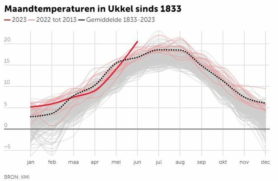

Ook zonder airco konden we het koel houden door 's nachts alles open te zetten, maar dat was niet zo inbraakveilig en dan mag de hittegolf ook niet te lang duren zoals nu. Die dag was dus echt 39 graden, ook in de thermometerhut in Ukkel (2e warmste ooit in BE).
Afbeeldingslocatie: https://tweakers.net/i/4HGS_49I_B7zka3RWroDm2zutP8=/800x/filters:strip_icc():strip_exif()/f/image/x5bOWMf11OZu74MHDuMSTDbp.jpg?f=fotoalbum_large
Dit was de warmste ooit in BE :) Ook zonder airco.
Afbeeldingslocatie: https://tweakers.net/i/vhWAKG-9KI2iObeIkbDo4Tjbjo4=/800x/filters:strip_icc():strip_exif()/f/image/5a5PR2Abzbvpziik8zH8A8z3.jpg?f=fotoalbum_large

Droogte, branden, smeltend ijs en warme oceanen: 4 grafieken bij de vreemde sprongen van het klimaat
Wereldwijd maakt het klimaat gekke bokkensprongen en sneuvelen records bij bosjes. Wat is er aan de hand? ‘Wat we nu zien, overtreft de verwachtingen.’
Afbeeldingslocatie: https://tweakers.net/i/rZlsmZSRsmdeTvjqYdNUWQ6-7vg=/800x/filters:strip_exif()/f/image/AAQacfEobiKkLg3qcF7PAthC.png?f=fotoalbum_large
Op 11 juni was de watertemperatuur er 22,7 graden Celsius, een verpulvering van het vorige record uit 2010 met een halve graad. “Dit is zeker erg uitzonderlijk”, zegt Peter Landschützer, onderzoeksdirecteur aan het Vlaams Instituut voor de Zee (VLIZ). Dat in een opwarmende wereld ook de oceanen opwarmen, is bekend. “Maar wat we nu zien, overtreft de verwachtingen”, aldus Landschützer.

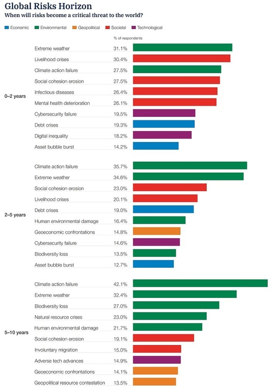

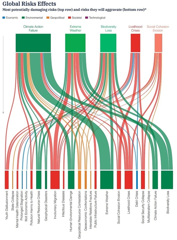

Uit het risico-analyse rapport van het WEF:
Afbeeldingslocatie: https://tweakers.net/i/pLLZ25a62v1o2X_rA4VhFu88I5I=/x800/filters:strip_icc():strip_exif()/f/image/1VkNlnTbDSxZShUpG7W9dPCU.jpg?f=fotoalbum_large
Afbeeldingslocatie: https://tweakers.net/i/M_U_wiML8u74o4agYixQMZ8exQg=/x800/filters:strip_icc():strip_exif()/f/image/ufD8swdwgHiaNDVOZuLAEsWj.jpg?f=fotoalbum_large
Afbeeldingslocatie: https://tweakers.net/i/Q2ZVlOp_ABRoLx_OX6fV-nJggdg=/full-fit-in/4000x4000/filters:no_upscale():fill(white):strip_exif()/f/image/MCet0AD1wZHWjw1kTwxgFRew.png?f=user_large

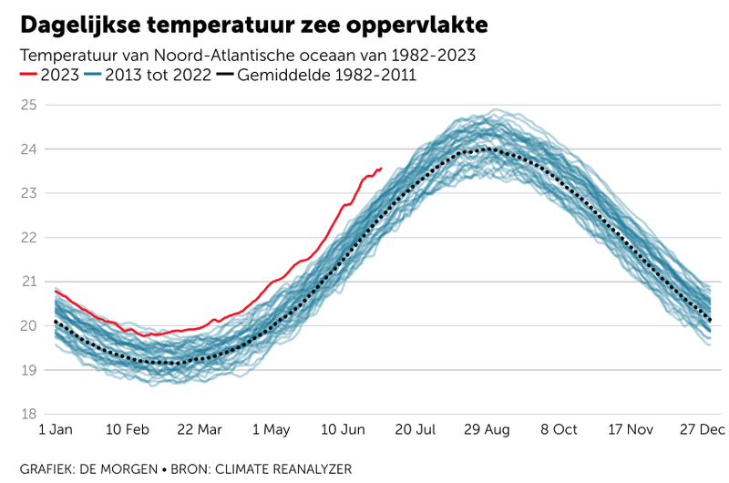

Het is niet enkel de Noord-Atlantische temperatuur die hard gaat, al zal die wel het globale gemiddelde omhoog trekken:
Afbeeldingslocatie: https://tweakers.net/i/bYY0ygsHE5iZlP1F33i2zpV0DSY=/800x/filters:strip_icc():strip_exif()/f/image/1jBPRrDNzcG9YMudYbrpU6mx.jpg?f=fotoalbum_large

Wetenschappelijk topic, maar er wordt hier dus één meting genoemd waarbij de temperatuur hoger is dan het langjarig gemiddelde.
What about vorig jaar? En het jaar daarvoor? En dáárvoor? Want één meting zegt evenveel als dat ik NU kijk naar de weersverwachting van morgen en daar klimaatconclusies uit trek: helemaal niks.
Dus voordat de NOS en iedereen over elkaar heenbuitelt, zie ik liever gewoon feiten in plaats van een ophefmakend stukje.

Lordy79 schreef op zondag 2 juli 2023 @ 20:13:
De laatste jaren zijn behoorlijk wat warmterecords verbroken, het gaat dus in een steeds sneller tempo ;)
dit jaar en volgend jaar zouden wel eens de warmste jaren ooit kunnen worden
Het weer van morgen zegt niks over het klimaat, dat snap je zelf ook wel denk ik, maar pas die 5 weken droogte in NL, gevolgd door héél veel (plaatselijke) regen zegt toch wel iets
Dat plaatje laat de watertemperatuur zien... die veranderd niet van de ene op de andere dag, en zegt wel iéts over het klimaat
disclaimer: nee, ik ontken niet dat het warmer wordt in de wereld.
Waar lees jij dat? Ik lees iets over een imperfect meetnetwerk, maar zeker niet dat dit één meting zou zijn.
En dat het vergeleken wordt met het langjarig gemiddelde impliceert dat er nogal wat meer data is van de afgelopen jaren. Gelukkig is alle data van Argo, het netwerk waar het artikel om draait, openbaar beschikbaar. Dus knock yourself out met een paar miljoen metingen en iedere mogelijke doorsnede die je kan verzinnen... :+
De samenvatting van al die meetpunten:
Afbeeldingslocatie: https://argo.ucsd.edu/wp-content/uploads/sites/361/2020/05/sea_level.png
En een kort overzichtje van het wat en hoe van dit systeem dat ook de leek begrijpt, vind je via deze site. Best mooi onderzoekswerk als je het mij vraagt.
Fijn die disclaimer trouwens. Zonder de gewraakte houding 'ik stel alleen maar vragen', was die niet nodig.

Roozzz schreef op zondag 2 juli 2023 @ 20:28:
Nou, er wordt één meting getoond (dat warmtekaartje).
Verder dank voor de duidelijke reacties. Ik zou wel willen weten hoeveel de temperatuur elk jaar heeft afgeweken van het langjarig gemiddelde. Maar zal daar zelf wel even naar op zoek gaan.
Ik blijf er echter bij dat dat warmtekaartje niet wetenschappelijk is maar het wel lekker 'bekt' dat er veel rood te zien is.

Lordy79 schreef op zondag 2 juli 2023 @ 20:46:
Wat zou de intentie zijn van dat kaartje? Ik zie daar een heleboel data ontsloten in een vorm die voor het het grote publiek aardig te begrijpen is. Dat lijkt mij typisch een vorm van wetenschapscommunicatie. Wat ook logisch is als het gebruikt wordt bij een persbericht. Wil je alle nuances dan zoek je de originele onderzoeken / publicaties / databronnen op. Dat is niet anders in welk onderzoeksgebied dan ook. Maar goed, als het over klimaat gaat moet op alle slakken zouten gelegd worden.
Hoe jij dit plaatje als één meting interpreteert is mij een raadsel trouwens. Er zit bijvoorbeeld nogal wat nuance in de Atlantische oceaan. Maar soit. Ik heb geen behoefte aan die discussie of definitie geneuzel. Er is een reden dat ik geen onderzoek meer doe ;)

Roozzz schreef op zondag 2 juli 2023 @ 21:11:
allereerst bedankt @Verwijderd
@Roozzz -> op GoT en zeker AWM en al helemaal dit topic verwacht ik nuances.
Met één meting bedoel ik: één dag. Maar dat schreef ik al eerder vandaag.

Lordy79 schreef op zondag 2 juli 2023 @ 21:14:
de oceaantemperatuur veranderd niet van de ene op de andere dag, wat snap je daar niet aan ?
dat duurt weken/maanden, en zeker nou voor de tijd van het jaar is die érg warm vergeleken met voorgaande jaren
Het is echt geen rocket-science allemaal hoor !!
Het laatste plaatje zegt wel wat meer denk ik...of gaat er dan nog steeds geen alarmbelletje rinkelen ??
