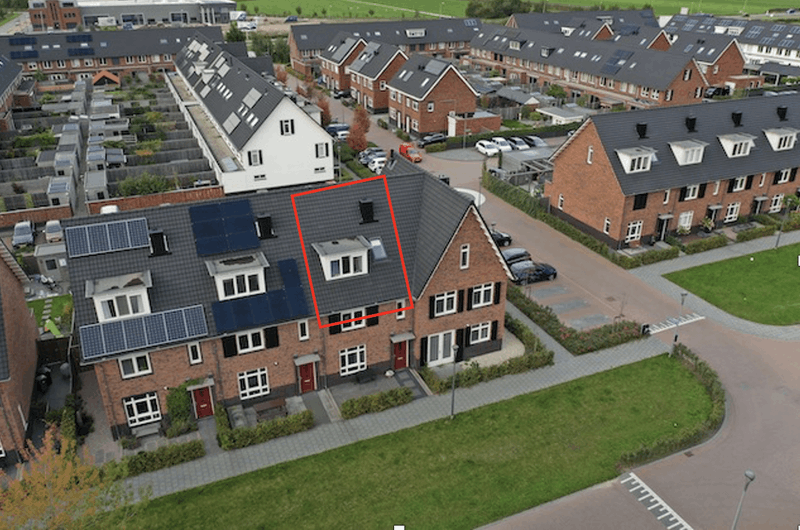

Ik ben me aan het orienteren op het plaatsen van zonnepanelen.
Nu ben ik al vrij ver met het ontwerp in Sunny Design, maar er is 1 vraag waar ik niet goed het antwoord op kan vinden online.
Ik woon in een tussenwoning. Hoe dicht op de erfgrens mag je dan plaatsen op een schuindak.
Het huis is 5.10m breed. Ik dacht dan kan ik 5 panelen van 1.002m plaatsen. Met Clickfit EVO zit je dan op een breedte van 5.048m.
Maar een paar huizen verderop heeft iemand er maar 4 breed geplaatst.
Is het not done om zo dicht op je erfgrens te plaatsen dat je misschien ook over een gedeelde dakpan plaatst?

Op schuin dak mag je tot de erfgrens, de nok en de dakvoet, uiteraard zal je wel mee moeten werken als er een gedeelde dakpan klem komt te zitten en de buren die moeten verwijderen. De oplossing is dus gewoon zorgen dat de laatste dakpan niet klem komt te zitten en je rails dus een enkele cm hoger plaatsen of iets korter houden. praten met de buren kan zowel helpen als irritant worden, daar moet je zelf een keus in maken, maar je staat in je recht en het is vergunningsvrij.
(ik ga er hierboven voor het gemak wel vanuit dat het geen beschermdstads of dorpsgezicht is en geen monument)
(kijk punt 3 )
Om een zonnecollector of zonnepaneel vergunningvrij te mogen
plaatsen moet voldaan worden aan de volgende voorwaarden:
1. De zonnecollector of het zonnepaneel moet op een dak worden
geplaatst;
2. De collector of het paneel moet een geheel vormen met de
installatie voor het opslaan van het water respectievelijk het
opwekken van elektriciteit. Als dat niet het geval is, dan moet die
installatie binnen in het betreffende gebouw worden geplaatst;
3. Komt de zonnecollector of het zonnepaneel op een schuin dak,
dan geldt dat:
• de collector of het paneel niet mag uitsteken en dus aan alle
kanten binnen het vlak van het dak moet blijven,
• de collector of het paneel in of direct op het dakvlak moet
worden geplaatst,
• de hellingshoek van de collector of het paneel hetzelfde moet
zijn als die van het dakvlak waarop het staat;
Je kan ook zelf even de vergunningscheck doen.

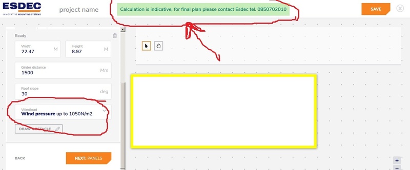

Jorii schreef op zondag 11 oktober 2020 @ 23:38:
Oei, wat een boel beren op de weg, euuhh op je dak. Laten we er eens eentje uithalen, ter leering ende vermaeck: 30 cm sneeuw op een oppervlak van 4 panelen, afgerond 8 m2? Weegt nog geen 3 kilo.
Niemand gaat met 80 kilo op z'n panelen leunen en een tak die er op valt is gewoon domme pech en/of verzekeringswerk. Mits @Habana de boel goed vastschroeft is er niets aan de hand.

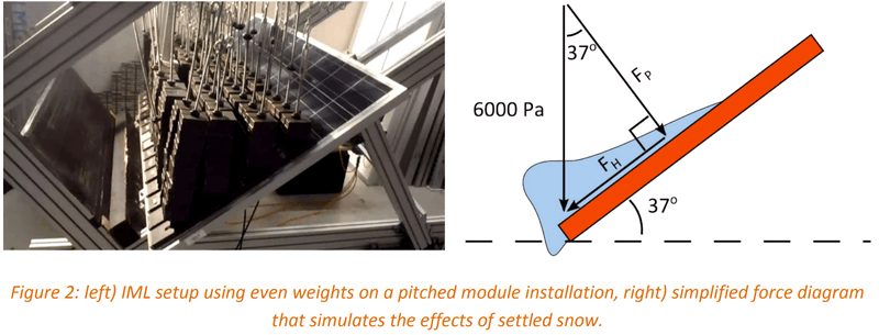

Ik kan je vertellen dat het dak van tent bij de ijselhallen niet naar beneden is gekomen door 3 kilo sneeuw per 8m2.. :F
ik zou je bron nog eens nalezen.
https://www.scientias.nl/hoe-zwaar-is-sneeuw/
Ik ga er geen sterkteleer college van maken , loop gewoon naar buiten de volgende keer dat het echt waait en zoek een systeem op met een overspanning van 1,5M en je zal exact zien hoeveel het kan bewegen met alleen maar een "beetje" wind . nee het komt waarschijnlijk niet naar beneden met een overspanning van 1,5 M maar dat geflex (met windstoten zie je ze zelfs een soort golven) verhoogd gewoon de kans op microcracks, en als je dat kan voorkomen met een paar stokschroef van een paar euro, zou ik dat gewoon doen. :)
Ook vrij bijzonder dat er constructief advies op basis van de maximale lengte wordt gegeven zonder een idee te hebben over welk wind gebied dakhoek etc we het hebben |:(
Er is een reden dat we het in het "echt" meestal zo zien. (en nee dat is niet alleen de h.o.h. afstand van de onderconstructie.)

  • mcDavid
  • Laatst online: 18-10 15:11
Kodess schreef op zondag 11 oktober 2020 @ 21:51:
Dat klopt niet. Een Clickfit EVO eindklem is minimaal 20 mm en een tussenklem 12 mm. Dan kom je dus op 4x12 + 2x20 + 5x1002 = 5098. Dus ja als je alles maximaal aanschuift zou je 2 mm speling hebben... ik zou het er eerlijk gezegd niet op gokken en iets smallere panelen uitzoeken.
Edit: Overleg met de buren is natuurlijk leuk maar als er volgend jaar eentje verhuist en er komt een zuurpruim voor in de plaats...

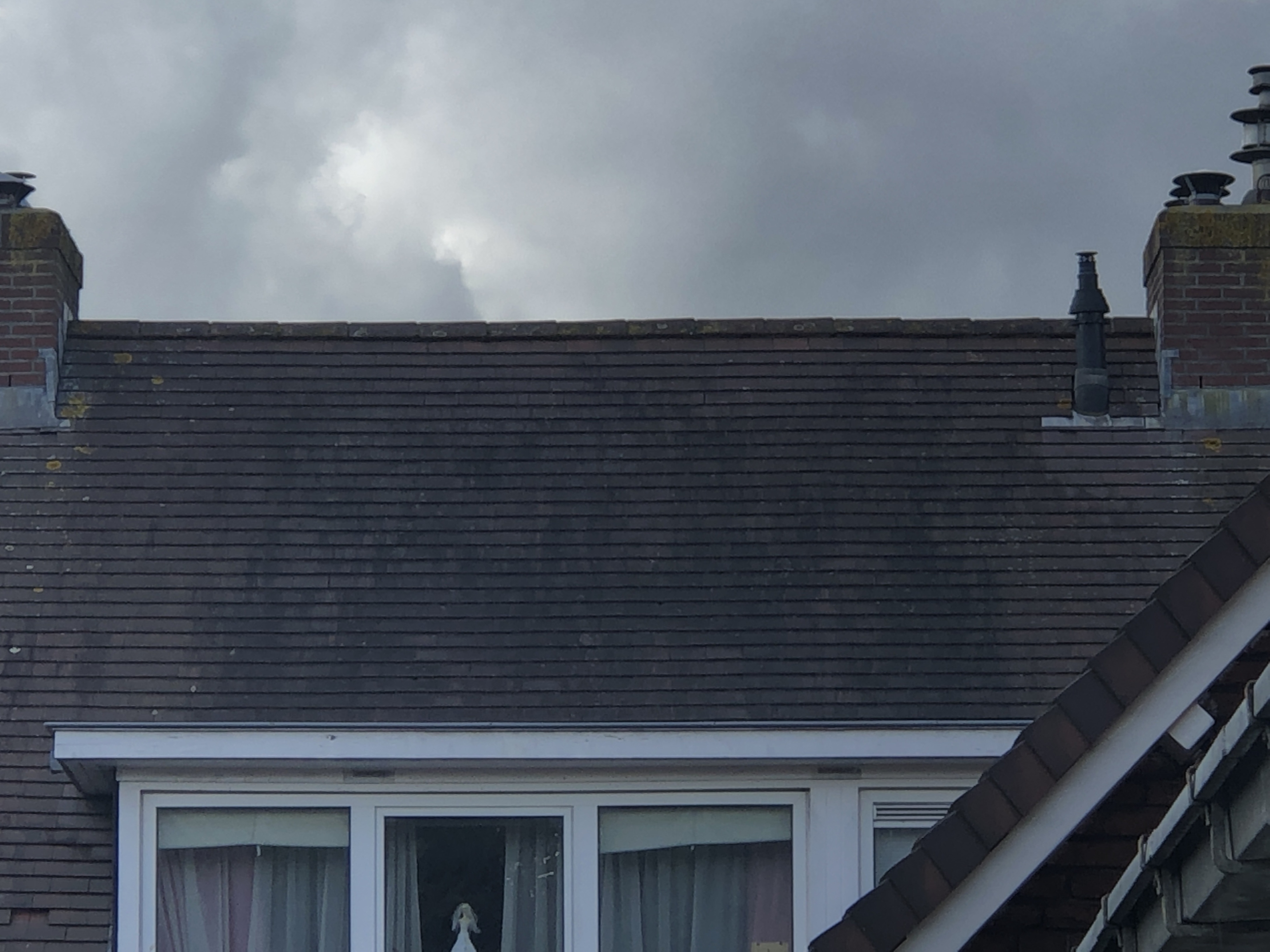

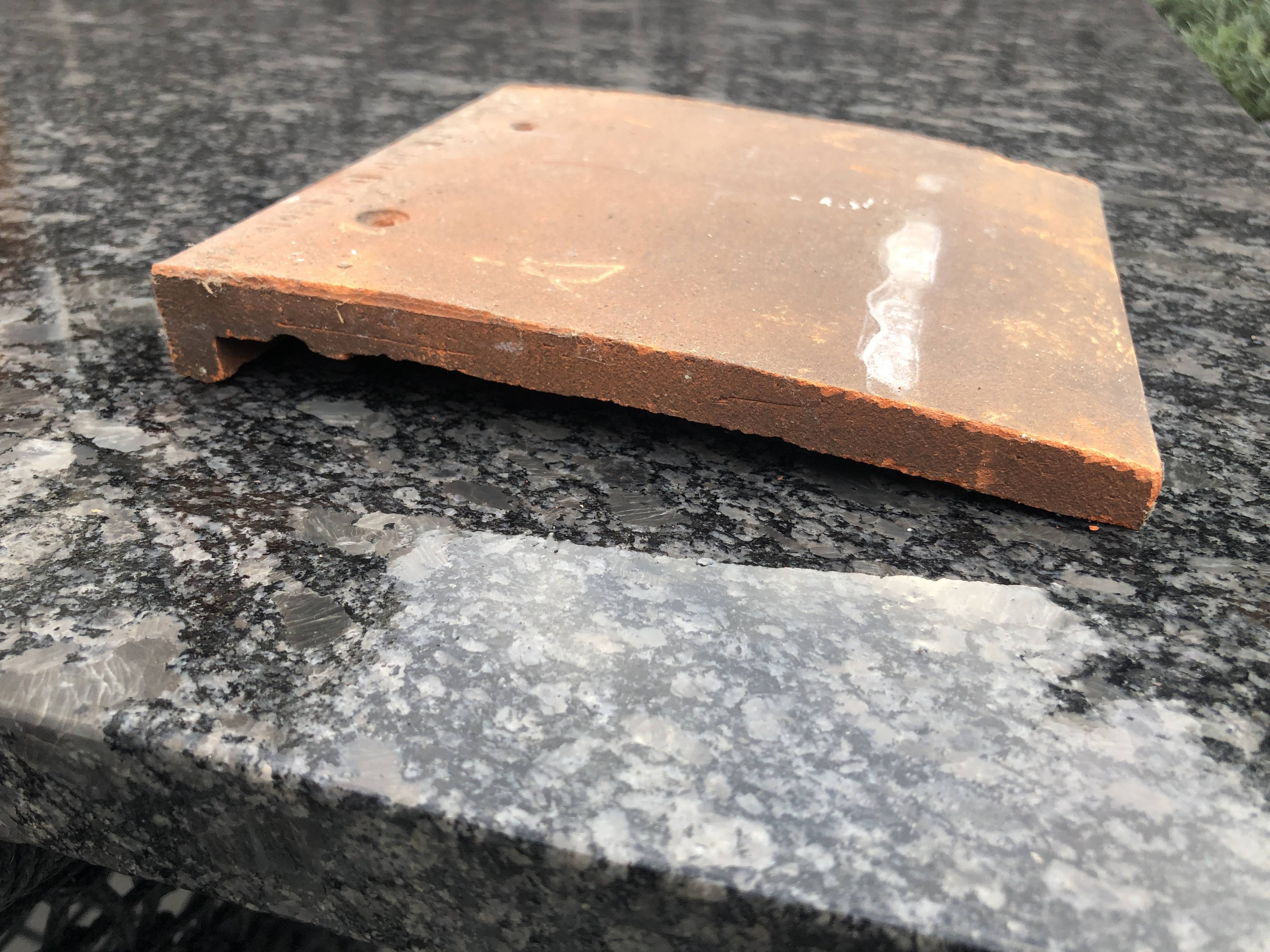

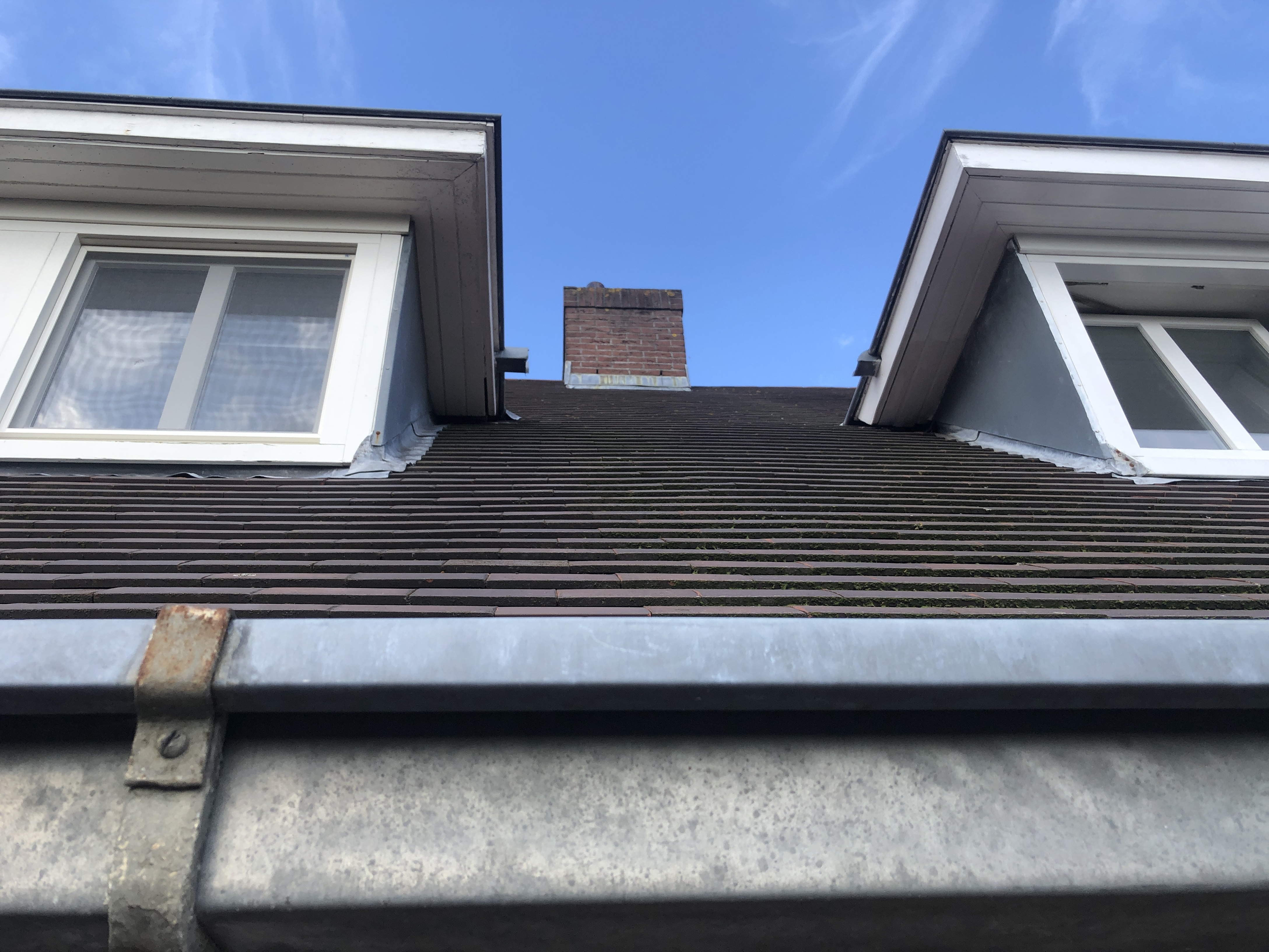

Naalroc schreef op vrijdag 9 oktober 2020 @ 17:29:
Zijn dat van die bijna vlakke tegels, met een ietsje bolleling in de lengte richting? tegels van 16 x 26 cm?
Die ken ik heel goed uit Engeland.
Ongeveer 1 cm dik als het 'betonnen' tegels zijn, en 15 mm als gebakken?
Ka natuurlijk panelen op, maar misschien niet op de 'panlatten' want die zijn voor die tegels wat dunner/platter dan voor pannen.
Dus eerst wat meer info, denk ik.
Goede vragen. Had nog een paar pannen beneden liggen.
Zijn 19cm lang en 17 cm breed, en vrij dun met een kleine bolling in de pan. Zo te zien aan de binnenkant van het dak geschroefd/genageld (zie af en toe spijkers door het hout komen achter de knieschotten.
Vraag me zeer af of hier wel een systeem voor is dat zonnepanelen op het dak kan monteren?
Afbeeldingslocatie: https://tweakers.net/i/6IwO9bmAAfXHjHKBmt2EAV82jKM=/full-fit-in/4920x3264/filters:max_bytes(3145728):no_upscale():strip_icc():fill(white):strip_exif()/f/image/zbTsritGpoxE15e2cXvpXF0l.jpg?f=user_large
Nog even de andere foto's ter referentie:
Afbeeldingslocatie: https://tweakers.net/i/kuCDbjCihyvBL6kzacEiSySFjz8=/full-fit-in/4920x3264/filters:max_bytes(3145728):no_upscale():strip_icc():fill(white):strip_exif()/f/image/rmU3mMr4kcg25Mc8I4m4p2f8.jpg?f=user_large
En zie vooral links onderin bij de dakkapel hoe er 1 of 2 pannen weg zijn bij de buren, en hoe ze dus over elkaar heen liggen.
Afbeeldingslocatie: https://tweakers.net/i/C80sCHkK-MFLMAxFMYJA31_BfTw=/full-fit-in/4920x3264/filters:max_bytes(3145728):no_upscale():strip_icc():fill(white):strip_exif()/f/image/BGxZROt7f0ccyoduEVY4D5aV.jpg?f=user_large

ja, dat is identiek aan het "Engelse" systeem, alleen denk ik dat de verticale steek wat kleiner is dan in de UK, vanwege de kortere tegel; bij de tegel van 26 cm is het zichtbare deel van de tegel 10 cm. ( Ik heb daar 25 jaar gewoond in verschillende huizen met een dergelijke dakbedekkking, en dat zelf deels vernieuwd).
Nogmaals, ik denk dat de 'panlatten' niet voldoende sterk zijn, omdat er mogelijk veel dunnere latten zijn gebruikt dan voor pannen. Ook vermoed ik dat de spanten dichter bij elkaar liggen dan bij een standaard pannendak, vanwege de overspanning van die panlatten. Daarom zal het raadzaam zijn om die onderconstructie daaraan te bevestigen, en niet aan de latten.
Over een mogelijke onderconstructie voor pv panelen laat ik me maar niet uit, ................dat is voor de "experts" hier.... :? .
[ Voor 8% gewijzigd door Naalroc op 12-10-2020 11:41 ]

@Stinger_Ventura waar een wil is, is altijd een weg ;)
Van der valk heeft bijvoorbeeld speciale montagehaken en afdekplaten voor leistenen daken. Die kun je misschien ook gebruiken. Ik weet alleen niet of je enigszins fatsoenlijk één of een aantal pannen kunt verwijderen uit het dak, zonder alles van bovenaf los te moeten halen?
Als je de installatie uitbesteed, hoef je je daar geen zorgen over te maken trouwens. Dan moet je waarschijnlijk wel een expert zoeken op het gebied van speciale daken. Kost misschien wat meer, maar dan hoef je je zelf geen zorgen te maken over hoe het aangepakt moet worden.
Normaal gesproken liggen die tegels gewoon los, net als pannen, maar kùnnen worden gezekerd met een gegalvaniseerde(!) spijker als de dakhelling echt steil is. Je kunt dan ook makkelijk een (ongespijkerde) tegel verwijderen.

Ik heb net voor de grap even wat ingevuld in de esdec calculator. Boven windruk 1kn/m2 krijg je de waarschuwing dat alles alleen nog indicatief is en je contact op moet nemen..
1Kn/M2 heb je in windgebied 1 al vanaf 9 meter hoog gebouw in onbebouwde omgeving.. ergo de helft van de schuren op het platteland van noordholland.
Ik dacht, dan moet ik toch eens kijken in de folder waar die max 1,5 M dan staat
De stokschroeven mogen maximaal 1,5 m uit elkaar geplaatst worden. (Zie calculator voor afstand) Zorg ervoor dat de stokschroeven altijd in een gording bevestigd worden.
mooi geval sellectief lezen dus. ;(

Ik snap de opmerkingen van @reneeke1970 en @twain4me wel als ik dit lees. Want er wordt wat op gevoel geroepen zonder even 2 min te Googlen en e.e.a. te lezen.
In de specs of installatie manual van (goede) panelen staat waar ze tegen moeten kunnen.
Mijn QCells is dat voor ontwerp bij een optimale bevestiging 3600 en 2670 Pa aan resp. druk- en trekkrachten (maar bij 1.5x voudige mogen ze nog niet kapot gaan (veilgheidsfactor)). Dit is blijkbaar overeenkomstig de Internationale standaard IEC 61215-2:2016 en en Amerikaanse UL 1703.
3600 Pa = 3600 N/m2 = 367 kg/m2 als ontwerpbelasting.
Zo'n paneel is 1.8m2.
Dus per paneel mag er (gelijkmatig verdeeld) 660 kg(!!) op liggen en zou het paneel zelfs bij 990 kg nog niet kapot mogen gaan.
Maar, sneeuw op een schuin dak is weer anders want dat geeft een inhomogene belasting. Daar hebebn Duiters weer een test op bedacht. Dan drukt er 610 kg/m2 inhomogeen op de panelen. Dat ziet er dan zo uit:
Afbeeldingslocatie: https://tweakers.net/i/HZiZK50k9e9TjlZwT7RgLGsw05Q=/800x/filters:strip_exif()/f/image/9S2iGOijTBw0vvRnXVerdNWg.png?f=fotoalbum_large
Een interessant artikel over hoe panelen worden getest is: Advanced mechanical loading tests for different solar applications
Het is bizar wat een goed paneel kan doorstaan (naast 600 kg/m2 sneeuw ook windkracht 17).
Als ik dat dan zo lees, dan is 1.5 afstand van de stokschroeven geen enkel probleem...

WackoH schreef op dinsdag 13 oktober 2020 @ 01:18:
...zolang ze maar ~M12 of zo zijn :9~
Ook enig idee welke afmeting van hagelstenen deze panelen nog kunnen overleven?

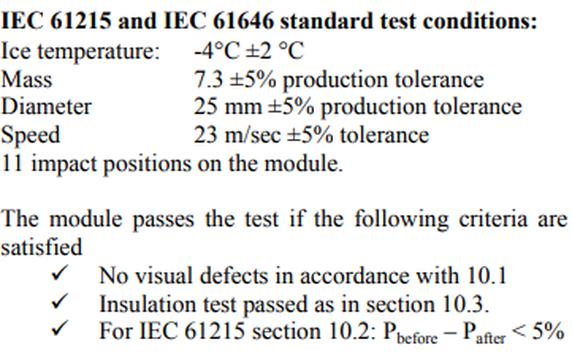

Er is een Youtube filmpje van een bezoek aan JA Solar waarbij met 25 mm ijsballetjes die met 23 m/s recht op een paneel knallen.
Een test op weerstand tegen hagel blijkt een verplicht onderdeel van de IEC 61215, nl. sectie 10.17. Er zijn verschillende inslagen gedefinieerd (uit de 2005 versie):
Afbeeldingslocatie: https://tweakers.net/i/X_fnqE-qEvPg8kZGRUSel6FZR3I=/full-fit-in/4000x4000/filters:no_upscale():fill(white):strip_exif()/f/image/crQyMIonodHTVoffzjRJsqAG.png?f=user_large
Naarmate de hagel groter wordt, vallen ze sneller. Vandaar dat de inslagkracht ongeveer vertienvoudigd als de diameter nog niet eens verdubbeld.
Ik heb niet uitgezocht wat nu precies de vereisten zijn in de laatste versie van de standaard. Maar voor de 2005 versie geldt dat een paneel de test haalt als na 11 inslagen het vermogensverlies <5% vermogen is:

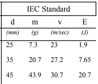

Afbeeldingslocatie: https://tweakers.net/i/RfwcXDxh_TuQCQCbTv5jKwnboz0=/full-fit-in/4000x4000/filters:no_upscale():fill(white):strip_exif()/f/image/Zt9EkB4qOFFE2hiqQuKkqeVZ.png?f=user_large.
Maar hier wordt 45 mm met 32 m/s die 11x op het paneel worden afgevuurd als onderdeel van IEC-norm genoemd.
En natuurlijk is altijd nog (soort van) Myth Busters test.

Ik heb een vraag... op mijn dak (pal zuid) kan ik 20 panelen kwijt:
- 2 rijen van 5 op de schuine kap, boven het dakraam
- 1 rij van 5 op de schuine kap, onder het dakraam
- 1 rij van 5 op de uitbouw
Voor het gemak gaan we uit van panelen van 390 Wp.
Het liefst heb ik een oplossing waarbij je geen kabel hebt die langs de muur en over de dakgoot omhoog loopt. Je krijgt dan een oplossing met 2 omvormers. Ik heb nog 2 groepen vrij in mijn groepenkast (3x25A). Nu loop ik tegen het probleem aan dat de 15 panelen op het dak (samen 5850 Wp) een omvormer van, zeg 5000W nodig hebben.
Wat is hierin wijheid? Moet ik een extra groepenkast (laten) plaatsen? Of kan het ook op een andere manier opgelost worden?
  • exroosje
  • Laatst online: 21:10
Vanwaar zie je een probleem? Je kunt toch een 5000W 1 fase omvormer plaatsen voor het dak en die op een 20A automaat zetten?. mocht je zekering ooit eruit gaan kun je altijd je omvormer nog ietsje begrenzen (bv op 95%)

dirkdeman schreef op woensdag 14 oktober 2020 @ 14:18:
meer wp op een kleinere omvormer. klinkt erger dan het is. verlies valt doorgaans mee, het aantal vollasturen gaat wel flink omhoog.
met sunnydesign kan je een heel aardig beeld krijgen ik heb 15 X 360Wp longis gebruikt (dus nog wel iets minder wp)
in dit voorbeeld een 3.6kW omvormer het verlies op jaar basis is 2.4% na salderen zal je die 2,4% waarschijnlijk moeten zien als 5 cent surplus en is het dus 5 cent * 2.4% 5300kwh => 5 cent * 127kWh = 6,36 euro/jaar je verlies wordt minder met een 4.0kW omvormer kom je op ongeveer 1.2% verlies
dat kan in veel gevallen op 2,5 mm2 draad en een 20A groep
je moet wel tegen tafelbergen in je grafiekjes kunnen, maar het werkelijke verlies valt in kwh mee, en financieel is het vaak de beste oplossing
Afbeeldingslocatie: https://tweakers.net/i/qsj5NuwtKhAzKZAfUxJjisOgex0=/800x/filters:strip_icc():strip_exif()/f/image/akB1gslQ4R0HG1S3RW20eWxq.jpg?f=fotoalbum_large
[ Voor 11% gewijzigd door twain4me op 14-10-2020 16:23 ]

Ik ben zonnepanelen aan het overwegen op onderstaand dak (binnen de rode lijnen). Het dak is volledig Zuid gesitueerd. Omdat mijn buurman een puntdak heeft vraag ik mij af of ik wel of geen optimizers / micro omvormer nodig heb omdat het dak van de buurman mogelijk schaduw kan veroorzaken. Wat denken jullie zijn optimizers / micro omvormer wel of niet nodig gegeven het dak van de buurman?
Ik heb de volgende installatie voor ogen:
11X350 Wp mono all-black
Growatt MIn3600 TL-XE inverter
De all-in prijs is 1 EUR/ WP
Als ik kies voor een micro inverter gaat de prijs naar 1,27 EUR/ WP. vraag is dus of dit uitkomt. Alvast bedankt voor jullie reacties!
Afbeeldingslocatie: https://tweakers.net/i/7NnTvIh9mYwHT9TQFVVWqvRr7HA=/800x/filters:strip_exif()/f/image/NNHbjMnFUaFQjsJTqW04vxhl.png?f=fotoalbum_large

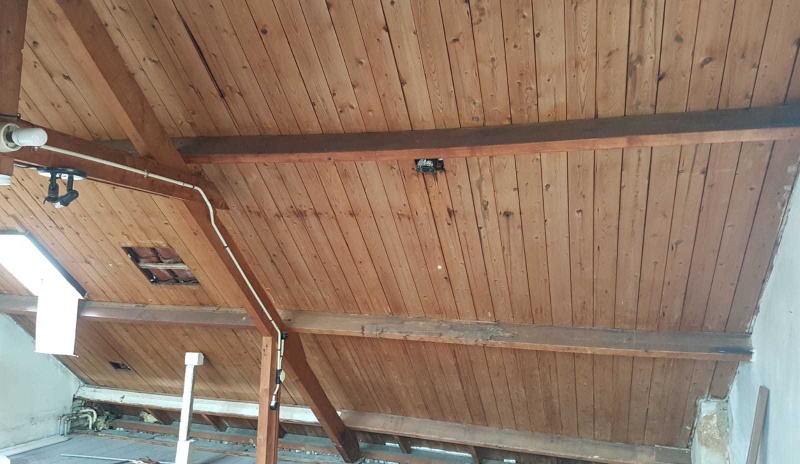

Vraagje over de sterkte van een schuin dak. Er wordt veel gediscussieerd over draagkracht van platte daken, maar over belastbaarheid van schuine daken lees ik niet zoveel.
Ik heb hier een jaren '30 dak, waarvan het dakbeschot (vuren?) ca 18 mm dik is. Helling zo'n 37 graden.
Is zo'n dak zo geschikt voor het gewicht? Of zijn extra verstevigingen nodig?
Afbeeldingslocatie: https://tweakers.net/i/zxWz2Ajuutw7igvfz7wdwk4SRRQ=/800x/filters:strip_icc():strip_exif()/f/image/BjPYfKuMbY74kIHvnySfzjIP.jpg?f=fotoalbum_large
  • Andre1973
  • Laatst online: 10-10 20:49
Andre1973
2030 Wp op Z & 2040 Wp SF ZW
Zwartoog schreef op donderdag 15 oktober 2020 @ 21:33:
geen punt, op schuin dak is t gewicht van de panelen peanuts t.o.v. de pannen.
  • Zwartoog
  • Laatst online: 18:15
Andre1973 schreef op donderdag 15 oktober 2020 @ 22:20:
Ah, zo kun je er dus naar kijken! :)
Even rekenen: dakpan zo'n 4,5 à 5 kilo per stuk, 17 per m2 (morgen eens precies meten). Dat is zo'n 77 kg/m2.
Zonnepaneel zo'n 13 kg/m2.
Dan zit het qua draagkracht wel goed.
Verder een kwestie van voldoende dakhaken op het beschot schroeven lijkt me.

konehead schreef op donderdag 15 oktober 2020 @ 21:21:
Ook de schaduw van de schoorsteen. Het is in de ochtend maar wel elke dag. Ik zeg prima dak voor optimizers. Micros gaan tot 300VA. Tijdens piek momenten knijpen ze wat.
Of je blijft weg van de schaduwobjecten en dan kan een string omvormer ook. Al zou ik wel eentje met schaduwmanagement aanraden. Goodwe of sma

@Zwartoog
Het grootste punt van platte daken is niet de sterkte maar de doorbuiging als gevolg van het eigen gewicht van de panelen maar vooral de ballast en de gevolgen die dit heeft voor afwatering en de gevolgen die dat weer heeft voor de constructie. daar heb je bij een schuin dak geen last van, daarom lees je er weinig over het risico is veel kleiner.
Ook wel weer appart om extra gewicht te vergelijken met gewicht wat er al op ligt zonder dat je dit er vanaf gaat halen., wat heeft dat voor nut?
