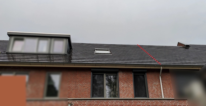

Ik ben al een tijdje aan het puzzelen hoe ik het beste zonnepanelen op mijn dak kan laten plaatsen.
Het huis staat op 14 graden en de dakhoek is 39 graden.
Doordat het een vrij smal rijtjeshuis is is het moeilijk om er goed panelen op te passen.
Het is 5.1m breed.
De (gehaakte) dakpannen zijn 36 bij 25.8 cm (hxb). Dmv dakpan tellen kom ik uit op een dak oppervlakte van 6.48 bij 5.1m (hxb).
Het dakraam is "officieel" 118x134cm (hxb). En komt 118 cm vanaf de linkerkant en 252cm vanaf de onderkant van het dak.
Ik weet niet precies wat het effect is van de dakkapel van de linker buren.

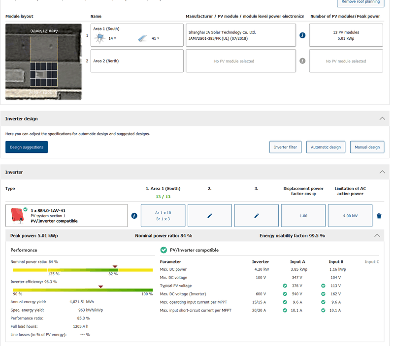

Als ik de smalste panelen pak die je kan krijgen bij solar-bouwmarkt (JA Solar 385WP 996mm), dan kan ik er 5 kwijt op 5.068m. Waardoor ik er dus 13 kwijt kan. Ex btw kom ik daarmee op ongeveer €0,83 per WP, van wat ik mij van andere topics herinner is dat prima, toch?
Ja er is ook een uitbouw waar wel 4 panelen op zouden passen. Maar als mijn Sunny Design ontwerp kan is dat zwaar overbodig.
Wij verbruiken 2100KWh per jaar en deze setup zou ongeveer 4200 moeten opleveren volgens mij. (Ik doe Wp * 0.85, maar ik zie dat Sunny Design uitkomt op een jaarlijkse average van 4800)

  • Is dit nog steeds te dicht op de buren? Of te wel; moet ik het accepteren dat ik maar 4 naast elkaar kan leggen? ;(
  • Moet ik iets speciaals doen voor de schaduw van de dakkapel vd buren?

Deze lijn is met deze dakpannen heel erg makkelijk te handhaven, ik zou het wel aandurven om tegen de erfgrens aan te bouwen.
Afbeeldingslocatie: https://tweakers.net/i/cnjvVSX6ReBfcXL1WAzr36FGqe4=/800x/filters:strip_icc():strip_exif()/f/image/OEhjUjIObwxFMyu51Hy2SsSP.jpg?f=fotoalbum_large

In de beginpost staat al een afbeelding vanuit Sunny Design.

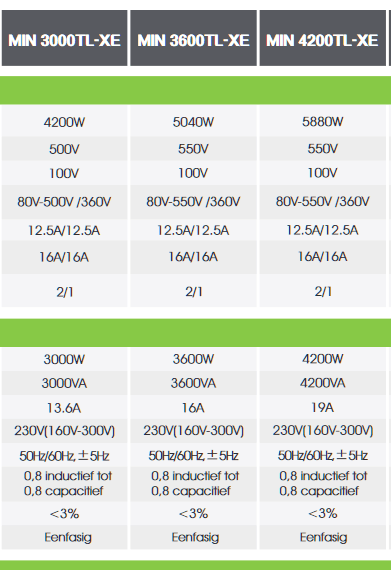

Ik kom hiermee op €0,75 excl. per Wp. Met een GoodWe 4200 die bij Solar Bouwmarkt als tweedekans staat kom ik zelfs op €0,65 excl. per Wp. Heeft gewoon 10 jaar garantie.

Is er nog een reden om SMA boven een GoodWe ofzo te nemen?

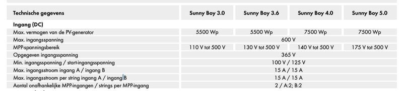

In het hoofdtopic staat in de beginpost
De netbeheerder wil liever geen grotere onbalans dan 5kVA tussen de fases. Op een 1fase aansluiting is de grens dus 5kVA. Voor 3fase aansluitingen mag je tot de zekering waarde terugleveren. Hiervoor gebruiken we de volgende formule: W = A x V
HoofdzekeringGroepenkastzekering Max. vermogen per omvormerMax. totaal omvormer vermogen
1 × 25A16A3.680 W5.750 W
3 × 25A3 × 16A3 × 3.680 W = 11.040 W3 × 5.750 W = 17.250 W
Als ik de WP optel van de panelen kom ik op 5005 WP.
Mag dat dan op 1 fase worden aangesloten?

Ja, het gaat om het maximale vermogen dat de omvormer kan leveren, niet om de zonnepanelen zelf. Een 5000 watt omvormer kan dus prima op 1 fase. Ik heb bij m'n ouders een paar maanden pieken van 12000 watt gehad op een enkele fase toen het omzetten naar driefase uitgesteld werd i.v.m. corona, en daar hebben we nooit iets over gehoord. In de praktijk zal een 6000 watt enkelfase omvormer (veel hoger dan dat zijn ze er niet volgens mij) dus ook zonder problemen kunnen.

Het gaat niet om de wp maar om de watt of kW je kan prima 5000Wp op een 3,6kW omvormer aansluiten
En dan kom je dus niet boven de 3,6kW afhankelijk van de orientatie heb je dan een verlies van tot 4 % op jaarbasis
lijkt allemaal heel erg veel maar komt straks na salderen vermoedelijk neer op 12 euro per jaar.
ga je minder extreem zoals jij 5005 wp op een 5.0kW omvormer heb je 0% verlies ;) en kom je niet boven de 5.0kW

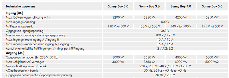

Ja dus als ik de selectiviteit 'in ere' wil houden kan ik max 3.68kw kwijt op 1 fase.
Forgive me if I'm wrong, maar dat is behoorlijk aftoppen op 5000Wp.
Dus dan is of een 3 fase omvormer, of 2 1 fase omvormers op aparte groepen de oplossing.
Klopt mijn denk richting?

Hoeveel het verschilt qua opbrengst kun je simuleren met Sunnydesign.
Ik denk dat je dan ongeveer 1% van de jaaropbrengst gaat aftoppen. (nu top je 0.5% af met die 4 kW omvormer)
Financieel denk ik verstandiger dan een 3 fase omvormer of 2 enkelfase. Maar dat kun je berekenen.

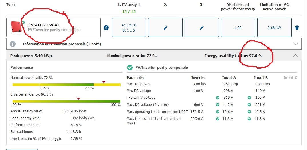

Toevallig heb ik een voorbeeldje in mijn foto album met 5400WP
(30 graden dakhoek, zuid)

  • Kodess
  • Laatst online: 31-10 21:39
@busscherski @twain4me
Afbeeldingslocatie: https://tweakers.net/i/Zt-KHACAdJ7Jxvf7ysPvMmOwabk=/232x232/filters:strip_exif()/f/image/TTaeCjkAtNlRfDof9LB95jAo.png?f=fotoalbum_tileAfbeeldingslocatie: https://tweakers.net/i/zsfGnxuHPxXLDfLUUec7WXltDi0=/232x232/filters:strip_exif()/f/image/LNmqkU6pX9ZTKzOyo3RQ9v45.png?f=fotoalbum_tile
Dus als ik dit goed lees is het inderdaad 1,4% verlies. Niet een ramp.
Bij die 3.6 variant staat alleen wel een of andere melding die ik niet begrijp. Iets met partly compatible.
[ Voor 4% gewijzigd door Kodess op 15-10-2020 18:17 ]
  • twain4me
  • Laatst online: 00:18
twain4me
Kodess schreef op donderdag 15 oktober 2020 @ 18:04:
[Afbeelding][Afbeelding]
Dus als ik dit goed lees is het inderdaad 1,6% verlies. Niet een ramp.
ik denk deze?
edit: ohw het staat gewoon op het plaatje... :F
PV/Inverter partly compatible
PV array and inverter type are only conditionally compatible, since the inverter is undersized in this combination (< 82 %).
Solutions
If the power ratio (nominal power ratio or dimensioning factor) was consciously selected and from experience delivers good yields, no change is necessary.
In order to reach the standard range:
Reduce the number of modules.
Select a higher power inverter
het no change is necessary is dan van toepassing ;)
Omdat je vollasturen omhoog gaan zou ik wel echt een goede plek nemen voor de omvormer niet zomaar in een kast, dus met ruim voldoende ruimte eromheen plaatsen in de buurt van een afzuigpunt helpt ook.
  • busscherski
  • Laatst online: 31-10 21:35
Ik lees 1.4%

  • HSA.Solar
  • Registratie: Oktober 2020
  • Laatst online: 19-09-2024
Growatt MIN XE 3600 serie doet ook 16A met een max DC vermogen van 5040w. Start voltage is 100v. Wellicht dat dat nog een optie is. Die Ja solars kun je goedkoper krijgen overigens.
Afbeeldingslocatie: https://tweakers.net/i/94uhyMpf6wbG6lk7vJdeBRwYEDM=/full-fit-in/4000x4000/filters:no_upscale():fill(white):strip_exif()/f/image/z5RP8kMKp4VMdDRaDfUMpkJT.png?f=user_large
Groothandel in zonnestroom systemen - hsa.solar

Je hebt niks aan een hoger maximaal DC vermogen als de omvormer dat niet kan omzetten naar AC. Dan top je nog steeds af.
  • busscherski
@PeeVv
Kun je dat uitleggen?
@HSA.Solar
3680 W is wel weer een fractie beter dan 3600 W, al scheelt het niet veel.
https://www.google.com/ur...Vaw0qcOu1vcZUxRepGLJabNav
  • PeeVv
  • Registratie: Oktober 2008
  • Laatst online: 01-11 12:11
Max DC vermogen != max AC vermogen. Een GoodWe 3600D-NS heeft een max. DC vermogen van 4680W volgends de specsheet. Een Growatt MIN 3600TL-XE heeft een max. DC vermogen van 5040W volgens de specsheet. In de praktijk zullen beide omvormers echter nooit meer dan 3600 watt terugleveren, dus beide zullen aftoppen indien er meer dan 3600 watt aan panelen is aangesloten.
Dat hele max. DC vermogen is dus eigenlijk een wassen neus. Vooral SMA's kunnen flink op hun staart getrapt worden, wat vooral in België veel gebeurt, zonder dat de boel kapot gaat. SMA heeft geen max. DC vermogen in hun specsheet staan volgens mij. Zolang je maar onder de max. spanning en stroom blijft zou het moeten blijven werken.
  • HSA.Solar
SMA heeft ook een max. DC vermogen, volgens de spec sheet.Afbeeldingslocatie: https://tweakers.net/i/ZP5xpFM0wI9VYhHFQDCeKOEYmjA=/800x/filters:strip_exif()/f/image/qGfIBLh1QGBzu6rd3Z4vpDQ4.png?f=fotoalbum_large
  • PeeVv
HSA.Solar schreef op vrijdag 16 oktober 2020 @ 02:01:
SMA heeft ook een max. DC vermogen, volgens de spec sheet.[Afbeelding]
Volgens mij gebruiken de fabrikanten ieder hun eigen definitie van max. DC vermogen. GoodWe/Growatt zien max. DC vermogen als het maximale aan te sluiten vermogen, dus de maximale hoeveelheid Wp. SMA ziet het als het maximale DC vermogen dat daadwerkelijk om wordt gezet in AC, het vermogen van de aangesloten panelen kan daar nog flink overheen. In een andere specsheet staat het er wel bij, zij noemen het dan 'Max. vermogen van de PV-generator'. Lekker duidelijk allemaal 8)7
Afbeeldingslocatie: https://tweakers.net/i/g9qnx432XUIfPblXVUhv4cMS1b0=/800x/filters:strip_exif()/f/image/c4znESBFbUg4KciT9d3QdVLk.png?f=fotoalbum_large
Zou me niks verbazen als ze dat aan hebben gepast omdat men dacht dat er maar max. 3200Wp op de omvormer mocht.
  • busscherski
Sunnydesign geeft met een rood kruis aan als je iets doet dat buiten de toegestane waarde komt. Bijvoorbeeld te hoog of te laag voltage of teveel stroom. Bij veel Wp op een kleine omvormer geeft de omvormer alleen aan dat je af gaat toppen. Het mag gewoon.
