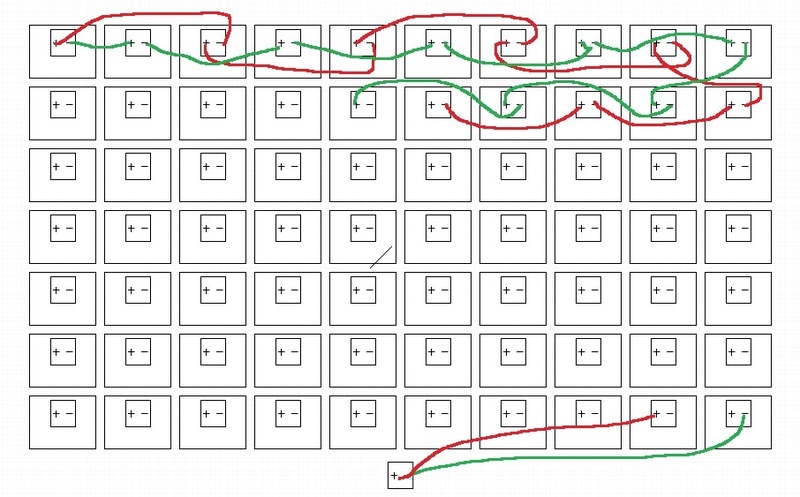

Kort vraagje over hoe ik mijn panelen wil gaan aansluiten op het dak. Onderstaand schema gaat het worden (niet heel ingewikkeld):
Afbeeldingslocatie: https://tweakers.net/i/4WmCxjeJs7WqBXzOlHE7UKWYr2Y=/800x/filters:strip_exif()/f/image/40vjmD9R9MGUoBillAPgD4R2.png?f=fotoalbum_large
Kabels komen onderin het dak in het midden uit en gaan daar naar de omvormer. Heb ik nu 1 gigantische lus gemaakt, of valt het mee omdat ik steeds weer naar beneden uit val? Of moet ik 1 kabel het gehele patroon weer terug laten lopen om de lus op te heffen?
[ Voor 12% gewijzigd door Krilo_89 op 15-07-2020 15:08 ]

Krilo_89 schreef op woensdag 15 juli 2020 @ 12:30:
1 gigantische lus van 70 panelen. :?
hoe wil je dit gaan doen?
zover ik weet kun je niet verder gaan als 1500V. (speciale panelen, maar niet meer duur tegenwoordig)
er zijn panelen te krijgen die 40Voc leveren.
maar 70x40Voc=2800V (en dan hebben we het nog niet over de temperatuur gehad.)
dus bijna 2x te veel. ;)
maar misschien heb je een heel ander plan, dan ben ik wel benieuwd welke. ;)
(normaal maak je dan meerdere stringen, en ik denk dat je er zelfs 3 moet maken.
maar zelfs 3 is misschien niet eens mogelijk en moet je naar 4. :?
2x17 + 2x18 of zo iets, dan blijf je onder de 1000V van de meeste "goedkopere" 3fase omvormers. ;)
als je dit dan weer verdeelt over 2x een mpp dan zit je wel erg leuk in het bereik van de "goedkopere" 3fase omvormers.)
a mini panelen, verklaart een hoop. ;)

@migjes
Dit zijn mini paneeltje. Doen maar ongeveer 10 Voc per stuk.
Ken je een omvormer die meer dan 1000Voc mag hebben en op een gewone 400 V tussen de fasen aansluiting kan? Die ik ken zijn 480 V AC.
[ Voor 49% gewijzigd door busscherski op 15-07-2020 13:07 ]

migjes schreef op woensdag 15 juli 2020 @ 12:42:
2 lussen, van elk 70 panelen, dus 140 panelen bij elkaar ;).
En @busscherski , excuus ik had er wel even bij kunnen vermelden om welke panelen/omvormer het gaat.
Exasun X-Roof panelen met deze specs:
Nominaal vermogen: 80,00 Wp
MPP-spanning: 8,20 V
MPP-stroom: 9,70 A
De omvormer die ik heb is een SMA Sunny Tripower 8.0 met deze specs:
Max. vermogen van de PV-generator: 15000 Wp
Max. ingangsspanning: 1000 V (per string)
Max uitgang: 8000W
Dus met 2 lussen en deze omvormer moet ik er komen, alleen was ik dus benieuwd naar of het aansluitschema klopt. Moet ik het zo laten, moet ik de lus vanaf de laatste + weer helemaal terug laten lopen via dezelfde weg of is dat niet nodig. En de Hilbert Curve ziet er gaaf uit, maar heeft volgens mij geen voordelen ten opzichte van wat het nu is.
ps, ik heb mijn plaatje aangepast, zag dat de eerste pijlen niet klopte.

@Krilo_89
jep, die had ik ook gevonden.
maar daar kan ik geen kabel lengte in vinden.
(eventueel:
je kunt eventueel steeds 1 paneel over hoppen een string maken van 40 panelen en erg weinig lus hebben.
dus de plus van paneel 1 naar de - van paneel 3
de plus van paneel 3 naar de - van paneel 5
etc etc...
(soms hebben panelen 2 verschillende lengte aan kabel voor de + en - en dan gaat het erg makkelijk, maar soms ook niet.)
je zou even op de grond kunnen proberen of dat lukt. :?
maar ik denk dat je kabels daar te kort voor zijn en het is het niet waard daar verlengkabels voor te maken.
dus dan is jouw methode bijna net zo goed als elke andere of het maakt niet veel uit. ;) )

migjes schreef op woensdag 15 juli 2020 @ 15:38:
@Krilo_89
(eventueel:
etc etc...
Ah merci! De kabels zijn er wel net lang genoeg voor, al zal het in de hoeken dan misschien wel zeuren worden. Maar als ik zoals nu bij + begin en dan overal doorlus, dan mag ik bij het laatste paneel gewoon vanaf de + naar de - van de omvormer gaan? Of moet ik vanaf die plus de hele weg terugvolgen en dan pas naar de omvormer gaan? Als dat zo is, zal het ongeveer 45 meter extra kabel zijn.
En hebben leveranciers normaal iets over kabellengte staan dan?

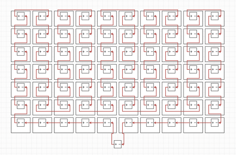

@Krilo_89
ik heb er een keer een tekening voor gemaakt.
(maar er zitten een paar foutjes in. als je op dak bezig bent dan is het logischer als een tekening maken.
2x een + stekker gaat zo slecht in elkaar.
maar goed misschien heb je er iets aan.
deze tekening is wel voor 2 stringen, kun je zelf wel 1 string mee verzinnen. ;) )
Afbeeldingslocatie: https://tweakers.net/i/i3acyeWM41TAAXHEfLbwcN0s5xM=/800x/filters:strip_icc():strip_exif()/f/image/FIcRh6HCwphtk2oiHJJA0qqB.jpg?f=fotoalbum_large
je begint dan links of rechts boven, en eindigt dan links of rechts beneden.
je hoeft dan niet meer een lus terug te maken, maar meteen naar de omvormer. ;)
maar probeer het even goed uit, dit kan erg lastig zijn als je op dak zit. ;)
dit wisselt erg per systeem, en ken die van jouw niet als in aanleggen, wel ken ik het van huizen in de buurt.

  • reneeke1970
  • Laatst online: 22:02
reneeke1970
migjes schreef op woensdag 15 juli 2020 @ 16:04:
@Krilo_89
ziet er gaaf uit. ;)

  • Krilo_89
  • Laatst online: 20:03
@migjes ,
Het is gelukt, maar wel superlastig om dit patroon goed te doen. Zijn er echt voordelen ten opzichte van het simpele patroon? Want het simpele patroon is ook een stuk makkelijk te leggen. Dit is het moeilijke patroon:
Afbeeldingslocatie: https://tweakers.net/i/ILkuwpLRtiuerRANzosEUv8C1Z8=/800x/filters:strip_exif()/f/image/rpOXS0vKwRg8vZxFrzM5hSMl.png?f=fotoalbum_large
Qua OCD trek ik dit trouwens slecht, omdat het het nét niet is ;).
  • migjes
  • Laatst online: 06-10 18:02
migjes
@Krilo_89
ehh ik denk dat je het nog niet helemaal begrijpt.
maar tekening ziet er wel gaaf uit zo, lol.
heb je een lege tekening voor mij, dan teken ik het eens in.
(even kijken of ik het nog kan. :? )
er zijn voordelen, maar daar worden soms virtuele bomen voor omgekapt hier.
maar dat blijft virtueel, de nut hoef je niet bij mij voor te zijn. >:)
maar het idee is dat je dan minder grote lussen hebt.
[ Voor 33% gewijzigd door migjes op 15-07-2020 17:49 ]
  • Krilo_89
migjes schreef op woensdag 15 juli 2020 @ 17:36:
@Krilo_89
Haha, ik dacht dat ik hem had }:O , maar via deze 'download' link kun je hem 'inkleuren' ;) :
Let op dat ik wel onderin in het midden moet uitkomen, wat het dus iets lastiger maakt.
-edit- de url kon tweakers niet aan, dus door een shortener gegooid.
-edit2- de shorterner kon niet met de url omgaan :9 , dus nu heb ik hem hier geplaatst: https://drive.google.com/...t66gpcCj/view?usp=sharing
[ Voor 109% gewijzigd door Krilo_89 op 15-07-2020 18:34 ]

  • migjes
migjes
Krilo_89 schreef op woensdag 15 juli 2020 @ 18:19:
oke, ik had hem al met de eerste link, maar ziet er zo wel beter uit. ;)
(de vrouw vroeg aandacht, dus even geen tijd.)
heb hem in paint getekend. (vond ik iets simpeler om de lijnen oke te krijgen)
Afbeeldingslocatie: https://tweakers.net/i/-rORwrs_Ni1_JmE5zYfeiucJ-d8=/800x/filters:strip_icc():strip_exif()/f/image/hfaL5F56xTR3pnzKllUs9qBf.jpg?f=fotoalbum_large
ik heb alleen het begin gedaan zodat duidelijk is wat er word bedoeld.
het systeem zelf door verzinnen dus.
het idee er achter is dat de + en de - niet te ver uit elkaar liggen en je geen inductie lussen krijgt.
(tja mijn mening is: als je geen inductielussen wil, dan moet je geen pv op dak leggen, de zin en onzin er van is niet mijn discussie. ;) )
maar wat ik belangrijker vind:
je moet het aanleggen op dak, en dat is nooit de handigste plaats die je hebt.
in dit voorbeeld leg je dus van boven naar beneden. (misschien is voor jouw systeem/panelen van links naar rechts simpeler, moet je zelf even uit zoeken. ;) )
nadat je de bovenste rij hebt gelegd, dan pak je een multimeter en die stop je in de + en de - van het laatste in de string.
dan krijg je een Voc meting geeft de multimeter dan 100V aan en zijn het 10 panelen.
100 / 10 = 10Voc, of te wel dit stuk werkt geen stekker vergeten geen paneel overgeslagen, we kunnen de volgende rij doen. etc etc....
(het is altijd of de duvel er mee speelt, leg je 40 panelen vergeet je ergens 1 stekker en dat is altijd die waar je niet bij kunt. >:) )
of je ook genoeg kabel hebt aan je panelen voor dit systeem?
dat weet ik niet?
het gaat vaak vooral lastig als je een rij omlaag moet, de kabel moet dan schuin naar beneden. ;)
check dit op de grond voor je het op dak probeert. ;)
duidelijk?
ik check nu de specs van de panelen.
en dan denk ik dat van links naar rechts leggen het makkelijkste is.
(die water kerende strip zit rechts. ;) )
in dat geval begin je op links onder als eerste paneel. ;)
[ Voor 4% gewijzigd door migjes op 16-07-2020 16:04 ]

  • Gman
  • Laatst online: 01-11 22:44
Nou die schema's die jullie tekenen...wtf ingewikkeld, dat gaat bij mij écht niet werken.
Ik heb het zo bedacht:
Afbeeldingslocatie: https://tweakers.net/i/_pqtUETbT0RlakRA45-8Oz4sBMI=/full-fit-in/4920x3264/filters:max_bytes(3145728):no_upscale():strip_icc():fill(white):strip_exif()/f/image/CK1PmP1k0V6HOmRcokVH8If5.jpg?f=user_large
De nummers van de panelen is maar een optie, dat boeit eigenlijk niet eens.
Ik weet niet of het zo klopt maar volgens de uitleg die ik vond kan het zo.
Kost je wel extra kabel maar is veel simpeler.
Vandaag wordt mijn PV setup geleverd :*)
24x Jinko JKM320M-60HB Cheetah Half Cel Full Black 320Wp
Sunny Tripower 5kW 3 Fasen Omvormer
Alles op Solar Construct rails.
[ Voor 21% gewijzigd door Gman op 16-07-2020 14:05 ]

@Gman
lol, valt best wel mee hoor als je het systeem door hebt. ;)
maar jij heb geen 40 panelen in een string, maar een stuk minder,
en nog verdeelt over meerdere vlakken.
jep, dan is het lastig (tot zelfs onzinnig).
ook heb je een paneel gekozen met erg korte kabels en dan kan het ook niet.
(Anode 290mm, Cathode 145mm.
gewoon een goedkoop paneel, dan word er ergens iets bezuinigt. ;) )
check b.v. dit paneel:
https://www.winkelman-zon...36/?display=tiles&merk=LG
dan heb je 2x1000mm kabel, en dan hop je over de panelen volgens de standaard aansluitmethode en is het eigenlijk het simpelste.
(en eigenlijk vind ik dan panelen met 1x 900mm + 1x1100mm nog toffer.
dan kun je stekkerclips gebruiken en de stekkers vast maken op de rails,
(dan blijven die droog als het regent.)
en zit hij niet in de weg bij het tussen liggende paneel zijn junctionbox. ;) )
maar zoveel paneel type er zijn, zoveel verschillende oplossingen.
dus zoek naar de jouwe. ;)
