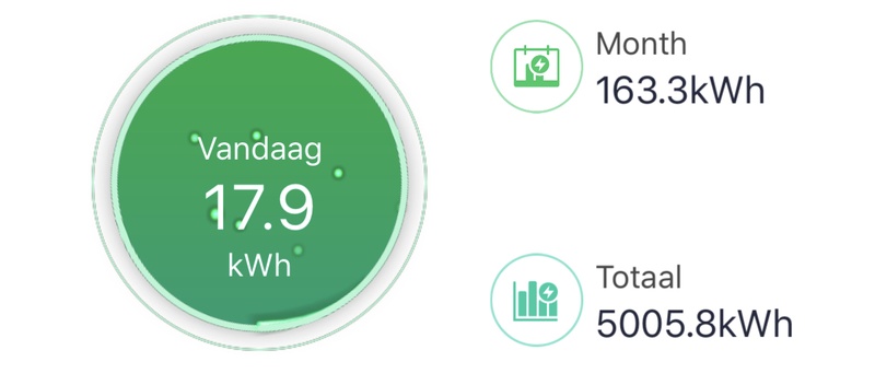

Vandaag is het precies een jaar geleden dat onze zonnepanelen zijn aangesloten.
Afbeeldingslocatie: https://tweakers.net/i/kUb3gq5H9bMv_TExHGIY3DUqaio=/800x/filters:strip_icc():strip_exif()/f/image/83kZTLa1pFleKX3ubdSUd85i.jpg?f=fotoalbum_large
Het is totaal 5850WP op Oost-West. Het is net aan gelukt om over de 5000kWh heen te gaan op de laatste dag!
Afbeeldingslocatie: https://tweakers.net/i/lacltlOmqKTLEuq2MS-6bUAHk-E=/800x/filters:strip_icc():strip_exif()/f/image/6QTn58xrgw3vpnYGb8IhyPFO.jpg?f=fotoalbum_large
Dus 86% opgebracht, niet slecht denk ik? Dit dekt ons volledige verbruik makkelijk af gelukkig! :)

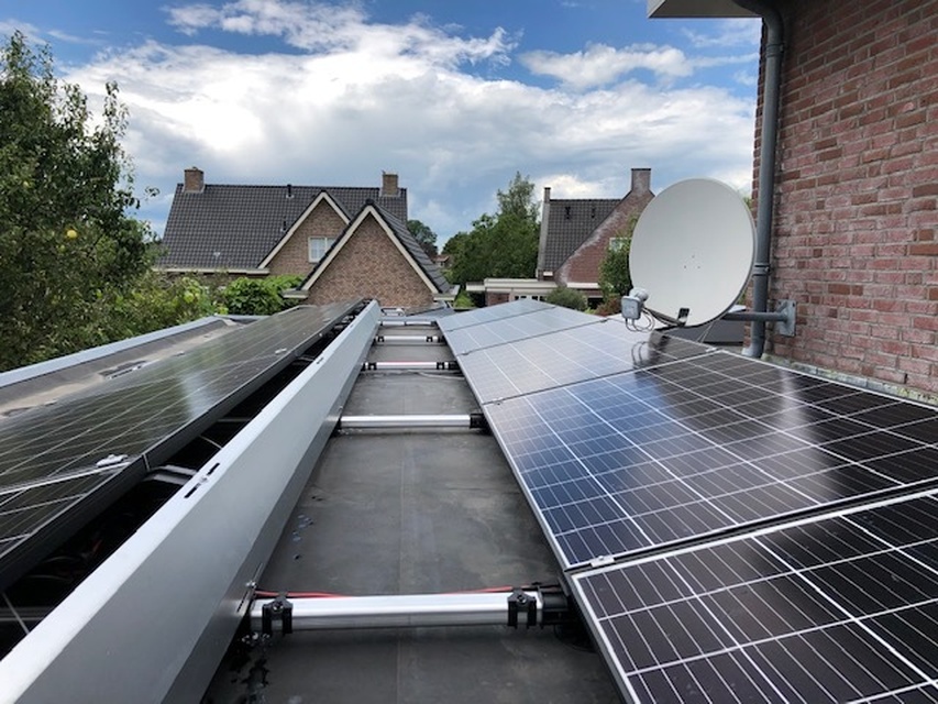

Afgelopen week mijn installatie uitgebreid met 12 panelen, op het Flatfix Fusion daksysteem en 3 * APS QS-1.
Flatfix winddeflector:
Afbeeldingslocatie: https://tweakers.net/i/dL1k2u2wiR1SBXJzgwy9a3_r6mM=/full-fit-in/4920x3264/filters:max_bytes(3145728):no_upscale():strip_icc():fill(white):strip_exif()/f/image/6XBdvN2o63zGrwgUl5qpw0ya.jpg?f=user_large
Setup op mijn garagedak:
Afbeeldingslocatie: https://tweakers.net/i/M-coEKrdI1ofmk57KjTvAwDfsyk=/full-fit-in/4920x3264/filters:max_bytes(3145728):no_upscale():strip_icc():fill(white):strip_exif()/f/image/UDJhFbU4PWL7ayc8LXfnqvl3.jpg?f=user_large

Overstappen naar kabeltelevisie zou nog wat extra kWh opleveren zo te zien ;)
  • xxtremexx
  • Laatst online: 15-08 14:59
Dre schreef op zaterdag 11 juli 2020 @ 18:39:
@xxtremexx
Naaah dat valt eigenlijk erg mee, de schaduw van de schotel drukt de productie met 40Wp max.

xxtremexx schreef op zaterdag 11 juli 2020 @ 18:58:
[...] Naaah dat valt eigenlijk erg mee, de schaduw van de schotel drukt de productie met 40Wp max.
Is die schotel niet hoger op te hangen? Gaat echt schelen. Even paar gaatjes met pluggen regelen...

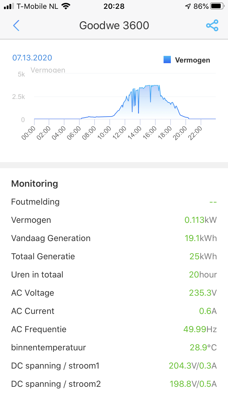

Ik heb sinds dit weekend met 8 panelen en een GoodWe omvormer. 2 strings van 4 panelen. Is in die semsportal ook te zien hoeveel de opbrengst per string is? Die is bij mij leeg: Afbeeldingslocatie: https://i.imgur.com/HX2DL0t.pngHeb ik iets verkeerd geconfigureerd?

Rudi Vader schreef op maandag 13 juli 2020 @ 20:11:
Ik heb sinds dit weekend met 8 panelen en een GoodWe omvormer. 2 strings van 4 panelen. Is in die semsportal ook te zien hoeveel de opbrengst per string is? Die is bij mij leeg: [Afbeelding]Heb ik iets verkeerd geconfigureerd?
Bij ons zijn beide strings wel zichtbaar, heb ook sinds dit weekend panelen. Met een goodwe omvormer.
  • annestweak
  • Registratie: Mei 2020
  • Laatst online: 01-11 15:24
annestweak schreef op maandag 13 juli 2020 @ 20:28:
Afbeeldingslocatie: https://tweakers.net/i/d1YmfYiRmmKQB82pIZYVv4ei19E=/full-fit-in/4000x4000/filters:no_upscale():fill(white):strip_exif()/f/image/CIt6IaSIUZZfw4sVStQFONUI.png?f=user_large
  • Rudi Vader
  • Laatst online: 23:06
Welke App is dit? Want dit ziet er anders uit dan wat ik op mijn telefoon heb.
Edit: Ah, gevonden. Neemt niet weg dat op de webportal wat velden niet ingevuld worden.
[ Voor 13% gewijzigd door Rudi Vader op 13-07-2020 20:48 . Reden: gevonden wat ik zocht ]
Ga voor alle vragen over woordblindheid naar www.dyslexie.nl (of was het nu www.dyslexi.nl of eeh www.dislexie.nl of www.dyslexy.nl of www.dysleksie.nl of www.disleksi.nl of www.dysleksi.nl of eeeehh.....)
  • Sennie121
  • Laatst online: 24-09 12:56
Ik heb dezelfde omvormer en bij mij zijn die velden ook leeg. Geen idee waarom..
Delft 3720 wp op Zuid-Oost met een Goodwe 3000D-NS
  • annestweak
Sennie121 schreef op maandag 13 juli 2020 @ 21:36:
Zit het verschil Soms in weergave app of portal?

  • Rudi Vader
annestweak schreef op maandag 13 juli 2020 @ 22:02:
Ik vermoed dat de portal dan een universele interface heeft en dat er dan leegtes vallen bij omvormers die bepaalde dingen niet ondersteunen ofzo... Een beetje webdesigner filtert dat er uit, maar zover zijn ze nog niet bij GoodWe. Verder een prima interface.
  • Sennie121
In de app laat hij volgens mij alleen zien welke velden er gevuld zijn. Ik denk sowieso niet dat je per string kan zien wat de opbrengst op dat moment is in kW. Het is namelijk in Ampere. Op andere plaatjes op Google zijn die velden ook leeg. Bedoelde jij niet de DC Voltage\current ipv string current?

Je kunt een log file exporteren naar Excel en gewoon van elke input, de 5 minuten data van DC voltage vermenigvuldigen met de DC stroom.
Dat tel je op van de hele dag en deel je door 12 om tot de totale DC opwekking in kWh te komen.
Er zit overigens een bepaalde afwijking/afronding in de data
Dat je lege velden hebt komt inderdaad omdat je een kleine omvormer hebt.
Hier een voorbeeld van een omvormer met 4 trackers en 12 inputs
Afbeeldingslocatie: https://tweakers.net/i/_r16iuBDxFYtCtoCsk_I3htn_L4=/800x/filters:strip_icc():strip_exif()/f/image/12ZZh9Mon8TvZovr7JCwtapV.jpg?f=fotoalbum_large

  • Rudi Vader
busscherski schreef op dinsdag 14 juli 2020 @ 06:47:
Maar ik zie bij jouw afbeelding wel de string current ingevuld, dat doet hij bij mij niet. Waar kan dat aan liggen?
  • annestweak
via semsportal zie ik ook geen string informatie
via de app wel, helemaal naar beneden scrollen, je ziet dan je omvormer staan als je die aanklikt zie je voltages per string. die van mij beide op dit moment rond de 200volt

Helhond schreef op vrijdag 10 juli 2020 @ 21:52:
Ik heb inmiddels ook mijn installatie afgerond.
Panelen:
18x QCell G8 Duo 355 WP (1740mm×1030mm×32mm)
Totaal 6390 Wp
(Micro)Omvormers:
3x APS QS1
3x APS YC600
Vermogen: 5400 Wp
Platdakframe:
Flatfix Fusion in het zwart (OW) 3 rijen van (2x3) panelen met een NZ-ligging.
Elke rij van 6 panelen zal worden uitgerust met één QS1 en één YC600 op een fase.
Ligging:
Een Noord en Zuid ligging, met oriëntatie 17 graden van het zuiden af.
Frame Flatfix helling is 13° graden.
Installatie:
In mijn eentje met een aangeef hulpje voor de panelen, heeft me een volle dag en namiddag/avondje gekost qua tijd (zeg ±1,5 dag)
Kosten:
De totale installatie komt op 0,74 eu/Wp en heeft ongeveer een TVT van 4.1 jaar.
De installatie vond ik echt enorm meevallen, het flatfix fusion montage systeem werkt erg prettig.
Ik kwam één verlengkabel te kort, daardoor heeft het systeem een half week met 17 van de 18 panelen. Inmiddels zijn ze allemaal aangesloten. Morgen ligt het systeem een week, helaas was het een grauwe week en hebben we slechts tot nu toe al 128 kWh opgewekt, met een piek van 30 kWh afgelopen maandag met 17 panelen wat me eigenlijk helemaal niet tegen viel. Vanaf morgen is er weer zon in overvloed en ik hoop dan ook dat we richting de 50 kWh en misschien wel de 60 kWh aan mogen tikken.
Ook de productie van de panelen op Noord doen niet heel veel onder voor de Zuid georienteerde panelen. Dat valt me echt enorm mee. Dankzij deze orientatie kan ik namelijk wel een rij extra kwijt dan met een oostwest opstelling.
Met de inmiddels ontvangen installateurs account levert het erg veel interessante informatie op over het systeem. Ook kreeg een paar dagen lang een melding dat er iets mis was met de installatie om dat dus één zonnepaneel nog niet aangesloten was vanwege het ontbreken van de kabel.
Iedereen bedankt voor hun input.
@FD2 nog extra bedankt voor de tip om zoveel mogelijk ruimte te realiseren tussen de rijen.
Door de lage basis extentie komen de panelen lager te liggen en is er met een 210mm tussen profiel praktisch geen ruimte tussen de onderlinge rijen. Ik heb zelf de 370mm profielen besteld en die nog 7 cm ingekort. Hierdoor ligt alles nog op ons erf en kan ik precies tussen de rijen door lopen met ±10cm. :+
Onder het mom, foto's zeggen meer dan zoveel woorden:
Legplan:
Montage van het frame:
Installatie omvormer en panelen:
Dakdoorvoer:
Eindresultaat: (een dak vol :9 )
Het enige wat me opvalt is dat er op een aantal panelen "vlekjes" zitten, direct uit de doos.
Is dit iets van coating spetters?
Ga eens na of het wel échte QCells zijn. Ik ben gewaarschuwd door een goede kennis van me die zelf importeert en hij heeft met eigen ogen gezien dat er "fabrikanten" zijn die namaak naar binnen rijden, deze relabelen en repackagen en als real deal verkopen voor gunstiger prijzen dan het origineel.

@Fairy
En hoe kun je dat nagaan?
  • onetime
onetime
@My-life Met foto's van karakteristieke details en serienummer(s) bij importeur navragen.
En aan / via wie verkocht?
edit: eventueel rechtstreeks fabrikant, ook foto van type stikker.
