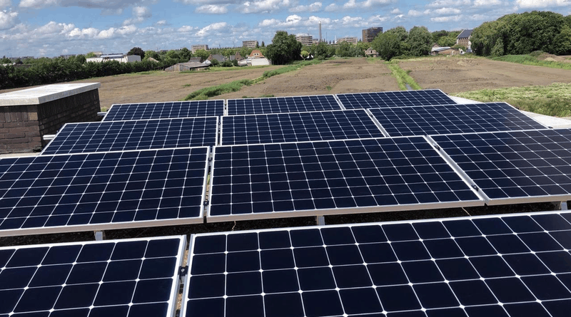

Sinds 16u gisterenmiddag draait de handel hier ook *O*
Vorige week was het substraat verdeeld (9 kuub voor onze 80m2 plat dak) en het sedum geplant. Sedumpluggen op een hele dikke onderlaag, het plantje is nog klein, bemoedigend toespreken dus, en dan wordt het groter ;)
Afbeeldingslocatie: https://tweakers.net/i/a0RlO-CH4cg9kIwSzkwNu5BLuDg=/800x/filters:strip_exif()/f/image/7x40NT2JJUi15amDQyItOZMn.png?f=fotoalbum_large
Gisteren zijn de panelen geinstalleerd.
Afbeeldingslocatie: https://tweakers.net/i/O6TJvl3-_SCpfFpfViTOB3GzztY=/800x/filters:strip_exif()/f/image/05wzM6zdjcy76vquXrmQvI4o.png?f=fotoalbum_large
Opbrengst ging meteen goed, jammer van de wolken :)
Afbeeldingslocatie: https://tweakers.net/i/nfGZ5iuBfclmytZYVolIu0zOLPo=/full-fit-in/4000x4000/filters:no_upscale():fill(white):strip_exif()/f/image/Xeex8sZreqwYMe5OL2JxHqzV.png?f=user_large
Info over de setup
12 x sunpower spr-max3-400
12 x solaredge p485 optimiser
1 x solaredge se5000hd omvormer
Volgens mij moet ik alleen nog even gaan zeuren om meer toegang in de solaredge omgeving want in de screenshots hier zie ik meestal meer knoppen en opties dan ik heb, maar dat komt wel goed.

Jheroun schreef op vrijdag 3 juli 2020 @ 14:19:
Gefeliciteerd met je nieuwe installatie :) Wat betreft de SE-opties even de installateur vragen of ze je gebruikersniveau willen aanpassen. Sommigen doen daar moeilijk over maar er is geen enkele reden om het te weigeren.

Iemand ervaring met anti-diefstalbeveiliging van grondgeplaatste zonnepanelen?
Ik lees over het algemeen 2 richtingen:
- montagemateriaal dat moeilijk/niet los te draaien is (lijkt mij minder handig ivm service);
- kabel door de gaten in de frames van de zonnepanelen icm met een alarm (ben er nog niet helemaal achter hoe/wat).
  • reneeke1970
  • Laatst online: 22:02
reneeke1970
Niek_ schreef op maandag 6 juli 2020 @ 10:39:
Slijptol hebben ze altijd bij, dus ook die kabel slijpen ze vrij. Hek erom houd ze misschien eventjes tegen, maar dan is het middel duurder dan het doel.
Gewoon goedkope panelen nemen, daar doen ze geen moeite voor
1 PVoutput . Dongen NB
  • LooneyTunes
  • Laatst online: 31-10 21:36
reneeke1970 schreef op maandag 6 juli 2020 @ 10:51:
Die "kabel" is gewoon een geïsoleerde draad die door de panelen heen loopt en is een eigen stroomkring.
Die kan je op je (een) alarm aansluiten.
Dat is dus geen mechanische beveiliging. En slijpen in het paneel is niet echt waarde verhogend ;)

  • Niek_
  • Laatst online: 22:12
LooneyTunes schreef op maandag 6 juli 2020 @ 11:19:
Ook al eens gelezen dat het met een optische kabel (plastic "glas"vezel) werd gedaan (jaren geleden)
Als er dan genoeg kabaal van het alarm af komt dan is dat wellicht een goed systeem voor deze locatie. Beetje moeite met de Google-termen merk ik |:( Iemand een linkje?
Je mag de panelen naar mij brengen hoor met vierkante cm uit frame, maakt voor opbrengst niks uit
Ik zie vooral hekken en camera's met motion detectie op die parken.
