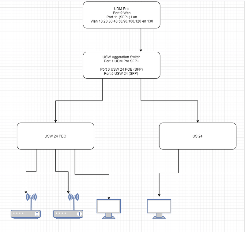

  • Tortelli
  • Laatst online: 17-10 20:26
Tortelli
mixing gas and haulin ass
Gister en vandaag wat speelgoed binnen gekregen voor mijn nieuwe huis, probeer eea even te testen maar krijg de DAC kabel niet werkende. Heb de volgende dingen:
pricewatch: Ubiquiti UniFi Switch Aggregation
pricewatch: Ubiquiti UniFi Switch Gen 2 (24-poorts 95W PoE+)
En wel de SFP(+) poorten met elkaar verbinden via deze kabel:
pricewatch: Ubiquiti UniFi SFP+ DAC Patch Cable (0,5 meter) Wit
Echter werkt dit niet, doe ik iets verkeerd of kan dit gewoon niet?

  • loeberce
  • Laatst online: 15:58
Tortelli schreef op dinsdag 9 maart 2021 @ 21:28:
Misschien de link speed vastzetten op 1Gbps?

  • Tortelli
Tortelli
loeberce schreef op dinsdag 9 maart 2021 @ 21:54:
Kon die optie niet zo 123 vinden. Heb ook een paar SFP+ > RJ45 modules (om uiteindelijk 10Gbit te krijgen in mijn huis...) die probleemloos werkte. Zowel op 1 als 10Gbit.
  • Kecin
Kecin
Je keek.
Tortelli schreef op dinsdag 9 maart 2021 @ 22:19:
Als het goed is kan je die instellen door op de poort te klikken, vandeweek hetzelfde gehad met een UDM + 8 poort 150W switch met DAC.

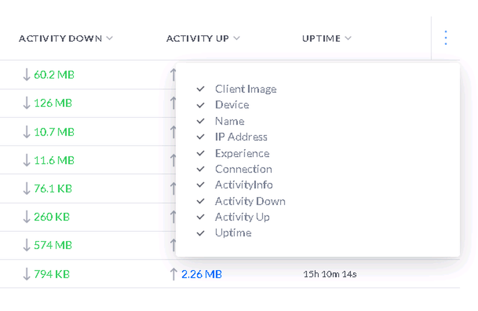

Mensen, ik ben al uren aan het zoeken maar kom er niet achter met welke techniek een cliënt mee verbindt. N of AC? Ik heb één SSID waar beide snelheden mee mogelijk zijn. Maar het is me een raadsel wat de daadwerkelijke gebruikte "snelheid" is. Ik kan dit nergens zien in de Ubiquity GUI bij de connected cliënts.
Accesspoint is een AC-Pro.

psy schreef op woensdag 10 maart 2021 @ 09:41:
Staat in de controller gewoon onder 'Statistics' als je op een client klikt?

  • loeberce
Centurion183 schreef op woensdag 10 maart 2021 @ 09:56:
Ik lees dat je op Long Range AP dat hier bluetooth mogelijkheden op zijn.
Wat kan je hier thuis mee doen?
Kan je bijv je bluetooth headset met de AP verbinden en zo muziek via je telefoon laten afspelen die ook verbonden is met die AP? (en dus heel ver weg lopen van je telefoon, zeg 2 verdiepingen hoger)?
Ik heb het donkerbruin vermoeden dat dit niet kan, maar wat kan je er dan wel mee thuis?
BT is voor discovery en setup als ik de website mag geloven. Dan kan je vanaf je telefoon/tablet verbinden met de AP om hem zo in te stellen.

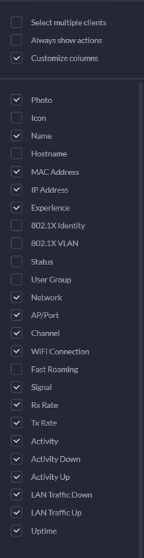

  • psy
  • Laatst online: 15-10 14:37
psy
MisteRMeesteR schreef op woensdag 10 maart 2021 @ 09:59:
Maar hoe kom ik bij "Statistics"?
Gevonden, bedankt!

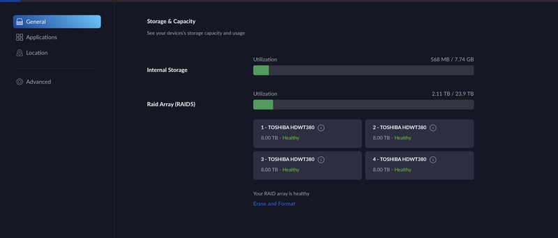

  • TheVMaster
  • Laatst online: 23:05
TheVMaster
Moderator WOS
Wat is dit toch iedere keer. Ik heb met grote regelmaat dat ik na een reboot de UDM dus niet online zie komen, terwijl alles wel gewoon werkt en alle andere componenten zijn gewoon online en internet werkt ook gewoon. Afbeeldingslocatie: https://tweakers.net/i/mpnp2Cd5BsUZu-ARQZmW0wKNvRQ=/800x/filters:strip_icc():strip_exif()/f/image/0Qnp9614gc7K3MZhvUDEYtfL.jpg?f=fotoalbum_large
Afbeeldingslocatie: https://tweakers.net/i/5KL4-nwiNbumvyDOkrZe-7P2Z3U=/800x/filters:strip_icc():strip_exif()/f/image/KW224Q63oqss8SPSYX0iEkBs.jpg?f=fotoalbum_large
Het is overigens ieder keer na een update, heb hem ook al een keer gereset. Ik blijf aan de gang zo :-(
[ Voor 3% gewijzigd door TheVMaster op 10-03-2021 10:32 ]

loeberce schreef op woensdag 10 maart 2021 @ 10:25:
Rechts kan je op de 3 bolletjes klikken en "wifi connection" aan je weergave toevoegen. Dan zie je het ook.
Of "Channel" op dezelfde manier. Jouw controller ziet er namelijk anders uit dan de mijne.
Ja, ik heb daar wel eerder gekeken, maar alles lijkt al aangevinkt, en ik kan niks verder toevoegen:
Afbeeldingslocatie: https://tweakers.net/i/ZmrIdJZkGFatQRTfvzQbfWoPgHA=/full-fit-in/4000x4000/filters:no_upscale():fill(white):strip_exif()/f/image/1AYaJ75tP9d5h75fqLxy4tDK.png?f=user_large
Ik vind die hele GUI nou niet echt uitblinken in overzichtelijkheid eerlijk gezegd. Het is het allemaal net niet.
[ Voor 8% gewijzigd door psy op 10-03-2021 10:35 ]
  • loeberce
psy schreef op woensdag 10 maart 2021 @ 10:35:
Welke versie van de controller draai je dan? Ik heb veel meer te kiezen in versie 5.14.23

  • psy
psy
loeberce schreef op woensdag 10 maart 2021 @ 10:39:
De laatste versie.
"UniFi Network Controller 6.0.45 for Windows"
Dat verschil is blijkbaar wel heel groot. Alsof ik een soort Basic GUI heb en jij een Advanced. Dat wil ik ook :>
[ Voor 10% gewijzigd door psy op 10-03-2021 10:51 ]
psy schreef op woensdag 10 maart 2021 @ 10:50:
De laatste versie.
system settings --> New user interface .. zet uit. Dan zou je dezelfde view moeten hebben.
  • psy
psy
ed1703 schreef op woensdag 10 maart 2021 @ 11:12:
U gaat door voor de koelkast! Dank.
Om precies te zijn, het was in dit geval "New clients" wat ik uit moest zetten.
Nog even een screenprintje:
Afbeeldingslocatie: https://tweakers.net/i/UKlMSjBCfHrcg1n0FyCDhNozqPQ=/234x176/filters:strip_exif()/f/image/SWnjPYmSieWN18leGejIELlq.png?f=fotoalbum_medium
Wat nu ook véél duidelijker is. Als ik nu over een cliënt "hoover" met de huis, wordt deze klikbaar (en zie ik een MAC adres). Dat was voorheen allemaal niet, waardoor ik niet kon zien dat ik kon KLIKKEN op de cliënt. Echt super onhandig. En nu snap ik dus ook waarom ik al die tijd niks kon vinden.
EDIT - Heb het nog eens teruggezet voor de zekerheid, en het is echt zo. Niets te zien als je over de cliënts heenbeweegt. Vind ik wel een erg onhandige bug hoor. Geef mij de oude GUI maar.
[ Voor 25% gewijzigd door psy op 10-03-2021 11:23 ]
  • ObserveSecurity
  • Registratie: Januari 2016
JackSparrow schreef op woensdag 10 maart 2021 @ 10:32:
Wat is dit toch iedere keer. Ik heb met grote regelmaat dat ik na een reboot de UDM dus niet online zie komen, terwijl alles wel gewoon werkt en alle andere componenten zijn gewoon online en internet werkt ook gewoon. [Afbeelding]
Ik had hier ook last van op mijn UDM Pro toen ik automatisch naar release 1.9 werd gepushed (auto-update stond uit) Ik heb maar via de CLI een downgrade uitgevoerd naar 1.8.6 en sindsdien heb ik geen last meer van dit probleem.
psy schreef op woensdag 10 maart 2021 @ 11:19:
Die gehele nieuwe UI zit nog in Alpha, ik weet even niet of dit default aan staat (lijkt mij van niet), maar je kunt gedurende het introduceren van een nieuwe UI meer van dit soort onhandigheden verwachten.

  • TheVMaster
TheVMaster
Moderator WOS
SjigEd schreef op Wednesday 10 March 2021 @ 13:07:
Ik kreeg dit probleem ook nadat ik een harde schijf installeerde. Schijf vervangen en nooit meer problemen gehad.
Goed punt wel. De huidige HDD is 4 jaar oud (die had ik nog liggen), ga hem ff vervangen door een nieuwere disk (die ik ook nog heb liggen :+), eens kijken of dat helpt.
Dit lost het probleem niet op :-(
[ Voor 5% gewijzigd door TheVMaster op 10-03-2021 13:38 ]
DiscVault - Beheer je fysieke schijvencollectie | Beschikbaar als Self-Hosted, iOS (ook TestFlight) en Android (beta).
  • TheVMaster
TheVMaster
Moderator WOS
ObserveSecurity schreef op Wednesday 10 March 2021 @ 11:32:
Ik heb het ook bij 'oudere' versies wel gehad na een update/reboot. Ga de HDD wel even vervangen.

Wie heeft een Cloudkey Gen2+ en de hdd vervangen door een ssd? Als je camerabeelden daarmee terugkijkt. Voelt dat snappier?
Durf het niet te zeggen. Probleem met te veel camera’s/ netwerk devices (meer dan 15) is volgens mij niet de snelheid van de hdd. Maar dat de cloud key gewoon niet meer kan aan.
Zelf wil ik geen camera recorder op mijn gateway draaien. Gevoelsmatig staan de beelde dat gevaarlijk dichtbij de deur en iedere update,reboot aanpassing zorgt voor onderbreking van je op je opnamen. Ik Rotzooi nogal vaakst met de udm.
Vandaar dat ik ubnt’s NVR met raid5 gebruik, dat gaat in ieder geval wel een heel stuk sneller ;-) dan een cloudkey.

Goedemorgen,
Ik heb al een maand of 4 problemen met mijn nieuwe UDM Pro, heb dit ook al via een ticket bij unifi gemeld en zij hebben erkend dat het een probleem is en dat het opgelost moet gaan worden.
Echter kunnen zij mij tot op heden nog steeds geen EAN ( issue nummer) geven en hebben ze er ook nog steeds geen zicht op wanneer het probleem opgelost zou zijn.
Met deze reden vraag ik me af of er mensen hier ook deze problemen hebben en of dat hun er misschien een work-around voor hebben zodat ik het tijdelijk kan oplossen.
Topology:
Afbeeldingslocatie: https://tweakers.net/i/gjpPBR7YprsFOHbFquNInUYG_Pc=/800x/filters:strip_exif()/f/image/kDJusgSTYTdghvMR19QYS1FR.png?f=fotoalbum_large
Alle poorten hierboven benoemd staan inmiddels op port profile all! na het oplossen van het probleem zal ik dit weer beperken tot wat gewenst is.
Ook heb ik het geprobeerd als de USG aggregation switch er tussen uit is, dan wordt poort 11 van de UDM pro gekoppeld aan Poort 25 van USW 24 PEO en Poort 26 van de USW24 PEO aan poort 25 van de US 24 Ook dit veroorzaakt precies het zelfde probleem
De enige manier is als ik een normale utp kabel van de UDM pro ( poort 1 -8 willekeurig ) laat lopen naar de US24 PEO (1-24 willekeurig) ( inclusief poort profiel op all of het profiel waar ook het gasten gedeelte in toegestaan wordt werkt het ). Op deze manier zit andere switches weer via poort 26 door verbonden. En wordt de USW aggregation switch niet gebruikt.
Probleem:
Zodra er iemand met het gasten protaal probeert te verbinden wordt de inlog pagina ( portal pagina ) niet weergeven als ik gebruik maak van de SFP (+) connectie vanuit de UDM Pro. Zodra er eenRJ45 connectie van de UDM Pro naar het eerste device maak werkt het direct! Unifi heeft alle settings gecontroleerd en heeft ook meerder log files gehad inclusief wiresharke logs tijdens het inloggen en dergelijk. De settings in de controller staan goed het blijkt een sfp issue te zijn.
Mijn vraag dus dan ook hebben meer mensen een vergelijkbare setup? en hebben jullie dit wel werkend?

Een SFP die wat anders doet dan een koperverbinding: die moet ik nog tegenkomen, of heb je toevallig een SFP met ingebouwde firewall ? :+ :o :P
Het moet een bug oid zijn want een SFP is eigenlijk niets anders dan een media convertor in een gestandariseerd jasje. In het algemeen van licht-naar elektronische signalen en visa-versa. Soms zelfs gewoon van RJ45 koper naar elektronische signalen.

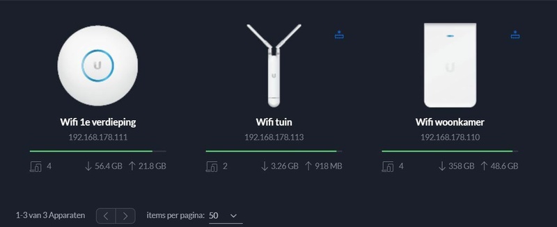

Ik heb Unifi controller op RaspPi4 en 3 accespoint. Een AC lite, een Inwall en een outdoor:
Afbeeldingslocatie: https://tweakers.net/i/pCG_pIK2fgT6LMlyjr1KjPjed8U=/800x/filters:strip_icc():strip_exif()/f/image/aj59DTMvBFBnqMQN9bAbqS2F.jpg?f=fotoalbum_large
Voor alle drie stond/staat een nieuwe firmware klaar. Bij de AC-Lite ging updaten prima. De andere twee niet: Nadat ik op updaten klik zie ik hem even updaten en na poosje is verbinding verbroken met Unifi controller en ook na half uur is er niks gebeurt en geen verbinding. Ook apparaten kunnen niet meer op wifi via die accespoints. Ik heb stroom verbroken en daarna komen ze wel weer in Unifi terug en doen ze het maar de firmware is niet geupdate.
Wat kan ik nu het beste doen?
