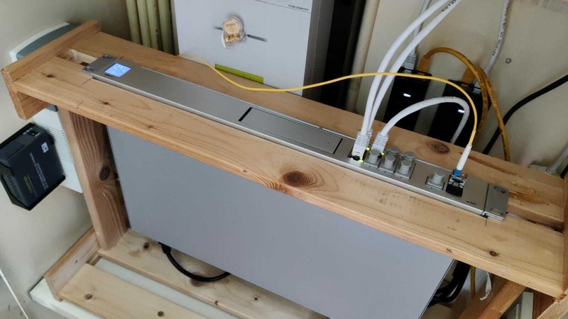

Zo glasvezel is actief en aangesloten. Werkt goed :). Let niet op de fotokwaliteit (WhatsApp compressie) en DIY rack haha. Creatief wegens ruimtegebrek in de meterkast. Wel netjes overal stops opgezet voor de oriëntatie i.c.m. stof.
Afbeeldingslocatie: https://tweakers.net/i/5yBQmkgZuj8CPFQ6uD2saKr2O_E=/800x/filters:strip_icc():strip_exif()/f/image/gxgFLXyglPIStexfVPtz2hdR.jpg?f=fotoalbum_large
De generic module SFP module van FS werkt goed zo te zien. Heb niks hoeven in te stellen. Auto-negotiation zet de SFP module automatisch op gigabit. In de WAN (2) instellingen alleen het volgende ingesteld:
Afbeeldingslocatie: https://tweakers.net/i/UWKXch4DMPd4Rdsl7ZGBQWq5MKE=/full-fit-in/4000x4000/filters:no_upscale():fill(white):strip_exif()/f/image/rmkvCccgKRpm57Bfa8xSIhjj.png?f=user_large
VLAN 300 is hier de sleutel voor T-Mobile Thuis glasvezel. Ik heb alleen internet, dus dit is perfect. Als je TV + bellen erbij gaat dit waarschijnlijk niet goed met de beperkte VLAN instellingen van de UDM Pro.
Heb wel de monteur laten langskomen i.v.m. de eerste keer een actieve glasvezelverbinding hier in huis. Kunnen ze ook niet zeuren dat ik heb liggen roeren in het glasvezel overgangspunt als het allemaal niet werkt. Dat is een duur grapje mocht dat nodig zijn, en officieel is het overgangspunt geen eigendom van het huis zelf. Nadat de monteur is vertrokken gelijk de Zyxel en Media Converter weer uit de opstelling gehaald. Het glas heb ik uit de converter gehaald, en vervolgens gekoppeld met een SC-SC verbindingstuk en mijn eigen SC-LC kabel naar de UDM Pro. Uiteraard weer het kapje op de Media Converter gezet. Stof is funnest voor glasvezel en schoonmaak + controle apparatuur is enorm prijzig als je deze zelf niet hebt.
UDM Pro pakt het perfect op na aansluiten. Geen reboots nodig. Ik zit nog op versie 6.0.43 voor de Network Controller en versie 1.8.6 voor de UDM Pro. Snelheid ga ik vanavond testen na het werk.
Even snel via Firefox en Wi-Fi 6 een 85 MB/s (680 Mbits/s) met een 10GB bin file van XS4ALL. Verzadigd dus nog niet mijn UniFi 6 AP verbinding, welke 120 MB/s over LAN haalt. Als iemand een goede speedtest weet i.c.m gigabit internet hoor ik het graag :).

  • geenwindows
  • Registratie: November 2015
ik zou persoonlijk de UDM omdraaien, warme lucht stijgt op, nu trek je de warmte omlaag ;)
en dan heeft je UDM ook minder te verduren qua stof...
Fan van: Unraid, ProxMox, Pi-hole, PlexMediaServer, OPNsense. Meer een gluurder dan een reaguurder.
  • snoopdoge90
  • Laatst online: 17-08 13:24
geenwindows schreef op maandag 8 maart 2021 @ 12:56:
Goeie opmerking. Had het overwogen. Met schaamte voor design over functionaliteit gegaan (muh UDMP LCD). Warmte gaat nog goed zo. Wel nog een plankje erboven gemonteerd om omlaag vallende troep tegen te gaan.

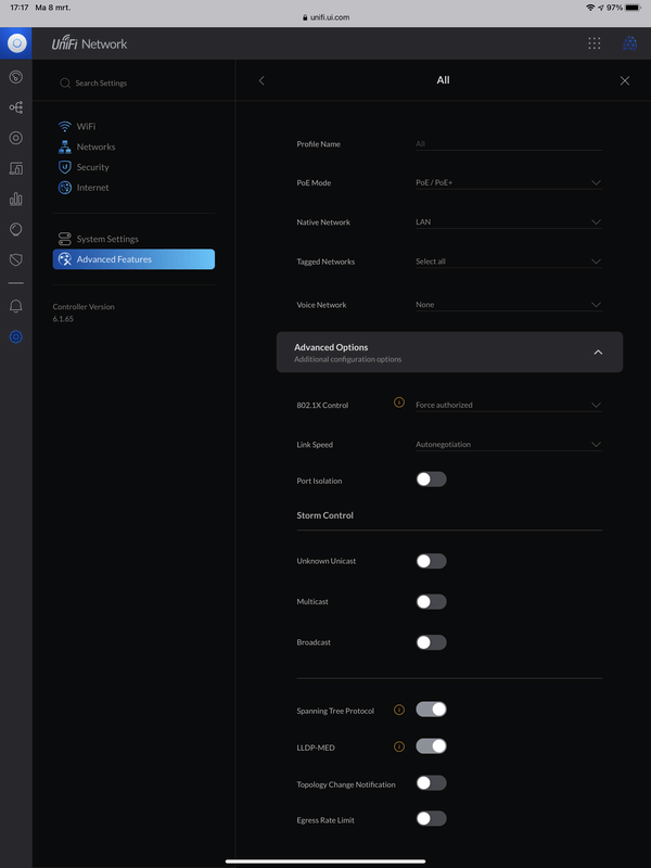

xbeam schreef op zaterdag 6 maart 2021 @ 07:35:
Nee.
Ik bedoel Settings > Profiles > Switch port
Ik heb geen idee wat je bedoeld

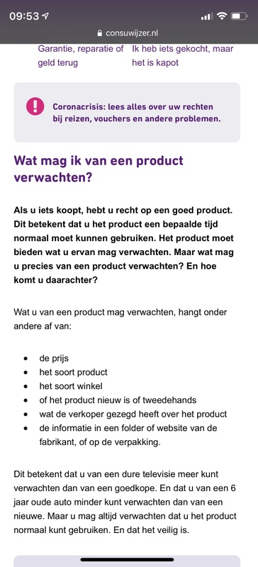

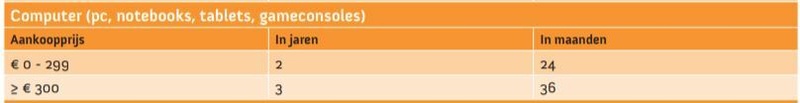

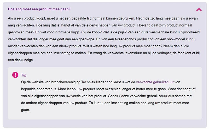

Cardinal schreef op zondag 7 maart 2021 @ 17:40:
Ik zou overwegen ze terug te sturen. De APs worden inderdaad warm, maar piepen of ratelen heb ik geen last van. Al staat er eerder in dit topic meer over coil whine wat vooral op lites lijkt te betrekken.
Ja, ik heb ze net aangemeld voor retour en ingepakt, had even bevestiging nodig dat het niet 'hoort' zo. Ik heb de geluiden opgenomen en ge-upload, voor geinteresseerden: Soundcloud.
nero355 schreef op zondag 7 maart 2021 @ 20:13:
Ik heb een paar keer meegemaakt dat Amazon per ongeluk geretourneerde producten naar me heeft opgestuurd dus stuur die set lekker weer terug en probeer het eens opnieuw met een nieuw setje vers uit de doos! :)
Ze waren netjes verpakt in kartonnen verpakking met de tear-off strip in takt, dus ze leker voor mij nieuw - maarja...

Naar aanleiding van m'n RMA Request (CKG2+) met als factuurdatum 2-Februari 2019 zojuist maar even gekeken naar de status:
March 8, 2021
The warranty on this product is 2 years. Unfortunately we cannot take this product in for replaced of repair anymore. Sorry for the inconvenience
Én dus 'Canceled' :(
  • Vorkie
Will_M schreef op maandag 8 maart 2021 @ 15:09:
Juridisch leuk dingetje, is 2 jaar normaal voor zo'n product? :)
Ik denk het niet, maar om nou een zaak ervan te maken.... doe je RBV eens contacten met dit verhaal?
  • Will_M
Vorkie schreef op maandag 8 maart 2021 @ 15:15:
Die RMA is alleen vanwege de interne én niet te vervangen Li-ion accu welke stuk is (niet meer doet waar 'ie voor bedoeld zou zijn). De 'approval op het RMA verzoek, in het portal van ui.com, gebeurd door de leverancier en niet door UI zelf.
Ding ansich doet gewoon nog wat 'ie moet doen totdat de spanning onderbroken wordt. Daarna is het maar hopen op het weer netjes terug opkomen van het device.
Om voor de huidige aanschafwaarde van zo'n ding (~€190) een zaak te gaan starten gaat wel erg ver en het kost me waarschijnlijk meer aan tijd dan dát wat het me ooit op gaat leveren :+

Dit als het goed is :
UniFi UAP IW AC - Settings 3 - Alle Switch Port Profiles
Gezien je eerdere reacties krijg ik steeds meer de indruk dat je beter af was geweest met iets dat wat meer op consumenten is gericht dan een MKB/Pro Consumer achtig produkt, zoals de Ubiquiti UniFi reeks, maar goed...
Succes alvast! :)
Dat is echt serieus lelijk gewoon! -O-
Will_M schreef op maandag 8 maart 2021 @ 15:23:
Ik zou echt serieus boos worden en alle mogelijke kanalen gebruiken om toch mijn gelijk te halen of hiervoor aandacht bij de media te creëeren, want dat slaat echt nergens op! :(

nero355 schreef op maandag 8 maart 2021 @ 16:25:
[Afbeelding: UniFi UAP IW AC - Settings 3 - Alle Switch Port Profiles]
Succes alvast! :)

snoopdoge90 schreef op maandag 8 maart 2021 @ 11:43:
Mooie ghetto oplossing voor je rack ;). Dank voor het posten van je bevindingen.Vandaag even gekeken naar de fiber aansluiting, die ziet er bij mij zo uit:
Afbeeldingslocatie: https://tweakers.net/i/W0hDtIyi1Xy-MR__tiOuVXRAaLs=/234x176/filters:strip_icc():strip_exif()/f/image/Wv80lP9raSGfyFeAEFr8WWvy.jpg?f=fotoalbum_medium
Afbeeldingslocatie: https://tweakers.net/i/Is1VNDGfGFjgj9qeWAfwRXmteok=/234x176/filters:strip_icc():strip_exif()/f/image/QiYIBkVttu13DykUmQn6XDhS.jpg?f=fotoalbum_medium
Komt dat overeen met die van jou? Want dan is kopieer ik gewoon je setup :).

Noxa schreef op maandag 8 maart 2021 @ 17:28:
Muwaha ghetto. Anyway die heb ik nog nooit eerder gezien, zo'n fiber termination unit (overgangspunt). Maar de connector ziet eruit als een simplex SC. Dus je kunt inderdaad met mijn setup aan de slag (de LC-SC kabel + generic gigabit module van FS i.c.m een UDMP).
De enigste maar is die SC connector die uit je FTU komt. Die male. Dus je hebt ook een SC-SC koppelstuk nodig. Die heb ik ook gelinkt in mijn post. De vraag is past of de (FS.com) SC-SC koppelstuk wel in de behuizing van je FTU past. Misschien dat een andere Tweaker je op weg kan helpen? Laat je fiber connectie in ieder geval geen stof happen in de tussen tijd :) .
Merk op dat hardware kieskeurig kunnen zijn over generieke SFP modules, of SFP modules voor andere fabrikanten. Veelal werken ze wel, al dan niet door manueel de snelheid in te stellen i.p.v. auto-negotiation. De generic 1310nm TX/ 1550nm RX SFP module van FS.com werkt in ieder geval met mijn UDMP.
Volkomen eens met @nero355
Ik zou ook flippen en behoorlijk lastig gaan zijn richting Ubi, leverancier, forums enz.
Belachelijk dat de Cloudkey Gen 2 Plus nu al eol is op een onderdeel waarvoor hij bedoelt is,
Dit doet me denken aan de nokia tijd toen die goedkope accu's op de markt kwamen, vaak zo'n opgezwollen ding vervangen voor een originele, maarre, da's bijna 15 jaar terug, of heeft ubi de restanten opgekocht?
Er is ook nergens te vinden of het met een bepaalde versie opgelost is, de mijne is 6 maand en heb er geen goed gevoel bij, in mijn agenda staat inmiddels maandelijks ckg2+ testen.
En lang niet iedereen heeft inmiddels getest of de zijne nog wel ok is, dus wie volgt er nog?
Ik geef iig geen aankoopadvies meer over dat ding. :(

Workaholic schreef op maandag 8 maart 2021 @ 18:08:
Wat oude reactie - maar ik heb dus de tp link media converter aangeschaft met het idee om deze beneden bij het glasvezel punt aan te sluiten en dan met een netwerk kabel naar boven naar de UDM pro + switch etc.
Glasvezel was mooier geweest maar UTP was eenvoudig omdat het al naar boven ligt en de media converter was maar 16 euro.
Nu komt alleen nog de vraag - heeft het delta glasvezel installatie pakket een SFP / kabel die ik dan kan gebruiken ? Of moet ik deze nog aanschaffen? Welke kabel en welke SFP? Ik wil de genexis dus niet gebruiken en vanaf het FTU naar de UDM Pro (via de media converter)
Delta geeft overigens aan dat ik de Genexis Platninum 7840 krijg. Kan geen bridge mode... (dubbel NAT is dus geen optie voor mij ivm UDM PRO)
Je kunt de SFP + glaskabel uit de Genexis 7840 halen en in de UDM-pro drukken. Moet je wel de zegel verbreken, maargoed.
Hier gedaan en nog werkend met Caiway Internet en TV

Het ligt iets genuanceerder dan dat.. Als je op de ACM website kijkt (https://www.consuwijzer.n...pot/wat-mag-ik-verwachten), zie je het volgende:
Afbeeldingslocatie: https://tweakers.net/i/TddJuhpGkP7xNJkprQCQF00ddy0=/800x/filters:strip_icc():strip_exif()/f/image/Wd3b4HTNgUr5W3FykG1414ZE.jpg?f=fotoalbum_large
Op de site van de Branche vereniging waarnaar verwezen wordt staat een document met verwachte levensduur van een grote groep producten, bij computer apparatuur staat het volgende:
Afbeeldingslocatie: https://tweakers.net/i/i_6g9JHvvxqi0A16t99HofAfVAo=/800x/filters:strip_icc():strip_exif()/f/image/LBb68RzKsHnSldnxrjffjsvH.jpg?f=fotoalbum_large
Dat is een richtlijn waar winkeliers zich dus aan mogen houden. Weinig kans op vervanging of vergoeding dus.

MasterMaceMichu schreef op dinsdag 9 maart 2021 @ 09:20:
De consumentenbond zegt dit en hoe ik vanuit winkel ervaring (vroegere studenten baan( begrijp zijn dat richtlijn en heb echt langer getatoeëerd op duurdere of kwalitief beter aangeschreven producten.
https://www.consumentenbo...ie-buiten-garantietermijn
Van een product mag je verwachten dat je het een bepaalde tijd zonder problemen kunt gebruiken. Dit noem je de levensverwachting. En die is afhankelijk van bijvoorbeeld de prijs, het soort product en het merk. Zo mag je verwachten dat een wasmachine langer meegaat dan een pen.
Een cloudkey is een essentieel basis onderdeel van je netwerk. Zonder heb ook iets aan de rest van je netwerk. Daar kan zich winkelier niet achter de fabrieksgerantie verschuilen.
Daarnaast lijkt mij dit een ontwerp fout van ubnt als je hier op dit forum al ziet hoeveel mensen er last van hebben.

Als jer nou dat hele document had gelezen, zie je dat er onder 'Computer' het volgende wordt verstaan:
Computer: pc’s, laptops, notebooks,
tablets, e-books, game-consoles,
beamers, routers, monitors en printers.
Uiteraard is deze lijst niet uitputtend, maar in de geest van de tekst kun je netwerk apparatuur hier ook onder scharen.
Voor een unifi netwerk ben je zo duizend of meer euro kwijt. Het zijn geen 20 euro tp-link onderdelen.
Dat is geen argument. Zonder actieve cloudkey draait je netwerk gewoon door, je kunt hem ook gewoon zelf hosten. De winkelier heeft hier dan ook geen boodschap aan en terecht.
Maar ik denk dat we hierover gewoon van mening verschillen, ik probeer wat ik kan om een oplossing te krijgen en als één van mijn pogingen succesvol is, zal ik dat melden. Ga verder niet meer in op welles/nietes posts.
MasterMaceMichu schreef op dinsdag 9 maart 2021 @ 09:45:
Maar ik denk dat we hierover gewoon vanAfbeeldingslocatie: https://tweakers.net/i/9bxUdpqAY0qNl4h15fUi3BIn2V4=/x800/filters:strip_icc():strip_exif()/f/image/KrpH6UsSr8t43IIHZie0w5XB.jpg?f=fotoalbum_large mening verschillen, ik probeer wat ik kan om een oplossing te krijgen en als één van mijn pogingen succesvol is, zal ik dat melden. Ga verder niet meer in op welles/nietes posts.
Welk document als ik op de link klik krijgt ik niet wat jij post?
Dat je hem zelf software zelf kan draaien is geen excuus voor de winkel 1 je moet als nog een computer kopen of vps huren om je netwerk te bedienen. En ja zonder gaat he netwerk niet down. Maar werken zonder cloud nee zeker niet meer (dat met controle 3.x (5 jaar terug) nog wel het geval) maar nu met wifi AI en Radius , dpi kan je niet meer zeggen dat je netwerk werkt zonder cloudkey. En bij gebruik van Acces of protect werk je fysieke beveiliging zoal camera en toegang control niet niet meer. Met kopte cloud key sta gewoon buiten in de kou en gaat voor deur niet meer open. En dat kan je officieel niet zelf hosten.
Dus ja cloud key is een zeer essential onderdeel
can je netwerk en als deze kapot is je complete netwerk en fysieke beveiliging stuk en onbruikbaar.
Volgens de consumenten bond heb je volgens mij echt langer garantie de cloud key dan dat lijstje aan geeft.
Fabrieksgarantie
Om te bepalen of er nog recht is op kosteloze reparatie of vervanging, houden winkeliers vaak de fabrieksgarantie aan of beroepen zich op een lijst met richtlijnen voor gebruiksduur van de brancheorganisatie Uneto-VNI.
De gebruiksduur op die lijst komt echter niet overeen met de ervaringen van consumenten, blijkt uit onderzoek van de Consumentenbond
https://www.nu.nl/gadgets...ntie-bij-elektronica.html
We maken er gewoon een massa claim van.
ik heb er 5 met kapotte accu. Dat een een fail rate van 90% Alleen die staan bij klanten en kan ik dus niet makkelijk vervangen. Moet dan eerst een nieuwe kopen en plaatsen. Dit is echt wel dingentje.
