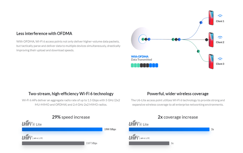

Grin ja fijn die marketing afdelingen die de verschillende banden bij elkaar optelt.stormfly schreef op zaterdag 6 februari 2021 @ 10:08:
De afdeling marketing geeft aan dat je met 2x2 AX streams heel dicht in de buurt komt van 3x3 AC streams. Je moet er 5G en 2G voor optellen, ergens was er een blogpost die aangaf dat met WiFi 6 2G en 5G tegelijk gebruikt zou kunnen worden. Iemand die dat ook ergens gehoord of gelezen heeft?
Maar in dit geval worden dus Wifi 6 AP's en routers verkocht terwijl op dit moment er nog maar beperkt Wifi 6 clients verkocht worden. Ik wil graag een USB Wifi 6 hebben maar die dingen schijnen vooralsnog niet beschikbaar te zijn. (als iemand me een 4x4 Wifi6 USB adapter kan pin pointen dan graag ..
Ik denk dat ik voor beneden naar een Pro ga voor 4x4 en voor boven een Lite ..
maar heb nog genoeg tijd want ik moet er wel een use case voor hebben en zolang ik nog geen USB 4x4 Wifi 6 heb hoef ik de AP er ook nog niet neer te hangen

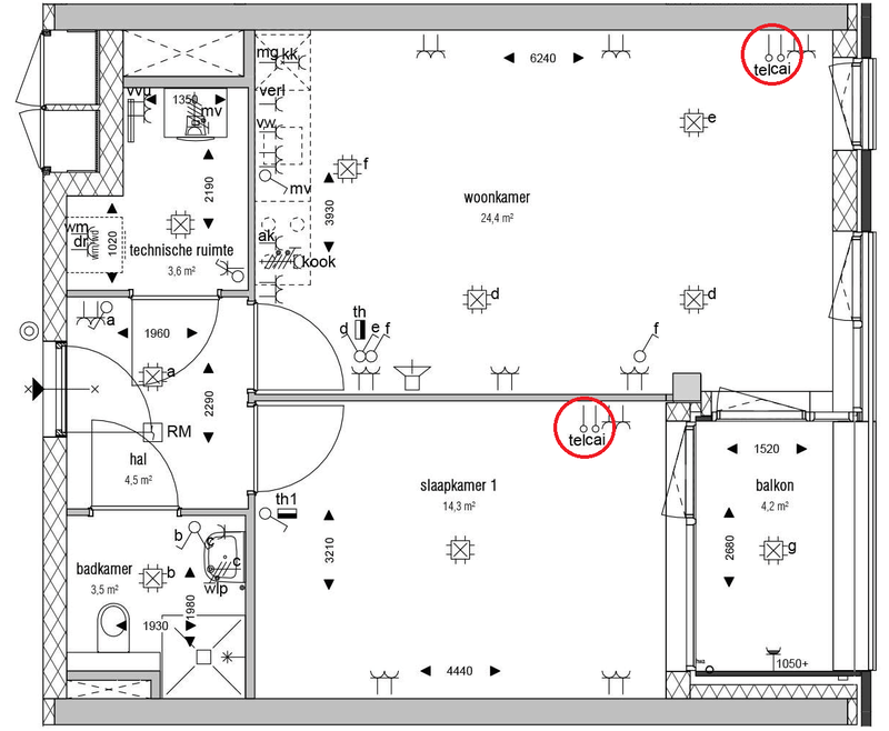

Even een kort vraagje, hopelijk kan iemand dit voor mij snel bevestigen omdat ik morgen samen met de elektriciën gleufjes van de muur tot in het plafond ga frezen vlak bij een loze leiding:
/f/image/OHvkxfoPI07yuNNBms60tBA5.png?f=fotoalbum_large)
Ik wil een AP / 6 Lite (of wellicht Pro voor toekomst / volgende woning) halen, maar waar zouden jullie die het beste ophangen?
Ik heb twee loze leidingen lopen, waarvan die in de slaapkamer in een gipsbetonnen muurtje zit. In de slaapkamer wordt 1 loze leiding ook gelegd met een UTP kabel, om hier mijn thuiswerkplek van internet te voorzien. Het gaat dus voornamelijk om goed draadloos bereik in de woonkamer, maar ik weet niet zo goed of ik zo'n AP in mijn kleine woonkamer wel mooi vind aan het plafond (als het ook in de slaapkamer kan en het voor het bereik niets uitmaakt).
Als het alleen voor mobiele telefoons is etc dan red je het vermoedelijk wel. Maar dat blijft koffiedik kijken.
Alternatief is een in-wall in de woonkamer.
Ik zou idd een In-wall monteren op de plek in de slaapkamer die omcirkeld is. Net zo makkelijk, heb je op je werkplek meteen een switch.
Als je al een los AP op wilt hangen zou ik die in de hal hangen. Red ie makkelijk
@loeberce en @The Eagle, klinkt goed! Die In Wall zat ook al in m'n hoofd, maar die zou dus ook de woonkamer van goede wifi kunnen voorzien? Uiteraard koffiedik gekeken. Bij de AP twijfel ik er niet over, omdat die mooi alles om zich heen straalt naar beneden.
Ik heb een NAS in de meterkast, maar daar doe ik eigenlijk niet veel mee qua datatransfer naar mijn diverse devices. Heb Resilio Sync die ik met samba mount op mijn MBP om zo bij mijn persoonlijke cloud te kunnen.
Dus inderdaad gaat het qua wifi eigenlijk alleen om mobieltjes, TV en Chromecast gaan bedraad worden via een switch vanuit de meterkast. Die IW solution voor in de slaapkamer kan inderdaad wel direct mijn werk- als privélaptop van internet voorzien. Hoef ik er ook geen (un)managed switch meer tussen te plaatsen.
Reden voor de losse AP is dat een gleufje frezen niet veel tijd kost en ik vanuit mijn werkgevers weet dat die UFO's aan het plafond het altijd goed doen

Ik zou bij de technische ruimte door de muur gaan en boven de keukenkastjes het AP aan het plafond monteren. Meestal zitten daar toch allerlei ventilatupunten en rookmelders. Een AP-tje erbij zou niet misstaan.JDFS schreef op maandag 8 februari 2021 @ 16:26:
Die andere outlets zou ik wel bedraden met CAT6 bekabeling want bedraad is altijd beter dan onbedraad.
Ga ik er voor het gemak maar vanuit dat daar ook de CAI/Glasvezel binnenkomt.
[ Voor 10% gewijzigd door Ferruginous Hwk op 08-02-2021 19:39 . Reden: Kleine aanvulling. ]
Everything should be made as simple as possible, but not simpler. (A. Einstein)
@Ferruginous Hwk daar zat ik ook nog aan te denken! Maar dan zou ik even een gleufje moeten laten maken van het eindpunt van de loze leiding naar het plafond bij de keuken (paar meter te overbruggen), ik weet namelijk helaas niet waar de loze leiding loopt.
Kan je hier wat mee?JDFS schreef op maandag 8 februari 2021 @ 19:40:
Vaste locatie, vast netwerk.

Nee. Veel korter. Gewoon een (opdek)leiding vanuit de technische ruimte (uitgaande dat daar je glas/router/kabel binnenkomt) via het plafond door de keukenmuur en daar het AP afmonteren.JDFS schreef op maandag 8 februari 2021 @ 19:40:
Dus een nieuwe leiding naar de keuken trekken en op dezelfde manier wegwerken als je normaal met een eettafellamp doet die je een halve meter verplaatst.
Als je dat niet zo mooi vindt zou je ervoor kunnen kiezen om een verlaagd plafonnetje te maken t.h.v. de keuken waar je dan ook evt. nog wat (led)spotjes in kunt monteren. en het AP aan dat plafond te monteren. Dan zie je helemaal geen leiding meer lopen.

Ik heb het nu als volgt opgelost, mede omdat in de technische ruimte de WTW staat en ik hier niet makkelijk omheen kon.Ferruginous Hwk schreef op maandag 8 februari 2021 @ 19:33:
Ik heb in de muur tussen de woon- en slaapkamer sowieso mijn kabelgoot laten frezen met daarnaast een WCD inclusief LSA 1 die vanuit de meterkast komt en LSA 2 die ook gegleufd is naar het plafond in m’n slaapkamer. Volgens mij maakt het qua bereik niet heel veel uit en het muurtje wat ertussen zit is maar 7cm dik.
LSA 1 gaat via een keystone met een UTP kabel de kabelgoot in om in mijn tv kastje op een POE switch te worden aangesloten, die weer zijn weg terug vervolgt naar de keystone van LSA 2 om hier het AP op het plafond in de slaapkamer van power te voorzien
:strip_exif()/f/image/PMDXXBted8PqFfyq30XLl94Q.jpg?f=fotoalbum_large)
:strip_exif()/f/image/w0kZVRGeTIm4zcYw4vuhax9V.jpg?f=fotoalbum_large)
Verder geeft de switch ook internet aan mijn TV en de Chromecast. Ben van plan om de LG GX te halen, dus je ziet toch niet veel van m’n gehannes
Een creatieve oplossing, al zeg ik zelf. Ik kon helaas niet twee kabels door de loze leiding krijgen naar de meterkast (te dik).
Mochten jullie hier andere oplossingen voor zien, hoor ik het graag! Ben ook benieuwd of ik de stugge kabel voor het AP met een RJ45 connector kan afmonteren. Anders mogen we die kabel weer vervangen.

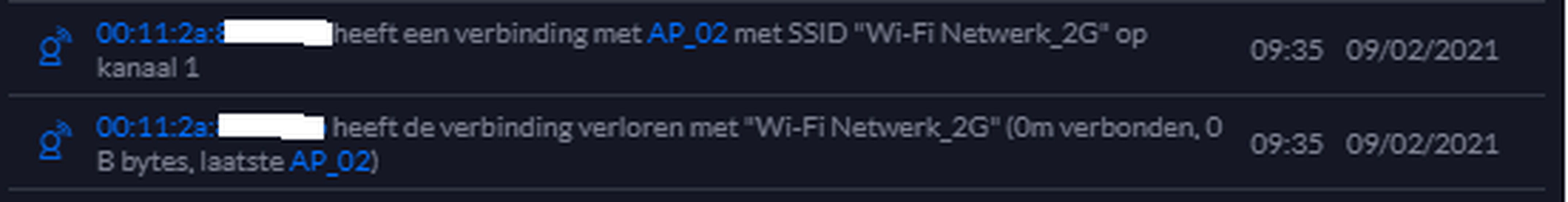

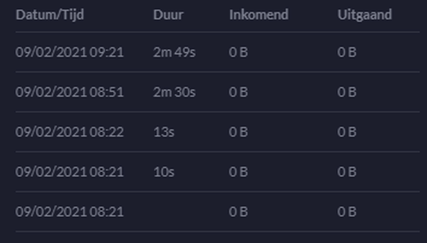

Zijn hier ook mensen die sinds de upgrade naar unifi 6.0.43 last hebben van haperende Wifi ?
Ergens van zondag naar maandag is hij automatisch geupgrade naar de nieuwe versie. Nu lijkt alles te werken maar mijn Niko Homecontrol Digiblack touch paneeltjes (4 stuks) krijg ik niet goed verbonden meer. Uiteraard heeft het geheel bijna een jaar probleemloos gewerkt.
Geprobeerd:
:fill(white):strip_exif()/f/image/2RM5y34wiWu7tNeBG1gYH12U.png?f=user_large)
:fill(white):strip_exif()/f/image/UeSnbjC4F38XRln4z85dPQJO.png?f=user_large)
Devices:
Geprobeerd:
- Niko deviceses gepowere cycled
- Niko deviceses gereset
- Nieuw Wifi netwerk aangemaakt met uitsluitend 2G freq.
Devices:
- UDM
- 1 x USW-24-POE
- 2 x Flex HD
- 1 x NanoHD
- 1 x US-8-60W
- 1 x USW-Flex-Mini-5
[ Voor 7% gewijzigd door jll op 09-02-2021 22:03 ]
