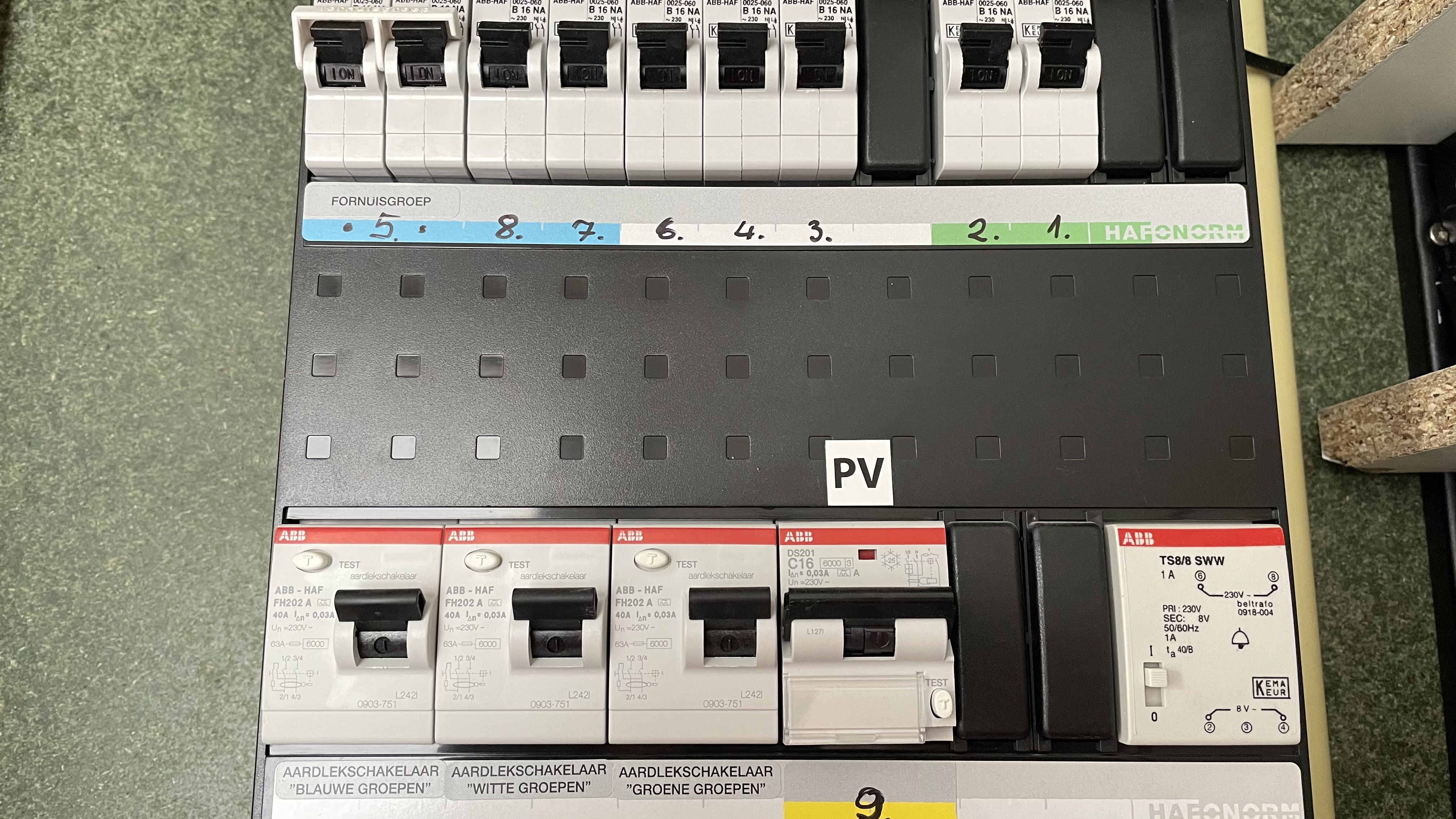

Als het goed is de G4 deurbel binnenkort verkrijgbaar in Europa. Ik wil alvast de beltrafo vervangen, heb nu een ABB 8VA beltrafo in de meterkast (zie foto). Datasheet van de deurbel:
Max. Power Consumption 12VA
Power Requirements 16-24VAC, 20VA, 50/60 Hz
Deze beltrafo zou moeten werken volgens deze review. Nog andere suggesties?
<edit> verkeerd gekeken, onderstaand model kan ook werken.
https://www.sandervunderink.nl/eaton-beltrafo-12v-24v.html ik zou deze kiezen

Ik denk dat veel Nederlandse huizen dezelfde trafo hebben. Enige opmerking je zit net aan de krappe kant, je hebt 16V min nodig en je trafo is 15V. En maar 15VA ipv 20VA
De beltrafo waarnaar ik linkte is gewoon 24V, maar doet max 15VA. Max power consumption van de deurbel is 12VA.
Als de beltrafo die ik noemde echt krapjes is, dan neem ik deze wel. Voor dat tientje meer doe ik niet moeilijk. :+
Klopt ik heb verkeerd gekeken, kan ook niet zien waarom ik tot 15V kwam |:(
Secundaire spanning 1 8V
Secundaire spanning 2 12V
Secundaire spanning 3 24V
Secundaire stroomsterkte 1 1.88A
Secundaire stroomsterkte 2 1.25A
Secundaire stroomsterkte 3 0.625A
24*0.625 = 15 VA
Waarom geven ze dan 20VA op? Anyway ja dit gaat werken, en hij is volgens mij maar 1 slot smal _/-\o_

Ik snap het ook niet, want ze geven ook duidelijk aan dat de max power consumption 12VA is. :')
Dan bestel ik 'm maar alvast en plaats ik 'm ernaast. Geen zin om de oude beltrafo te moeten bewaren (huurwoning). :+

dan heeft deze unit waarschijnlijk een vrij hoge inrush waardoor je trafo overbelast wordt.
