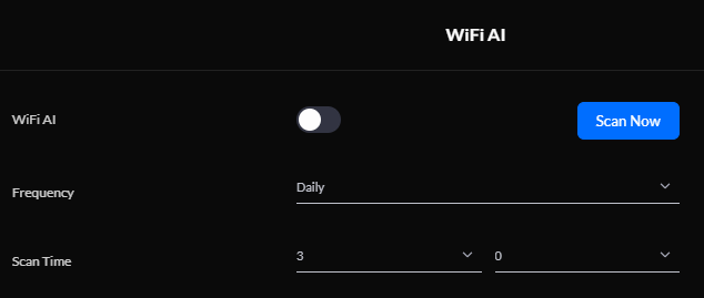

  3. Is het mogelijk om de WAN interface (gedeeltelijk) in te stellen in de controller?
    Onderstaande was allemaal leeg maar je kunt er het meeste in kwijt wat je nodig hebt toch? Gaat hij dat dan aanvullen met info uit de json of hoe werkt die prioriteit?
    Afbeeldingslocatie: https://tweakers.net/i/CJ4zuxW-x1PKp0il224Pp6HTzj4=/800x/filters:strip_exif()/f/image/PTX3QD9ttDzgFXHSBwcjmeAH.png?f=fotoalbum_large

@bart.koppers thanks voor je reactie. Op mijn windows laptop pakt hij de devices prima op. Alleen heb ik nu 2x controllers: 192.168.1.x(windows) met daarin de devices en 172.23.0.x(docker/traefik) die leeg is. Ik heb voor beiden de hostname gezet via settings->controller->Controller Hostname/IP maar de 2 controllers blijven op die netwerkranges staan en dus wordt er in mijn docker/traefik controller niks zichtbaar. Welke magische knop mis ik?
Afbeeldingslocatie: https://i.postimg.cc/zGm3scPB/image.png

  • Beekforel
  • Laatst online: 21:41
Beekforel
Is eigenlijk geen vis
Beekforel schreef op dinsdag 2 februari 2021 @ 07:15:
Tijdje goed gegaan en nu weer de tweede ochtend op rij dat het in de war is. :(
[edit]Het lijkt toch wel specifiek te zitten in de Sonos en de Google Home's. De rest lijkt gewoon goed te gaan. Hoewel m'n Xiaomi stofzuiger er ook eventjes uit heeft gelegen.
Ik denk dat ik qua Sonos sowieso nog even moet kijken naar wat verandering qua netwerk, maar dan nog blijft het een vreemd fenomeen dat er 's nachts om ~3 uur iets gebeurt op het Unifi netwerk waardoor dingen in de war raken.
Afbeeldingslocatie: https://tweakers.net/i/wPRNmL6NTyu2T-SNwL_a8W2Ky8Y=/full-fit-in/4000x4000/filters:no_upscale():fill(white):strip_exif()/f/image/YTCifaJF8YdNpR8TdIzkWB79.png?f=user_large
Ik hoop dat dit de boosdoener was (stond dus aan). :(
  • tcviper
  • Laatst online: 20:23
Beekforel schreef op donderdag 4 februari 2021 @ 07:33:
Diei WiFi AI ook gewoon uit laten, werkt niet goed. Je kunt beter gewoon goede kanalen zelf instellen en dan laten staan.

  • Beekforel
Beekforel
Ik heb dat volgens mij nooit zelf aangezet, heeft Ubiquiti gedaan....
  • tcviper
Beekforel schreef op donderdag 4 februari 2021 @ 08:05:
Zonder te lang erop in te gaan, alleen bij een nieuwe setup van bijv een UDM (Pro) doen ze dat inderdaad standaard aan ja, vind dat niet slim, maar goed :P Anyway waarschijnlijk lost dit je probleem op.
[ Voor 6% gewijzigd door tcviper op 04-02-2021 08:11 ]
