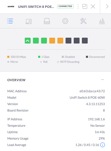

Ik heb een simpel Unifi netwerkje thuis. Gaat prima.
Nu heb ik er ook 2 wireless bridges inzitten. Kleine mini TP link routertjes, in client modus. Daarachter hangt een kleine mini switch en een pc in de schuur (want geen utp in de schuur) en een vaag ding voor de CV omdat die ook alleen via ethernet kan en in de buurt van de CV.
Afbeeldingslocatie: https://tweakers.net/i/EY3l38bOsQMIRd3C3WKVSMXRHRY=/800x/filters:strip_exif()/f/image/Lt8VK6nKpglbfiANfQ521e0H.png?f=fotoalbum_large
Zoals te zien in de afbeelding snapt de unifi controller geen fluit van deze setup, en dat is niet zo handig. Ik mis gewoon allerlei clients en hij denkt dat de verbinding 0% is....:S
zou moeten zijn
- TP link > Client 1 | Client 2
- andere TP link > Client 3
Sowieso vind ik het erg vreemd dat de DHCP IP''s uitdeelt aan devices die vervolgens niet in de controller te zien zijn...dat lijkt mij ook niet helemaal de bedoeling maar soit.
Welke apparatuur kan ik het beste aanschaffen om dit probleem te fixen? Die 25 euro TP link mini routertjes zijn super handig maar leveren nu dus wel een irritant probleempje op.
Ik denk dat ik met een simpele unifi AP het gaat lukken? (helaas wel 80 euro :( )

bonzz.netninja schreef op zondag 10 mei 2020 @ 07:13:
zou moeten zijn
Ik kijk even met je mee, zit met hetzelfde probleem :)

@bonzz.netninja Lijkt er op dat die TP-Link apparaatjes nú niets van LLDP snappen. Misschien dat er ergens in de configuratie van die dingen iets te vinden is in die trend zodat je het alsnog áán kunt zetten?
Aangaande dat DHCP: Da's gewoon de protocol werking zoals 't hoort te zijn. DHCP begint te werken als een 'lompe' broadcast vanuit de client naar 255.255.255.255 en als er vervolgens (tenminste) één DHCP server in je netwerk staat dan gaan de client en die server met elkaar onderhandelen over een geschikt IPv4 adres.
Ook weer zoiets 'wazigs' hier. Ik heb middels m'n iPad / de UBNT App ooit eens alle vier m'n AP's (NanoHD) voorzien van afwijkende ChannelWidth settings (2,4Ghz op HT40 en 5Ghz op VHT160). Kijk in net ná de firmware update van die dingen middels Safari / MacOS in de webinterface van de controller: Staan al die velden op 'blanco' (niet eens Default, dus). In de App stonden ze nog wel gewoon conform mijn instellingen... In de WebInterface alle radiosettings dus ook maar even aangepast en alles opnieuw aan het provisionen gegaan. Leest de App dan andere velden uit en staat de data qua settings dus op meerdere mogelijke locaties én welke set is vervolgens dan leidend? |:(
Ga er maar niet vanuit dat je met de aanschaf van een AP een correct plaatje krijgt. In mijn netwerk worden apparaten verbonden aan de lan van de in-wall getoond als aangesloten aan de switch (waar de in-wall aan hangt).
Zolang alle apparaten bij het client overzicht te zien zijn zou ik me niet druk maken.
zou moeten zijn
nexhil schreef op zondag 10 mei 2020 @ 10:05:
Jullie probleem is dat er geen probleem is dus laat het lekker zo, tenzij er iets niet lekker werkt om wat voor reden dan ook! :P
Ik heb zelf ook een brakke Topology Overview net als :

Ik kan in mijn ERX heel mooi grafiekjes bekijken van de bandbreedte per poort. Volgens mij doet Unifi dat niet eens.
Als je nou eens begint met gewoon stellen dat je uit een managed switch niet genoeg info haalt, dan zou onze vraag kunnen zijn: Welk inzicht of info mis je?
Ethirty schreef op maandag 11 mei 2020 @ 13:20:
bedoel je dit ?
Unifi heeft dat ook.

XunFar schreef op maandag 11 mei 2020 @ 13:48:
Is dat van een switch of de USG?
Switch:
Je kan in het schema elke switch in netwerk selecteren en krijg van de poortje die in gebruik zijn ( zie overzicht van de groen en oranje actieve porten op de switch. Daar onder van die grafiekjes per poort en wel device er op die poort zit aangesloten. zals aan aangeven bij ed gebuik resulteert bij mij in vreemde naam weergaven om dat ik switches de naam geef van waar ze liggen/hangen en de poortjes waar ze heen gaan.
wat van deze on overzichtelijke naamgeving van porten device het voor deel de fysieke vindbaarheid
als klant zegt toch altijd; dat poortje naast de wc of die switch in de kantine.
dan hoef ik niet na te denken poortje naast de wc is poort is te verdieping dus 0 en dan ?
nu ga ik naar overzicht porten en type in zoek wc en klaar. Afbeeldingslocatie: https://tweakers.net/i/oUJL3vrmeqvT667iExNV8RlYcYg=/800x/filters:strip_exif()/f/image/NG0D7ZGoTWI1zB9vslqcEpeO.png?f=fotoalbum_large

XunFar schreef op maandag 11 mei 2020 @ 17:34:
Ik had wat moeite met het vinden van specifiek verkeer op een interface op de switch.
Iemand had een apparaatje met DLNA services opgehangen die keihard aan het blèren was op de switch.
7(8)7 Wacht even? 7(8)7

  • Robert1989
  • Laatst online: 13-09 22:49
Sinds 2 maanden ben ik overgestapt van mijn UniFi USG naar een dream machine. Dit omdat ik graag gebruik wilde maken van de functies van de USG in combinatie met mijn internet snelheid (200 down/ 60 up). Vanwege ruimte gebrek kon ik helaas niet kiezen voor een USG pro of een Dream machine pro.
Echter merk ik nu we veel thuis zijn dat het netwerk niet erg stabiel is. Het netwerk heeft zowel bekabeld als draadloos enorme snelheidsverliezen soms tot maar 10 Mbps down. Ook bekabeld aan de dream machine kom ik niet meer aan de 200 Mpbs (haal nu 130) die ik bekabeld direct aan de Fritzbox wel haal.
Situatie schets:
Afbeeldingslocatie: https://tweakers.net/i/Z0MxnuG1TY4Z1gIXvrq40wH7aoQ=/800x/filters:strip_exif()/f/image/v2e3DaOTdwWUXqfE8IB2drT9.png?f=fotoalbum_large
Op de dm heb ik de extra opties zoals WiFi AI en network scans uitgezet daarnaast staat threat management op IDS. Zijn er nog opties die ik kan doen om alles weer "normaal" werkend te krijgen?

heb je smart queues / slimme wachtrijen op je WAN aanstaan?
  • Robert1989
@CyBeRSPiN Dit ga ik vanavond gelijk even testen, bedankt.
@Cloud_VII Dit stond inderdaad aan. Nu ik dit heb uitgezet, heb ik een down van 196 en een up van 65 _/-\o_
Hopelijk lost dit direct ook de andere problemen op.

Ik heb eindelijk de knoop doorgehakt na veel problemen met mijn Ziggo modem/router om de UniFi Security Gateway 3P en de UniFi Switch 8 POE-60W aangeschaft. Ik had verwacht dat dit appeltje eitje zou zijn. Echter, de UniFi Switch 8 POE-60W wordt niet geadopteerd door de controller.
Controller versie: 5.12.66
UniFi Switch 8 POE-60W versie: 4.3.13.11253
Ik heb alles geprobeerd, een reset van de UniFi Switch 8 POE-60W, een upgrade via de CLI, aanmelden via de CLI, rebooten. Niks helpt :(
Heeft iemand enig idee wat er aan de hand is?

Torgo schreef op dinsdag 12 mei 2020 @ 20:54:

1:Switch verwijderen/vergeten in de controller.
2:Daarna ssh naar de switch en login
3: geef de switch het commando set-default (duurt even )
4 reboot de switch dan moet je hem automatisch in de controller zien opkomen voor adoptie. De USG zorgt automatisch voor het juiste inform verwijzing voor de switch.
Lesdictische is mijn hash#
  • Torgo
  • Laatst online: 14:39
Gelukt!
Gedowngraded naar de vorige versie van de software 4.0.66.10832 en toen werd hij wel herkend en toen vanuit de controller geüpgrade naar de laatste versie :)

Tomovich schreef op woensdag 13 mei 2020 @ 10:31:
Hallo
Momenteel heb ik de Unifi Controller software op een Raspberry Pi 3 lopen. Ik merk echter dat deze soms helemaal vast loopt waardoor herstart elke keer nodig is. Nu heb ik hier nog een oude pc die ik als server (met Ubuntu) gebruik waar enkel Plex op draait. Ik zou de controller hier op willen installeren. In die server zit een SSD. Ik weet dat je met veel IO de levensduur van een SSD stevig kunt verkorten. Ik ga er van uit dat logging door de controller toch ook heel wat IO oplevert. Of heb ik het hier mis.
In dat geval zou ik dan misschien de Cloud Key kopen.
Ik heb ook nog een oude HD liggen. Als ik deze in de server steek, kan je het loggen dan splitsen naar de HD? Iemand ervaring?
klinkt een beetje als een verotte SD kaart. Ik heb hier ook maanden een controller op een SSD gedraaid, geen enkel problem gehad en die SSD is al een jaar of 2 oud. Echt heel spannend is het allemaal niet volgens mij.
