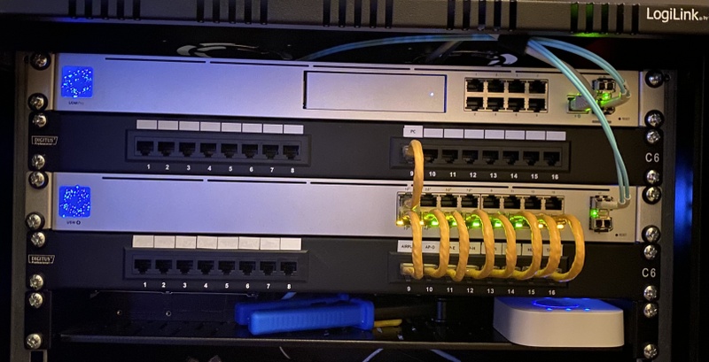

Mijn collectie Unifi gear groeit gestaag en inmiddels heb ik niet voldoende plek meer om alles in de meterkast te herbergen. Idee is dus om een deel naar de zolder te verhuizen. Omdat ik dan sowieso boven iets van een nieuwe switch moet hebben (en omdat het kan), wil ik het gelijk goed doen en een 10G 'backbone' maken naar boven.
Om dit te doen wil ik 2x de UniFi Switch Aggregation aanschaffen, één beneden en één boven. Ik ben echter benieuwd of ik ook daadwerkelijk de beoogde snelheid zal halen tussen deze switches en niet terug ga vallen op 'normaal' gigabit snelheid.
Overal in huis ligt Cat6 kabel en ik blijf ook netjes binnen de 30 meter kabel, dus theoretisch zou het moeten werken, echter 2 keer een 'patch-through', dus kabel zal van de USA naar patchpaneel in de meterkast (keystone op keystone) gaan, dan naar boven en daar uit muur patch verder met Cat6 naar de USA.
Iemand ervaring met een vergelijkbare situatie?

MasterMaceMichu schreef op woensdag 6 januari 2021 @ 20:14:
Dat is toch precies de situatie waar 10GBASE-T voor ontworpen is? Het lijkt mij dat SFPs daar mee overweg moeten kunnen.
Geen ervaring mee, maar hoe wil je de boel precies gaan aansluiten? Naar mijn idee is de Switch Aggregation meer bedoeld als echte core switch waar je er dom gezegd "zo min mogelijk" van plaatst en ook geen end devices op aansluit. Gevoelsmatig is deze switch veel meer bedoeld voor: Je hebt een router, daar hang je de Switch Aggregation achter, en verder door het (kantoor) pand / bedrijfshal / ... plaats je dan weer allemaal "normale" switches en daarop sluit je de end devices (PCs, APs, ...) aan.
In jouw geval zou ik dan eerder voor twee gewone switches gaan met SFP+, maar volgens mij kom je bij de nieuwe (/Gen 2) switches dan wel bij de Pro modellen uit en minimaal de Pro 24 (E3xx uit mijn hoofd, of de Pro 24 PoE met PoE support, maar die is wel "ietsjes" duurder met ik meen E7xx).
Vergeet overigens ook niet dat de Switch Aggregation niet "plug & play" is. Deze bevat dus alleen SFP+ poorten dus als je gewoon CAT wilt aansluiten heb je een SFP+ RJ45 module nodig. En eerlijk gezegd, als je dan toch over the top wilt gaan, pak dan 2x een SFP+ BiDi glasvezel module en trek glasvezel. Zeker als je toch al twee SFP+ modules moet aanschaffen zal dat het geld niet kosten. Simplex glasvezel is voor een paar euro te krijgen op fs.com.

  • MasterMaceMichu
  • Laatst online: 00:34
RobertMe schreef op woensdag 6 januari 2021 @ 21:04:
Dat dacht ik dus eerst ook, maar na een internet zoektochtje blijken deze prima als switch in te zetten.
Heb ook naar de 'echte' switches zitten kijken, maar dat is een stuk duurder. Bovendien kan ik zo mijn File/Plex/DAS server voluit mee laten doen (dubbele 10G).
Glas zou een optie kunnen zijn, maar de modules liggen voor het grijpen... ;)
MasterMaceMichu schreef op woensdag 6 januari 2021 @ 21:30:
Het blijft dan natuurlijk ook een switch. Dus dat die zijn werk doet geloof ik wel maar blijft natuurlijk een Ubiquiti product O-) . Alleen is dit natuurlijk niet de use case waarvoor het ding gemaakt is. Als die wel gemaakt was voor end devices hadden er ook wel RJ45 poorten op gezeten i.p.v. SFP+.
Dat van die prijs van de Pro switches valt zeer zeker niet te ontkennen. En als je 2x 10Gbit/s naar NAS wilt doen + tussen twee switches heb je IIRC maar één optie, de Pro 48 (of ja, twee opties, de Pro 48 PoE). Die heeft als enige 4x SFP+, de overige maar 2x.
Ik neem aan dat je dan al RJ45 modules hebt? Want kostentechnisch denk ik dat RJ45 vs BiDi glasvezel SFP+ niet veel uit zal maken (IIRC betaalde ik toen ik dit zelf heb gedaan met glasvezel iets van 8 & 10 euro voor de BiDi SFP (geen + dus) modules, kan me dus niet indenken dat RJ45 zoveel goedkoper is / BiDi duur is).

  • MasterMaceMichu
RobertMe schreef op woensdag 6 januari 2021 @ 22:58:
Duik ik in. Heb echter zoveel moeite gehad om de ethernet kabels op de zolder te krijgen (doorvoer buizen tijdens de bouw met de Franse slag aangelegd), dat ik niet het risico wil nemen dat ik die niet door de buizen krijg, want om te passen moet er sowieso één buis leeg...

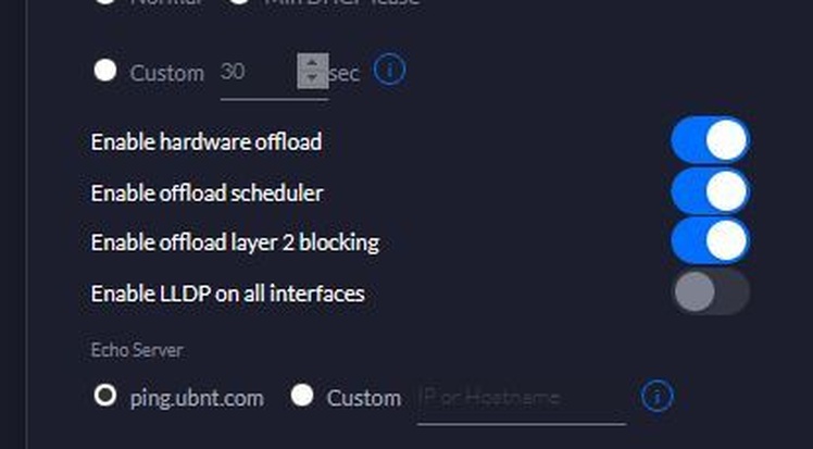

Betreffende mijn USG3 & Tweak slow speed problemen.
Ik kom er niet echt uit. Kabels zijn onderweg .
Dit is hoe het bij mij in de USG staat
Afbeeldingslocatie: https://tweakers.net/i/S1UGE8rkbyp5vFj3Cn-3UaqOAPc=/full-fit-in/4920x3264/filters:max_bytes(3145728):no_upscale():strip_icc():fill(white):strip_exif()/f/image/iDdgXzzt5nH5TZyRK6062arg.jpg?f=user_large
Dit is de output die ik krijg via SSH
IP offload module   : loaded
IPv4
  forwarding: enabled
  vlan      : enabled
  pppoe     : enabled
  gre       : enabled
IPv6
  forwarding: enabled
  vlan      : enabled
  pppoe     : disabled
IPSec offload module: loaded
Traffic Analysis    :
IPv4
  forwarding: enabled
  vlan      : enabled
  pppoe     : enabled
  gre       : enabled
  export    : disabled
  dpi       : disabled
Krijg ergens anders de tip om IPSEC uit te schakelen, maar ik kom dat alleen maar tegen bij de X serie en weet niet of dat op de USG3P werkt.

backupdevice schreef op donderdag 7 januari 2021 @ 13:42:
IPv4
  forwarding: enabled
  vlan      : enabled
  pppoe     : enabled
  gre       : enabled
IPv6
  forwarding: enabled
  vlan      : enabled
  pppoe     : disabled
Traffic Analysis    :
IPv4
  forwarding: enabled
  vlan      : enabled
  pppoe     : enabled
  gre       : enabled
  export    : disabled
  dpi       : disabled

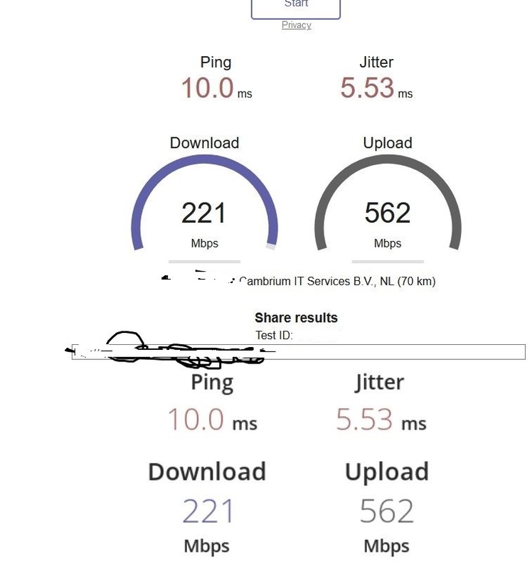

Maar gisteren zei je dat je laptop direct aan de media converter ook maar 500Mbps gaf. Waarom zoek je het dan in de USG???
backupdevice schreef op woensdag 6 januari 2021 @ 17:57:
Vandaag Tweak Glas geleverd gekregen, 1Gbps .
Ik gebruik een USG3P en ik haal totaal de snelheid niet. Kom om een 3e van de snelheid.
Heb mijzelf van te voren goed ingelezen betreffende wat wel en niet kan met dit apparaat . Dus meteen DPI, IPS, IDs & Smart Queue uitgezet , en hardware offloading etc aangezet.
Toch haal ik met Speedtest maar 250 tot 300 down en 400 a 450 up.
Met een laptop direct op de media converter zit ik rond de 500 , dit zou kunnen liggen aan de hardware Bij het leveren zag ik duidelijk dat de monteur boven de 900 kwam.
Ik heb verschillende kabels geprobeerd , de USG al gereset en van de laatste firmware voorzien .
Heb nu denk ik alles geprobeerd en weet niet of ik iets over het hoofd gezien heb.
Iemand een idee of tip?
  • backupdevice
  • Laatst online: 22:18
backupdevice
No Risk , Full Push
Tylen schreef op donderdag 7 januari 2021 @ 14:13:
3 redenen.
Rechtsreeks geeft de download 500Mbps aan, ik wijdt dit aan de leeftijd of spec van de laptop .
De download via de USG blijft hangen rond de 250-300Mbps, de upload op 500Mbps. Dit op een bedraade aansluiting met een 4 jaar oude Lenovo Thinkpad.
De monteur prikte zijn laptop rechtstreeks op de converter met zijn eigen kabel en haalde 930Mbps
Mijn inziens moet de down en upload ongeveer gelijk zijn. Onderstaande screenshot is consistent resultaat via een bekablede verbinding naar de USG.
Afbeeldingslocatie: https://tweakers.net/i/R2VkgIE9y_liCV8XY7nO0mo3f_k=/x800/filters:strip_icc():strip_exif()/f/image/dDMaIZuDydcbMGhSjfQmjN7y.jpg?f=fotoalbum_large

backupdevice schreef op donderdag 7 januari 2021 @ 14:27:
3 redenen.
Stop maar met zoeken. Ten eerste zuigt de speedtest op de Controller apen-ballen, ten tweede kan de USG deze snelheden niet aan.
Ik heb in het begin ook van alles geprobeerd en zelfs een monteur van m'n ISP langs gehad: rechtstreeks op modem met laptop strak 700/700, USG er tussen en terugzakken naar 400/500.
Deze speedtest is van Tweak.
caspertje19 schreef op donderdag 7 januari 2021 @ 15:00:
Heb je ook niet Enable Smart Queues aanstaan op de WAN kant van de usg?
Zelf een keer gehad, Ziggo langs omdat ik de snelheid niet haal maar de monteur haalde keurig wat ik moest hebben...
Smart Queues staan uit

Excuus, bedoelde 2 keer hetzelfde, te snel getikt: als je/ik in de controller een speedtest doet, maxed hij rond de 500/600 out, als ik iets behoorlijks binnen hengel, gaat dat op de daadwerkelijke isp snelheid.
Nee, er zijn mogelijkheden waardoor offloading uitgeschakeld kan worden. Bridged interfaces, modify rules, shapers of limiters en bonding. Dan kan het nog wel aanstaan in de config maar fysiek wordt het uitgeschakeld. Er zitten wat variaties in qua merkbaarheid. Dus ja, een USG routeerd wel 1Gb maar kan dus ook door een configuratie dat ineens niet meer doen.

Ik heb net jouw link even doorgenomen en veel instellingen bij mij zijn redelijk vergelijkbaar, maar er valt me iets op. Er wordt nl. Cloudflare gebruikt als dns, en die veroorzaakte medio april zeer hoge latency, toen ben ik overgestapt op google en de latency was weer normaal.
Wat hoge latency precies veroorzaakt gaat mijn petje te boven, misschien is dat ook wel de oorzaak van de vele meldingen in het dashboard, verbindingsproblemen enz.
Ik heb geen ervaring met wat er hier allemaal geschreven wordt, maar ik volg het wel dagelijks, gisteravond en net heb ik voor even weer cloudflare ingesteld.

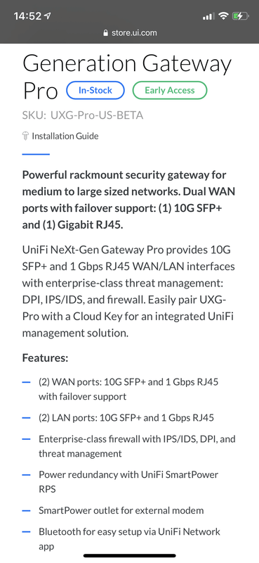

Ik mag hopen dat die json die er wel komt omdat veel grote afnemers zijn zoals hotspot en cloud management partijen op deze manier vanuit hun eigen software het unifi aansturen en beheren.
Plus dat die als die er niet komt er upgrade comptabiliteitsprobleem ontstaat. Ga als bedrijf nog een nieuwe uxg kopen als niet alle huidige instellingen kan over zetten naar nieuw gateway.
Het niet hebben van een json configuratie mogelijkheid of het ontbreken van een alternatieve compatibel systeem op de UDM was juist voor de controller/eigen software gestuurde netwerkbeheers een van de redenen van discussie geweest en juiste voor deze groep hebben ze splitsing gemaakt professionele en homebuilders Soho/small installers.
Aangezien de extra notie bij de UXG lijkt me dat de json of gelijkwaardig gewoon ondersteund wordt.
Easily pair UXG-Pro with a Cloud Key for an integrated UniFi management solution.
Ga ik er van uit dat er een soortgelijke functie op de UXG komt.
Dat die er nog niet vind best logisch, Omdat het opstart proces van alpine-OS heel anders is dan edg-os waarbij er ook nog een extra dimensie aanwezig is omdat ubiOS in een container binnen alpine-OS draait. Moet een er extra vertaal slag plaats vinden voor alle functies.
Er is rede dat de uxg beta units pas op Firmware 0.4.0 zitten dat houd in dat ze op ongeveer 40 procent van de router software ontwikkeling zitten. Door de overtap naar alpine-os moet bijna alles worden herschreven.

  • Bruzski
  • Laatst online: 10-10 19:51
Bruzski
watte ??
Falcon10 schreef op dinsdag 5 januari 2021 @ 06:33:
Dat zwarte opvulunit stuk onder je onderste Unifi vervangen door zo'n opvulstuk met borstels waar je de kabels kan doorvoeren ?
zo’n opvulstuk met borstels is erg mooi, ik heb het voorlopig zo even opgelost.. ;)
Afbeeldingslocatie: https://tweakers.net/i/QZKiBHc_dd3J53OdKtLbmXK-cs8=/800x/filters:strip_icc():strip_exif()/f/image/lMY3c69SFenTTDVZlVbuXD3B.jpg?f=fotoalbum_large
