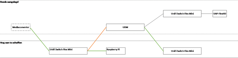

Pellicaantje schreef op zaterdag 2 januari 2021 @ 21:27:
Een aantal weken geleden heb ik een UDM aangeschaft. Aangezien wij tmobile thuis hebben, is het niet mogelijk om de modem in bridge mode te zetten. Ik heb door middel van VLAN 300 de UDM rechtstreeks op de mediaconverter aangesloten. Nu twijfel ik of ik nog wat specifieke instellingen moet inregelen qua beveiliging. IPS heb ik reeds aanstaan. Kunnen jullie me wat tips geven?
Kan ik tussen de UDM en de mediaconverter eigenlijk nog een Unifi switch plaatsen? De mediaconverter is in de meterkast geplaatst en de UDM in de woonkamer. Ik heb in de meterkast een PI staan welke niet wil verbinden met de UDM door middel van WIFi en dus ga ik deze via een UTP kabel verbinden met het thuisnetwerk. Ik lees mijn slimme meter uit (via een kabel) op de PI en dus moet die in de meterkast blijven en de UDM dient in de woonkamer te blijven staan. Hieronder schematisch:
Bestaande situatie:
Afbeeldingslocatie: https://tweakers.net/i/jYs-KMnlWsH6GGukTwIxwkRGRak=/800x/filters:strip_exif()/f/image/wXMzzUgcEfviMvSd8U9HqJV1.png?f=fotoalbum_large
Nieuwe situatie:
Afbeeldingslocatie: https://tweakers.net/i/2SFLMwqZy143sKB-nf2YFnZxFgE=/800x/filters:strip_exif()/f/image/J9aJIT3ko3k3N7rZoUs7Ci9Q.png?f=fotoalbum_large
Will_M schreef op zaterdag 2 januari 2021 @ 21:41:
Van buiten naar binnen sta je gewoon niets toe tenzij je het verkeer toe wenst te staan op een bepaald IP-Adres / Port nummer?
Van binnen naar buien idem, 't verkeer mag over de zelfde TCP/IP poort terug komen en anders maar niet, tenzij je weet dat er een uitzondering gemaakt moet worden.
Thanks. Ga eens kijken hoe ik dit instel :). Ben een beginneling 8)7

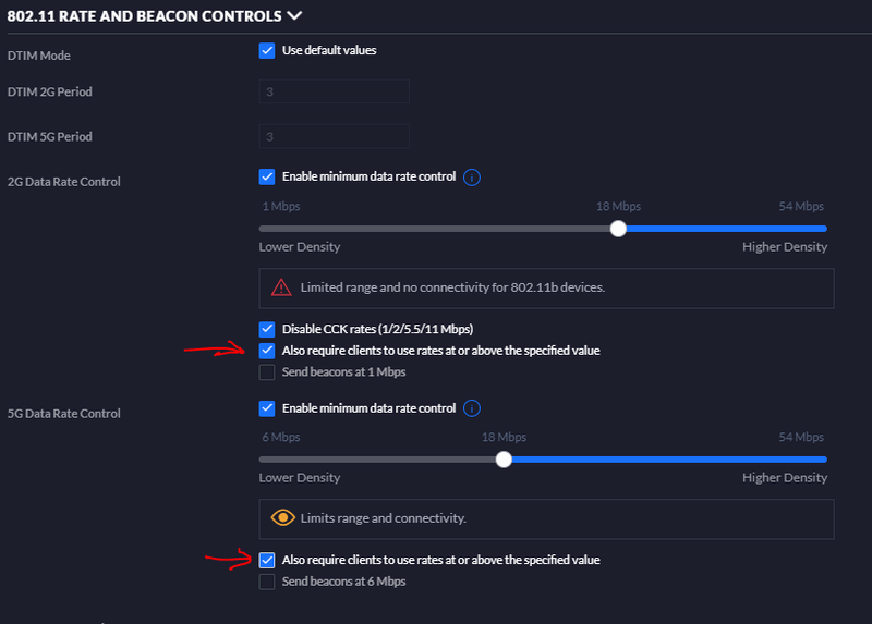

reinoudkil schreef op zondag 3 januari 2021 @ 15:49:
En dan werkt als een zonnetje! Hier zo’n eikel met 5 ap’s in huis, maargoed ik wil dan ook overal fatsoenlijk 5 ghz hebben....
@reinoudkil en @jgsr Wat je ook kan doen is de Transmit Data Rate verlagen. Dat vind je onder Wireless Networks --> WiFI SSID --> Edit en dan onder 'Advanced Options' --> Enable minimum data rate control aanvinken. Dit zorgt er voor dat zodra de de data overdracht onder een x-waarde komt, dat je device van het betreffende AP wordt gekickt en naar het dichtsbijzijnde AP gaat zoeken. Ik heb er hier 3 AP Lite's hangen en zonder dat ik de power waarde aan heb gepast, kom ik netjes op mijn 2e AP uit als ik naar boven loop. _/-\o_

CuBras schreef op zondag 3 januari 2021 @ 21:17:
Ja op zich is dat ook een manier, maar persoonlijk vind ik de power optie zuiverder.
ik denk dat je bedoeld, Wireless Networks --> WiFI SSID --> Edit --> Advanced Options --> 802.11 Rate & Beacon Controls --> Enable minimum data rate control. ;)

reinoudkil schreef op zondag 3 januari 2021 @ 23:10:
Aangezien je aangaf dat je overal fatsoenlijk 5ghz dekking wil hebben, lijkt de Transmit Data Rates een meer wenselijke oplossing, dan het terugschroeven van de uitzendkracht aangezien je 5ghz een kortere Transmit range heeft en nog eens door je muren heen moet.
Door de data rate limiet in te stellen geeft je ap de connectie op ipv je verbonden device op basis van zijn eigen ontvangst vermogen.
Bij Long Range modellen waarbij je device nog wel de verbinding ziet, maar niet kan verzenden is dit een godsgeschenk, maar dit werkt dus ook geweldig op de lite modellen.

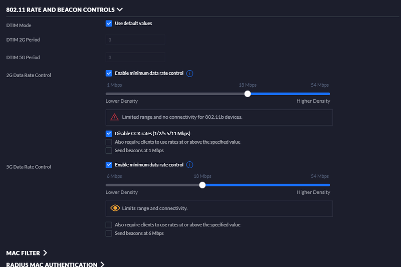

CuBras schreef op maandag 4 januari 2021 @ 04:37:
Mag ik vragen wat ik dan op 5 GHz als grens moet instellen? Vind de keuze voor de 5 GHz van 6 tot 54 Mbps nogal laag, lijkt me meer voor de 2 ghz

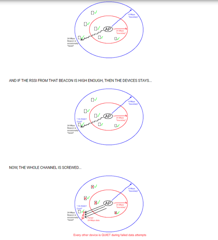

caspertje19 schreef op maandag 4 januari 2021 @ 14:59:
@caspertje19 Zowel de 2,4 en de 5 Ghz hebben "maar" een range tot maximaal 54 Mbps. Vergeet niet dat je hier over Megabit per seconde spreekt. Deze waarde moet je nog eens door 8 delen, dan kom je uit op ~ 6,75MB/ps
Zelfs met mijn 100/100 glasvezel haal ik bedraad maximaal 12,5 MB/ps (want 100Mbps / 8 = 12,5MB). Dat betekend als je de Transfer Data Rate instelt op12 Mbps (12/8 = 1,5MB/ps), dat dan pas je device er afgekickt wordt als je onder deze grens van 1,5MB/ps seconde komt.
Dus kort gezegd; hoe lager de waarde, hoe sneller je van AP wisselt. Hoe hoger de waarde (54), hoe langer het duurt voordat de connectie wordt verbroken.
Let op!
Dit is een theoretische ondergrens wat wordt gebruikt om de connectie in stand te houden. Dit is niet een cap van de maximale doorvoer snelheid. Jouw doorvoersnelheid van het AP blijft in stand en zal de hoogst mogelijke snelheid tussen AP en device behouden.
Ikzelf heb het op 18Mbps ingesteld staan op de 5Ghz band. 2.4 heb ik in zijn geheel uitgeschakeld en zend ook geen SSID uit.

CuBras schreef op maandag 4 januari 2021 @ 19:11:
Let op!

Will_M schreef op maandag 4 januari 2021 @ 20:03:
Even een hele simpele maar wel relevante vraag: Werk jij wel eens met grootschalige VOIP (lees: UDP) omgevingen waarbij ±200 AP's op 1 fysieke remote locatie echt niks vreemds is?
Voor jouw beleving: Ik doe voor m'n werk niet anders (daarnaast loopt er over die AP's uiteraard ook nog wel wat TCP dataverkeer van werkplekken / laptopjes) maar als ik clients van het een AP af ga 'KIcken' dan vrees ik dat ik dat een weekje vol houd totdat ik zelf 'gekicked' ga worden door de klant óf m'n werkgever 8)
Niet in die omvang van 200, maar ik beheer wel 125 onsite werkplekken met ditto voip toestellen. Overigens weet ik niet waar deze toevoeging vandaan komt? :?
We praten over een thuissituatie en niet over een zakelijke omgeving. Pochen hoeft dus niet.
Daarnaast wordt het apparaat alleen gekickt als het onder de zelf ingestelde treshold komt. Dat betekent dat je het ook níet hoeft in te stellen.
De enige reden dat je onder die treshold komt is omdat je buiten bereik van AP1 bent. Daarna volgt er een seamless handover naar AP2. Dus je raakt nooit je connectie kwijt, want je krijgt de optimale verbinding voorgeschoteld.
Dus de situatie om zelf gekickt te worden herken ik niet. Ik zorg ervoor dat ik het gewoon goed instel. :w
Overigens heb ik mijn VoIP toestellen netjes bekabeld staan. Tip, dat geeft een goede verbinding joh.

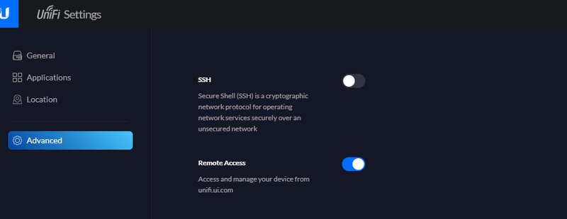

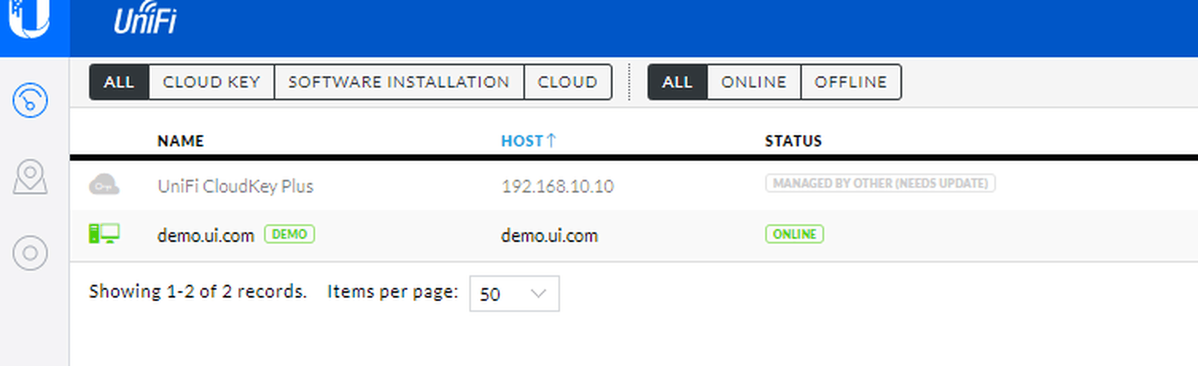

Ik heb laatst mijn CKG2P ge-update naar de laatste firmware. Sinds kan ik mijn controller niet bereiken vanaf buiten. Krijg de melding dat het managed is door een andere account, maar dat klopt niet. Iemand anders nog last hiervan?
Het her kopellen van de UI account optie is bij mij niet meer zichtbaar. Zowel in de nieuwe interface als de oude. Nog andere opties?
Remote access uit en aan gezet
Afbeeldingslocatie: https://tweakers.net/i/qi8TGrdn7xfQAfB-3-o_IQEtdk8=/800x/filters:strip_exif()/f/image/9QzplTmIguelPPh2ij7oGcdc.png?f=fotoalbum_large
Maar in mijn account op ui.com staat er managed bij other :/
Afbeeldingslocatie: https://tweakers.net/i/pJmcgVNEV20JfivaR0IaD4zbgSY=/full-fit-in/4000x4000/filters:no_upscale():fill(white):strip_exif()/f/image/qRfzvp7BFxz92tc3JpHoW7Ne.png?f=user_large

MrJames schreef op maandag 4 januari 2021 @ 21:16:
Probeer eens in te loggen op: https://unifi.ui.com/

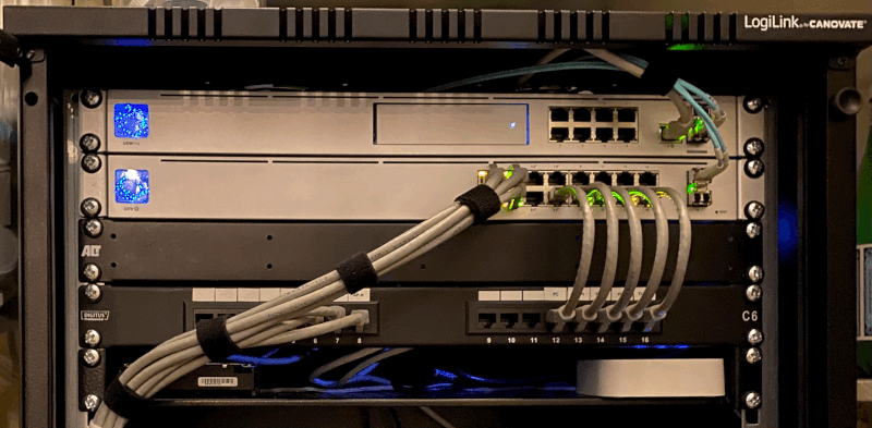

vanavond bezig geweest om mijn nieuwe rack te fatsoeneren en utp kabels in te korten, daarbij loop ik een beetje vast om de linker zijde netter weg te werken, heeft iemand nog een idee om mij op weg te helpen? 8)
Afbeeldingslocatie: https://tweakers.net/i/-BUKykj6f-q1dFm40Hy3doBw_7M=/800x/filters:gifsicle():strip_exif()/f/image/ZNv84c1HaBb6fHVqVWgZyu2a.gif?f=fotoalbum_large
Dat zwarte opvulunit stuk onder je onderste Unifi vervangen door zo'n opvulstuk met borstels waar je de kabels kan doorvoeren ?

  • MrJames
  • Laatst online: 08-04-2024
MrJames
Dan werkt het wel. Is dit een nieuwe portal?

Bruzski schreef op maandag 4 januari 2021 @ 23:56:
Volgens mij adviseren ze om ruimte te laten boven de switch ivm warmte?
@CuBras
Ff een boompje opzetten over minrates, het lijkt gemakkelijker dan het in werkelijkheid is, my2cents.
https://documentation.mer...s/Minimum_Bitrate_Control
Note: As per standards, 6 Mbps, 12 Mbps, and 24 Mbps are the mandatory data rates. Cisco's San Francisco office uses 18 Mbps as the Minimum bitrate.
The MAC Protocol Data Unit and the MAC Header are sent at the rate specified by the transmitting station in the PLCP Header. When you set the Minimum Rate for a BSS, you are effectively only setting the minimum rate that may be used for transmitting the MPDU, NOT for the Preamble or PLCP Header.
  • Setting minimum rates does NOTHING to the size of the coverage area of the BSS.
  • The PLCP Header will still be sent out at the lowest possible rate defined by the PHY Specification.
  • You will still cover just as great an area as if you had not touched the minimum rates for the BSS.
  • Every time a station transmits, every other station that can decode the PLCP Header will be silenced by the transmission.
  • The number of stations affected by channel contention by other stations HAS NOT CHANGED.
  • The only thing that has changed is the speed at which we send the MPDU. Put another way, the only thing we have changed is the maximum amount of Airtime we use sending a specific amount of data. We’ve improved our efficiency and thereby increased the capacity of the channel, but we have not reduced the CONTENTION AREA.
https://robrobstation.com...ta-rates-read-this-first/

How to Limit the Range of the Preamble and PLCP Header.
Up until now I have only addressed the effects of setting Minimum Rates. In this section, we will see how we can control the modulation of the Preamble and PLCP Header.
So here is the first thing, you can’t really limit it all that much. The only way to limit the preamble and PLCP Header is to force the AP not to respect any kind of backward compatibility with older standards. This may offer you quite considerable shrinkage in the area covered by a preamble and PLCP Header provided you are in a Free Space environment with no obstacles. if you are indoors however, it may offer less benefit. Even with any shrinkage, you will still be using BPSK R=1/2 modulation and coding and the range of the PLCP Header will STILL be much greater in comparison to the useful range of the cell.
Afbeeldingslocatie: https://tweakers.net/i/I0QorX5Jr7o7TnHbADWw5_KAu28=/800x/filters:strip_exif()/f/image/UQdeN8heY6GqkhHzpRcWcAlf.png?f=fotoalbum_large
What about: eerste screenshot is MPDU verhoging, tweede screenshot PLCP verhoging.Tot zover de theorie @ANdrode ik tag je even omdat je ook wel van brainstormen houdt.

I would love to be able to say, "don't worry, if you have another AP nearby then the far-away devices will quickly roam to the better AP". But devices don't roam just because there's a better AP nearby. Devices roam based on RSSI not datarates. Watch this 2015 presentation from Cisco Wi-Fi expert Jerome Henry if you don't believe me:

Interessant stuk! Gaaf om extra achtergrond informatie hier over te lezen. Ik ben het er mee eens tot een hoogte over de beacons.
Of tenminste; ik zet er mijn vraagtekens bij.
Er wordt gesproken over een high rate beacon. Als je dat beperkt dan krijg je toch precies wat je (of in dit geval 'ik') wil?
Ik wil dat mijn device naar het meest dicht bijzijnde AP gaat op basis van de Data Rate en niet blijft plakken omdat het nog steeds in range is.
Door het volgende te volgen
dan begrijp ik dat je de coverage verminderd, maar met drie AP's op drie woonlagen krijg je dan toch alsnog het gewenste effect? Dekking + handover naar een ander AP.
Daarnaast als je high rate beacon disabled (even vanuit gaande dat je dat doet door in Unifi "send beacons" optie uit te zetten), dan voor kom je dat het apparaat een high rate beacon ontvangt.
Of ga ik nu verloren in een gedachte gang?

Ik denk dat het verschuiven van de sliders (unifi screenshot 1) alleen de airtime opschoont, er is meer airtime voor devices.
Daarbij denk ik dat de sliders + het vinkje (unifi screenshot 2) voldoet aan de wensen hier om roaming te forceren.
De laatste link laat het risico goed zien, let vooral op de onderste zin. WiFi is een shared medium.
Afbeeldingslocatie: https://tweakers.net/i/6lsbVloRkzqDoKFEZNkHXY3GoTE=/x800/filters:strip_exif()/f/image/J1cSN1GkgjhylobLBNNMnTmU.png?f=fotoalbum_large
  • bas-nld
  • Registratie: September 2014
  • Laatst online: 17-09 18:20
MrJames schreef op dinsdag 5 januari 2021 @ 09:35:
Ja, ik kwam er ook achter doordat ik jouw probleem had en er geen snars meer van snapte. Ik heb de aankondigingen gemist dat door een firmware upgrade dit soort issues ontstaan.
Dit is de nieuwe ingang/ portal.

bas-nld schreef op dinsdag 5 januari 2021 @ 15:34:
Het zit ook wat verstopt in de Release Notes..
Niet minder belangrijk is SSH en de opmerking dat je nu de default SSL-poort moet gebruiken.
Other notes
Local portal available here: https://<local IP address>
Remote access available here: https://unifi.ui.com/
SSH is disabled by default after setup and could be enabled in advanced settings.
Het rare was, dat ik op ios met de unifi app wel op kon, en niet meer met de oude ingang. Ik had helemaal geen zin meer om alles te backuppen en te resetten.
ed1703 schreef op dinsdag 5 januari 2021 @ 15:40:
Dat klopt. Alleen zou fijn zijn als er een hyperlinkje bij is met naar de release notes van de nieuwe firmware.

stormfly schreef op dinsdag 5 januari 2021 @ 14:58:
Dan deze link om af te sluiten:
https://www.sniffwifi.com...isable-low-wi-fi.html?m=1
Ik vind de namen van de frames verwarrend :+. Ik heb hoop dat die checkbox er voor zorgt dat een client die met een lage rate transmit van het accesspoint geweigerd wordt.
Ubiquiti zelf heeft ook nog wat documentatie. Omdat een deel "local policy" is kan de firmware ook nog uitmaken voor wat in de praktijk de beste keuze is. Ik denk dat wat wij willen lijkt op high density deployments in de basic rate documentatie en de high density WLAN scenario guide.
Daarnaast wil je waarschijnlijk airtime faireness aanzetten als je AP het kan (dat kan mijn Aerohive en ik denk dat de UAP‑AC‑HD dat ook kan).
WiFi TX verlagen van het AP lijkt een betere keuze voor home use zoals @jgsr aangaf switched apple bij -70 "pas".
WiFi TX verlagen lijkt sowieso the way to go te zijn.
Mijn interpretatie: doordat er soms nog een frame "goed" ontvangen wordt zal een client ook bij een hoge minimale snelheid verbonden blijven – hij heeft alleen meer retries nodig, waardoor de totale airtime die een client gebruikt nog steeds hoog is.
Vooral de 802.11B rates op 2.4GHz zijn het probleem.

Pellicaantje schreef op zondag 3 januari 2021 @ 20:27:
Bestaande situatie:
Nieuwe situatie:
Nog iemand die een idee heeft?

Pellicaantje schreef op dinsdag 5 januari 2021 @ 21:29:
Een flex mini lijkt me niet geschikt. Een us-8 of de usw 8 lite lijkt mij wel een optie.
Als je dit netjes wilt doen adviseer ik om twee kabels te trekken (kun je tegelijk doen) van je meterkast naar de UDM.
Mocht je dit niet willen, een switch met VLANs kan een hoop voor je betekenen, maar de UniFi switches hebben hun management plane niet apart van hun data plane. Bij flink wat packets (die uiteindelijk wel door je UDM worden gedropt) kun je dus wel de verbinding verliezen naar je PI.

ANdrode schreef op dinsdag 5 januari 2021 @ 20:49:
Eens jouw client kan de airtime van een kanaal verknallen, maar het WiFi netwerk van je buurman is gewoon default ISP ingericht en draait op hetzelfde kanaal :9 Dat is inherent aan een gedeeld medium.
De nanoHD 4x4 of de U6-LITE 2x2, ga je hem wel vervangen of niet, blijf het lastig vinden want de nanoHD is gewoonweg krachtiger. Maar WiFi-6 (AX) voelt als het toekomst pad, de U6-LR is te groot voor de woonkamer (WAF keurt het af).

  • M_V
  • Laatst online: 22-10 23:54
M_V
Ik heb een UDM-Pro en zit te kijken of het mogelijk is om hem direct aan te sluiten op de FTU via de SFP WAN-port. Het is me nog steeds niet duidelijk of dit nou wel of niet mogelijk is en zo ja, op welke manier dit kan werken. Het gaat om een aansluiting die via L2Fiber in Rotterdam is aangelegd, precieze specificaties zijn erg onduidelijk.

Even een heads up voor als iemand tegen hetzelfde aanloopt:
Vandaag de cloudkeyg2 voorzien van de laatste update + firmare. Daarna onbereikbaar. Ping -> wel bereikbaar. Oh nee.. ik dacht dat gaat weer een backup terug zetten worden.
Wat blijkt - de standaard URL is aangepast en de webinterface staat gewoon op standaard HTTPS en niet op de vorige port (ik meen 8443). Denk wel dat ik dit weer ga aanpassen want het is nu wel erg eenvoudig om hier nu te komen voor elke leek.
Mijn V&A
M_V schreef op woensdag 6 januari 2021 @ 15:28:
Welk antwoord ben je naar op zoek / welke specificaties zijn onduidelijk? Bij mijn weten moet je "ouderwetse" FttH gewoon direct op de UDM Pro kunnen aansluiten met een SFP module met de juiste specificaties. En met "ouderwetse" FttH bedoel ik dan waarbij er rechtstreeks een dedicated vezel naar jouw huis ligt (en het dus gewoon direct ethernet, alleen over glasvezel, is). Tegenwoordig zou in ieder geval KPN nogal eens wat aanleggen op basis van GPON waarbij glasvezel wordt gedeeld (hetzelfde idee als bij coax, dus meerdere huishoudens over dezelfde kabel / glasvezel). En dat kun je niet direct op de UDM Pro aansluiten omdat er extra "logica" in zit. Dat omdat er dus "afspraken" zijn over wie wanneer / op welke frequentie mag zenden en ontvangen om niet door elkaar heen te babbelen, iets wat de UDM Pro niet kan regelen / afhandelen / ....
Workaholic schreef op woensdag 6 januari 2021 @ 15:40:
Welkom, dit is pas een keer of tien vermeld de afgelopen weken :p (en schijnt ook netjes vermeld te zijn in de release notes). Daarnaast is er ook iets aan het cloud verhaal veranderd na de update, ook daar zijn hier al een aantal gebruikers tegenaan gelopen.
  • ANdrode
Iedereen zal elke "bekende" poort vinden met shodan dumps. En als iemand specifieke dingen zoekt dan kan hij het met zmap even snel scannen (op v4).
Samengevat: de beveiliging zit niet in het poortnummer.
stormfly schreef op woensdag 6 januari 2021 @ 12:13:
Bij kanaal contentie heb je gewoon issues. Je moet hopen dat de APs in de buurt goed afgesteld zijn of de muren dik genoeg, anders is 2.4 GHz klaar.
Ik zou bij de nanoHD blijven. Ik heb nu een U6-LITE hangen en merk een groot performance verschil met mijn 3x3 clients.
Met de MBP'19 15" waar ik achter zit scheelt het significant wbt performance, ik haal nu ~400up/260down met de U6L. Als je de piek performance haalt (line of sight, dichtbij) haal ik 600 mbit. Maar daar wint de nanoHD ook weer op mijn laptop met 2x2 en 160MHz kanalen, want de U6L heeft geen VHT160.
De U6L is goedkoper. Op andere aspecten wint de nanoHD :)
