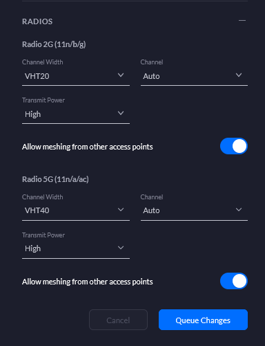

Hoe staan de instellingen van de "Radios" van je AP's?
Mijn iPhone (7Plus iOS 14.3) had ook last van connectie issues na de update. Ik heb nu mijn radio's alsvolgt ingesteld staan en is het weer ok. Ik had de 5G Channel Width eerst op VHT80 staan en nu op VHT40. Ook Channel nu op "Auto".

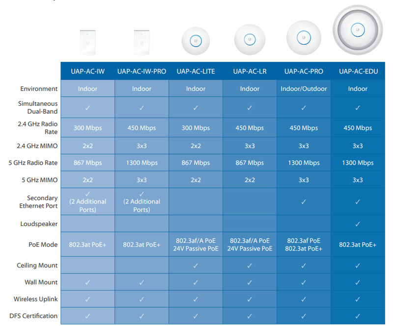

Het device betreft de Ubiquiti UniFi AP AC PRO en heeft 3 antennes. Tevens volgens de specificaties van Ubiquiti zelf een maximale snelheid van 1300Mbps op de 5GHZ band. Ik vraag mij dan af hoe ik dit kan behalen.
Ik test met een iPhone 12 Pro en Microsoft Surface Laptop 3 recht onder het AP, maar maximaal is dus 867Mbps, terwijl beide devices WIFI 6 aan boord hebben.
ed1703 schreef op woensdag 30 december 2020 @ 15:27:
Je hebt minimaal een NanoHD nodig voor UAP-Wave2/160Mhz-device, anders ben je overgeleverd aan MIMO 3x3.
Die volg ik ff niet. Ik moet een ander product hebben om die snelheid te krijgen, terwijl er wordt geadverteerd dat de PRO deze snelheden aan moet kunnen?
Datasheet Ubiquiti

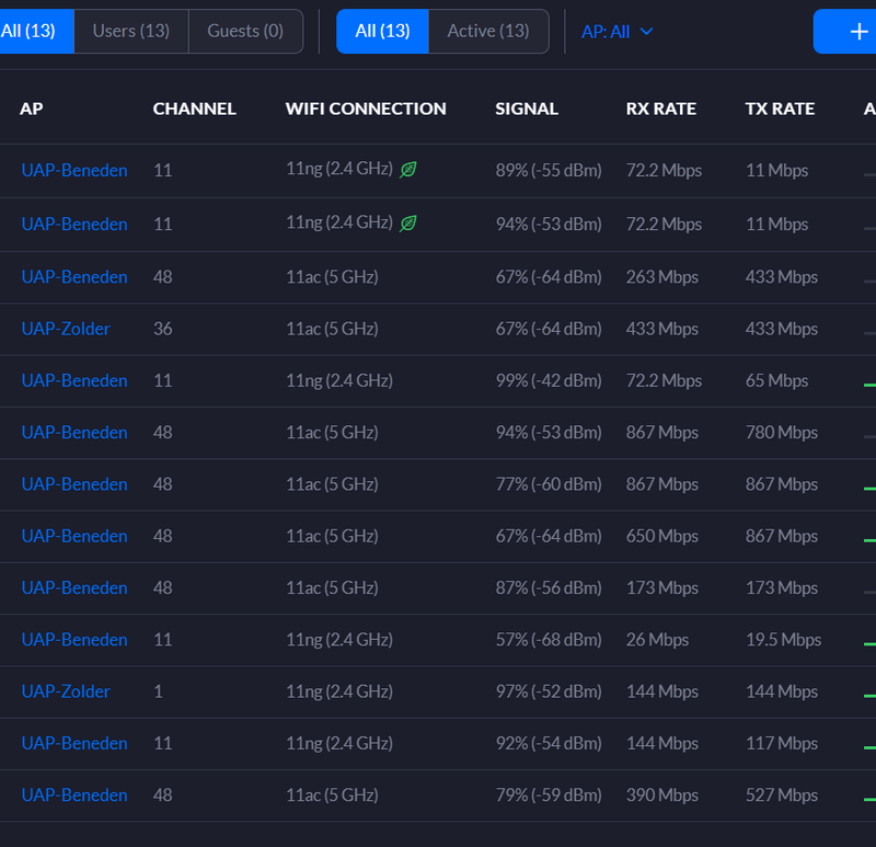

Hier ben ik ook benieuwd naar: ik heb een nanoHD en VHT160 staat aan. Ik haal die snelheden ook niet. Maar hoe meet je dit dan? Mijn internet gaat tot 700/700 dus dat is niet de manier.
Je kan in de controller bij "CLIENTS" (wel de oude layout aanzetten en deze kolommen toevoegen) zien met welke snelheden je verbonden bent en op een Windows laptop bijvoorbeeld bij netwerk zien met welke snelheid je laptop verbonden is.

  • ANdrode
bas-nld schreef op woensdag 30 december 2020 @ 22:16:
[...]Het device betreft de Ubiquiti UniFi AP AC PRO en heeft 3 antennes. Tevens volgens de specificaties van Ubiquiti zelf een maximale snelheid van 1300Mbps op de 5GHZ band. Ik vraag mij dan af hoe ik dit kan behalen.
Zowel de cliënt als het access point hebben 3 antennes (spatial streams) nodig voor de snelheden die daarbij horen.
Als je een macbook pro 15" of 16" of Dell XPS 15/17" of Lenovo P51 of P1 (niet 100 procent zeker over die laatste) probeert (en er zijn er meer, dit zijn wat voorbeelden van devices met drie antennes) zal je een hogere linksnelheid zien.
Het gaat mij zelf vooral over de effectieve snelheid, wat haal je daar met bijvoorbeeld iperf3?
Dat kan hij ook, mits je een device met mimo 3x3 hebt.
Je iPhone12 pro is echter een 2x2 device. Wifi6 (ax) doet daar niets aan af.
Jij etaleert precies waarom het voor sommige gebruikers zo onduidelijk is en die pro nog steeds op de uitzonderingen die @ANdrode al aangeeft, vaak weinig toevoegt aan je netwerk.

ANdrode schreef op woensdag 30 december 2020 @ 22:31:
Ik heb ook nog een XPS 15 9570 liggen, die heeft echter een Killer Wireless-AC 1535 en na wat googles lees ik dat deze ook maar 2x2 heeft dus.
iperf3 zit op beide laptops naar een desktop toe (allen SSD) met ~230Mbps
Dat is helemaal te weinig, in de UCK2 zie ik hogere verbindingsnelheden :? Ik mis iets van ruim 100Mbps vlgs mij dan.
ed1703 schreef op woensdag 30 december 2020 @ 22:38:
Tnx, weer wat wijzer geworden vanavond. Allemaal marketing en in de praktijk blijkt het toch weerbarstiger te zijn..
Als ik dus een 2x2 WIFI6 ophang gaat het goed en met een 4x4WIFI6 niet?

Pas eerst je channels eens aan naar auto; ik had ze ook op specifieke kanalen staan en dat werkte toch niet lekker (meer).

Hulliee schreef op woensdag 30 december 2020 @ 22:09:
vreemd, ik heb mijn nano's op VHT80 staan, draait prima op 1300mhz ?? echter neemt de snelheid rap af zodra je te ver van de AP bent. :/
Afbeeldingslocatie: https://tweakers.net/i/BZ2-QD0YODHyYpAftjGKdZ_F7RI=/800x/filters:strip_icc():strip_exif()/f/image/pn5b9Sccyrhih6crGgLOnX83.jpg?f=fotoalbum_large
Afbeeldingslocatie: https://tweakers.net/i/4py-PpWBC9FwqtUQ0i3o4B8VPFY=/full-fit-in/4920x3264/filters:max_bytes(3145728):no_upscale():strip_icc():fill(white):strip_exif()/f/image/6DtdL1vQD6K3FkehgkbIs7tv.jpg?f=user_large

Bruzski schreef op donderdag 31 december 2020 @ 14:51:
Welke tool is dit? Een wifi-scanner app?
  • mutsje

Hulliee schreef op donderdag 31 december 2020 @ 15:06:
Wifi Explorer Pro 3 en gebruik ook Netspot :)

Bruzski schreef op donderdag 31 december 2020 @ 15:16:
Ik dacht het al te herkennen. :) Maar die snelheden die daar getoond worden, zijn niet de snelheden waarmee devices verbinden. Ik heb daar bijvoorbeeld voor al mijn AP's 3466,8Mbps staan. Zulke snelle devices heb ik niet (helaas ;))

  • ANdrode
[ot]Welke app is dat?[/ot]
Bij mij is de hoogste snelheid echt heel gevoelig voor obstakels. Nu heb ik vrijwel vrij zicht tussen (er zit een bank tussen) mijn macbook en een nanoHD. Nu zie ik bijvoorbeeld dat ik wel 3 spatial streams heb maar "maar" MCS index 7/8, geen 9 en daardoor geen 1300mbit.
Test ik de echte snelheid met iperf3 dan zie ik 770 down/660 up en klaag ik nergens over. Sterker nog, zelfs met ~450mbit zou ik blij zijn bij WiFi.
Met 160MHz kanalen (ZBook Studio G5) heb ik bij een nanoHD zelfs met vrij zicht nooit de hoogste snelheden gezien wat betreft link speed. Maar wel ook vergelijkbare iperf3 resultaten als met deze laptop met 3 spatial streams.
[ Voor 9% gewijzigd door ANdrode op 31-12-2020 15:35 ]
