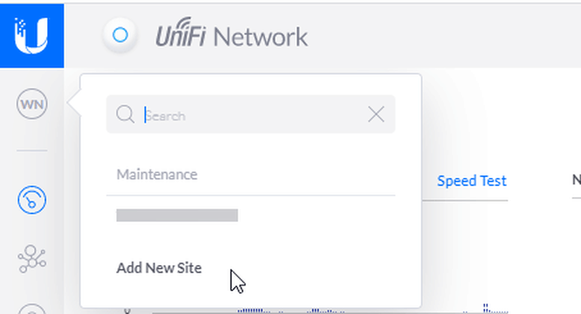

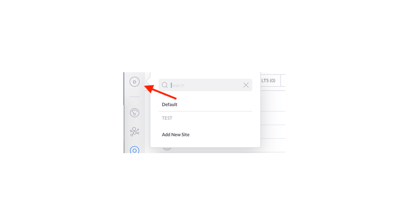

Hoe kan ik dit nou het beste doen als ik voor mezelf een UDM Pro zou nemen? Naar ik begrijp kun je geen externe sites toevoegen op dat ding.
Tweetal dingen waar ik zelf aan gedacht heb:
1. Externe sites hosten op een losse controller in een docker container, maar werkt dat met de interne controller van de UDM Pro als ik 8080 forward naar de docker container?
2. Via Unifi cloud? Dan zal ik de AP’s de inform url moeten aanpassen via de bestaande controller lijkt me.

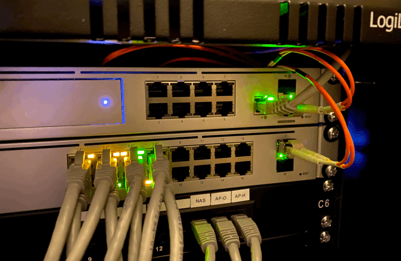

Kan iemand mij het verschil uitleggen tussen deze twee switches.
UniFi Switch 8 60W
https://eu.store.ui.com/c...oducts/unifi-switch-8-60w
UniFi Switch Lite 8 PoE
https://eu.store.ui.com/c...s/unifi-switch-lite-8-poe
Welke van de twee is nu aan te raden?
UniFi Switch 8 60W
De 60W is de "oude" versie. De Lite de nieuwste.Jboy1991 schreef op maandag 28 december 2020 @ 10:39:
UniFi Switch 8 60W
Ik heb zelf de Lite en die is wel wat kleiner qua vormfactor dan de 60W. Verder bijna geen verschillen in functies.
Ik zat enige tijd geleden met dezelfde vraag en ben uiteindelijk dus voor de Lite gegaan. Ervan uitgaande dat het de nieuwe versie is en dus langer ondersteunt gaat worden met updates.

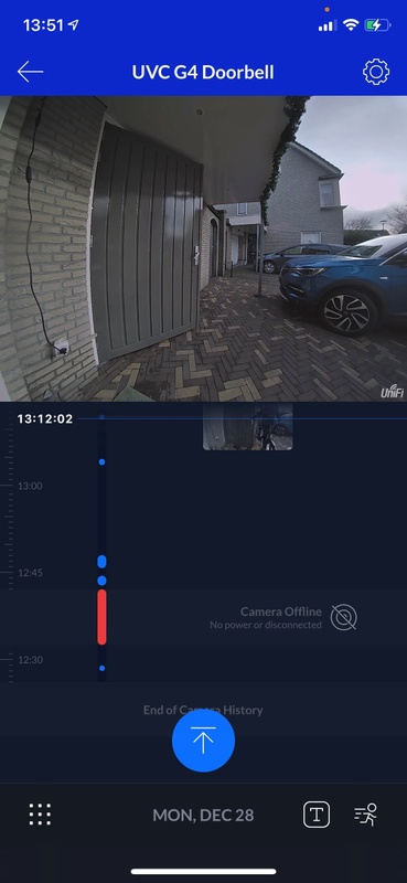

Zoals gezegd heb ik de Doorbell via eBay besteld (totale kosten €285). Vandaag uiteindelijk geinstalleerd, duurde even voordat ik het aandurfde in de meterkast te gaan rommelen. Ben daar niet zo'n held in. Maar goed als je bij het vervangen van de beltrafo de spanning eraf haalt middels de hoofdschakelaar kan er eigenlijk niks fout gaan.996 schreef op woensdag 16 december 2020 @ 22:38:
Voor iedereen die een Doorbell eerder wil hebben:
Je zou de Doorbell in de USA kunnen bestellen via Ebay, de verzending duurde bij mij ongeveer twee weken
Aangesloten op de mechanische bel dus krijg nu zowel een notificatie op de telefoon als de ouderwetse bel die rinkelt, handig voor de huisgenoten zonder de app.
Werkt na een kleine "hick-up" bij het installeren/adopteren nu prima. Leuke gadget!
Mooiste vind ik dat ie automatisch opneemt en bewaart zonder dat je een abonnement moet nemen zoals bij de concurrenten!
Scherp beeld

Maar: Ik miste ineens ook m'n 'LOCAL' account en kon alleen nog maar inloggen met het Ubiquiti Account vanuit de Cloud

Prachtige nieuwe feature dus.Will_M schreef op maandag 28 december 2020 @ 14:20:

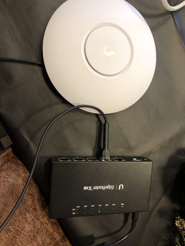

Als ik het goed heb kan de edgerouter maar 24v en dat is te weinig voor jou accesspoint..Rickown schreef op maandag 28 december 2020 @ 21:43:
Sinds kort een nieuwbouwwoning bemachtigd met een glasvezellijn van T-mobile. Ik heb hiervoor een Edge Router X SFP gekocht en ingesteld. Op dit moment heb ik een probleem met het aansluiten een UniFi 6 Lite Access Point op de Edge Router X SFP via PoE. De Unifi Lite reageert nergens op... zie foto. Zie ik iets over het hoofd?
Ps. Ik heb nog niet veel ervaring met de genoemde spullen.
Bedankt voor je snelle reactie. Inderdaad, wat stom zeg... dus dan moet ik een PoE injector kopen? Tip voor een?LightStar schreef op maandag 28 december 2020 @ 21:45:
Edit: ik heb deze besteld: https://azerty.nl/product...-af-poe-injector-48v-0-5a
[ Voor 13% gewijzigd door Rickown op 28-12-2020 22:21 ]

Op een UDM pro kan je toch enkel lokale netwerken beheren en niet remote netwerken zoals wel op een cloudkey gen 2 plus kan?JacobsT schreef op dinsdag 29 december 2020 @ 15:15:
Dus dat zijn 3 verschillende geografische sites? Niet elk UI device dat hij gaat oplijsten?
Lijkt me dan wel duidelijk genoeg te zijn. Dankje voor de snelle respons.
Ben enorm benieuwd. Hopelijk niet teveel gedoe bij de initial setup maar daar worstelen we ons wel door. Ik hou alvast de firmwares bij de hand ;-)
ESET software nodig? Let me know 😄
Klopt de bovenste staat bij mijn schoonouders en de andere 2 bij mij thuis (ik heb een lossen UNVR voor Protect dus een eigen UniFi OS welke ook in die portal wordt weergegeven.JacobsT schreef op dinsdag 29 december 2020 @ 15:15:
Op een UDM nog niet nee (ze zijn er dacht ik wel mee bezig gezien ze ook willen dat je straks een UXG kan adopten), ik gebruik op elke site een eigen Cloudkey/UDM-ProTPA schreef op dinsdag 29 december 2020 @ 16:37:

En hoe moet ik dat dan zien? Dat is dan een alternatief op een UDM Pro? Of dat is een extra device die moet aangekocht worden om remote het netwerk te monitoren?TPA schreef op dinsdag 29 december 2020 @ 16:37:
Want wat ik hier uit opmaak is dat je dan een edgerouter zou moeten gebruiken met een CK2 maar dan verlies je bepaalde functionaliteiten zoals door access?
Zolang ik beide sites makkelijk lokaal kan beheren wanneer ik ter plaatse ben maakt het an sich iets minder uit. Het zou wel makkelijk zijn moest ik remote bepaalde basic dingen kunnen regelen. Ben geen netwerkexpert meer en beperk me meer tot de basis zaken zoals port forwarding, failover configureren, etc.
Men voorkeur gaat alleszins uit naar een DM PRO aangezien het een krachtig AIO pakket is waar eigenlijk alle toepassingen in 1 unit zitten met makkelijke beheerbaarheid.

@TPA pas op want ook de CK's zijn getransformeerd naar single-site devices zodra je upgrade naar UniFi-OS. Als je voorheen meerdere sites had, gaan ze mee. Maar je kunt geen nieuwe sites meer aanmaken.JacobsT schreef op dinsdag 29 december 2020 @ 16:41:
Elke site zijn eigen CK, is de visie. Goed voor transparant beheer, en de inkomsten van UI
[ Voor 4% gewijzigd door stormfly op 29-12-2020 16:54 ]
Dus gewoon elke site een UDM Pro en ik kan dat via de uni website netjes apart zien.stormfly schreef op dinsdag 29 december 2020 @ 16:53:
Gewoon een kwestie dat ik bv met kleine prullen zoals de IOS app gewoon de 2 sites kan oproepen indien nodig.
Als men thuiskantoor en privé netwerk via de app gaat en ik lokaal of via een terminal aan men hoofdkantoor kan, is dat voor mij voldoende

Op de CKG2 kan ik wel gewoon nog een nieuwe Site aanmaken.

Net ook even gekeken. Ik kan ook nog sites aanmaken. Niet gekeken of dat remote kan maar dat lijkt mij welXoReP schreef op dinsdag 29 december 2020 @ 17:20:
Bedoel je ook de CKG2? of enkel de CK?

Site aanmaken via de mobiele app werkt ook nog bij mij met een CKG2, verwijderen kan ik niet vinden haha, maar dat doe ik wel via de WebUITPA schreef op dinsdag 29 december 2020 @ 17:34:

Wil je eens een screenshot delen waar je die site aanmaakt?TPA schreef op woensdag 30 december 2020 @ 09:53:
Net gecheckt bij UI zelf. Op de CK gen2 (+) kan het nog gewoon, ook op firmware 2..0.24 . Op de UDM (pro) (nog) niet.
Ik heb een CK gen 1, firmware op versie 1 met software op 6.0.43.stormfly schreef op woensdag 30 december 2020 @ 09:53:
Er is in deze software versie zelfs een aparte knop erbij gekomen.

Uit de vorige post:Quad schreef op woensdag 30 december 2020 @ 10:02:
