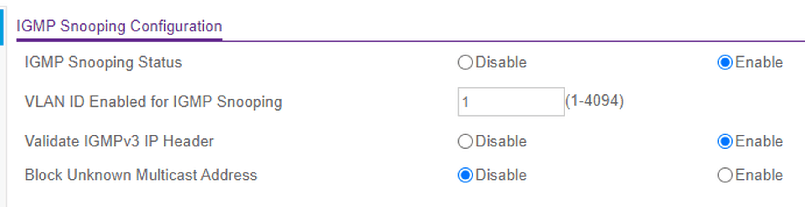

Hey Tweakers,
Ik zit met een vraag: Ik wil namelijk dat Chromecast die op de Nvidia Shield zit gedeeld kan worden over verschillende vlans/subnets.
De reden dat ik dit wil is is dat ik mijn "gasten" die op een andere vlan zitten, toch de mogelijkheid te geven om te streamen naar Chromecast zonder ze toegang te geven tot mijn complete netwerk (besturing van verlichting etc).
Hoe kan ik dit aanpakken? Ik heb wel wat artikelen hierover gevonden maar hier kom ik niet uit.
Ik wil dus dat vanaf xxx.xxx.2.xxx (gast vlan) chromekast vindbaar is op vlan xxx.xxx.1.xxx (shield vlan)

@Jboy1991 Voor IGMP Snooping heb je niet persé een USW nodig. Iedere fatsoenlijke L2 Switch kán dit ;)
Een USW is alleen wel handig als je 't vanuit de UI Controller wilt kunnen aanzetten / beïnvloeden.

Afbeeldingslocatie: https://tweakers.net/i/mrUukelqbpy2-1nWv4UA8TO4obE=/full-fit-in/4000x4000/filters:no_upscale():fill(white):strip_exif()/f/image/U9zoFQPzZXtPEAhRSrKHfl2B.png?f=user_large
Ik zit dat idd mijn Netgear het ook ondersteund. Het rare is dat toen ik IGMP aanzette mijn wifi (test SSID) niet meer werkte, zelfs na verwijderen van het netwerk.
  • Will_M
Laat me raden: Je hebt één groot PLAT netwerk met maar één VLan en dus alles in VLan1 zitten ;)
  • Jboy1991
  • Laatst online: 31-08 13:12
Will_M schreef op zaterdag 26 december 2020 @ 16:17:
Deels waar inderdaad. Inmiddels probleem opgelost, had op mijn netgear Vlan's uitstaan. Na inschakelen werkt alles.

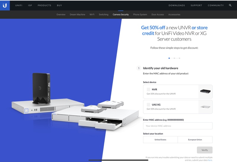

RobertMe schreef op zaterdag 26 december 2020 @ 11:07:
Als ik het goed zie is dit dus een soort van inruilprogramma / kortingsprogramma om de oude UNVR of XG appliance, beide met UniFi Video, te vervangen met de nieuwe UNVR4 met UniFi Protect?
Zelf heb ik geen van allen, maar alleen een plaatje droppen met een semi onduidelijk tekst schiet IMO ook niet op.
Sorry voor de drop zonder context, Maar kerst o<:) en gezellig :r doen, doe je volgens mijn familie zonder telefoon. Hierdoor kan ik alleen tijdens het kleinste kamer bezoek kortstondig toegeven aan mijn telefoon/sociale media verslaving. Tijdens deze korte blootstelling kreeg ik deze actie onder ogen en ondanks de familie druk om ze niet te lang te laten wachten, was er een stemmetje in mij die zei dat ik het niet kon maken om deze actie voor mezelf te houden en niet direct met jullie te delen.
Vandaar de quick drop, vergeef me
Hier is de link https://unifi-network.ui....rity/replace-your-old-nvr

Netwerkje met een zut aan nog wat oudere LR-AP's, USG 3p en een Flex mini 5poort. Hier wil ik een tweede Flex Mini 5poort op aansluiten. Maar de adoption loopt spaak, download van de info JSON laat zien dat de adoption URL niet goed is. Maar de flex mini's hebben geen SSH om even een set-inform te doen. Iemand een idee hoe ik dit kan fixen?

Will_M schreef op zaterdag 26 december 2020 @ 13:06:
@geenwindows Dat MAC Address kun je toch wel ergens in een IP/ARP tabel gevonden krijgen op je eigen netwerk? :o :9
jup, kwestie van even inloggen op OPNsense, of ff ssh naar de unvr4 en de command 'ifconfig' intikken, had ff een brainfart 8)7
MAC address is niet geldig, dan maar een mailtje naar gestuurd ;)
