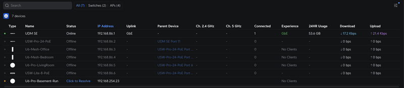

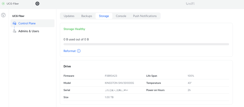

Tortelli schreef op donderdag 27 februari 2025 @ 13:22:
Wat laat de unifi zelf zien dan? Want dit geeft wel een aardig beeld volgens mij.
Afbeeldingslocatie: https://tweakers.net/i/eyXoQ9yNHyUYwmHjcRSWSbL6kDE=/fit-in/4000x4000/filters:no_upscale():strip_exif()/f/image/3hJSsQCKn7giLrMBl4gGA3Xn.png?f=user_large
  • _AcS_
  • Laatst online: 20:37
In de afbeelding staat Ultra, geen Fiber.
  • SgtElPotato
  • Laatst online: 22:09
_AcS_ schreef op donderdag 27 februari 2025 @ 13:28:
Maar aan de afbeelding te zien is het wel de Fiber.
Zucht...
  • bommel
  • Laatst online: 23:13
Dat komt uit de backup van de UCG-U en is alleen een naam, aan te passen onder Control Plane -> Console -> Name (en ga deze uiteraard aanpassen)
  • _AcS_
SgtElPotato schreef op donderdag 27 februari 2025 @ 13:34:
Bij mijn Ultra ziet het er net zo uit, vandaar de opmerking.

Vandaag die Gateway Fiber binnen gekregen, een Kingston NV3 1TB M.2 SSD ingezet en deze word herkend gelukkig.
Afbeeldingslocatie: https://tweakers.net/i/Ss1GFOEq6AFUubIp8-4rEb_P3DA=/800x/filters:strip_exif()/f/image/sWRNltu88oWhs3rWU9zXZzej.png?f=fotoalbum_large

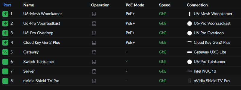

Met de komst van de Fiber, een advies vraagje :*)
In mijn bescheiden thuisnetwerkje heb ik de volgende componenten:
Afbeeldingslocatie: https://tweakers.net/i/AV7l0bp2k5o8LyPtZuksOQvryDE=/fit-in/4000x4000/filters:no_upscale():strip_exif()/f/image/kBL5XmVphqXsENQKFkEjTxM2.png?f=user_large
Nu ben ik aan het overwegen om de CloudKey Gen2 + Gateway UXG Lite te vervangen voor de nieuwe Fiber.
Het ruimt wat op voor de switch lite 8, er komen 2 PoE poorten vrij, plus 1 GbE poort, die ik kan migreren naar de Fiber.
Afbeeldingslocatie: https://tweakers.net/i/n_gOu2b6m29F5w0G16wuaKrsLvg=/800x/filters:strip_exif()/f/image/BirMP3bNAMIUAfXfFbUoyUzp.png?f=fotoalbum_large
Ik heb een KPN glasvezel aansluiting 1Gbit/s / 1Gbit/s. Aangesloten middels RJ45 op de gateway.
Vragen:
  • Is de config eenvoudig met een backup te migreren van de 2 devices naar de Fiber (controller+gateway)?
  • Zal ik (door de snellere Fiber) merkbaar snelheidswinst ondervinden? (ik heb Intrusion Prevention en detections AAN staan).
  • Buiten less is more en meer actuele componenten om; zouden jullie een upgrade aanbevelen?
[ Voor 7% gewijzigd door _Slick_Rick_ op 28-02-2025 10:29 . Reden: Leesbaarheid en spelling ]

_Slick_Rick_ schreef op vrijdag 28 februari 2025 @ 10:24:
Fysieke aansluitvoordelen, dit zou aardig wat opruimen op de switch lite 8.
Vragen:
  • Zal ik (door de snellere Fiber) merkbaar snelheidswinst ondervinden? (ik heb Intrusion Prevention en detections AAn staan).
Al je UniFi configuratie staat in de cloudkey .. ook van je huidige gateway .. dus als je zorgt dat die controler een up to date versie draait .. die gelijk is aan de versie voor de UCG-fiber .. kan je die backup in een keer overzetten. Lees ook even de nuttige ervaring van een andere tweaker die zijn netwerk heeft overgezet naar de Fiber (eerst dus updates doorvoeren).
Maar zo lang als je je internet aansluiting niet upgrade naar wat snellers ...ga je niet veel verbetering merken verwacht ik.
Je gateway is ook niet heel oud .. dus is er überhaupt een noodzaak om te upgraden?
En vergeet niet dat de aansluitingen achterin de UCG-fiber eigenlijk ook allemaal op een switch zitten .. en je "wint" alleen maar 1 aansluiting ..die van de cloudkey ...
  • _Slick_Rick_
  • Laatst online: 26-08 14:09
duvekot schreef op vrijdag 28 februari 2025 @ 10:34:
Dankjewel, goede tip.
Duidelijk.
Nou het draait in principe prima hoor, maar wilde de overweging maken, want weet eigenlijk niet of het een snelheidswinst (bij een 1Gbit internet verbinding) of andere voordelen zal opleveren. Vandaar de vraag :*)
Het geeft me wel wat aansluit winst. Want de PoE poort naar de CloudKey komt dan vrij op de switch, plus nog een PoE poort die nu naar de U6 mesh gaat, die kan ik van de Fiber laten komen.
En nog een normale poort die nu van de switch naar de Shield loopt.

_Slick_Rick_ schreef op vrijdag 28 februari 2025 @ 11:31:
Ik zou zorgen dat alle WiFi APs altijd bij elkaar op de hoofdswitch zitten .. en zorgen dat eigenlijk alleen uitgaand verkeer richting de gateway gaat (wat je nu ook hebt)
En als je de UCG-fiber hebt wil je eigenlijk ook een andere switch hebben (met 10Gbit SFP uplink) om die snelheid ook daadwerkelijk te kunnen gaan gebruiken (als je je internet sneller gaat maken dan nu het geval is). Dus het is een heel domino spel als je ergens aan gaat frummelen ...
Die poorten op de UCG-fiber zijn in mijn ogen alleen handig als je een klein netwerkje hebt met maar een paar clients ...
Het kan een marginaal voordeel geven. 1GbE poorten haal je maar ~940Mbit/s aan effectieve snelheid over (1GbE aan ethernet pakketjes haal je de overhead van ethernet + IP + TCP/UDP er af blijft ~940Mbit/s over). Dit terwijl 1Gbit/s internet vaak zelfs net iets sneller is dan de geadverteerde 1Gbit/s, en de snelheid die je dan ziet in een speedtest is dus al alle overhead vanaf. Dus voor die 1Gbit/s+ in een speedtest te halen moet je bv 1,1, 1,2 Gbit/s aan ethernet over de lijn sturen.
Maar persoonlijk zou ik dat de upgrade niet waard vinden. Maar als je spullen toch wilt / gaat vervangen natuurlijk wel een reden om voor (minimaal) 2,5Gbit/s spul te gaan.

Hey allemaal,
Ik was vorige week bezig met het aanpassen van mijn vlan's.
Het idee was om een aparte management vlan op te zetten, waarop ik al mijn unifi stuff kon zetten.
Ik heb dit gedaan (10.0.10.1) en dan mijn unifi devices overgezet. Maar door onverwachts tijdsgebrek om er toen aan door te doen, heb ik de backup die ik gemaakt had in unifi network terug gezet.
Sindsdien heb ik echter het volgende aan de hand:
Afbeeldingslocatie: https://tweakers.net/i/FKz0c0pbckiaApDE_8meUhcJCKc=/800x/filters:strip_exif()/f/image/LFvJVnCM3ghHgWqsDRrF76tV.png?f=fotoalbum_large
Enkel mijn UDM SE is nog online (en pingbaar), de rest van mijn toestellen staan offline in Unifi Network.
Ik kan deze ook niet pingen. Het gekke is wel dat alles wel nog werkt zoals het hoort.

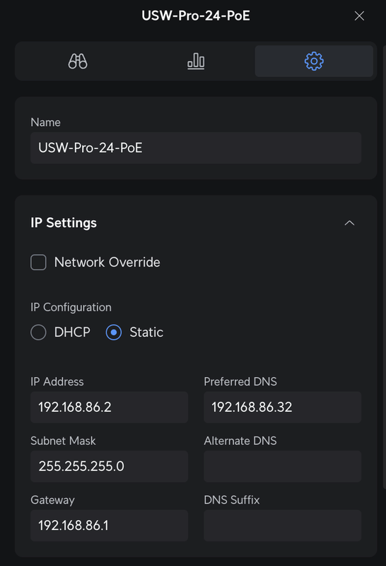

Hier is een screenshot van de instelling van de Pro 24 PoE switch:
Afbeeldingslocatie: https://tweakers.net/i/PpD1hunxHE9-1ULNaVGn5rF61U0=/x800/filters:strip_exif()/f/image/waQyfLfy9IDLA2wv8n09VH3N.png?f=fotoalbum_large
Iemand een idee wat hiervoor de reden kan zijn?
100% kans dat ze nog steeds in het 10.10.10 netwerk zitten. Door een backup terug te zetten kunnen je devices je controller niet meer benaderen. Dat netwerk is er immers niet meer. Netwerk 10.10.10 terugzetten zou ik zeggen en dan je devices zoals het hoort weer terugzetten.
De reden dat je devices het verder nog wel doen is omdat alleen je mgmt weg is. Die is verder niet nodig om de rest te laten werken met een paar dingen voorbehouden.

Weet er iemand welke NVMe SSD‘s er in de UCG-Fiber kunnen?

makooy schreef op zaterdag 1 maart 2025 @ 19:45:
Deze gisteren besteld en vanavond geplaatst en geen issues. Dit had ik hier gelezen. Zullen vast wel meer modellen in kunnen maar ik las op Reddit dat er ook al een paar niet werken.
[ Voor 15% gewijzigd door qwasd op 01-03-2025 20:20 ]
  • _Richie_
Hier ook een UCG fiber met kingston nv3 2tb in gebruik genomen. https://www.amazon.nl/Kin...-1000G/dp/B0DBR6TRZQ?th=1
Migratie ging makkelijk, via backup restore.
Glasvezel via KPN WBA AON dus max 1gb. Nu Odido als ISP.
Via Schenk ICT een SFP module gehaald (nu uitverkocht: https://schenkict.nl/prod...ptical-transceiver-module
Kom van een cloudkey 2 met UXG Lite af.
[ Voor 35% gewijzigd door _Richie_ op 02-03-2025 23:19 ]
  • duvekot
  • Laatst online: 05:02
Misschien handig om een lijstje van werkende SSDs op te nemen in de start post van dit topic?
