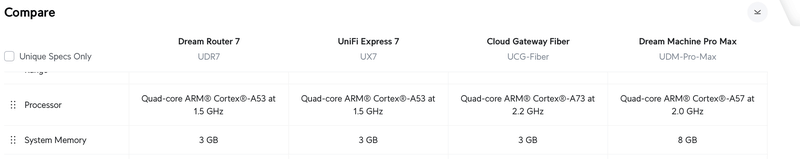

Fijn die nieuwe compare functie op de UI site, er is goed te zien dat de UCG-Fiber een snelle CPU gebruikt.
Afbeeldingslocatie: https://tweakers.net/i/Gyf2OpvsvSOLBEQJu1gybhOpq2E=/800x/filters:strip_exif()/f/image/IN82OghINpO2VVXpC7XC4Zgw.png?f=fotoalbum_large

Vooral wachten op een apparaat met meer PPPoE performance, dat is gewoon vrij zwak bij de UDM's.
Hoeveel sneller zal deze chip zijn tov de UDM's?
De Cortex-A73 is ±30-50% sneller per core dan de Cortex-A57, afhankelijk van de werkbelasting.
Met een hogere kloksnelheid van 2.2 GHz versus 1.7 GHz, kan de A73 tot 70-100% meer rekenkracht leveren dan de A57.
Gooide chatgpt eruit... zou dit kloppen?

stormfly schreef op dinsdag 25 februari 2025 @ 17:58:
https://eu.store.ui.com/eu/en/products/ucg-fiber
Eindelijk een SFP+ router in handzaam formaat. 5Gbps IPS / IDS dat doet mij vermoeden dat hij ook hardware offloading heeft? Processor: Quad-core ARM® Cortex®-A73 at 2.2 GHz _/-\o_ 8) _/-\o_
Wat is er zo geweldig aan oude meuk in een nieuw jasje :?
Wikipedia: ARM Cortex-A73
Zelfs een Raspberry Pi 5 heeft een betere SoC en die A73 zit blijkbaar ook in mijn OnePlus 7 Pro (Die trouwens lekker UBPorts Ubuntu Touch draait i.p.v. Android B-) ) in de vorm van de Snapdragon 835 die ondertussen behoorlijk oud is : OnePlus 7 Pro - 12 GB RAM / 256 GB opslag
Dat was dus 6 jaar geleden !! :o _O- :+
* nero355 heeft de laatste tijd het een en ander over ARM SoC generaties gelezen...

nero355 schreef op woensdag 26 februari 2025 @ 18:04:
Dan is er een standaard en volgt men hem niet op...
Geweldig... -O-
GRMBL en dan bestel ik net die SSD die in het artikel wordt genoemd en niet werkt.
Die kan dus weer retour.
Mijn Apps: DiscVault - MealieShopper - SintMaarten
En dan ga je dus bepaalde dingen beseffen en word je wat voorzichtiger qua aankopen :P
Het is volgens mij de snelste CPU tot nu toe in een UnFi product, een mooie stap voorwaarts. En als er hardware offloading in zit gebruik je deze A73 nagenoeg niet voor het netwerkverkeer _O- maar eerder voor de UI applicaties.

stormfly schreef op woensdag 26 februari 2025 @ 19:03:
Gaat IDS/IPS dan ook via hardware offloading? Geen idee of dat uberhaupt mogelijk is namelijk. Laat staan of UI dat dan ook doet toepassen.
Maar in principe heb je gelijk. @nero355 loopt wel continu op de CPU te hameren. Maar als alle netwerk stuff geoffload wordt is dat natuurlijk redelijk irrelevant. Omdat dan inderdaad alleen de applicaties op de CPU draaien. En hetzelfde/extremer bij een managed switch ik ga geen €100 of meer extra betalen voor een switch met de nieuwste en coolste ARM CPU zodat het provisionen van wijzigingen een paar tiende seconden sneller is of de terminal van het ding een fractie sneller / minder laggy is. En het daadwerkelijke switchen gebeurt toch door een switching chip. Waardoor die CPU 99,999% van de tijd letterlijk niks doet. En als een OnePlus 7 CPU dat goedkoop kan, dan is dat helemaal prima.
Een snelle CPU in een router met offloading is heel leuk om te vertellen op een verjaardag, maar daar heb je natuurlijk niet zo heel veel aan voor waar dat ding voor is. :+
Dit past een beetje in hetzelfde straatje als 2.5 Gbs nics in je WAN poort proppen en vervolgens je LAN zonder verdere mogelijkheden van 1 Gbs voorzien.. ;w
glnk schreef op woensdag 26 februari 2025 @ 19:18:
Begrijp ook niet dat ze zoveel producten uitbrengen die naast elkaar bestaan ipv de bestaande reeks up-to-date houden. De specs van dit nieuwe ding zijn wat ik ongeveer zoek, maar dan wel in een 19" chassis. Wie heeft er nou zon kastje op zn bureau staan met 2x fiber en 5x ethernet. Zo wordt het wel afgebeeld. Toch een vreemd product. De doelgroep zal het wel niet uitmaken en duwt het ergens weg in een meterkast of iets dergelijks.
Persoonlijk vind ik UI een hele rare weg inslaan mbt hun routers... begrijpt iemand 100% naast de vergelijksmogelijkheden op hun eigen website wat ze exact moeten kopen? Ik betwijfel het een beetje.
