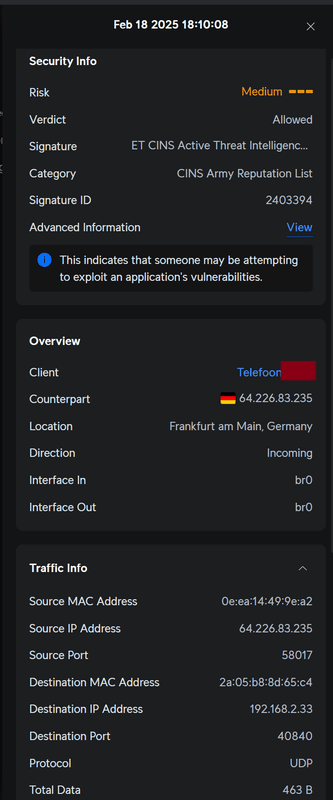

Ik weet niet of het thuis hoort in dit topic. Maar mijn UCG gaf zojuist een incoming threat melding. Hierbij is de client een telefoon van een van de kids, aangesloten op wifi, en dus niet dat iemand van buiten bij de router aanklopt om binnen te komen. Is die telefoon besmet met een virus als deze een blijkbaar dubieus ip-adres wil aanroepen? Source IP heb ik natuurlijk inmiddels geblockt.
Afbeeldingslocatie: https://tweakers.net/i/GJbjn0cuK5kxkYknSt9V8cT415w=/x800/filters:strip_exif()/f/image/1mgeiiP2sFDuW4SXtBGkiXSQ.png?f=fotoalbum_large

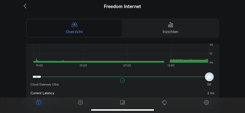

Afbeeldingslocatie: https://tweakers.net/i/owqDptxQnKiGTiPdcjcm74URzlU=/800x/filters:strip_exif()/f/image/OeTE8dB5f6Vgc3TAjLn8ajc6.png?f=fotoalbum_large
Niet direct problemen maar ik vroeg mij af of de latency increase daar vandaan kan komen. (Eerste deel is Delta over Delta met een genexis modem in bridge, tweede is Freedom over Delta met een Nokia ONT en PPPoE)

Dus ik zoek dat specifiek een MTU / MSS Clamping instelling bij de PPPoE settings van de internet config. Daar heb je die opties dus niet. Maar er lijkt ook geen probleem te zijn op dit moment, ik vroeg mij vooral af of dat impact kan hebben op de snelheid / latency.
Is niet nodig, bij UniFi gewoon op AUTO laten staan, werkt prima met PPPOE verbindingen. Heeft geen invloed op latency/snelheid kan ik je uit ervaring vertellen (bij zowel ODIDO, Freedom als KPN).

tcviper schreef op donderdag 20 februari 2025 @ 16:59:
Tnx :)
