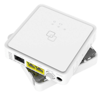

Standaard krijgen klanten die het 500 Mbps internetpakket kiezen een gecobineerde ONT en router, de Nokia XS-2426G-B:
Afbeeldingslocatie: https://tweakers.net/i/F6DHLG9Nqt0BeImSDXq_kJmw_00=/full-fit-in/4000x4000/filters:no_upscale():fill(white):strip_exif()/f/image/2vaQCwBPo5YS16wCMOB1JFLa.png?f=user_large
Klanten die een sneller internetpakket kiezen krijgen een losse ONT (= Nokia XS-010X-D) en een Delta Wifi 7 Router(= Sagemcom Fast 5598 Delta Wi-Fi 7 Gateway).
Afbeeldingslocatie: https://tweakers.net/i/mG1Fj8UEAK_64FN1EXYtwsoPIKs=/800x/filters:strip_exif()/f/image/REoWi7oRSKZGYMRw4x1R4qQA.png?f=fotoalbum_large + Afbeeldingslocatie: https://tweakers.net/i/icn__zZQnYVRqDYdYZ3DZyNJwXo=/fit-in/4000x4000/filters:no_upscale():strip_exif()/f/image/8QEX7PVueURw2vAcaPeuk0Ji.png?f=user_large
Nadeel aan die gecombineerde Nokia XS-2426G-B is dat deze niet in bridge modus kan. Als je een eigen router wilt gebruiken, dan is dit min of meer toch wel een vereiste. Bij de andere set is het modem en de router gesplist, dan kun je simpelweg de Delta Wifi 7 router afkoppelen en je eigen router aansluiten.

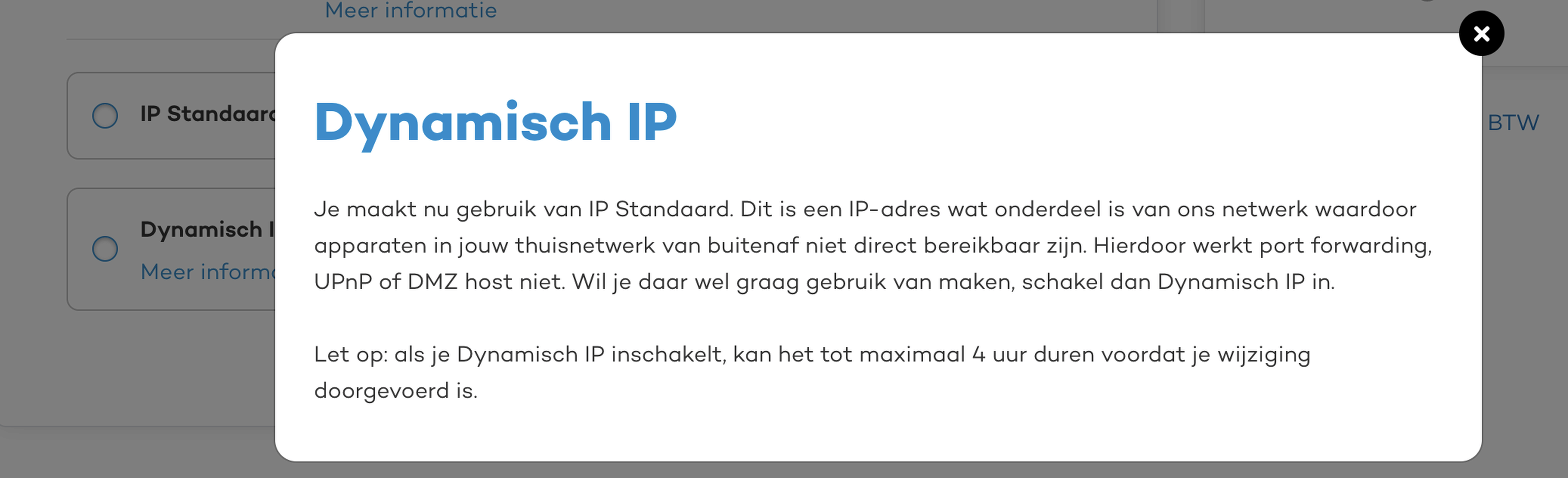

Standaard krijg je bij Delta een CG-NAT WAN IPv4 adres (100.x.x.x), zelfs bij Flex Zakelijk. Als je inkomend verkeer verwacht op bepaalde poorten, dan gaat dat niet werken. Neem hiervoor contact op met de klantenservice (088-224 90 67) en vraag om een Dynamisch IP (in plaats van 'IP standaard' zoals ze CG-NAT noemen).

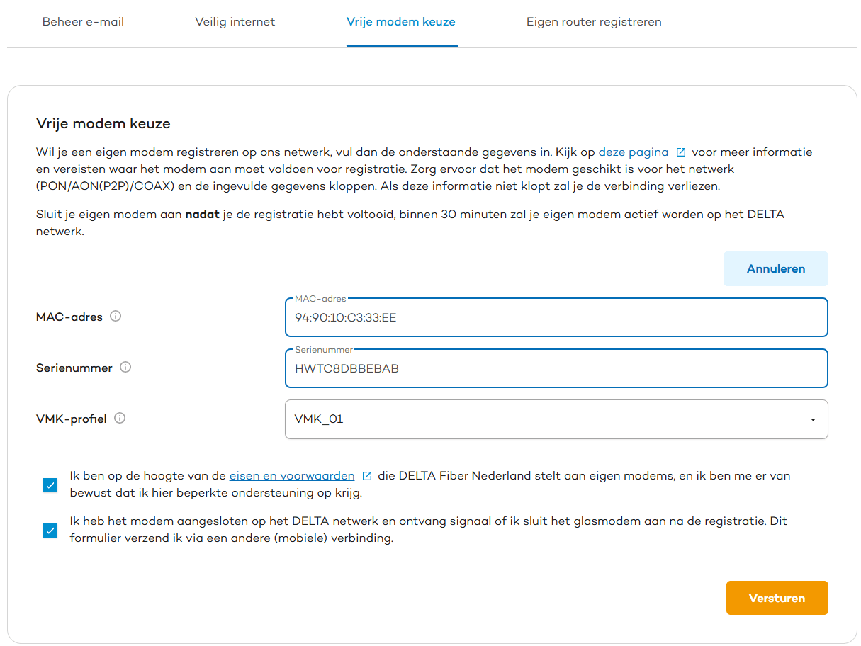

Zodra je een dynamisch WAN IP adres hebt, kun je eigen apparatuur gaan aanmelden. Dit kun je doen via de Mijn Delta webomgeving, ga naar Mijn producten, Mijn internet, scroll iets naar beneden naar Vrije modem keuze > Eigen modem registeren.
Afbeeldingslocatie: https://tweakers.net/i/GEefGRJeGgbh99ZHCsHeo4eeKDE=/fit-in/4000x4000/filters:no_upscale():strip_exif()/f/image/xWDtNN8l1idxsnyB1lNl9pbM.png?f=user_large
Bij MAC-adres behoor je het MAC-adres van de WAN poort van je router in te vullen. Waarschijnlijk weet je die niet, vul dan een willekeurig MAC-adres in (maar geen 00:00:00:00:00:00), dit wordt automatisch gecorrigeerd.
Bij Serienummer vul je de PON-ID van je ONT/modem in. Deze bestaat uit totaal 12 alfanumerieke tekens, de eerste 4 voor de fabrikantcode (vendor ID) en dan 8 voor een serienummer. In veel gevallen is de de PON-ID op een label af te lezen. Huawei gebruikt bijvoorbeeld fabrikantcode HWTC.
Enkele bekende PON-ID's (en een mooi overzicht hier):Bij VMK-profiel kies je het juiste vrije modem keuze profiel:
Afbeeldingslocatie: https://tweakers.net/i/qptJyZngpwI5BJMFHb2MY2eOHPo=/fit-in/4920x3264/filters:max_bytes(3145728):no_upscale():strip_icc():strip_exif()/f/image/ZgXcY7fu5jzFYbT3ngDDxJ2U.jpg?f=user_large
Sluit je eigen modem aan nadat je de registratie hebt voltooid, binnen 30 minuten zal je eigen modem actief worden op het Delta netwerk.
Er rest je dan nog 1 ding te doen en dat is het instellen van de VLAN voor je internet aansluiting (WAN), deze moet op 100 staan (of 107 bij Zakelijk Pro / fixed IP). Mogelijk moet je je router nog even herstarten om het te activeren.
N.b. In sommige gevallen kan het een uur duren voordat je dan internet hebt, wees geduldig! Meer info over dit proces vind je in deze post: fagao in "[Delta XGS-PON glasvezel] Eigen router installeren (deel 2)".

Q: Mijn IP adres is veranderd, maar nu kan ik niet meer bij mijn netwerk vanaf afstand. Ik zit nu in de 62.45.x.y range.
A: Je bent waarschijnlijk over gezet naar CG-NAT. Log in op je Nokia modem, klik onder Services bij Internet op WAN-IP. Als je IP adres met 100 begint zit je in de CG-NAT pool
Q: Ik ben in de CG-NAT pool gezet, maar dat wil ik niet. Kan ik weer een normaal IP adres krijgen?
A: Ja, dat kan! Neem contact op met de servicedesk en vraag of ze je weer een normaal IP kunt krijgen. Meestal is het binnen 4 uurtjes geregeld. Of kijk in je "Mijn Delta" of "Mijn Caiway" omgeving. Zodra je in de CG-NAT pool zit zou daar een optie moeten staan om dat weer uit te schakelen. Als je dat in de avond uit zet, is het de volgende ochtend geregeld (Zie deze ervaring)

Nokia XS-2426G-B
Q: Ik wil de Nokia XS-2426G-B in bridge mode zetten.
A: Dat kan nog niet. Delta / Caiway zegt hier aan te werken, maar er is nog geen datum bekend
Q: Ik heb in de app van Nokia een manier gevonden om mijn Nokia XS-2426G-B in bridge mode te zetten! Hebben jullie dat gezien?
A: Ja en dat werkt niet. Zie Computer guy in "[Delta glasvezel] Eigen router installeren"
Q: Ik heb stroomuitval gehad. Nu heb ik geen internet meer. Het modem lijkt niet goed te starten. Power lampje is orange ipv groen. Of alle lampjes knipperen.
A: Dit is een bekend probleem met de stroom adapter. Even service desk bellen en ze sturen een nieuwe. Zie ook: nieuws: Delta en Caiway vervangen deel stroomadapters van modems vanwege prod...
Q: Ik heb een nieuwe stroom adapter besteld, maar die is niet binnen gekomen. Service desk zegt dat deze wel verstuurd is (en stuurt weer een nieuwe)
A: Check even je PostNL punt. De adapter wordt als brievenbus pakket verstuurd, maar past soms niet door de brievenbus. Je pakket gaat dan naar PostNL punt. Echter omdat het een brievenbus pakket is, zit er geen track & trace op en zie je het pakket mogelijk ook niet terug in je PostNL app. Ligt dus waarschijnlijk op je PostNL punt te wachten.
Q: Mijn netwerk zit op 192.168.2.x. Ik kan dit netwerk niet instellen op de Nokia XS-2426G-B
A: Het netwerk 192.168.2.x wordt intern gebruikt in de Nokia XS-2426G-B en kan daarom niet gebruikt worden. Je zult een ander netwerk adres moeten gebruiken en je netwerk om moeten nummeren (helaas).
Q: Ik heb een portforward aangemaakt naar mijn webserver. Ik heb daar mijn.domein.nl aan gekoppeld. Vanaf afstand werkt dit prima (bijvoorbeeld via 4G), maar intern kan ik niet bij mijn webserver via mijn.domein.nl.
A: De Nokia XS-2426G-B ondersteund geen NAT hairpin of Local NAT loopback. Als workaround kun je een lokale DNS server inrichten en dan je domein naar je interne adres van je webserver wijzen. Zoek op hairpin hier: [Delta glasvezel] Ervaringen & Discussie

AVM FRITZ!Box 5590 Fiber XGS-PON
Q: Ik kan het PON-ID niet vinden, wat moet ik doorgeven aan Delta/Caiway?
A: Het PON-ID is het Modem-ID en start met AVMG. Dus wat je door moet geven is AVMG12345678 (uiteraard 12345678 vervangen door wat er op jouw sticker staat. Zie Fritz-box delta

1. Even kijken of ik het goed samenvat, voor mij specifieke situatie, voordat ik alles bestel.
  1. Aanschaffen AVM FRITZ!Box 5590 Fiber XGS-PON.
  2. De door DELTA geleverde Nokia XS-2426G-B modem open schroeven aan de onderkant en de glasvezelkabel eruit halen en deze in de AVM FRITZ!Box 5590 Fiber XGS-PON plaatsen.
  3. Met DELTA chatten en doorgeven dat ik mijn nieuwe AVM FRITZ!Box 5590 Fiber XGS-PON wil registreren en hierbij de benodigde gegevens doorgeven.
  4. De AVM FRITZ!Box 5590 Fiber XGS-PON aanzetten en wachten totdat DELTA het modem heeft geactiveerd.
  5. De AVM FRITZ!Box 5590 Fiber XGS-PON instellen met het DELTA profiel.
  6. Genieten van mijn internet!
Mis ik zo nog iets?
2. En kan ik als de AVM FRITZ!Box 5590 Fiber XGS-PON geactiveerd is en in gebruik is, kan ik dan zonder enige andere acties te moeten ondernemen, de internetsnelheid van 1 Gig verhogen naar 2 Gig bij DELTA, of moet ik dan nog iets anders instellen?
[ Voor 14% gewijzigd door Tklaversma op 06-08-2023 15:32 ]
  • ernstoud
  • Laatst online: 23:06
ernstoud
Tklaversma schreef op zondag 6 augustus 2023 @ 15:30:
Geweldig dit topic!
Mis ik zo nog iets?
Het lijkt me dat je 4 en 5 moet omdraaien. Zodat het Delta profiel geladen is in de 5590 als de infra van Delta jouw profiel in de OLT (= hun kant van de verbinding) configureert.
