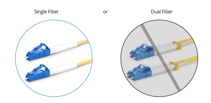

10Gbit/s ethernet is verschrikkelijk onzuinig. Daarnaast doen noch de USW noch de UDM 10GbE (/geen RJ45), dus moet je ook al dure RJ45 SFP+ modules kopen. Die vervolgens dus veel stroom verbruiken en (erg) warm worden. (Dat is, duurder en onzuiniger dan elke andere oplossing over SFP+, incl glasvezel en active DAC dus).
Pak je vervolgens 2 BiDi glasvezel SFP+ modules (opletten dat je of een set koopt of bij 2 losse dus niet 2x dezelfde maar de omgekeerde) heb je aan 1 vezel en dus 1 stekker voldoende. Die past makkelijk door bv een 19mm buis heen met stekker en al. Als het een gladde buis is kun je deze mogelijk ook nog wel met een trekveer of trekdraad er doorheen krijgen. Iets van kracht kunnen ze meen ik wel hebben, maar je moet niet fors gaan trekken. "Officieel" worden ze normaliter meen ik geblazen, maar dat kun je vast niet zelf. En als je er een bedrijf voor moet laten komen kunnen die net zo goed de stekkers lassen. (@John245 heeft dat AFAIK laten doen).
Goedkoper alternatief is Multimode glasvezel, maar dan heb je 2 vezels nodig. Dus of twee losse vezels of een dubbele vezel. Nadeel van de laatstgenoemde is dat er ook een dubbele stekker aan zet en je die denk ik niet door een 19mm buis krijgt (meen wel eens gelezen te hebben dat je mogelijk de "brug" tussen beide connectors kunt verwijderen waardoor je dus wat speling hebt om ze achter elkaar te plakken).
En ja, DAC is ook koper. Maar een DAC gaat rechtstreeks het SFP signaal overheen en is (daardoor) maximaal 7 meter. "Klein" verschil dus met cat / ethernet dat tot 100 meter is. En daarnaast zijn het uiteraard andere kabels. Cat zijn 4 dunne twisted pairs, DAC / twinax zijn 2 dikkere aders? Totaal ander soort kabel en werking dus.

Roy Batty schreef op zondag 9 februari 2025 @ 08:44:
ok, hier is ie 19mm in de muur maar leeg en daar komt dan alleen die glasvel in. Maar welke kabel heb je het specifiek over, ik neem aan met de connectoren er al op dan (?) En kun je daar dan een trekveer bij gebruiken en een trekkous ?
Een glasvezel kabel met de connector eraan gaat makkelijk (met een trekveer) door een 19mm buis. Natuurlijk niet de dual fiber maar de single fiber connector:
Afbeeldingslocatie: https://tweakers.net/i/0KfgXfp5ZZYQmtel5p8Cb9lfJ8w=/fit-in/4920x3264/filters:max_bytes(3145728):no_upscale():strip_icc():strip_exif()/f/image/OzVm4OcqzyDYuazZRrcZ84P4.jpg?f=user_large
Dus even je trekveer door de buis duwen. Connector eraan plakken met ductape. En langzaam terug trekken. Vergeet niet het afscherm dopje op de connector te houden, anders word hij vies.
Wil je er 10 kabels doorheen? Geen probleem, plak de connector wat hoger aan de trekveer en die de volgende connector lager aan de trekveer, etc. ;)
[ Voor 7% gewijzigd door Tylen op 09-02-2025 09:37 ]
Heel specifiek was dit mijn bestelling:
https://www.fs.com/de-en/products/40440.html
https://www.fs.com/de-en/products/75335.html
https://www.fs.com/de-en/products/75336.html
Met dus de kanttekening dat de SFP modules tegenovergesteld zijn van elkaar (de een zendt op golflengte X en de ander ontvangt op X, en die wat zend op X ontvangt op Y en die wat ontvangt op X zendt op Y). En het zijn dus SFP modules, 1Gbit/s, jij zult SFP+ van 10Gbit/s willen hebben. V.w.b. de glasvezel zelf maakt dat niet uit.
Mijn keuze hiervoor was grotendeels omdat je toentertijd hiermee FttH zou kunnen verlengen. Kabel in de FTU (evt met een adapter naar de juiste stekker) en een van de modules matchte ook met de gebruikte golflengtes van bv KPN. Dus die module kon dan gebruikt blijven worden. Maar uiteraard heb ik nu nog steeds geen FttH, en is het intussen geen AON meer maar XGS-PON waardoor de SFP module ook niet meer zou werken.
Ik heb puur de zwaartekracht zijn werk laten doen, en van bovenaf dan invoeren / duwen. Met dan hier en daar een beetje hulp door waar mogelijk / nodig de buizen te openen en de kabel daar weer door te duwen (maar zaten ook stukjes flex in wat natuurlijk veel lastiger is). Of je er met een trekveer aan kunt werken durf ik niet te garanderen. Zolang je niet echt hoeft te trekken (kabel niet blijft steken en je echt kracht moet zetten) denk ik dat het wel meevalt. Vooral als je de kracht / overgang tussen veer (/kous) en vezel wat verdeeld (dus bv verschillende centimeters veer langs de kabel doen en vast tapen, als dat kan)/
