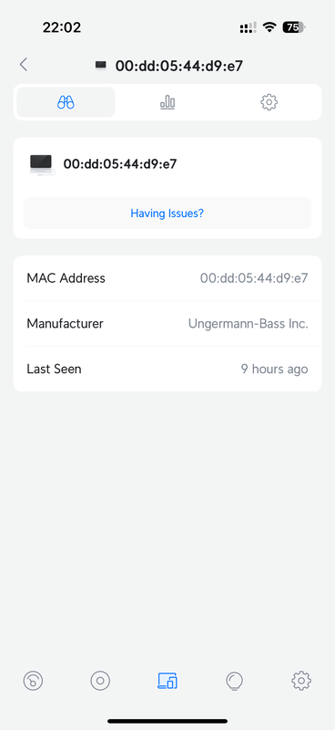

De Foscam camera staat sinds gisteren uit en ik heb weer een onbekend MAC adres gevonden.
Afbeeldingslocatie: https://tweakers.net/i/WM-Ev5L5g-pr1doKA6V-Tcw8d-Q=/x800/filters:strip_exif()/f/image/4gOoBT26t5JAowSBHL2vLBfs.png?f=fotoalbum_large
[ Voor 28% gewijzigd door ASS-Ware op 24-01-2025 22:04 ]

ASS-Ware schreef op vrijdag 24 januari 2025 @ 22:03:
Wikipedia: Ungermann-Bass
Kan het zijn dat je ergens een unmanaged switch in je netwerk hebt hangen ?
UB went public in 1983. It was bought by Tandem Computers in 1988.[9] UB was sold in 1997 by Tandem to Newbridge Networks. Over the next several months, Newbridge laid off the bulk of the Ungermann-Bass employees, and closed the doors of the Santa Clara operation. Newbridge was later acquired by Alcatel, a French telecommunications company.
  • ASS-Ware
  • Laatst online: 02:25
boswandeling schreef op vrijdag 24 januari 2025 @ 22:16:
Nope, alles al jaren alleen Unifi.
  • GeeMoney
  • Laatst online: 08:05
Er zijn meerdere soortgelijke berichten op het ui forum:
https://community.ui.com/...2c-456e-b148-ca3f5646ef73
Die al eens nagelopen?
Draai je een hypervisor/virtualisatie platform ergens toevallig, of bridge je netwerken/adapters?
Geen IP toegewezen ? Wat zegt je DHCP log?
Zie je hem ook in je arp tabel? (arp -a commandline)
[ Voor 12% gewijzigd door GeeMoney op 24-01-2025 23:32 ]
Je kan via ssh inloggen en dan iets van show Mac-addr-Bridge intikken en dan kun je zien over welke poort dit Mac adres geleerd word. Dan kun je in ieder geval vast stellen waar het vandaan komt.

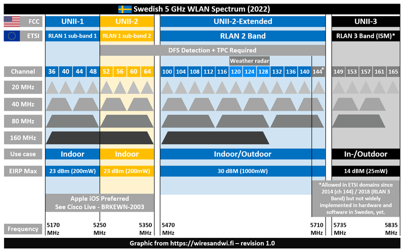

Ik begrijp niet waarom de Ubiquiti slechter presteert in bereik en snelheid dan de standaard odido zyxel modem. Plaatsing is relatief hetzelfde maar de Ubiquiti zou zelfs iets beter gepositioneerd zijn. Uiteindelijk komt deze op een andere plek want ik weet dat de locatie heel veel invloed heeft maar telkens tijdens testen komt toch odido wifi er beter uit dan de Ubiquiti. Waar kan ik zoeken naar een verklaring?
Ik heb een zyxel T50
Afbeeldingslocatie: https://tweakers.net/i/7x6uFc1WmiPP4z2euRBtO7skof0=/x800/filters:strip_icc():strip_exif()/f/image/EbWHK2cmLrHTY8Ks9xBJKcRp.jpg?f=fotoalbum_large
Kev!n schreef op zondag 26 januari 2025 @ 09:21:
Antenne ontwerp is mogelijk anders, de U6-Pro hoort aan het plafond naar beneden te stralen en de Zyzel zal rond stralen is mijn inschatting. En kanaal 100 op 5Ghz is het kanaal met het hogere toegestane vermogen, als je U6-Pro niet boven kanaal 100 staat ingesteld vergelijk je verschillende vermogens. In je screenshot zie ik alleen 2.4Ghz signalen van je U6-Pro.
Plaatje uit Zweden maar het laat zien wat ik bedoel qua vermogens.
Afbeeldingslocatie: https://tweakers.net/i/gBEREOKcocSHw1IIlkln-swJmBg=/800x/filters:strip_exif()/f/image/CYGONoc9YrjLaIPISQuha57Q.png?f=fotoalbum_large
[ Voor 27% gewijzigd door stormfly op 26-01-2025 09:51 ]

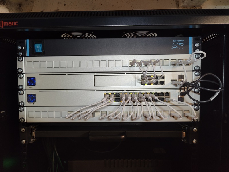

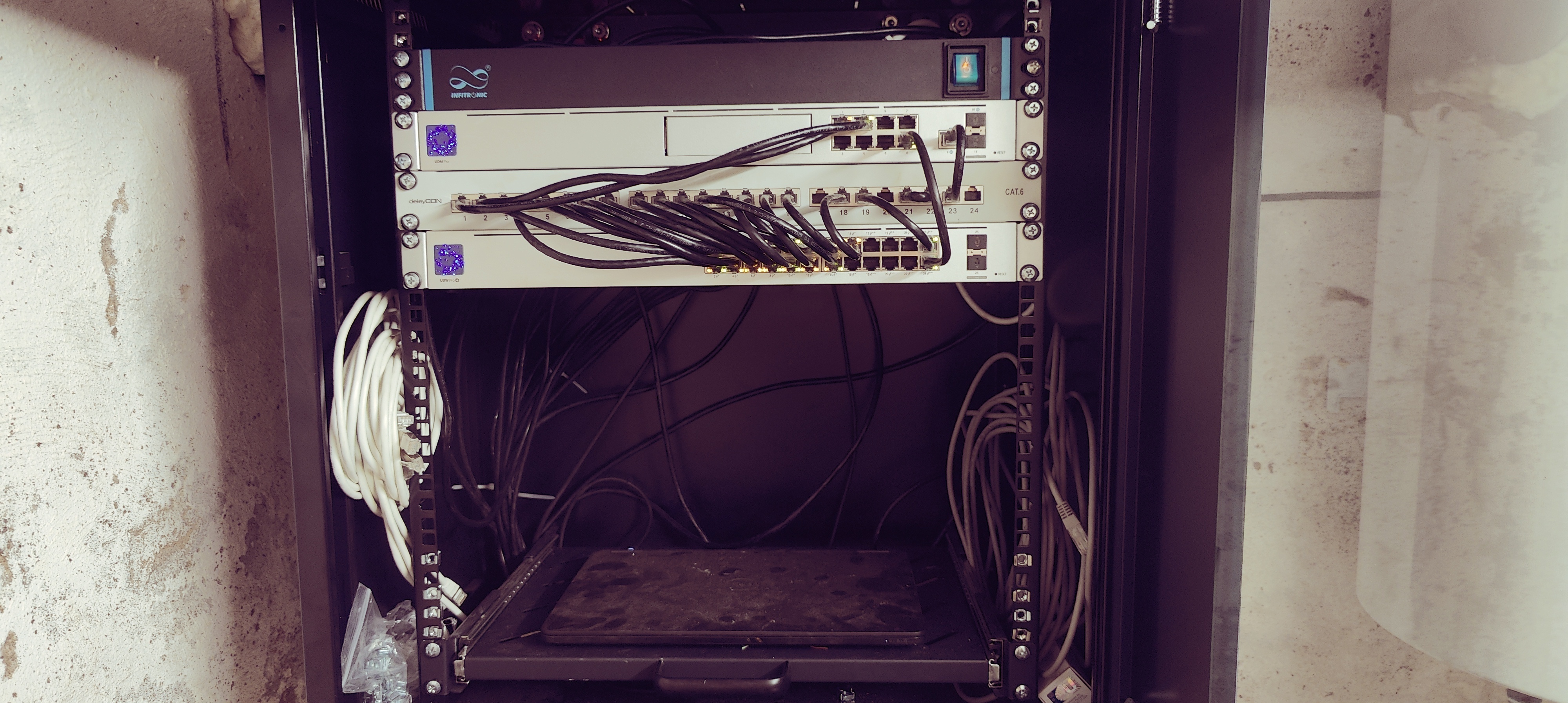

Afbeeldingslocatie: https://tweakers.net/fotoalbum/image/UdD1Y7Gsn7K1zKM3bWA2YDdT.jpg
Voor
Afbeeldingslocatie: https://tweakers.net/i/80Ampk3jz-XTdM9LHjjhP-Lazg0=/800x/filters:strip_icc():strip_exif()/f/image/N26KzFEGsRaXtMYZtQf4tVVU.jpg?f=fotoalbum_large
En na.
2 Ubiquiti patch panelen met keystones.
En een set patchkabels..
Was de eerste keer dat ik keystones gebruikt heb.
En het bevalt. Alle connecties in 1 keer gelukt.
Laptop onder het patchpaneel is voor home assistant (proxmox)
[ Voor 4% gewijzigd door jack zomer op 28-01-2025 19:53 ]

Wil je een screenshot delen van wat je bedoelt? Welk kanaal heb je gekozen?
Afbeeldingslocatie: https://tweakers.net/i/jmeB4nf2a_0pO2YG0anprDda6lo=/800x/filters:strip_exif()/f/image/ETjhpgu6RsPm7q070EgVVtSp.png?f=fotoalbum_large

1 - 5ghz stond op 80mhz vermogen en opgeschroefd naar 160mhz maar het kanaal blijft op 40 staan.
40 MHz blijkt opzich niet erg te zijn als je nog 802.11n apparaten hebt die 5 GHz doen :
Die downgraden je 80 of 160 MHz sowieso naar 40 MHz als ze op hetzelfde Accesspoint verbinding hebben als je 802.11ac @ 80+ MHz Client :)
Maar als je het wilt fixen : Soms hebben die UAP's effe een schop nodig in de vorm van een rebootje ;)

jack zomer schreef op dinsdag 28 januari 2025 @ 19:51:
Voor
En na.
En na.
ziet er heel strak uit, maar waarom zit de bovenste op zijn kop? (infirtnic) op de voor foto zit hij nog wel goed.

Mr-D. schreef op woensdag 29 januari 2025 @ 09:13:
als je inzoomt zie je dat hij de Keystone van Digitus heeft gekocht, dat lijkt mij dan niet origineel.
Check Digitus keystone's. Volgens mij heb ik alleen 6 en 6a liggen. Heb in elk geval dikke kabels met een kruis.. en dunnere zonder kruis als afscheiding in de kabel .. maar geen enkel probleem... De dikke kabels met dikke aders hadden iets meer druk nodig om de Keystone dicht te krijgen
En dat ding zit op zijn kop omdat ik geen kabels aan de rechterkant wil hebben. Dat is mijn enigste toegang tot de achterkant.
Links is het deurtje geblokkeerd door een rioolbuis waardoor alle utp binnen komt in de kelder.
Nu heb ik een beetje vrije ruimte om wat los te maken en een kabel te vervangen/aanpassingen maken.

DFS gebeuren moet ik eens op inlezen. Da's nieuw voor mij (Ik ken alleen DFS vanuit de Windows Server wereld).
Voila:
• https://help.ui.com/hc/en...510834696599-DFS-Channels
• https://wifinc.net/dfs-ch...hough-you-say-you-cannot/
• Wikipedia: Dynamic frequency selection
Het komt er in het kort op neer dat veel 5 GHz banden onder andere gedeeld worden met radarsystemen. En dat in de WiFi specificatie is geregeld dat ALS een AP in een DFS-band gaat werken, hij voorrang moet geven aan de andere signalen. Dus zodra het merkt dat er een radar actief is op die frequentie kan hij twee dingen doen: Veranderen van kanaal of 10 minuten stil zijn. Ook is het maximale zendvermogen op een DFS frequentie beperkt om te voorkomen dat je de radar verstoort.
