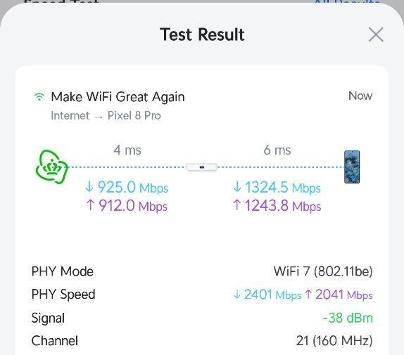

Andere vraag: ik deed vandaag speed test en kreeg deze hele gekke uitslag:
Afbeeldingslocatie: https://tweakers.net/i/XjOjKzdNsGFPuJ-kVtdtLwPC-kM=/fit-in/4920x3264/filters:max_bytes(3145728):no_upscale():strip_icc():strip_exif()/f/image/qwH0OwojiCpyrJDhqFRNHy1X.jpg?f=user_large
Hoe kan dit? Via wifi (7) een hogere snelheid dan bekabeld? Sowieso heb ik "maar" een 1000/1000 glasvezel lijn. Dus hoe kan het dan via wifi 1300 zijn?
  • GeeMoney
  • Laatst online: 21:02
outlandos schreef op zondag 19 januari 2025 @ 21:11:
Oke dank, op High gezet. Let's see what happens.
De een test je internet verbinding, de ander de connectie tussen je device en je AP.
Die laatste kan uiteraard dus hoger zijn dan je internet verbinding :) .

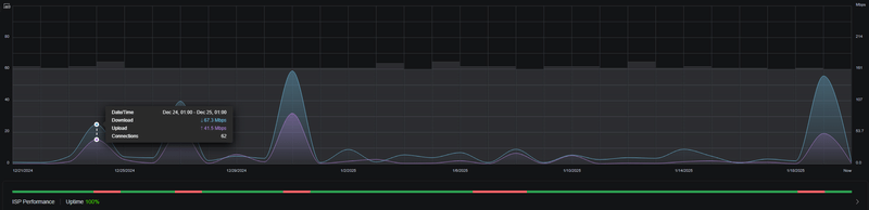

Volgens de UXG Max en de Unifi Controller heb ik af en toe een >10 Gbit verbinding bij Ziggo.
Gisteren zelfs 36 Gbit down en 12,5 Gbit up.
Afbeeldingslocatie: https://tweakers.net/i/s2XpseLnecalrdgTayzV16sSyLc=/fit-in/4000x4000/filters:no_upscale():strip_exif()/f/image/zGRRgDoKjh2SZ4QN04QsM0B8.png?f=user_large
Is natuurlijk een fluke, en puur optisch, maar niet minder irritant want dit verstoort de grafieken aanzienlijk.
Komt overigens elke keer voor als de verbinding er uit klapt.
In de dag/week overzichten is ie ruim boven wat de netwerkpoort kán leveren, maar in de maandoverzichten middelt ie de pieken weer uit naar normalere bandbreedtes, maar toch.
Ter illustratie, afgelopen maand: de pieken zitten elke keer rondom een moment van verstoring bij Ziggo (rode onderbreking in de balk eronder). Alleen de rode balk tussen 7 januari en 10 januari heeft niet zo'n piek maar toen was ik aan het klooien met de firmware van de UXG Max.
Afbeeldingslocatie: https://tweakers.net/i/aR_dmaFfgospAnIDFV7tufuwK4E=/800x/filters:strip_exif()/f/image/QWHVAt2vv3ph4psoV3q5O8pK.png?f=fotoalbum_large
Ook saillant: ondanks de 4 (!) Ziggo verstoringen afgelopen maand zogenaamd 100% ISP performance.
UXG Max firmware 4.1.8, Network 9.0.108, Ziggo 1000/100.

MarcelG schreef op maandag 20 januari 2025 @ 13:21:
Typische Ubiquiti UniFi Controller onzin dus lekker negeren hoe OCD onwaardig het ook is ;)
Zat ook gisteren te klooien met https://www.ui.com/download/app/wifiman-desktop werkend krijgen onder Linux en kwam daarbij ook een hoop puinhoop tegen :X
- Ubuntu 22.04 LTS werkt niet, terwijl Ubiquiti claimt van wel, echter krijgt niemand het werkend :+
- Debian 12.8 werkte deels : Wel te installeren, niet te gebruiken...
En als bonus wordt je netwerk gesloopt 7(8)7
Top spul gewoon !!! :') _O-
