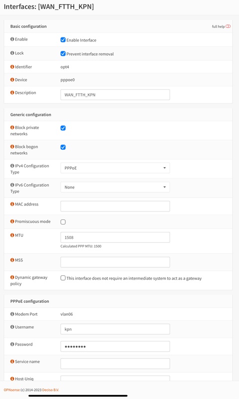

Goedendag,
Ik wil graag weten of ik mijn MTU settings juist heb voor de KPN PPPoE configuratie op PfSense?
Afbeeldingslocatie: https://tweakers.net/i/mw_r7DJMIcuyA1xRKJHhxdP39aA=/800x/filters:strip_exif()/f/image/GkDMOLs8whEJ9Z4H6Z9JMQx7.png?f=fotoalbum_large

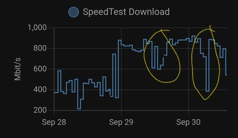

Tijdens wat speedtest oefeningen (speedtest-cli) heb ik wisselvallige resultaten. Met mijn 1000/1000 verbinding haal ik soms 900/900, maar over het algemeen zit het rond de 500+.

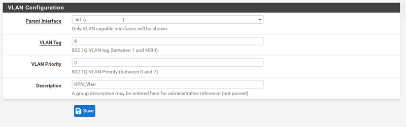

Heb ik al keer doorgenomen inderdaad. Maar je hebt je fysieke WAN connectie en je PPPoE connectie. De PPPoE connectie heb ik op 1500 gezet, en de fysieke op 1508 puur omdat ik dit bij andere heb gezien. Ik weet niet of die 2 in combinatie juist is.
De WAN_PPPOE connectie is namelijk een VLAN(6) gekoppeld op de WAN_FTTH_KPN interface.

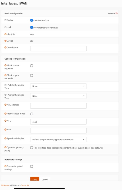

  • Beste antwoord ✓
  • Bigs
Je vergeet volgens mij de overhead van de VLAN tag. Ik heb de fysieke interface op 1512 staan, VLAN 6 op 1508 en de PPPoE op 1500. Dit is met AON glasvezel.
Ik dacht dat ik dit uit de KPN documentatie had, maar ik zie dat het daar helemaal niet in benoemd wordt 🤔 geen idee waar ik dit vandaan heb dan
[ Voor 32% gewijzigd door Bigs op 29-09-2023 13:39 ]

Bigs schreef op vrijdag 29 september 2023 @ 13:37:
Het is zo dat ik VLAN6 interface nooit had toegevoegd aan mijn interface assignment in PfSense. Hierdoor heb ik de MTU ook nooit ingesteld op VLAN6. Net aangepast zoals jij hebt beschreven, maar tot dit moment zie ik nog dezelfde resultaten.
MTU maakt dit verschil niet zo groot. En 1500 op PPPoE is goed, perfect zelfs.

Ik denk overigens dat het nu meer aan KPN ligt. Sinds ik de fysieke WAN connectie MTU op 1512 heb gezet en de PPPoE connectie op 1500 draait het vrij stabiel. Zie plaatje hieronder van mijn speedtest die om het uur draait. Vanaf 29e haal ik continue 800+ met wat dipjes rond de middag uur (pauze moment voor vele) en rond etenstijd.
Afbeeldingslocatie: https://tweakers.net/i/LkycSO3-2BOkw3gNbPC5ZHCE6b4=/800x/filters:strip_icc():strip_exif()/f/image/I7xPpHXTRbYsjfSwJtgcbeuf.jpg?f=fotoalbum_large

Bij deze site staat bij mij een MTU van 1492 terwijl ik wel 1512 ingesteld heb op de WAN interface en op vlan 6 1508, opnsense geeft een calculated PPP van 1500, wat zou hier dan fout kunnen gaan?
Afbeeldingslocatie: https://tweakers.net/i/LfOIMeDbaB4jBOfp23ntSQ0gV6A=/x800/filters:strip_icc():strip_exif()/f/image/EtVonz2UXMdMZI9QUzOBEU2R.jpg?f=fotoalbum_large
Afbeeldingslocatie: https://tweakers.net/i/x0WowZguu0cneJYf_sJsRZ5SE28=/x800/filters:strip_icc():strip_exif()/f/image/TdqUhGcZWtShlu4Bzb1reCcR.jpg?f=fotoalbum_large
Ik heb op de pppoe interface 1500 ingesteld staan, bij jou zie ik daar 1508 staan.

TheMystery schreef op zaterdag 30 september 2023 @ 15:17:
1508 past niet in PPPoE, ik zou hem eens hardcoded op die plaats op 1500 zetten.

Genestealer schreef op zaterdag 30 september 2023 @ 15:19:
Test site geeft bij mij 1500 aan. Vlan6 interface heb ik niet enabled in mijn interface overzicht van Pfsense.
Vlan 6 staat bij mij in het overzicht op unassigned met een mtu van 1500, als je vlan 6 edit kun je geen mtu instellen, ik moet even verder zoeken hoe dit goed te zetten of weet iemand dit toevallig?

Ik heb het gevonden op de point to point device onder advanced setting nu MTU van 1508 ingevuld, na reboot heb ik in het overzicht nu onder vlan 6 een mtu van 1508 was eerst 1500 en op de wan interface heb ik nu 1500 wat eerst 1492 was. Op de test site krijg ik nu ook 1500.
Afbeeldingslocatie: https://tweakers.net/i/3oc8gAd_eg5HXR5S481ckgwUPiQ=/x800/filters:strip_icc():strip_exif()/f/image/Y0ne3G3eoiFIEGiUBmBiMbfH.jpg?f=fotoalbum_large
Of het ligt aan de 23.7.5 update die ik er net op heb gezet, deze heeft ook pppoe mtu fixes

Na aanleiding van het KPN topic waar ze recent over de MTU instellingen hebben.
Nu ben ik daar ook verder op gaan zoeken, ik kwam deze topic tegen.
Sommigen hebben het over (KPN) WAN interface in PFSense echter ik heb een tutorial gevolgd geen idee welke meer... toen moest ik de WAN NIC "ix!" die gebruikt wordt voor PPPoE en VLAN niet toevoegen als WAN
Adapter ix1 die bij available network ports staat wordt gebruikt voor de PPPoE verbinding VLAN6.
Afbeeldingslocatie: https://tweakers.net/i/eCSyGrdaxEj-3EGSTmEm1C6rBWM=/800x/filters:strip_exif()/f/image/XWXDb26c13k1z7omkaYKwu9e.png?f=fotoalbum_large
Vlan 6 config:
Afbeeldingslocatie: https://tweakers.net/i/2mD6TqTGcrDk56AoZmQn-EVZv84=/800x/filters:strip_exif()/f/image/FnHTyc0uBrBhRo6S8JTtOPB7.png?f=fotoalbum_large
Afbeeldingslocatie: https://tweakers.net/i/l_oxx6AzK5YYLcpPPrnYQlRonxI=/800x/filters:strip_exif()/f/image/oNYzaLQgySArCRRU1K3Cd45d.png?f=fotoalbum_large
PPPoE
Afbeeldingslocatie: https://tweakers.net/i/hy1mnQ3O6SJcvweHcuzF3PFfGuU=/800x/filters:strip_exif()/f/image/1SDpGUDzEsKr3we6on62RuRX.png?f=fotoalbum_large
Ik haal +- 940/940 Mbit met internet only Fiber gaat rechtstreeks in PFsense (geen media converters) en intern netwerk is 10G,
Ik zie sommigen 1000+ Halen in het KPN topic door de MTU aan te passen.
Alles werkt, maar moet ik deze alsnog "ix1" nu als WAN toevoegen of zie ik wat over het hoofd waar ik de MTU van de WAN zelf kan aanpassen?
