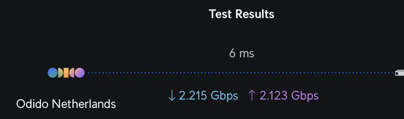

Vandaag de UDM SE aangesloten, ging erg makkelijk. Heb alleen een vraag, ik haalde toch wel betere snelheden via speedtest op de Zyxel router. Nu direct de UDM SE aangesloten op WAN en ik vraag mij af waar het verschil van komt? Iemand een idee?
Afbeeldingslocatie: https://cdn.discordapp.com/attachments/172064547920674818/1325107059120803931/143E56C7-3E20-44B3-8BC4-AFFD04C58743.png?ex=677a959e&is=6779441e&hm=4d40833e7a84a58bc31b378d77c31340686e983590be06087fec8aac57db50eb&
  • franssie
  • Laatst online: 01:43
franssie
Save the albatross
stfnz schreef op zaterdag 4 januari 2025 @ 15:24:
Komt omdat Unifi niet lekker kan omgaan met PPoE en de Zyxel wel (andere hardware)
Zoek maar eens op PPoE in dit topic.

Hmm ik probeer het te begrijpen, in deze is PPoE wanneer ik de UDM SE nu dus verbonden hem via de netwerk controller in deze dus de ONT?
Jammer dat het niet goed werkt. Is er nog een oplossing voor of zal ik het dan moeten doen met deze lagere snelheden?
940Mbit/s komt overeen met 1Gbit/s poorten (waarbij je na de overhead van ethernet, IP, TCP nog 940Mbit/s zoiets over houd op de data laag). Kan dat het dus zijn? Dat je de UDM SE hebt aangesloten met de 1Gbit/s ethernet poorten "ergens" (aka: geen gebruik maakt van de SFP+ poorten of vervolgens een losse switch hebt met of SFP of maar weer 1Gbit/s poorten), terwijl de Zyxel mogelijk 2,5Gbit/s poorten heeft en is aangesloten op een PC (/laptop) met een 2,5Gbit/s poort?
Overigens haal ik ook nergens PPPoE vandaan zoals anderen doen. Sure, er zijn ISPs die PPPoE toepassen, maar ik zie nergens welke ISP gebruikt wordt / dat je zelf PPPoE hebt moeten instellen / ... (de vraag v.w.b. hoe het met PPPoE zit lijkt mij eerder te duiden op dat je geen PPPoE hebt ingesteld en dus niet nodig hebt en dus het probleem niet is).
Boven de 940-950Mbps kan je enkel halen met een fysieke 2.5Gbps connectie aan WAN en LAN kant. Odido levert tegenwoordig een 2.5Gbps of 10Gbps router met een 10Gbps XGS-PON ONT, afhankelijk van welk abo je afneemt. Odido consumenten abo's gebruiken geen PPPoE, simpelweg DHCP met VLAN 300.
Ben recent overgestapt op Odido 2Gbps glasvezel, daar wordt ook een 10Gbps XGS-PON ONT bij meegeleverd. Heb deze met een uitvoering: Ubiquiti UACC-CM-RJ45-MG aangesloten aan mijn UDM-SE, de connectie vanuit Odido naar mijn UDM-SE is dus nu op 10Gbps. In de andere SFP+ poort heb ik de USW-Enterprise-8-PoE aangesloten via een DAC en de rest van mijn netwerk zit daarachter.
Toen ik nog een GPON connectie had, kwam ik ook niet boven de 940-950Mbps uit, omdat de fysieke connectie simpelweg niet meer aan kon met een 1Gbps connectie.
Kan nu boven de 2Gbps snelheden halen, test begint rond de 2.6Gbps en zit na verloop van tijd rond de 2.2Gbps.
Afbeeldingslocatie: https://tweakers.net/i/442FP3y--XYSpdg6nH99B27Kbr8=/800x/filters:strip_exif()/f/image/KI9iAGE0TRakUCpTmsBgCg6Z.png?f=fotoalbum_large
