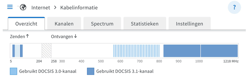

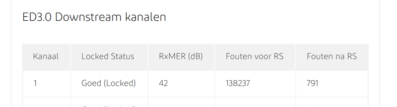

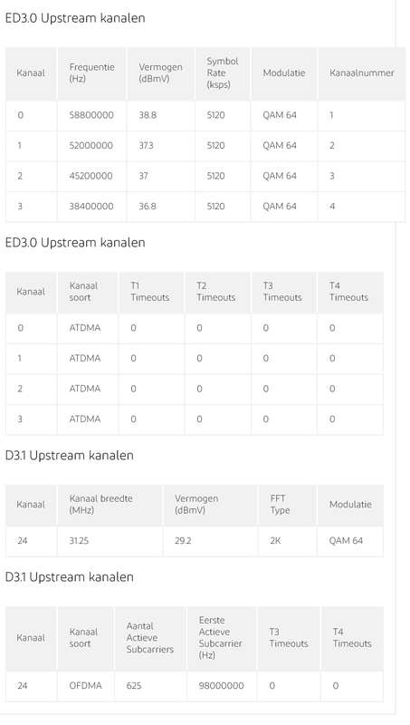

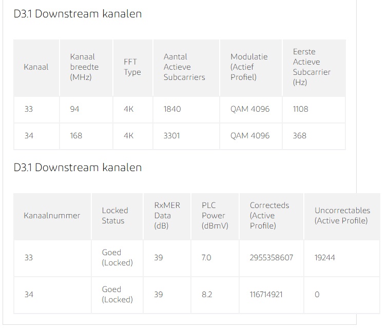

  "outages": [],
  "announcements": [
      "change_number": "VZCR00000599349",
      "planned_start_date": "13-11-2026 01:00:00",
      "impact_start": "13-11-2026 01:00:00",
      "impact_end": "13-11-2026 06:00:00",
      "tech_path": "AD11.0008146C",
      "maintenance_type": "Network Enhancements",
      "duration": "15",
      "status": "Scheduled",
      "group_id": "1",
      "type": "PNM"
Afbeeldingslocatie: https://tweakers.net/i/-2n1t-Bz8h9RiygXyOfzFIcGaWE=/800x/filters:strip_icc():strip_exif()/f/image/EN2K6QKCpnoFnSVXwI9yIMnK.jpg?f=fotoalbum_large
Afbeeldingslocatie: https://tweakers.net/i/LDHdJzLududt1uObIyRMJRpgwlE=/800x/filters:strip_icc():strip_exif()/f/image/hQDrnj11J0HrQ7E3oNQOG8Xg.jpg?f=fotoalbum_large
Klaar voor de aankomende (hopelijk) spectrum update in regio Zaanstad.

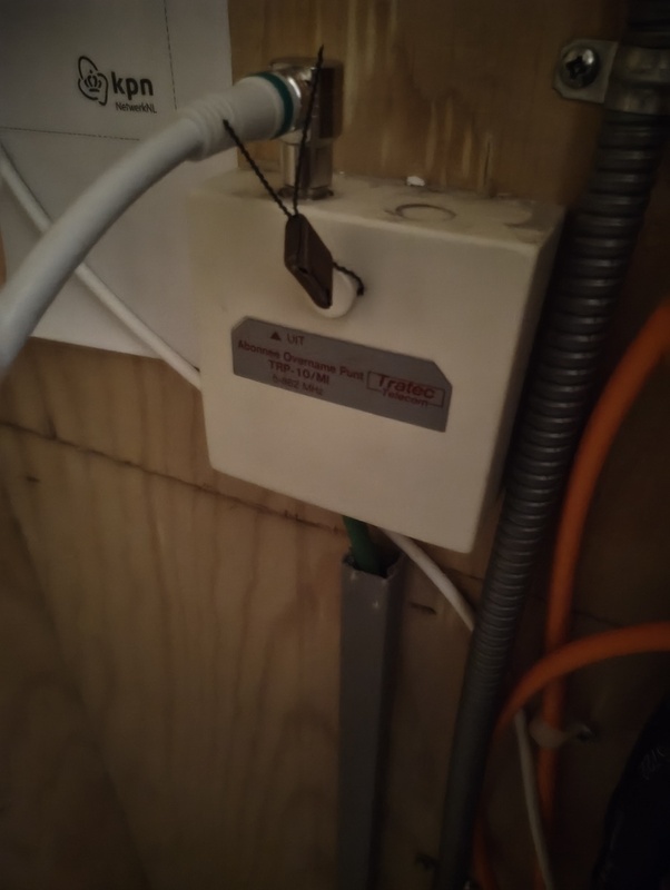

@Mistraller. “Neergesabeld” is een wat groot woord. Maar ja, die aardaansluiting op de dubbel galvanisch gescheiden AOPs zit er niet voor niets en ik weet niet beter dan dat het de bedoeling is dat die aansluiting ook gebruikt wordt. Is het AOP bij jou inderdaad een type met een aardaansluiting? Misschien waren die op en heeft ie er toen maar eentje zonder dubbele galvanische scheiding gepakt. Een ramp lijkt het me niet. Ik heb overigens een andere verklaring gehoord voor de reden van die dubbele galvanische scheiding en aarding. Het zou voor de veiligheid van de straatmonteurs zijn. Het zou voorkómen dat een eventuele doorverbinding tussen de 230 Volt en de mantel van de coax, die spanning doordringt tot de straat. Tja…
Ripe Atlas probes 17297 en 26115
  • Mistraller
  • Laatst online: 02:03
@Roetzen Er zit zo'n fancy doosje overeen met een klapdeksel dus volgens mij is het een TRISZ-DG300 en daar zit wel een aansluitpunt aan.
Wat mij vooral stoort is dat ik in eerste instantie hier een hoop tegengas kreeg toen ik mij hardop afvroeg waarom ik zelf het AOP niet meer mocht vervangen zoals eerder gebruikelijk was. En nu heeft een monteur het uitgevoerd, wordt het hier nog steeds afgekeurd. Dan krijg ik wel jeuk ;)
  • videopionier
  • Registratie: December 2019
  • Laatst online: 09-11 15:29
neeecht schreef op zondag 8 november 2026 @ 07:33:
  "outages": [],
  "announcements": [
      "duration": "15",
      "group_id": "1",
      "type": "PNM"
@neeecht Weer een mooi spectrum display, dank hiervoor.
Mooi om te zien hoe de ruisvloer langzaam oploopt onder de ca 35 MHz. Dat is de oorzaak van de vele storingen met OFDMA op die lage frequentie. Wordt inmiddels gelukkig ontzien, wel pas na de update met het hoge OFDMA kanaal tot ca 200 MHz.
btw Hoe kom je aan die code?
Let na het onderhoud vooral op de ruisvloer. Het kan goed zijn dat je naar remote Phy gaat, waarbij het coax deel sterk wordt ingekort. Daarbij gaat de SNR sterk omhoog. De oorzaak hiervan is niet de verouderde coax, wat vaak wordt gedacht, maar de modernere apparatuur, die veel minder ruis produceert.
Een pionier is iemand die als een van de eersten een bepaald gebied betreedt, zonder gebruik te kunnen maken van de ervaring van anderen.

Mistraller schreef op maandag 9 november 2026 @ 10:33:
Welkom in de 21e eeuw. De eeuw waarin niet de meester nog de autoriteit met het gezag was, maar iedereen met een internet aansluiting een zelfbenoemde universele deskundige is. De eeuw waarin je dank zij datzelfde internet wordt overspoeld met al dan niet tegenstrijdige informatie waarbij je lekker zelf mag uitzoeken wat wel of niet klopt. Tja, de tijd dat de klant zelf een AOP mocht monteren is ook al lang voorbij. Het ging waarschijnlijk te vaak mis.

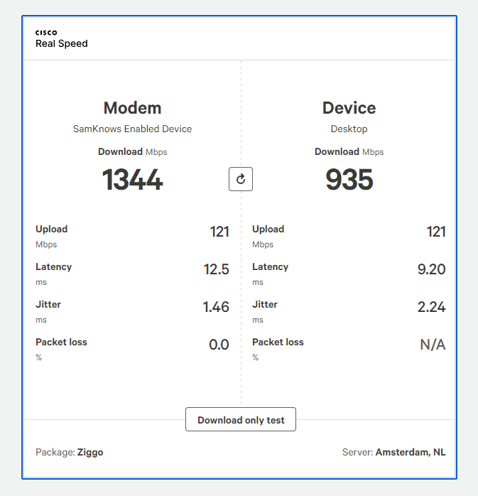

  • Mapje
  • Laatst online: 19:13
Wel leuk om te zien één van de eerste Docsis 4.0 speedtests
https://providerforum.nl/topics/het-grote-ziggo-snelheidstest-topic.99114/page-2#post-1379294
Afbeeldingslocatie: https://tweakers.net/i/A9Kiont3W04voxpbKgBl2pVWuRc=/fit-in/4000x4000/filters:no_upscale():strip_exif()/f/image/ARK9K4uZxSjBquV5CxqDFdMa.png?f=user_large
[ Voor 32% gewijzigd door Mapje op 12-11-2026 14:45 ]
  • ikweethetbeter
  • Laatst online: 23:17
@Mapje (vraag niet voor jou...)
Aan degenen die dit abonnement afnemen:
Heel leuk, doet het vast goed bij de vrouwtjes (not), maar... wat is het praktisch nut?
Ja, ik weet het, dat kun je over elke snelheid boven 100 Mbps vragen, maar ik vraag me oprecht af wat anno nu een snelheid boven de 1000 Mbps voor toegevoegde waarde heeft.
De meeste apparatuur is niet zo snel.
De meeste sites kunnen jou niet zo snel van data voorzien.
De meeste mensen downloaden niet dagelijks games.
De meeste mensen backuppen niet dagelijks hun 100+ TB NAS remote (en dat gaat met de "beperkte" upload ook niet snel).
Maar jij hebt vast iets waar je het voor nodig hebt, en daar ben ik nieuwsgierig naar. Welke deuren worden er voor jou geopend met deze 8000 Mbps verbinding?
(ik heb begrepen dat dit niet van Mapje is, dus eigenlijk is deze vraag voor anderen die voor zo'n abonnement gaan)
[ Voor 15% gewijzigd door ikweethetbeter op 12-11-2026 11:24 . Reden: Vraag aan de verkeerde persoon gesteld ]

Bezig met updaten. Eerst upstream kanaal, hopelijk straks ook de downstream.
Afbeeldingslocatie: https://tweakers.net/i/1psTws0USs7kqg0y0FDNBvqDQGI=/800x/filters:strip_icc():strip_exif()/f/image/b4UcKLHPEvfeVMj0N3Iu5n5l.jpg?f=fotoalbum_large
Afbeeldingslocatie: https://tweakers.net/i/cG89Wih1UsJt88dkOYxc1SF7puw=/800x/filters:strip_icc():strip_exif()/f/image/VCYGJQoRdvvRqfB8MkbfIYU6.jpg?f=fotoalbum_large
Alle internet signalen off air. Het 2e docsis 3.1 upstream kanaal was even weg.
Daarna weer een disconnect en toen weer on air als 86.8 MHz:
Afbeeldingslocatie: https://tweakers.net/i/7aQL4A0SCmV5iUR7N7ylM90iUjU=/800x/filters:strip_icc():strip_exif()/f/image/m5WEuHdJFYHLxFoas4xwoNTa.jpg?f=fotoalbum_large
De upload kan nog veel sneller dus, sowieso tot 204 MHz nu.
En onder 110 MHz is ook nog leeg.
Kwa ruis wil je het niet, maar FM kabel radio zou nu nog steeds kunnen, hah.
Ziggo ontwijkt voorlopig de FM airband en DAB+ airband zo te zien.
Update: Ongeveer vanaf 169 MHz en lager. Op 169.650 MHz zitten de P2000 signalen, die zijn ook keihard. Die worden ook ontweken dus.
Logische keuze.
Maar meer upload is nu al mogelijk!
Het 2e docsis 3.1 upload kanaal is technisch 86.8 MHz breed, maar effectief op het screenshot te zien dus ongeveer 55 MHz.
Update: Pfff, voor de downstream wachten tot weer een onderhouds dag denk.
