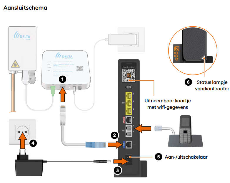

Variant 2, Delta als belichter XGS-Pon, Ziggo is hierbij niet zelf de belichter van de glasvezel verbinding maar Delta.
Delta levert hun ONT de Nokia XS-010X, en deze word verbonden middels UTP 10GB met de router van Ziggo(in de volksmond modem)
In deze variant lijkt constructie van Ziggo op die van andere providers zoals KPN, Odido om de ONT en router aan te bieden als losse apparaten.
Afbeeldingslocatie: https://tweakers.net/i/OLnELl7-Tia2dkEVPmqZG9hT1CA=/fit-in/4000x4000/filters:no_upscale():strip_exif()/f/image/IihxmKLgqm7bLZtZeZAyZelV.png?f=user_large
Afbeeldingslocatie: https://tweakers.net/i/uVDGLZ4JufPtPJP3YodP3nrZGec=/x800/filters:strip_exif()/f/image/MjVX8tDW77MEAor1ZkBXyyzo.avif?f=fotoalbum_large Afbeeldingslocatie: https://tweakers.net/i/kDqXkcbpuex36HmEXB1A2u5D8wc=/fit-in/4920x3264/filters:max_bytes(3145728):no_upscale():strip_exif()/f/image/AMIKlxx1EFE7QUJDBaQWPJhD.avif?f=user_large

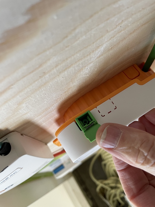

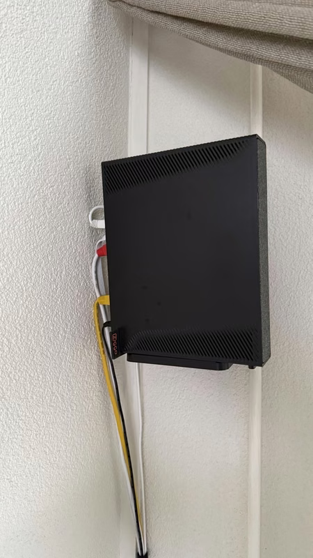

Hierbij deze foto's van een Ziggo RFoG Glasvezel aansluitingAfbeeldingslocatie: https://tweakers.net/i/7uOrALIfPyKL6Tiiw2LrckDIn2Q=/x800/filters:strip_icc():strip_exif()/f/image/9zffARKzBxG1QB0lRBrrkPbG.jpg?f=fotoalbum_large
Afbeeldingslocatie: https://tweakers.net/i/k37ccgeo7aEp0s26H-ARZBpXrRk=/x800/filters:strip_icc():strip_exif()/f/image/dkPQ90OOXRtu7cQpiZ6TcSWq.jpg?f=fotoalbum_large
Afbeeldingslocatie: https://tweakers.net/i/bKWW_O43Mu0DFS6dWCIvDMCmVww=/x800/filters:strip_icc():strip_exif()/f/image/XQeS5KMS0WgP0pJjHgMN0Ee2.jpg?f=fotoalbum_large

Afbeeldingslocatie: https://tweakers.net/i/smVa3RIqecxmNS3MweGf-MU109k=/232x232/filters:strip_icc():strip_exif()/f/image/qluYaWxcKbtvhCxa7r3cdh7c.jpg?f=fotoalbum_tileAfbeeldingslocatie: https://tweakers.net/i/r55xFiYSiFgXGifLjHCH0PhXRT4=/232x232/filters:strip_icc():strip_exif()/f/image/GwIhRi2PzgOHeftFEIUEhXr7.jpg?f=fotoalbum_tileAfbeeldingslocatie: https://tweakers.net/i/geGgsfOMM7LfxnVKvI61DaM1XME=/232x232/filters:strip_icc():strip_exif()/f/image/dxKXvkpNgetIOKsfkt7v5zIg.jpg?f=fotoalbum_tile
Dit is wat hier in ieder geval gemonteerd wordt in de meterkast. Richting 4 maart heb ik meer info over de rest van apparatuur, en ben dan een van de eerste 250 gebruikers heb ik begrepen.

Afbeeldingslocatie: https://tweakers.net/i/axUspV-ZUBNMlK4vocAT9LHuA1E=/232x232/filters:strip_icc():strip_exif()/f/image/LR4rkJbjPrbE0jd1cJIsGuIz.jpg?f=fotoalbum_tileAfbeeldingslocatie: https://tweakers.net/i/Q-TgB42gQXyBq5i6EL8lX64SjIs=/232x232/filters:strip_icc():strip_exif()/f/image/SBJ6v2iJM85cByK0WszRwrvY.jpg?f=fotoalbum_tileAfbeeldingslocatie: https://tweakers.net/i/FCrAiHMzvd7WBEx4831TwLbTWe4=/232x232/filters:strip_icc():strip_exif()/f/image/PKpoim0c5V7kXmRGUmIHxYM9.jpg?f=fotoalbum_tile
Afbeeldingslocatie: https://tweakers.net/i/1G9_1Snhx1376OnD2n5xj_YHTmY=/232x232/filters:strip_icc():strip_exif()/f/image/EXSzJwa23HRzYZbPq6euR0Nh.jpg?f=fotoalbum_tile

  • Haakneus
  • Laatst online: 17-07 22:48
Bij mij in nieuwbouwhuis in Obdam ziet de ziggo aansluiting er zo uit.
Afbeeldingslocatie: https://tweakers.net/i/eTD0DclSe6HeGTBS4NPws26QnSI=/800x/filters:strip_icc():strip_exif()/f/image/y1PxczINnJBLqNWyglXaXHxN.jpg?f=fotoalbum_large
Afbeeldingslocatie: https://tweakers.net/i/AUSVMoxiwh2OzJktE2-Pwi-voAI=/x800/filters:strip_icc():strip_exif()/f/image/I5ybdGodQ8DkmxCZt4EMEhD1.jpg?f=fotoalbum_large
Afbeeldingslocatie: https://tweakers.net/i/L74mOp0wXYrIC7xhBgKOUX-VbAk=/800x/filters:strip_icc():strip_exif()/f/image/LXeMWloBVDPJuqtnWxOa7dWo.jpg?f=fotoalbum_large
Afbeeldingslocatie: https://tweakers.net/i/I7DCyvjgd8Sfoiw6TafF80LuZfA=/800x/filters:strip_icc():strip_exif()/f/image/lgrUAHl1lKmDqK2x14OmEoTt.jpg?f=fotoalbum_large
  • ArnoldSmit
  • Registratie: November 2016
  • Laatst online: 21-11 11:03
Haakneus schreef op zondag 30 maart 2025 @ 01:31:
Bedankt voor het delen, had de aansluiting nog niet eerder gezien :)
En je heb ook nog een kpn en odf glasvezel aansluiting, pure luxe...
[ Voor 12% gewijzigd door ArnoldSmit op 30-03-2025 03:03 ]

Klopt, je kunt de groene SC-APC connector uit het Ziggo SmartWifi modem halen en deze in de XS-010X-Q prikken.
Edit: Je kunt de kabel voor het Ziggo SmartWifi modem niet gebruiken.

Ik begin hier trouwens aan te twijfelen. Als ik de foto's bekijk van de Sagemcom F5658LGB-ZG dan lijkt het wel of daar een LC/APC connector op zit en geen SC/APC.
Afbeeldingslocatie: https://tweakers.net/i/7wH9JBJBihLXOfgW0JCUO9-kFiY=/fit-in/4000x4000/filters:no_upscale():strip_exif()/f/image/5d02F0CQzCi4gdSoVwUkfykm.png?f=user_large
Links is LC/APC en rechts SC/APC.
Als dat zo is, dan zou je deze er nog bij aan moeten schaffen: https://www.onlinekabelsh...plex-optical-fiber-p.html
Edit: Je kunt dus niet de door Ziggo geleverde kabel gebruiken. Een voorbeeld van de juiste kabel vind je hier: https://schenkict.nl/prod...kabel-sc-apc-8-sc-apc-wit
[ Voor 22% gewijzigd door robertwebbe op 02-04-2025 13:15 ]

Die ziggo stekkers zijn idd LC/APC.
Een SC stekker heeft een ink/uitstulpsel, een LC stekker een lipje. Zowel de foto als de tekening zijn LC/APC
SC is vierkant, LC ook (de feitenlijke stekker), maar is door het lipje een rechthoekiger gat
Zowel de Ziggo als de TK01 FTU zijn SC/APC (dus groen), dus idd een patchkabel van SC/APC naar LC/PC nodig.

robertwebbe schreef op woensdag 2 april 2025 @ 12:13:
De LC/APC zit aan de kant van modem en niet de FTU. Dus SC/APC zit aan de kant van de FTU en heb je naar de Nokia dus een SC/APC naar SC/APC nodig.
