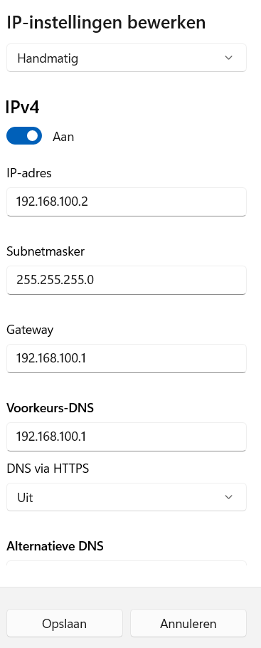

Q: Hoe kom ik op de webinterface van de Nokia XS-010X-Q?
A: Als je via DHCP geen adres krijgt, stel dan je netwerkkaart in op 192.168.100.2. De webinterface is beschikbaar via http://192.168.100.1. Gebruikersnaam/password is admin/1234. Je ziet hier hoe de webinterface er uit ziet: EWS99 in "[Delta glasvezel] Eigen router installeren"
Q: Kan ik ook mijn Windows laptop op de Nokia XS-010X ONT aansluiten?
A: Ja, je zult dan even de IP-instellingen van je netwerk interface in Windows moeten aanpassen omdat de ONT geen DHCP ondersteunt. Je kunt jezelf dan simpelweg een opvolgend IP4 adres toewijzen. Voorbeeld:
Afbeeldingslocatie: https://tweakers.net/i/EYlEWLRBAhUGXcqv68TFBRxMs6I=/fit-in/4000x4000/filters:no_upscale():strip_exif()/f/image/noNvToq5sJUkpsExOosfSPNo.png?f=user_large
En daarna: Windows > Apparaatbeheer > Netwerkadapters > Jouw NIC > Geavanceerd > VLAN ID > 100
