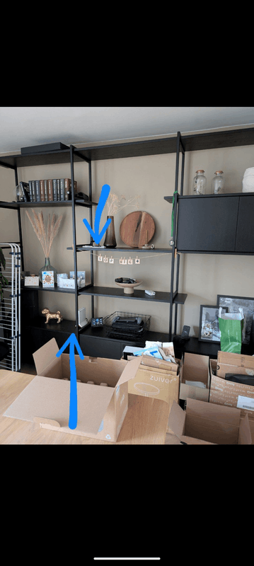

Ik heb mijn Cloud Gateway Max geïnstalleerd en al, werkt goed. Nu heb ik de nieuwe Pro Max 24 switch eraan gehangen en de app zag die meteen. Geupdate en klaar is kees.
Nu heb ik mijn Pro 7 wall uitgepakt en deze aangesloten op mijn switch.
Echter gebeurt er niets. De switch ziet niet dat er iets in zit. De app ziet hem ook niet. Weten jullie misschien wat de oorzaak is?
Ik heb de Cloud Gateway Max in port 1 van de switch zitten, dit is gewoon goed toch?

Dit lees ik alsof er ook geen ledje op de switch (bij de poort) gaat branden, klopt dat? Zo ja, andere kabel proberen etc. Er zal op zijn minst iets van een ledje aan moeten gaan dat (en) stroom geleverd wordt en er een werkende verbinding is. Als dat niet het geval is dan zal het ook onmogelijk zijn om met het AP te communiceren.
Ja dat lees je goed: de port waarin hij zit licht niet op. Ik heb ook nog 3 andere porten geprobeerd (waaronder poe++), evenmin resultaat. Ik gebruik de 10gbit enterprise kabels van unifi zelf.
Tylen schreef op zondag 29 december 2024 @ 12:59:
Starten de ap’s wel op? Met andere woorden: zitten ze in poe poorten?
Nee aan niets zie ik dat de AP opstart.
Volgens mij heeft deze switch uitsluitend poe+ (en ++) ports, dus dat kan het probleem niet zijn lijkt me.

Afbeeldingslocatie: https://tweakers.net/i/PuE_eJJrNsvTkNh2c-mCi5fY0Q0=/x800/filters:strip_icc():strip_exif()/f/image/gQzo7mkflCG6GdObPsR69e6q.jpg?f=fotoalbum_large
Ik heb een andere kabel geprobeerd, maar helaas ook geen teken van leven.

Maakt de hoogte van de AP nog wat uit? Ik heb mijn Fritz Repeater (in het nieuwe huis wordt dat de Unifi table pro 7) waar de onderste pijl naar wijst. Ik zou hem ook hoger kunnen plaatsen, bijvoorbeeld op de plek waar de andere pijl naar wijst. Heeft dat toegevoegde waarde denken jullie?
Dan moet ik de kabel wel wegwerken achter het stalen frame van de kast.
Afbeeldingslocatie: https://tweakers.net/i/FUOUk_-EVbslHFPp_9DWwX2vJXA=/x800/filters:strip_exif()/f/image/qG0YV7Ob3MB60ymJRKoJtFqG.png?f=fotoalbum_large
Niet kijken naar de rotzooi, volgende maand verhuizen we.
Als ie zo laag staat zit ie gok ik vaak verscholen tov de rest van de kamer. Voor een ‘onbelemmerd’ pad tussen AP en de client is hoger dus beter. En niet achter een van de stalen buizen van het frame.
Schotels horen aan het plafond te hangen, niet in een kast te liggen :+ Voor de plek(ken) die je aanwijst lijkt een "Pepsi-blikje" mij beter. Dus de (hele) oude "FlexHD" of de U6 Mesh, en volgens mij dus nog niet in een wifi 7 variant gemaakt.

Wie heeft het over schotels? Zei toch table...
Afbeeldingslocatie: https://tweakers.net/i/_OYI8WsHerGd6e2Uljj0LyPcDLg=/fit-in/4920x3264/filters:max_bytes(3145728):no_upscale():strip_icc():strip_exif()/f/image/0WKdp6hhK1zzAnh7GACV5lKZ.jpg?f=user_large
Staat straks prima in die kast.

Ik kende het model niet en dacht dat het een gare autocorrect was :+ Maar dat is dus een InWall met tafelstandaard? :p Dan is die inderdaad wel geschrikt om rechtop te staan.
Qua straling kun je trouwens normaliter ook opzoeken bij UI. Het stralingspatroon is gedocumenteerd. Gezien de InWalls waarschijnlijk vaak relatief laag geplaatst zijn zou ik er ook vanuit gaan dat het stralingspatroon in ieder geval niet geoptimaliseerd is voor een hoge plaatsing. Ik zou deze table dan ook of echt laag of op "gebruikshoogte" plaatsen (op tafel hoogte dus, en dan niet omdat die zo heet, maar omdat je bv met laptop of telefoon aan tafel zit).

outlandos schreef op maandag 30 december 2024 @ 22:10:

MarcelG schreef op maandag 30 december 2024 @ 23:01:
Geen last van met de In Wall modellen hier :)
Dat is dan misschien weer niet zo heel handig...

outlandos schreef op maandag 30 december 2024 @ 23:30:

@nero355 je kan het vast ook printen, maar het is officieel UniFi spul genaamd U7 Pro Wall Table Stand te koop voor 42 euro.
