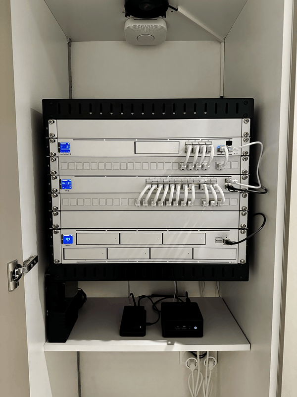

Gisteren m'n Unifi UNAS ontvangen, gezien de fysieke diepte van de UNAS meteen een nieuw rack gekocht.
Even behoorlijk wat werk, maar het ziet er weer strak uit, blij dat alle losse HDD's verdwenen zijn nu.
Zodra de schijven gesynchroniseerd zijn gaan we maar weer eens hobbyen!
Afbeeldingslocatie: https://tweakers.net/i/x8c5WgHKn78Cz06y-0nmzfoVZ0E=/x800/filters:strip_exif()/f/image/MQqzhhyhBzvF1hUgat1mV64S.png?f=fotoalbum_large
Edit: Voor de mensen die zich druk gaan maken om de temperatuur, er zit zowel een lucht inlaat als uitlaat (buiten) in de kast.

De USW-Pro-Max-16-PoE hangt in het rack, heeft m'n USW-24-PoE vervangen.
Even een slag om de arm, maar de problemen die ik ondervond met video playback, kopiëren en downloaden van en naar de UNAS lijken inderdaad verdwenen.
Er zit nu een 10Gbe verbinding tussen de UDM-SE, de USW-Pro-Max-16 en de UNAS Pro. De NUC draait netjes op 2.5Gbe.
60 euro extra voor die rack mount kit blijf ik overigens wel bijzonder vinden, had liever gehad dat de 16 poort ook gewoon een standaard maat had. Ik heb nog even aan de 24 poort Pro Max gedacht, maar ik heb zoveel poorten niet nodig en daarbij heeft deze actieve koeling, wat nogal voor wat geluid kan zorgen.
Maar goed, het zij zo... Ben er blij mee!

Ja, ben zelf ook niet blij met de keuzes die ze gemaakt hebben met de Pro Max 16. Externe voeding vind ik zelf een flinke teruggang en niet volle breedte vind ik niet handig, want dan lijnt die niet goed uit qua poorten.
Ook zijn de maar 4x2.5GbE voor mij te weinig, heb nu de USW-Enterprise-8-PoE en heb al 7 van de 8 poorten op 2.5GbE actief...
Dus heb dan minimaal de Pro-Max-24-PoE nodig, en die past net aan in de meterkast qua diepte, maar omdat ik ze verticaal moet monteren, werkte dat niet goed met dat model. De fan ging constant naar 80-90% toe, doordat een specifiek component warm zou worden, de temp sensor die je in de interface kon zien kwam niet boven de 50C uit en dan is die dus heel luid. Mogelijk dat dit met firmware updates te fixen was, maar Unifi Support vond dat dit geen fout was dus ging toen retour binnen retourtermijn.
De USW-Enterprise-8-PoE draait op dezelfde plek op 55-65C met fan op 35% die je alleen hoort als je je oor op de switch houd. De UDM-SE met HDD erin is luider.
Huh? De Pro Max 16 is niet 19" + heeft een externe voeding? Ok, nu kan ik die combinatie nog begrijpen. Maar ik had bij die gedacht dat die ook 19" was. Mijn antieke USW 16-150W is ook 19" (+ interne voeding). En bij de 16 Lite is het wel duidelijk dat het "Lite" is.
Losse voeding kan dan weer het voordeel hebben dat die hopelijk ook los te vervangen is als die defect zou zijn. Maar bij rackmount natuurlijk super onhandig. Tenzij je een heel rack kunt voeden op een adapter. Dus een DC standaard waar alle apparaten op zitten.

RobertMe schreef op donderdag 21 november 2024 @ 10:25:
Afbeeldingslocatie: https://tweakers.net/i/2JZFeLx5NyuPTVWveyP3jPsu8tE=/x800/filters:strip_icc():strip_exif()/f/image/gmReXRNX274qxHMuPhB6L4yy.jpg?f=fotoalbum_large
Dit is de 16 Pro Max met rack mount, qua uitlijning gaat het wel maar optimaal is het allemaal niet. Daarbij kost het je ook weer 60 euro meer.

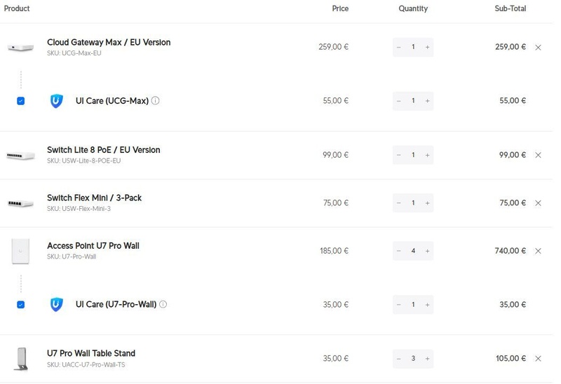

Afgelopen maanden na mijn eerste vraag hier wat geld aan de kanten gelegd voor het omzetten van Mikrotik naar Ubiquti.
Die zou mij lijstje zijn:
(Deze zou ik eind van de maand willen bestellen)
Afbeeldingslocatie: https://tweakers.net/i/IC43yoLu48LhgeEsIBnt4A6uTrE=/800x/filters:strip_icc():strip_exif()/f/image/PQWf9pf5ZL1aIr6OOzn4jghW.jpg?f=fotoalbum_large
Ik wilde eerst voor de U6 mesh gaan maar toen dacht ik waarom niet gelijk voor wifi 7 gaan (al heb ik nog geen apparaten met wifi7).
De care weet ik ook nog niet of ik die moet nemen.
Maar 8 poorts switch doet max 60w waar 8w voor de switch af gaat dus 52w voor 4 AP's ik zie dat die max 22w kunnen doen (de 6mesh max 13w)
Is het dan een kwestie van een zwaardere voeding? want ik zie ook dat er 30w max per poort kan (de 4 poe poorten dan).
dus vragen zijn dan:
Zwaardere voeding erbij bestellen?
POE injectors gebruiken?
Care wel of niet nemen?
toch voor de U6 mesh gaan?
Tnx

Ik zou de beugels toch hebben omgedraaid op je 16p switch, dan heb je iig alle oled schermpjes aan dezelfde kant ;)
  • Rck010
  • Laatst online: 18-10 10:16
Theetjuh schreef op vrijdag 22 november 2024 @ 14:38:
Echt wel over nagedacht, bewust niet gedaan omdat ik dan twee SFP poorten in het midden van m'n rack heb zitten en twee lelijke kabels dwars er overheen heb lopen.
  • Theetjuh
  • Laatst online: 22:23
Rck010 schreef op vrijdag 22 november 2024 @ 14:51:
Had al zo'n vermoeden dat het zoiets zou zijn ;)
Maar mooi uitziend kastje zo (y)

Rck010 schreef op vrijdag 22 november 2024 @ 13:08:
Waar heb je die utp kabels vandaan, die van mij zijn wel van UI maar net ff te lang waardoor het er net niet uitziet.
Amazon, ik had eerst ook Ubiquiti kabels maar dat waren net vieze slappe frietjes.
Je zou nog in beide patchpanelen SFP keystones kunnen plaatsen dicht bij de poorten, maar die zijn er vast niet in UI zilver :)
Hier ook een Pro Max 16 in mijn rack zitten, maar heb niets in port 17 en 18 zitten, dus heb ik de rackmount aan de andere kant zitten.
  • Rck010
Mr-D. schreef op vrijdag 22 november 2024 @ 17:16:
Lol, Is dit 10cm of 7.5cm?
15cm Bigtec CAT7, als je daar op zoekt vind je ze wel.
  • Rck010
PluueeR schreef op vrijdag 22 november 2024 @ 17:26:
Had gekund, maar het stoort me niet. Vind het prima zo!
