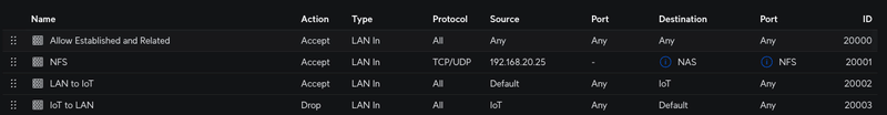

Een extra rule aanmaken waarin je het verkeer naar je Adguard Home toe staat vanuit het IoT vlan. Ik ben nog niet zo bekend met de firewall rules in Ubiquiti, maar even letten op de volgorde in relatie met je block inter vlan traffic rule.
  • qwasd
  • Laatst online: 02:57
Anoniemand schreef op vrijdag 22 november 2024 @ 20:00:
Dit inderdaad. Zorg ervoor dat de allow rule van iot naar Aduard boven je block intervlan routing staat geconfigureerd.
Thanks, ik heb 3 rules aangemaakt:
IoT netwerk naar access DNS (Do53 = port 53 TCP/UDP, DoH/DoH3 = port 443 TCP/UDP and DoT/DoQ = port 853 TCP/UDP) naar 192.168.1.225
Werkt nu gelukkig en de apparaten worden herkend in Adguard Home

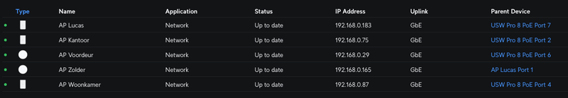

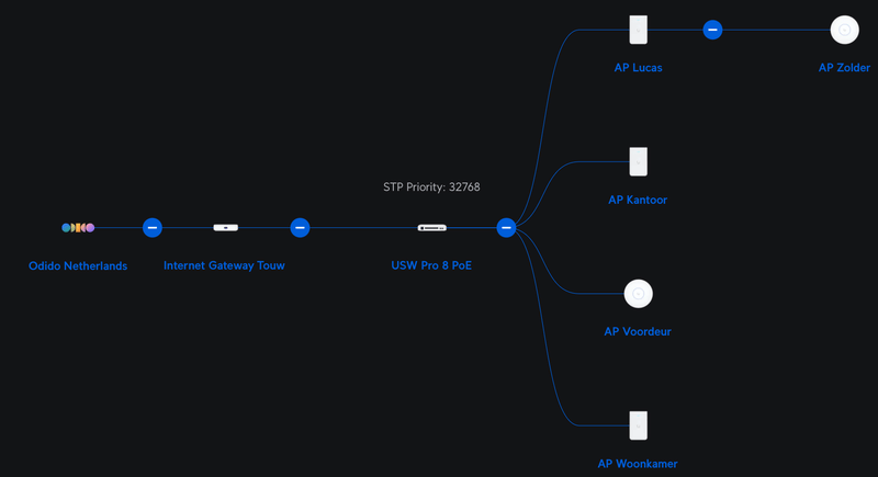

Ik heb een hulpvraag, hopelijk is dit de goede plek. Mijn netwerk bestaat uit een USG 3P, een cloudkey V3 en 4 AC-Lite access points. Alle AP's zijn bedraad aangesloten op mijn Gb netwerk en maken gebruik van 'globale Wifi instellingen' zodat ze allemaal hetzelfde geconfigureerd zijn.Ieder AP gebruikt de POE voedingsadapter die bij het AP geleverd werd. De firmwares zijn allemaal up to date.
Op zich werkt het meestal naar behoren maar af en toe geeft de Unify app aan dat het 2e AP (AP2) 'has reconnected'. Dit probleem speelt al meer dan een jaar, het gebeurde maar af en toe dus ik gaf er weinig aandacht aan. Het irritante is dat dit het AP van de huiskamer is waar ook de TV gebruik van maakt.dus als het optreedt midden in een serie of film dan krijgen we een onverwachte cliffhanger. De laatste tijd gebeurt het steeds vaker, daarom ben ik de management interface ingedoken om te zien of ik iets kan vinden.
Ieder AP heeft een uplink. Wat me daarbij opvalt is dat AP2 het enige AP is wat zegt een draadloze uplink te hebben, ondanks dat het gewoon aan de kabel hangt.
Afbeeldingslocatie: https://tweakers.net/i/iGntQm9mlNKUxq-ZELEUKjRqC3I=/fit-in/4000x4000/filters:no_upscale():strip_exif()/f/image/7sg8TuBYskD0T87LwU12GrXm.png?f=user_large

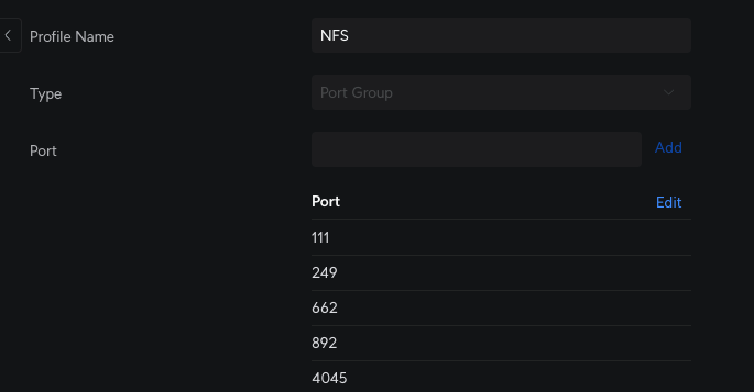

Ik heb sinds een paar dagen een UDM pro in gebruik. Kom van een Edgerouter. Erg tevreden was een fluitje van een cent om alles om te zetten.
Ik loop wel tegen een probleem aan. Ik heb 2 VLANs “default vlan 1” “iot vlan 20”
Ik heb een regel die alles dropped van 20 naar 1 LAN IN
Maar ik wil 1 client in vlan 20 toegeven tot een nfs share. Op de edgerouter had ik hiervoor een regel die poorten 111, 249, 662, 892, 4045 (dit zijn de poorten in de Synology firewall onder nfs) toestaat en deze staat hoger dan de drop regel. Daarnaast is er een allow established related regel bovenaan.
Met de Edgerouter werkte dit prima. Maar de unifi firewall houdt nfs alsnog tegen.
Ik heb op de synology de firewall even uitgezet. Weet dus vrij zeker dat het de unifi firewall is. Als ik de “drop regel” pauzeer dan kan ik de nfs gewoon benaderen.

Kasper1985 schreef op woensdag 27 november 2024 @ 12:42:
Maak even een screenshot van de instellingen van je regel
  • Kasper1985
  • Laatst online: 21:38
nexhil schreef op woensdag 27 november 2024 @ 12:44:
Als ik regel 20003 pauzeer werkt het wel. Als deze aanstaat heb ik geen NFS toegang meer op de client ondanks regel 20001
Afbeeldingslocatie: https://tweakers.net/i/2Ktpzkh3y7NmbJRfkLKUaDalAQI=/800x/filters:strip_exif()/f/image/E1ki4j0NEEKKUiYZGxdWHzNs.png?f=fotoalbum_large
Afbeeldingslocatie: https://tweakers.net/i/pdLuU5xgV-ZyEwE0N_MCyQY_MCE=/fit-in/4000x4000/filters:no_upscale():strip_exif()/f/image/HofkIMfLXCrBMz4IUqX7nsUW.png?f=user_large

@Kasper1985 Heb je isolation toevallig aanstaan op het IoT VLAN?
  • FdG
  • Laatst online: 17-09 15:08
FdG
Kasper1985 schreef op woensdag 27 november 2024 @ 14:25:
Probeer eens bij Source ook de NFS poortgroep te zetten, ik meen me te herinneren dat ik dat ook gedaan heb.

  • Kasper1985
FdG schreef op woensdag 27 november 2024 @ 16:18:
Poort groep als source maakt geen verschil helaas. Dank voor de tip. Isolation staat uit op IoT maar wel aan op een heel ander VLAN voor gasten. Lijkt me niet relevant hier. Dat voegt automatisch een aantal regels toe.
De NFS regel heb ik min of meer gecopy paste van de Edgerouter waar dit dus voldoende was. |:(

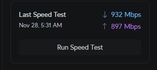

Al enkele maanden heb ik Glas 1Gbit verbinding na 12 jaar KPN Glas. In het begin haalde ik praktisch de maximale download snelheid maar sinds een maand ongeveer nog maar 50%. Upload snelheid blijft wel in de buurt van de 1Gbit. Als ik de Odido modem aansluit en hier direct met Lan op verbind doet het probleem zig niet voor.
Ik heb een Cloud Gateway Ultra die verbonden is met een USW pro 8. Alles up to date. Alles settings al doorgelopen en zelfs re-sets gedaan maar issue blijft. Een van de specialisten hier nog een suggestie wat te proberen cq controleren?
  • CrankyGamerOG
  • Laatst online: 20-10 21:38
CrankyGamerOG
Assumption is the mother.....
mtouw78 schreef op donderdag 28 november 2024 @ 09:55:
Weet niet of de cloud gateway ultra IDS/IPS heeft, maar zo ja, staat dat aan?
Daarnaast is KPN Glas PPPOE, wat single threaded is, dat is voor heel veel apparatuur heel zwaar.
Odido is DHCP en heeft daar dus geen last van. Zou dus zomaar kunnen dat je router de PPPOE load niet aan kan.
Hmm als ik je post zo terug lees heb ik het idee dat je wat fouten gemaakt hebt met je omschrijving. Of ik lees gewoon als een debiel, kan ook. :o
[ Voor 7% gewijzigd door CrankyGamerOG op 28-11-2024 10:15 ]

  • Mr-D.
  • Laatst online: 21-10 17:14
Mr-D.
interpunctie? no hero here
CrankyGamerOG schreef op donderdag 28 november 2024 @ 10:12:
volgens mij komt @mtouw78 juist van KPN af en zit nu bij ODIDO en die heeft naar mijn weten alleen vlan300
dus IDS/IPS blijft naar mijn idee over.
sneller usenet? tips en tricks

  • mtouw78
  • Laatst online: 21:32
Intrusion Prevention staat "Off"
Mijn netwerk ziet er zo uit:
Afbeeldingslocatie: https://tweakers.net/i/1IETLLitOFgGqTEiVQiWY8Z6Oao=/800x/filters:strip_exif()/f/image/hjNjqwdUo9TLei4WrL1jXNdG.png?f=fotoalbum_large
Afbeeldingslocatie: https://tweakers.net/i/ebvFPTbIzxc5S3kkK-EhNGkaAUo=/800x/filters:strip_exif()/f/image/JsmaROoiakLogHX42taBR1ME.png?f=fotoalbum_large
  • mtouw78
Mr-D. schreef op donderdag 28 november 2024 @ 10:14:
Klopt ben van KPN naar Odido gegaan en vlan300 ingesteld.
  • nexhil
  • Laatst online: 21-10 10:18
nexhil
BAM!
Zeg je eigenlijk niet met jouw laatste regel dat juist die poorten gedropt worden?
moet je ze niet met ee nregel toestaan en daaarna een algehele drop regel maken?
  • CrankyGamerOG
CrankyGamerOG
mtouw78 schreef op donderdag 28 november 2024 @ 10:18:
Wacht even, heb je het over WIFI verbinding of Ethernet?
KPN - Vodafone Ziggo Partner
  • mtouw78
CrankyGamerOG schreef op donderdag 28 november 2024 @ 11:15:
Ethernet. Het AP op Kantoor is zo’n in wall met Ethernet. Hier zit mijn Mac bekabeld op aangesloten.
  • Kasper1985
nexhil schreef op donderdag 28 november 2024 @ 10:30:
Dat klopt. Maar als het goed is zou die laatste regel nooit bereikt moeten worden. Dus als een allow regel “gehit” wordt zijn de volgende regels verder irrelevant.
Voor alle andere clients behalve deze geldt dat ze niet bij het normale LAN mogen komen.

kan je met die Cloud Gateway Ultra ook een speedtest doen?
ken het apparaat nl niet.
zoja wat doet die dan?
Afbeeldingslocatie: https://tweakers.net/i/o3xdjyq6nRKlbIpb8GjTeobhm1s=/fit-in/4920x3264/filters:max_bytes(3145728):no_upscale():strip_icc():strip_exif()/f/image/SHeUWMKNacYiZbKJuDwJDirY.jpg?f=user_large
en waarmee test je de snelheid, kan zijn dat KPN bv dichterbij zit dan je huidige provider.
[ Voor 7% gewijzigd door Mr-D. op 28-11-2024 14:03 ]

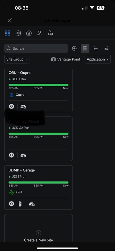

  • flexje
  • Laatst online: 20:23
flexje
got-father
Tylen schreef op zaterdag 30 november 2024 @ 08:38:
Nu praat je jezelf een beetje tegen. :) Maar met site manager zie je alle sites die je beheerd onder je account (hence the name “site manager”)
En deze optie zie ik niet meer terug of ik ben scheel aan het worden.

BiG-GuY
flexje schreef op zaterdag 30 november 2024 @ 11:01:
Heb deze optie altijd enkel gezien via https://unifi.ui.com . Maar heb al een tijd geen controller gebruikt die niet geïntegreerd is in de Gateway zelf. Dus weet niet meer hoe het eruit zag met UCK-G2+.
Aangezien een geïntegreerde controller single site is, heeft het ook niet echt nut om dat te hebben lokaal.
  • Tylen
  • Laatst online: 23:10
Tylen
Neem mij niet te serieus
In de unifi app:
Afbeeldingslocatie: https://tweakers.net/i/g1NO3uBuafIeP-lqnHem5QirVRQ=/x800/filters:strip_icc():strip_exif()/f/image/D5AxRoP0nNToin2DbYJAvMyF.jpg?f=fotoalbum_large
  • flexje
flexje
got-father
Klopt, in de app zie ik het wel maar niet in de controller zelf (UCG Max).
"Try not to become a man of success but rather to become a man of value..."
  • Tylen
Tylen
flexje schreef op zaterdag 30 november 2024 @ 13:04:
Ja dat is toch logisch. Dan zit je in de controller zelf.
  • flexje
flexje
got-father
Tylen schreef op zaterdag 30 november 2024 @ 13:37:
Snap ik, je moet toch ook gewoon kunnen switchen tussen controllers/sites. Voorheen kon je ook multi-site aanzetten. Maarja laat maar gaan
  • Timmert
Timmert
Dipstick
flexje schreef op zaterdag 30 november 2024 @ 14:52:
Dat kan ook, maar niet vanuit de site zelf. Opzich logisch.

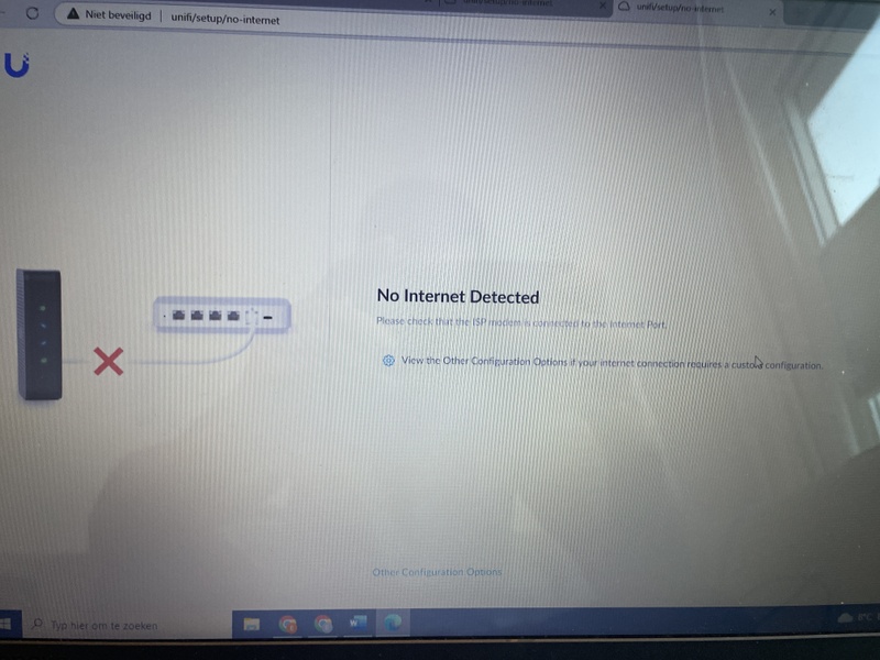

Iemand hier ervaring mee, ik probeer men nieuwe cloud gateway ultra in te stellen direct via de glasvezel box. Nu krijg ik de volgende melding op de setup pagina.
Ik heb hiervoor een unifi express gehad en die kon ik zonder problemen direct aan sluiten op de glasvezel box.
