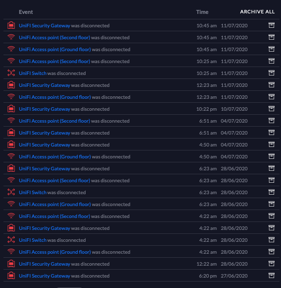

Krijgen jullie ook dit soort meldingen? Er staat niet bij wanneer de connectie weer hersteld is en ik kan er ook verder geen diagnostische informatie over vinden. Ik weet niet zo goed wat ik ermee moet en wat de oorzaak is. (en of het überhaupt uitmaakt).
Afbeeldingslocatie: https://tweakers.net/i/Pd5csFoN5-2lj4tt_0RHOKQoSNU=/full-fit-in/4000x4000/filters:no_upscale():fill(white):strip_exif()/f/image/gfGGszalM8ronpG7kdBLmkXV.png?f=user_large
  • Laagheim
  • Laatst online: 10:27
@Torgo Nee dat hoort niet zo. Normaal gesproken zou ik zeggen probeer een andere kabel maar bij jou lijken al je apperaten er uit te vliegen. :) Misschien je controller geïnstalleerd op een rpi? Probeer dan ff een ander SD kaartje.
  • RudolfR
  • Laatst online: 21:38
@Torgo
Ik kreeg die meldingen van clients ook als er voor enige tijd geen dataverkeer was geweest.
Misschien is dat hier ook het geval?

Torgo schreef op zaterdag 11 juli 2020 @ 12:38:
Is dit de verbinding die weg valt tussen de controller en de devices? Dat is op zich nog wel verklaarbaar. Ik draai de controller op mijn iMac die draadloos verbonden is dus dat zal de reden wel zijn. Het is alleen een beetje verwarrend dat er niet bij staat voor hoe lang en dat er geen logfiles zijn.

Heb de boel inmiddels wel weer in de lucht. Inmiddels ook de eerste lite (bedraad) geadopteerd.
Nu bezig met de tweede lite (draadloos) moet eerst een update krijgen. Zegt nu 'geïsoleerd (update vereist)' is het normaal dat dat zo lang duurt (nu al een half uur)? Of is er iets anders aan de hand?

Word er nu echt moedeloos van. Controller opnieuw gestart en alles staat weer op adoptie mislukt of verbinding verbroken. Ook geen internet meer dus. Wat kan dat toch zijn? Ik doe toch niks geks?
Idioot genoeg heb ik op mij telefoon wel WiFi |:(

Ik neem aan dat je controller een vast ip-adres heeft?
De controller geeft de settings door aan alle unifi apparaten, dus als je controller even je werk heeft gedaan, dan kan het zijn dat sommige apparaten wel werken en anderen niet.
Via wat heb je nu wel, en wanneer geen internet? Wat is het verschil? vlan? netwerk?
Ik heb in het begin ook wat moeite gehad om alles aan te sluiten. Ik ging van DMZ naar bridge. Moest ook een paar keer opnieuw beginnen.
Toen wel gezorgd dat geen van de unifi apparaten van ipadres wisselden, dat hielp een boel.
Sluit sowiezo alles eerst even bedraad aan.

Tot en met het aansluiten van de eerste Lite ging alles goed incl. WiFi testje terwijl de Lite gewoon in de buurt van de USG op tafel lag (bedraad). Heb voor die drie aliassen aangemaakt. Geen probleem. Tweede Lite aangesloten en gevraagd akkoord op update gegeven. Dat leek goed te gaan maar bleef op een gegeven moment wel erg lang hangen. Toen de controller afgesloten en opnieuw gestart. Dat had ik misschien beter niet kunnen doen. Ga maar weer alle apparaten terugzetten naar fabrieksinstellingen en maar weer van vooraf aan beginnen. En dan eens proberen alles in een keer aan te sluiten en te adopteren. Wel in eerste instantie bedraad :|

Je kan ook proberen alleen die AP te resetten, als de rest goed werkt? USG is normaal gesproken het lastigst.
Heb je een plan voor je netwerken? Vast ipadres voor je Controller? (uiteraard in de range van je USG)
Zoek ook even het default wachtwoord op in de controller. Standaard staan de AP's op ubnt/ubnt, maar na adopten krijgt deze een nieuw wachtwoord, dit is een gegenereerd wachtwoord.
Je kan dit wijzigen in de tab "Site", geavanceerde instellingen aan, opslaan.
Dan zie je bij "Site" het kopje "Apparaat authenticatie" verschijnen (onderaan). Daar kun je nu een default user/passw opgeven.

@rinkel Nee helemaal niets deed het meer, dus als weeeer terug naar fabrieksinstellingen, controller er af en er weer op, alles aangesloten, modem gereset wachhhten en nu weer in de lucht met twee van de drie AP's de derde moet nog een update krijgen. Ben benieuwd hoe dat gaat. Staat voorlopig al weer een hele tijd met de boodschap 'wachten op adoptie (update vereist) maar krijg nog niet het blauwe rechthoekje wat ik bij de vorige wel kreeg. Uiteindelijk wil ik voor mijn interne netwerkje naar 192.168.2.xxx omdat ik hier een stuk of 20 ESP's ingebouwd heb zitten in de verwarmingsconvectoren enzo die de aanvoer en retourtemperatuur meten. Nu maak ik uit het filmpje waar @Comp User naar linkte dat de Voip poort uit staat, maar standaart 192.168.2.0 gebruikt. En ook nog een paar voor fijnstof, luchtdruk, relatieve vochtigheid en temperatuur, een OTGW die een aantal gegevens doorgeeft van de warmtepomp en een Kamstrup die het geleverde aantal kWh warmte doorgeeft naar de Pi en een youless die de gebruikt elektriciteit doorgeeft allemaal naar Domoticz. Werkte allemaal perfect, maar is sinds de overstap naar Ziggo een ramp. Die zijn allemaal via HTTP verbonden met een RPi in die zelfde reeks IP's.

Je hebt volgens mij ook de keuze om update eerst te doen en dan later te adopten.
Ik meen me te herinneren dat ik ook eens een probleem had als je beide tegelijk doet.

Ik neem eerst een andere gok. Eerst updaten van 5.11.x naar 5.13.x voor de controller. Het ergste wat kan gebeuren is dat ik weer alles opnieuw moet doen. Maar daarvan heb ik de slag inmiddels wel te pakken :F

Toch nog maar even gewacht. Plotseling begon de derde AP op de valreep met een updat :P

Nou, ze hangen er allemaal in hoor. Nu vraag ik mij af: Wat gaat er gebeuren als in nu de kabels los haal en ze op de verdiepingen verbind met de PoE adapter. De bedoeling is dat twee van de drie een uplink krijgen. Dus Basis naar uplink 1 en uplink 1 naar uplink 2? Gaat dat werken of ben ik dan weer terug bij af?

Zolang ze in hetzelfde netwerksegment hangen en je hebt de poorten van je switch juist geconfigureerd zal dit geen problemen moeten geven.
