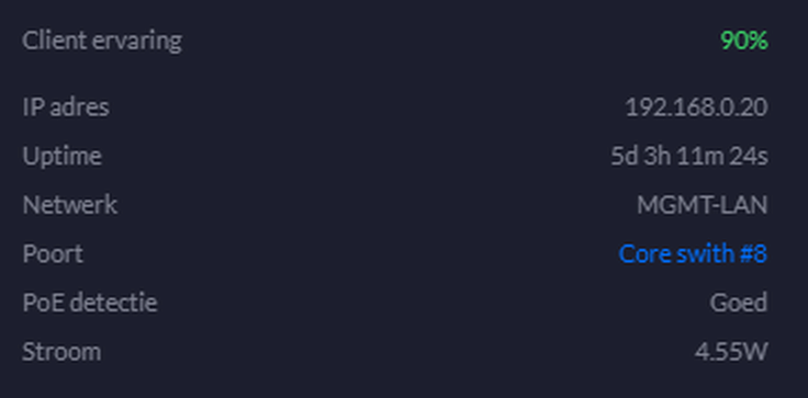

  • rinkel
  • Laatst online: 22:34
Peutpeut schreef op woensdag 8 juli 2020 @ 12:12:
Correct. Gezien de gevoeligheid van de RPi's qua voeding zou ik ze ook liever niet willen voeden met PoE, al heb ik daar eerlijk gezegd geen ervaring mee. Het is wel een elegante oplossing als je geen WCD tot je beschikking hebt.
Vwb het amperage, de RPi4 heeft zelfs een 3A USB voeding, al valt te discussiëren over de noodzaak daarvan.
Gaat op zich prima met een 3b+, heb deze aan een PoE splitter hangen. Een RP4 gaat lastiger worden.
Afbeeldingslocatie: https://tweakers.net/i/off1nM6cD0IpSz5FzR-xlKQqs6s=/full-fit-in/4000x4000/filters:no_upscale():fill(white):strip_exif()/f/image/KaoUm92MBMwTOxnBTWpMzwHt.png?f=user_large
Ik heb daar wel ervaring mee en het gaat gewoon uitstekend.
Scheelt vooral in de kabelrotzooi.
Beide RPi's (3B+ en 4B) hebben een PoE HAT en een USB3 HDD, totaal geen problemen.

  • rinkel
nero355 schreef op woensdag 8 juli 2020 @ 17:43:
Dat is IMHO de beste oplossing om een Pi via PoE te voeden, want die PoE Hat van de Pi heeft een fan die herrie maakt en in de weg zit in sommige behuizingen! :/
Ik heb de referentie in je link effe opgeschoond O-) ;)
Heb ik nou net een Hat (erbij) besteld... Naja, kan ik altijd nog kiezen.
Overigens is die 4,55W inclusief een externe M.2 SSD behuizing.

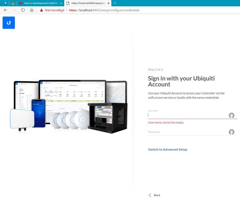

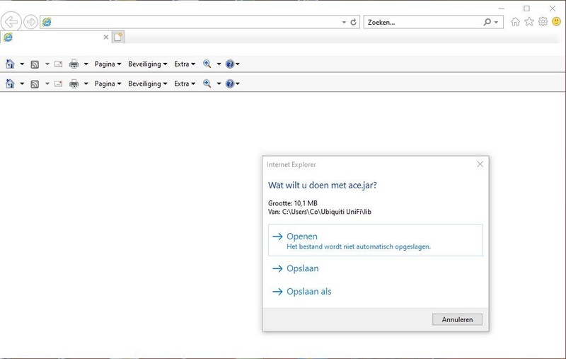

Daar loop ik nu dus ook tegen aan. Had v5.13.32 op de windows 10 laptop staan en kreeg dit:Afbeeldingslocatie: https://tweakers.net/i/3CZCA7NTR0t8WMAE8d2kdVGpsGQ=/800x/filters:strip_icc():strip_exif()/f/image/kMlRyfPmMT6y5uU8NXxtMVj0.jpg?f=fotoalbum_large
In plaats van dit uit een instructiefilmpje:
Afbeeldingslocatie: https://tweakers.net/i/yvg5d6eK_MHaBBbeIAFD_OSzF68=/800x/filters:strip_icc():strip_exif()/f/image/63StBmfOaoNBhVoj2IxdD7iZ.jpg?f=fotoalbum_large
Nog niets aangesloten. Dus v5.13.32 er af gegooid en v5.11.50 geïnstalleerd op de laptop? Afbeeldingslocatie: https://tweakers.net/i/kIbclFfbcroLdanzCpWywrVLAaI=/full-fit-in/4920x3264/filters:max_bytes(3145728):no_upscale():strip_icc():fill(white):strip_exif()/f/image/93hxbCthbj0xBg8M9LavyAc9.jpg?f=user_large
Helaas krijg ik dan exact het zelfde scherm en dus dezelfde vraag om in te loggen met de gegevens van het Ubiquiti Account. Ik wil het lokaal houden en eigenlijk helemaal nog geen account aanmaken.
Had jij dat zelfde probleem?
Hoe heb je dat omzeild?
Moet ik wellicht een nog eerdere versie 5.11.x hebben?

Copitano schreef op woensdag 8 juli 2020 @ 22:37:
Daar loop ik nu dus ook tegen aan. Had v5.13.32 op de windows 10 laptop staan en kreeg dit:[Afbeelding]
Nog niets aangesloten. Dus v5.13.32 er af gegooid en v5.11.50 geïnstalleerd op de laptop? [Afbeelding]
En als je in het eerste voorbeeld op advanced setup klikt? Volgens mij kun je dan een lokaal account aanmaken.
Edit
Ik heb even snel een nieuwe controller aangemaakt op een docker.
Als je bij stap2 op "Advanced Setup" klikt, kun je "Use your Ubiquiti account for local access" hier uitzetten.
Afbeeldingslocatie: https://tweakers.net/i/tK2g1vK0QLCXkJeHjYL0F-oWfAA=/full-fit-in/4000x4000/filters:no_upscale():fill(white):strip_exif()/f/image/G72kvDwTMMAdtMrucR4XNP08.png?f=user_large
[ Voor 11% gewijzigd door rinkel op 08-07-2020 22:52 ]

rinkel schreef op woensdag 8 juli 2020 @ 22:43:
Kom ik hier:
Afbeeldingslocatie: https://tweakers.net/i/5zmV_oaFCQJzrQ-XK7dkYKZnEb8=/full-fit-in/4920x3264/filters:max_bytes(3145728):no_upscale():strip_icc():fill(white):strip_exif()/f/image/3JBvpTqAxYDMW0IiSG0wxg0Y.jpg?f=user_large
Zet ik Enable Remote Access uit en druk ik op volgende (Next) kom ik weer in dat inlogscherm. Zal ik toch noodgedwongen een account aan moeten maken denk ik.
Elga | Valliant eco TEC plus VHR 30-34/5-5L | Kamstrup 602 |Nodo OTGW | Raspberry Pi 3B+/4B+|RFXcom rfxtrx433xl | UniFi netwerk | PVoutput 8.625 kWp
  • rinkel
Copitano schreef op woensdag 8 juli 2020 @ 22:52:
Kom ik hier:
Ik had net mijn post ge-edit. Je moet dus dat andere vinkje omzetten

rinkel schreef op woensdag 8 juli 2020 @ 22:53:
hahaha, zou andersom verwachten maar zit er in.
  • rinkel
Copitano schreef op woensdag 8 juli 2020 @ 22:56:
Ik ook:
Afbeeldingslocatie: https://tweakers.net/i/ICioN7NnkQU4S-9ZFus5yw7IhCU=/234x176/filters:strip_exif()/f/image/dlULdiEaUiAbgyTX9TcNSccd.png?f=fotoalbum_medium
:D
Volgens mij klopt het gewoon? Om van "remote access" gebruik te maken moet je ook met je cloud account inloggen, immers is dat nodig om de lokale controller op te nemen in je cloud account. Anders weet "de cloud" natuurlijk niet van wie de controller is. En die andere optie zal zijn zodat je geen local account meer hebt en altijd met hetzelfde account inlogt.
Lijkt mij dus dat beide opties uit moeten, of in ieder geval zeker die voor remote access.

Zijn er toevallig nog meer gebruikers die een probleem hebben met inloggen op de UniFi (5.12.35) controller?
Het lijkt erop dat mijn password - welke niet (recent) veranderd is - niet meer geaccepteerd wordt, ook niet na een herstart, Pi-hole kan ik wel gewoon bij.
Ik krijg ook geen mail met de optie om te resetten, maar ik kom nog wel bij mijn UI account.
Vaste locatie, vast netwerk.

Comp User schreef op donderdag 9 juli 2020 @ 15:28:
Hier geen problemen, maar misschien de controller updaten naar de laatste versie, misschien kan dat helpen.
Er zijn inmiddels 4 nieuwe versies beschikbaar sinds degene die jij gebruikt.
Dit is de laatste (stable)versie die beschikbaar is.

Thanks, ik zit nu nog steeds in de zooi, maar ik zal aankomende week wel even met de Pi gaan stoeien, desnoods via een omweg.
Ik heb het nog niet eerder gehad - wel pas een pi opnieuw ingesteld - dus ik stond even vreemd te kijken dat ik niet (meer) kan inloggen, maar niets wat niet op te lossen is (met het script van @SmokingCrop), ik heb wel een back-up liggen, gelukkig.

Herkent iemand dit bij het opstarten van de controller (Windows 10)?Afbeeldingslocatie: https://tweakers.net/i/4wlvlK2LcrwQtrPfxtVYad-UP-M=/800x/filters:strip_icc():strip_exif()/f/image/7VnVcoA00wJOQqdnvkXf0kDy.jpg?f=fotoalbum_large
EDIT: Deel 1 van de oplossing gevonden: https://community.ui.com/...58-424b-81cd-9baa5f8a03f5 :P :P
Nu nog de koppeling maken met het icon/snelkoppeling :?
EDIT: Deel 2 even doorlezen en dan: In de Eigenschappen van het icon/snelkoppeling het pad aanpassen naar javaw.exe -jar "C:\Users\username\Ubiquiti UniFi\lib\ace.jar" ui Wel even username vervangen door je eigen gebruikersnaam. Moet zowel in Programma's=>Ubiquiti UniFi=>UniFi als op het bureaublad icon aangepast.
Paar keer getest nu en het werkt bij mij *O* :)F
