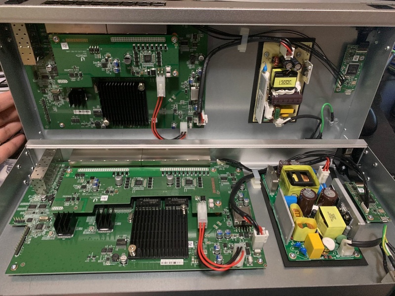

Van de USW-16-POE / USW-24-POE / USW-48-POE heeft een fanatiekeling ook een bulk foto’s gedropt :9
https://community.ui.com/...56-4c92-a1b0-352d1b29a811
Inside Side by Side USW-16-POE and USW-24-POE
Afbeeldingslocatie: https://tweakers.net/i/-a1BCnIrIDVkBXlDDgHHdHRnJBg=/800x/filters:strip_icc():strip_exif()/f/image/m4tHbiJlKuafyRn7V211VdYh.jpg?f=fotoalbum_large

Qua design van het moederbord is er wel een vergelijkbare setup waarbij de UDM iets meer functies heeft aangezien die nog een HDD moet aansturen.
Zoals verwacht, je betaalt meer voor meer lucht :+ Inhoud is hetzelfde, op wat je zelf al zegt de HDD bay na (en uiteraard het aantal poorten). Je zou toch verwachten dat dit makkelijk in een vele malen compactere doos moet passen. Alhoewel ze de hoogte wel nodig zullen hebben voor ventilator etc. Maar een USG like formfactor, alleen dan dikker, met bv de fan in het midden en daar meteen naar buiten blazen en de LED er omheen zou wel moeten kunnen zou je zeggen. LCD met touch zou dan uiteraard komen te vervallen. Wellicht dat het daarom zo lang duurt om een "UXG Lite" aan te kondigen, hele design afdeling bezig met hoe het ding er stylish uit moet zien en waar de ventilator etc in past.
Ja, het ding kan minstens half zo diep worden. |:(
Goede ontwerpers van printplaten hebben ze daar. Of het plaatstaal staat goedkoop momenteel 8)

[Afbeelding][Afbeelding]
Ah mooi, die vergelijking met de US8-60 is wel fijn, daar moet ie bij komen te hangen!

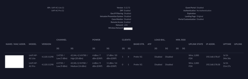

De LITE kan 20dBm aan, de Pro 22dBm en heeft ook 3x3 ipv 2v2. Denk dus dat dit wel een verschil kan maken. Heb zelf ook een huis met vrij dikke muren daar komt de Pro redelijk doorheen, maar het signaal moet ook niet minder worden.
Mercedes E300e / 8x AEG 455Wp PV / Panasonic Aquarea WH-WXG12ME8 12kW / 3x Marstek Venus E 3.0kWh + Marstek CT002 / Intel i5-13600KF / RTX 3090 / Arch Linux KDE Plasma Wayland
Charlie_Root schreef op dinsdag 7 juli 2020 @ 07:36:
Eigenlijk zeg je dus wat hier altijd wordt aangegeven. Geef 2, 3 tientjes extra uit, koop twee Lites, en hang ze op op een plek waar de muur een stuk minder overlast geeft. En dan is een Lite zeker voldoende, want line-of-sight.

  • jzoin2
  • Laatst online: 30-06 19:40
Ik heb het bekende probleem.
Bedraad haal ik de max snelheid 200 (met gemak). Max is ongeveer 210.
Echter draadloos haal ik rond de 140 zowel met de lite als de pro.
Afbeeldingslocatie: https://tweakers.net/i/mVnL_yqA-8IrhEZrtz8gvIP1-e4=/800x/filters:strip_exif()/f/image/qS4Es6RvSH6ftszXMcQtYb4J.png?f=fotoalbum_large
Heeft iemand nog tips?
Zelf al gedaan:

jzoin2 schreef op dinsdag 7 juli 2020 @ 22:53:
Zelf al gedaan:
- Channel scan
- Turn off Uplink Connectivity Monitor
- Kabels gecontroleerd, heb met name Cat 6e en 7 kabels
- De netwerken gecombineerd dan haal ik ongeveer 150
Je 5Ghz kanalen overlappen, stel deze eens in op 36 en 52 (of 100,116,128)

De 16 Lite inmiddels aangesloten en draait gelijk als een zonnetje. Geen opstartproblemen gelukkig.
Voor het vermaak nog foto's van de USW8-60W met de USW-Lite-16-PoE.
Switch draait op firmware versie 5.6.0.11463 terwijl mijn anderen op 4.3.20.11298 draaien.
Let niet op de kabels op de laatste foto, alles moet nog een keer netjes weggewerkt worden als ik daar tijd voor maak/vindt.
Wat haal je van WLAN naar een ander apparaat dat aan een netwerkkabel zit? Bijvoorbeeld met iperf? Je wilt de internetverbinding uitsluiten.
