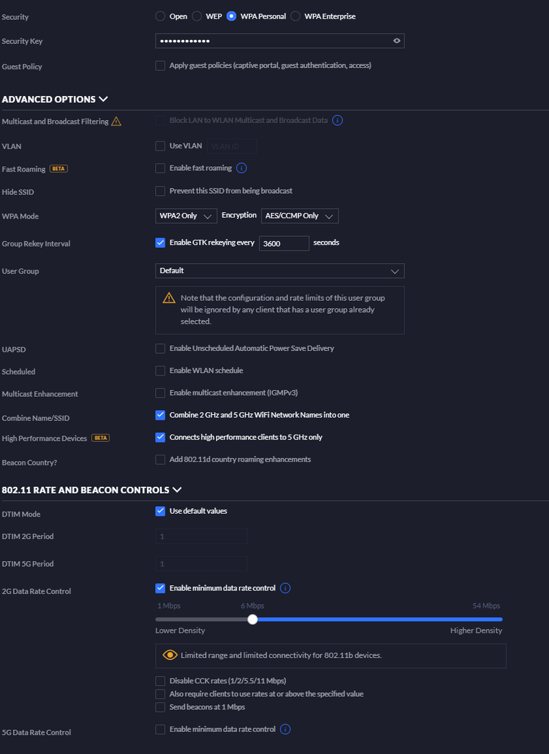

@geert_schrijver welke AP's hebben jullie?
Willen jullie is screenshots van de SSID instellingen delen?
Artbij schreef op dinsdag 14 juli 2020 @ 09:09:
Klopt. Sluit een oude linksys aan. Ook op andere plekken (werk, restaurants) heb ik ook gewoon 2 wifi bel signalen.
Geen geavanceerde instellingen in de oude GUI geconfigureerd?
Deze instellingen met een nanoHD firmware 5.24.0 iPhone 11 en 11 Pro
Afbeeldingslocatie: https://tweakers.net/i/OjLwyu508WzyXQQXfcN_JL0S9Xg=/full-fit-in/4000x4000/filters:no_upscale():fill(white):strip_exif()/f/image/Ap5FpT4mEWDJBJ7cIP58JGll.png?f=user_large
Afbeeldingslocatie: https://tweakers.net/i/z3vi3MCOx90L8pfr3h31RTYPO9I=/full-fit-in/4000x4000/filters:no_upscale():fill(white):strip_exif()/f/image/pGnsihM8iuMguunxOZu8n61w.png?f=user_large
Vooral in de oude GUI kijken, daarin zitten veel meer instellingen dan in de nieuwe GUI, misschien heb je daar iets aangevinkt waardoor je er nu overheen kijkt.
[ Voor 51% gewijzigd door stormfly op 14-07-2020 11:51 ]
  • WishmasterNL
  • Laatst online: 21:36
stormfly schreef op dinsdag 14 juli 2020 @ 11:42:
Afbeeldingslocatie: https://tweakers.net/i/qwrc9kkWZkSxnKuhTYVAUMZ1dWY=/full-fit-in/4920x3264/filters:max_bytes(3145728):no_upscale():strip_icc():fill(white):strip_exif()/f/image/n7I2sOQ19yRxu1fa4nLNGaUW.jpg?f=user_largeAfbeeldingslocatie: https://tweakers.net/i/hZuZ_2C3DRoPZWRD4mVKwdqSNis=/full-fit-in/4920x3264/filters:max_bytes(3145728):no_upscale():strip_icc():fill(white):strip_exif()/f/image/sxHWSQ0JhliZNKDff0aTCc87.jpg?f=user_large
Hier 2 AP-AC-Lite
Je zou mijn instellingen eens kunnen gebruiken of het een verschil maakt + de beta firmware? Het is goed mogelijk dat het een bug is in de AP-AC-LITE, maar dat hangt af van de tweede tweaker zijn AP modellen.

Auto optimize network staat bij mij uit. Ik heb 3 VLAN's (trusted, iot en guest), het gaat hier om mijn trusted netwerk en dit zijn daarvan de instellingen:
Afbeeldingslocatie: https://tweakers.net/i/h2ulia7_VRQptgjKeCoOZHWplNM=/800x/filters:strip_exif()/f/image/uKIC4mmWoBDOBaAd5xkuwaDd.png?f=fotoalbum_large
Zie jij hier iets geks aan?
Het probleem is ook pas heel recent en ik zag er meer mensen over mopperen in dit topic.
omniscale.nl
posttoast schreef op woensdag 15 juli 2020 @ 11:37:
Nee, niets geks.

Merkte dat ik op mijn laptops vandaag moeite had met de WIFI verbinding en nu blijken al mijn 5GHz clients alleen nog maar naar de Access Point boven te connecten, ook al bevinden ze zich beneden. Iemand enig idee waarom ze niet naar het AP beneden willen connecten? Voorheen was dit niet zo en ik heb niets aan de config veranderd.
Heb daarstraks wel een FW upgrade gedaan van de controller en ook van beiden Access Points omdat die klaar stond en ik dacht dan hebben ze meteen een reboot gehad maar dat heeft niet geholpen
Afbeeldingslocatie: https://tweakers.net/i/z5VZYcIObaMOhjsswCnLnk3iNqg=/800x/filters:strip_icc():strip_exif()/f/image/D0uTPwkg3FQGSAOd9ncPBCqj.jpg?f=fotoalbum_large
