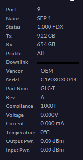

ja dat kan zoek naar een geschikte SFP naar UTP module
Zo heb ik er 2 jaar geleden 2 gekocht 1 voor een Unifi Switch en dezelfde in een TP-LINK
werkt als een tierelier. zo heb ik 2 switches met elkaar verbonden via de SFP aansluiting via UTP ;)
zie hier
Afbeeldingslocatie: https://tweakers.net/i/7U2d-iQGm103t38V8CYTKhklh_o=/full-fit-in/4000x4000/filters:no_upscale():fill(white):strip_exif()/f/image/wwEbW8v1BntBo90D1jf4mJPq.png?f=user_large
Ze zijn volgens mij vanaf 8 tot 25 euro wel te krijgen GLC-T compatible stuff

giantgiantus schreef op donderdag 16 juli 2020 @ 12:06:
Heb een prettig functionerend unifi network met een 8 Port unifi switch. Nu heb ik eigenlijk een Lan poort te kort. Op de switch zitten echter ook 2 spf poorten. Wellicht een domme vraag, maar zou ik die nog in kunnen zetten?
Je kunt er een SFP module in zetten :+ Je hebt dan de keuze uit glasvezel, of koper. Koper lijkt mij het meest logische, want dan heb je gewoon een extra ethernetpoort erbij.

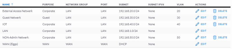

  • Ik zie overal dat de controller een fixed ip-adres moet hebben. Klinkt logisch. Alleen moet dit echt een fixed ip-adres zijn of mag dit ook via een DHCP reservering?
  • Ik zie vaak het advies om een management VLAN in te richten. Begrijp ik het goed dat dit het VLAN is waar al je netwerk/UniFi spul in komt te hangen en dat je daarnaast nog een aantal andere VLANS (bijvoorbeeld LAN/Guest & IoT) daar naast maakt?

  • MAdD
  • Laatst online: 13-08 11:48
Phoolie schreef op donderdag 16 juli 2020 @ 14:54:
Als je meerder VLAN's maakt kan je je netwerk scheiden. (gasten, IOT, Voice, WIFI, bekabeld etc)
bijvoorbeeld als onderstaand :
Afbeeldingslocatie: https://tweakers.net/i/upbuddSmpOJusU7nMrwSORsPtIA=/800x/filters:strip_exif()/f/image/0OLhNcViE3kQzVksk3J3Qh5I.png?f=fotoalbum_large
Zoals @RudolfR aangeeft kan het wat complexer worden, maar het scheiden heeft zeker voordelen.
Je kan het verkeer op 1 VLAN laten, en ze kunnen dan niet naar een ander VLAN waar bijvoorbeeld je unifi spullen draaien.
Let wel op dat je op 1 machine controle houdt, zodat deze altijd op het "management" VLAN kan....

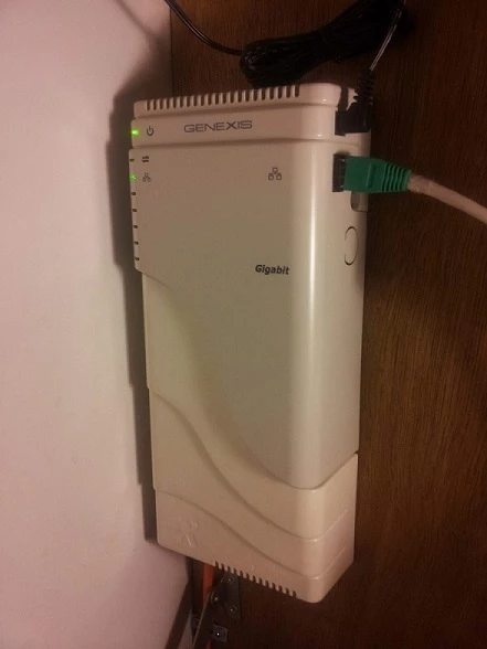

Ik heb een probleem waar ik werkelijk niks meer van snap en tast in het donker.
Devices:
Ubiquiti UAP-AC-Lite Firmware: 4.3.20.11298
Genexis glasvezel modem (provider is caiway)
De AC-Lite met de app geconfigureerd , na de installatie vraagt de app of de telefoon wilt inloggen op het nieuw gecreerde netwerk. Dit werkt en internet werkt ook zoals het hoort.
Alleen wanneer een andere telefoon en of tablet op het netwerk gaat ziet de modem deze wel (zie ze ook in de lijst met connected devices), maar de telefoons en tablets krijgen geen verbinding met het internet (iPhones en iPads).
Wat heb ik geprobeerd:
*De AC-Lite meermaals gereset en compleet opnieuw geinstalleerd.
*De meest recente firmware geinstalleerd.
*De telefoon waarmee de verbinding wel werkt gedisconnect om te kijken of een andere dan wel toegang krijgt (ter vergeefs)
*De overige ipads/iphones zijn allemaal up to date en draaien dezelfde ios als de telefoon waarop het wel werkt.
De AC-Lite ingesteld met alleen 5GHz en een keer met 5 en 2GHz
Ik snap er werkelijk niks van en via de app heb ik ook geen verdere opties gevonden die in mijn ogen kunnen/konden helpen. Wie kan mij op het goede spoor helpen?

  • Quad
  • Laatst online: 11:54
Quad
Doof
Fietsbel schreef op donderdag 16 juli 2020 @ 19:16:
Devices:
Welke router heb je tussen het Genexis modem en AP hangen?

Quad schreef op donderdag 16 juli 2020 @ 19:29:
Als het deze niet is, is het waarschijnlijk alleen maar een gateway.
correct me if I'm wrong.
Vaste locatie, vast netwerk.
Comp User schreef op donderdag 16 juli 2020 @ 19:52:
Ohjee, ik denk dat het daar dus mis gaat.
Het is niet de genexis die @Comp User linked maar een vele malen ouder modem, zonder ingebouwde wifi/router. Geen wonder dat het niet goed werkt. |:(

  • Quad
Quad
Doof
Fietsbel schreef op donderdag 16 juli 2020 @ 20:26:
Zo'n Genexis dus.
Afbeeldingslocatie: https://uploads-eu-west-1.insided.com/kpn-nl/attachment/3209acd8-8b91-4b4f-87dc-7149bfae4672.jpg
Hier moet dus een router achter, en daar kan de AP weer achter. ;)
Jouw AP of 1e connected device krijgt ook geen intern IP adres, zoals 192.168.1.1 maar eerder een publiek IP.
