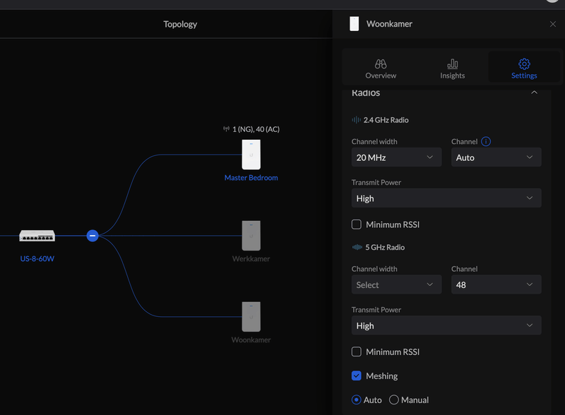

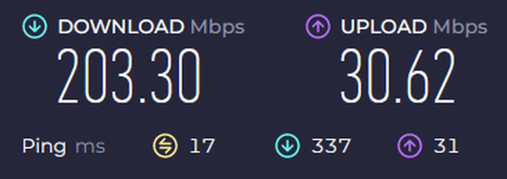

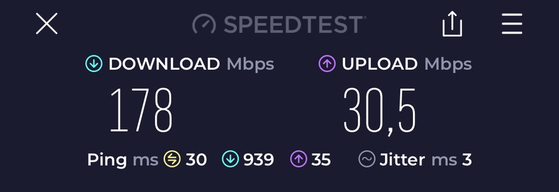

Ik heb thuis een US-8-60W met drie IN-Wall HD's. Het enige is dat ik niet de 1GB's snelheid haal uit mijn glasvezellijn. Als ik verbonden ben met de router van Odido (alles hangt er achter), dan haal ik het wel via wifi. Je zou zeggen dat via 5GHz ik dit ook moeiteloos moet halen, maar nee. Zijn mijn instellingen verkeerd?

Buiten een theoretisch maximaal getal is het natuurlijk gewoon een prima waarde
Je hebt vast geen zinvolle wifi case om zo’n verbinding constant vol te trekken. Unifi is ook niet persé de snelste oplossing, gewoon middelmatig maar wel stabiel.
En waarom is dat high zendvermogen nodig? Of heb je die bij allemaal zomaar aangezet zodat ze elkaar lekker kunnen storen?

Anders is de snelheid nog lager en komt het buiten niet bij de autoVerwijderd schreef op zaterdag 16 december 2023 @ 10:54:

Als je geilt op de cijfertjes moet je geen Unifi kopen…. En al helemaal niet domweg alles maar op maximaal zetten. Lees je gewoon eens wat in hoe je met meerdere ap’s en wifi de beste dekking en snelheid krijgt.

Heb geen dekking issues, alleen buiten, maar dat is best logisch. Maarre, helemaal prima dat je niet in gaat op mijn vraag verderVerwijderd schreef op zaterdag 16 december 2023 @ 10:59:

Je lijkt wat elementaire kennis te missen en dat ook geen probleem te vinden….
Alles op max en met het breedste kanaalbreedte levert zelden de snelste doorvoer op. Zeker niet als je dat bij alle ap’s hebt gedaan.
En zoals gezegd, Unifi is niet de snelste en de IW’s al helemaal niet. Wel stabiel en snel genoeg.
Het valt me op dat je 'meshing' hebt aangevinkt. Is dat met een reden ? Als je dat daadwerkelijk gebruik, vreet het ook performance weg. Als je het niet gebruikt, dan zou ik het ook zeker uitzetten, het is dan een onnodig proces wat draait op je AP`s. Uitzetten eerst in de AP`s en dan pas de algemene parameter uitvinken. Andersom geeft een foutboodschap.DaannO schreef op zaterdag 16 december 2023 @ 10:55:

Ga ik eens even proberen, dank!Roy Batty schreef op zaterdag 16 december 2023 @ 11:14:
8Gbps via wifi? Veel succesDaannO schreef op zaterdag 16 december 2023 @ 10:46:
Oscar Wilde
Het kan niet.DaannO schreef op zaterdag 16 december 2023 @ 10:55:
Verder vind ik het niet zo een relevante vraag voor mijn probleem waarom ik de volle snelheid wil. Omdat het kan
De specsheet zegt 1700Mbit op 5GHz, maar dat is in een 4x4 modus en het gros van de clients heeft slechts 2x2 antenne. Houdt je 850Mbit over en als je daar alle wifi gerelateerde ongein van af trekt is 500Mbit aan daadwerkelijke doorvoer een prima score.
Koop wifi6 (802.11AX) spul als je de lijn volledig wilt benutten.
[ Voor 6% gewijzigd door jadjong op 16-12-2023 12:05 ]
In de praktijk haal ik met de U6 lite's ergens rond de 500 - 700Mbit. De U6 pro maxxed mijn 1Gbit verbinding: ~930Mbit up en down mits je redelijk in de buurt van het AP zit.
In de praktijk maakt het bar weinig uit. Apparaten die echt veel data verbruiken in huis heb ik allemaal vast verbonden op 1, 2,5, 5 of 10Gbit.

[quote]DaannO schreef op zaterdag 16 december 2023 @ 10:46:
[Afbeelding][Afbeelding]
[/quote
Die Odido heeft waarschijnlijk hogere kanalen in gebruik (uit de DFS reeks) die vermoedelijk vrij zijn zonder storing. Probeer je wifi kanalen eens ook op DFS kanalen te zetten en dan de wifi op je Odido modem even uit. Er van uit gaande dat er dan verder ook geen andere bronnen op zelfde kanalen zitten kun je dan toch wel een heel eind richting de 1000 mbit draadloos halen.
Let wel, draadloos zulke hoge snelheden willen halen betekend over het algemeen korte afstanden en geen obstakels en geen storingsbronnen. Dat betekend meestal een direct line of sight situatie tussen radio en client
[/quote
Geef je ap's op 2,4 eens een vast en verschillend kanaal van 1,6 of 11, en zet de zendsterkte daarvan op low. Meshing ook uitzetten want aan de strakke lijnen te zien zijn ze alle 3 bedraad aangesloten. Ook 5g even verschillende vaste kanalen geven en channel width op 80 en transmit power high.DaannO schreef op zaterdag 16 december 2023 @ 10:46:
Nee hoor, die getallen zijn normaal voor een ac in wall. Snel zelfs!DaannO schreef op zaterdag 16 december 2023 @ 11:03:
Heb geen dekking issues, alleen buiten, maar dat is best logisch. Maarre, helemaal prima dat je niet in gaat op mijn vraag verderDaarbij heb ik al de forum van UI gecheckt en YouTube, maar ik kom er simpelweg niet uit, terwijl het andere wel lijkt te lukken.
Je ac in wall is wifi5
Die odido is wifi6

Even een lofzang voor Ubiquiti.
We zijn net verhuisd naar een nieuwe woning en in mijn oude woning had ik eigenlijk alles bedraad aangesloten (nieuwe woning, genoeg loze leidingen, peanuts dus).
Ons nieuwe huis is uit 2002 en hoewel er wel genoeg leidingen liggen met Coax, die ik graag door UTP zou vervangen, zitten deze zo vast dat het me nog niet goed gelukt is deze te verwijderen/vervangen.
Helaas hebben we onze werkplekken op zolder, maar met alleen een accesspoint bij de meterkast haalden we daar een snelheid van grofweg 10/15 mbps. Dit terwijl de Ziggo-lijn 200/30 zou moeten kunnen. Dit komt puur door de betonnen muren en afstand helaas. Alleen videobellen met 2 personen is hiermee eigenlijk niet te doen.
Alleen gebruik makend van het accespoint bij de meterkast zijn dit de snelheden via Wifi:
:strip_exif()/f/image/OsoCQVjrgwfm32Dy1eQCkrlX.jpg?f=fotoalbum_large)
Hoewel ik eigenlijk geen voorstander ben van Mesh-netwerken (want draadloos is storingsgevoelig), hier toch maar eens ingedoken en deze handleiding gevonden: https://lazyadmin.nl/home-network/unifi-wireless-uplink/
Beneden bij de meterkast hangt nu een UAP-Flex HD (het oude colablikje) en ik heb op zolder in het trappengat een UAP-Pro gehangen welke ik bedraad heb doorgelust naar een switch die mijn PC/NAS/etc. weer van netwerk voorziet.
Via de bedrade verbindingen haal ik nu de maximum snelheden:
met ook nog eens een acceptable ping.
Draadloos zijn de snelheden en met name de ping wat minder, maar 10x zo goed als voorheen...
:strip_exif()/f/image/wHloywqkwasNGKxFTtp3kPXi.jpg?f=fotoalbum_large)
Al met al dus echt heel blij met deze oplossing voor nu... (tot het me gelukt is fatsoenlijk een netwerkkabel naar de meterkast te trekken door de oude coax lijn...)

Zendvermogen omlaag zetten zodat ze elkaar niet in de weg zitten? Heb ik voor de binnen AP's ook gedaan. Alleen het buiten AP (allen AP lite) staat maximaal te stralenSlonzo schreef op donderdag 21 december 2023 @ 12:04:
Iemand ervaring met interference issues bij Unifi AP's?
Alle hulp wordt gewaardeerd
Misschien terug naar de vorige firmware? Zie hierSlonzo schreef op donderdag 21 december 2023 @ 12:04:

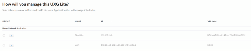

Het lijkt er op dat mijn oude CloudKey niet te gebruiken is en dat ik een nieuwe controller versie nodig heb.
Zojuist heb ik 8.0.24 op mijn Windows PC geïnstalleerd, en een back-up teruggezet van de oude cloudkey.
Echter, vanuit de 192.168.1.1 (UXG-Lite) kan ik niet connecten.
Via de cloud niet, maar ook lokaal niet...
Op onderstaande screenshot is de bovenste de oude CloudKey Gen 1
De onderste is mijn Windows PC, maar die geeft aan, "Network application is not reachable".
/f/image/RtFoYJrlK26OOVKBlPvukZGs.png?f=fotoalbum_large)
Onder Devices zie ik wel de 2 switches en 2 access points, maar dan als disconnected.
De oude USG-3P heb ik verplaatst naar een andere site.
Maar hij blijft zeggen Failed to authenticate...
Is er een mogelijkheid om de alles weer draaiend te krijgen zonder alles een factory reset te moeten gaan geven?

Waarschijnlijk staan je devices hun inform nog naar het ip van je ck te sturen ipv naar je windows selfhosted controller (wel even de fw checken of die open staat!)MarlyNL schreef op donderdag 21 december 2023 @ 22:34:
Als je ssh naar de devices doen kan je handmatig eenninform naar je nieuwe windows controller doen. Dan wel even de ck uitzetten

Via SSH het commando gestuurd, echter wanneer ik dan het commando "info" stuur...SniperGuy schreef op vrijdag 22 december 2023 @ 09:13:
Dan staat er:
Status: Timeout (http://192.168.1.108/inform)
Het IP adres zelf is te benaderen, iets gaat er mis...
Je mist de poort, via SSH even dit runnen :MarlyNL schreef op vrijdag 22 december 2023 @ 10:07:
Dan staat er:
set-inform http://192.168.1.108:8080/inform
Ik zag het, helaas werkte het niet...DennusB schreef op vrijdag 22 december 2023 @ 10:08:
Nu alles verwijderd uit mijn site en set-default gedaan.
Daarna kon ik het wel weer toevoegen.
Tot nu toe lijkt alles weer normaal te werken.

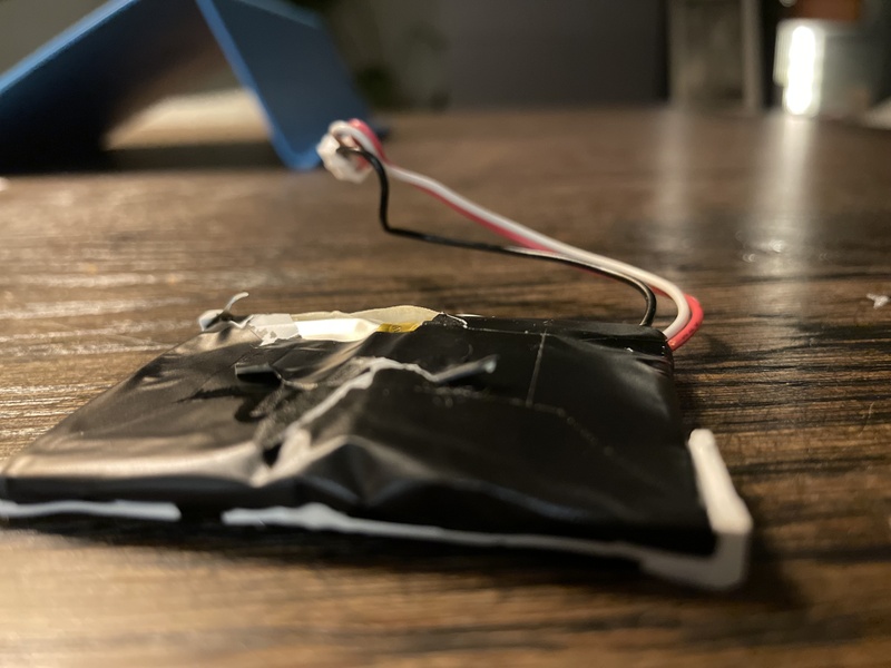

Ik heb al 2 jaar een Cloud Key Gen2 Plus in gebruik zonder problemen, gevoed via een 16-poorts Unifi switch. Afgelopen week was de cloudkey dood, geen stroom. Het POE-lampje knipperde op de switch, maar verder niets. Andere switchpoort, andere kabel maar nog steeds niets. Maar wel 19W power vraag op de switch poort.
Beetje online zitten te browsen en het blijkt dat er een lithiumbatterij in de Cloudkey zit die na een tijdje failed waardoor blijkbaar je POE voeding niet meer werkt. Vervangen van de batterij is een flinke klus en daar had ik nul zin in.
Eerste conclusie was een nieuwe Cloudkey kopen maar online stond de tip om een Quick Charge 3.0 adapter te kopen en de Cloudkey via USB aan te sluiten. Via Amazon een Anker quick Charge compatible chager besteld en low and behold hij werkt. Ik heb voor nu de POE uitgeschakeld.
TL;DR: Probeer USB power als je Cloukey Gen2 dood is en haal de batterij eruit ivm de brandveiligheid!
To Cow or not to Cow, that is the Chicken
De tip is ansich goed ik heb wel 1 vraag. Heb je wel het accu eruit gesloopt, of vertrouw je op je rookmeldersThe Druid schreef op vrijdag 22 december 2023 @ 19:02:
TL;DR: Probeer USB power als je Cloukey Gen2 dood is.
Shooot, helemaal niet over nagedacht, dat kreng is natuurlijk lithium en die 19W is dat hij hem blijft chargen. Crap, dan moet die batterij er toch uit of minimaal de kabel los.stormfly schreef op vrijdag 22 december 2023 @ 19:05:
Bij een klant van me is de CK ook stuk gegaan, ik heb toen maar de Windows Controller geïnstalleerd.The Druid schreef op vrijdag 22 december 2023 @ 19:11:
Stormfly is brandweermanThe Druid schreef op vrijdag 22 december 2023 @ 19:11:
Ik zou het accu even loshalen, dan schijnt hij het gewoon te blijven doen.
Hebben ze geen extended RMA programma, zou ik even proberen via een case.
Batterij zag er niet best uit. Welke designer plaats dan een batterij onder de plek die het heetst wordt ....stormfly schreef op vrijdag 22 december 2023 @ 19:59:
Stormfly is brandweerman![]()
Ben bang dat RMA niks meer wordt aangezien ik de case redelijk moest misthandelen als gevolg van een dol gedraaide schoef. Daarna zat het boardje ook nog eens muurvast als gevolg van de puffed-up batterij. Dus dat was ook wat duwen, trekken en meer forceren dan mij lief was.
Maar eind goed, al goed. Het resultaat.
:strip_exif()/f/image/8qj8ihXrr8rLhBtKcYxvyUkc.jpg?f=fotoalbum_large)
Dank brandweerman @stormfly hij werkt weer veilig !
