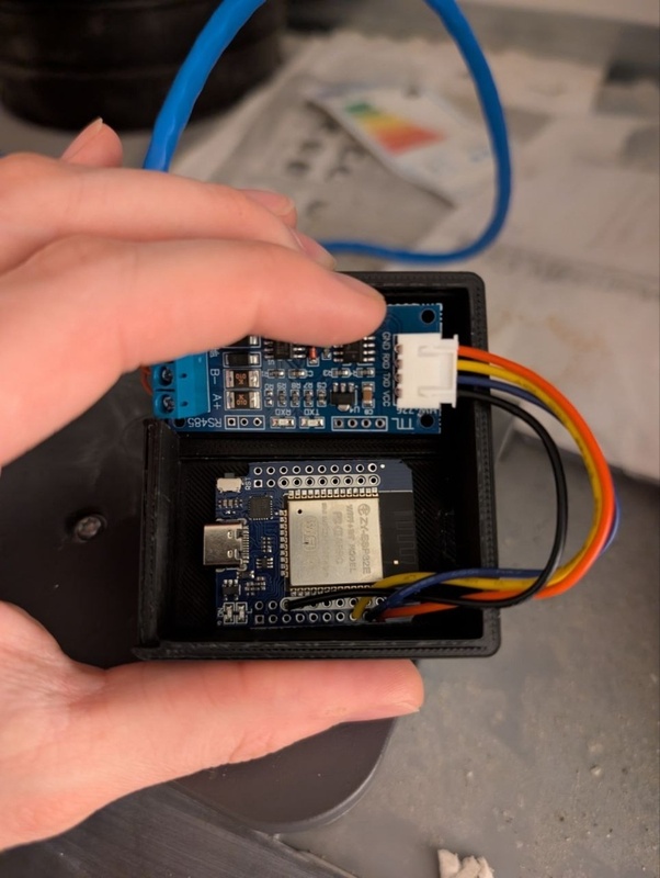

2 functionele prints gemaakt de laatste weken, een simpele en iets uitgebreider :)
Om te beginnen met de uitgebreide.
Mijn vader heeft een camper met een victron electra systeem. Allemaal leuk, maar die spullen zijn niet goedkoop, en hij wou natuurlijk binnen ook zo een leuk schermpje.
Hebben het touchscreen dan op AliExpress gekocht voor +-30 euro en zelf maar een behuizing voor ontworpen en geprint.
Als kleine uitbreiding moest er een kabel tunneltje aankomen en een locatie voor een kleine schakelaar (scherm heeft enkel een schakelaar aan de achterkant), dit was nog wel een dingetje want we moesten kabels aan de kleine schakelaar op het bordje solderen om deze te kunnen overbruggen.
Afbeeldingslocatie: https://makerworld.bblmw.com/makerworld/model/US7765c61db589f7/design/0fa00340257e61ff.jpg
Afbeeldingslocatie: https://makerworld.bblmw.com/makerworld/model/US7765c61db589f7/design/2c6c6238fa67896c.jpg?x-oss-process=image/resize,w_1000/format,webp
Extra foto's en info: linkje

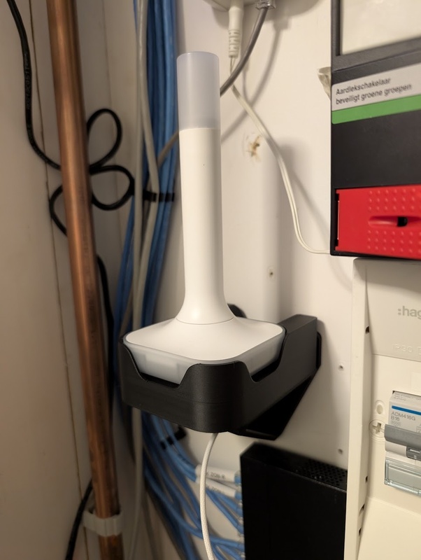

Eskimootje schreef op vrijdag 4 oktober 2024 @ 20:14:

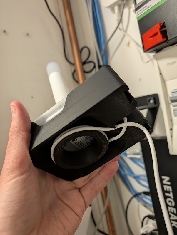

Mijn eerste ontwerp. een houder voor de Awair Element zodat hij aan de muur kan. Had geen lekkere plek om hem neer te zetten. Dus dit is een handigere oplossing:
https://makerworld.com/en/models/681592#profileId-610050
En preview hier. Omdat hij in de kelder komt is zwart prima, anders is wit of lichtgrijs logischer.
[Afbeelding][Afbeelding]
Ik heb deze van de week uitgeprint en helaas past mijn Awair Element niet (te groot). Het te kort is aan beide zijden (breedte/lengte) zo'n 3 - 5 mm. Waar zou dit door kunnen komen?

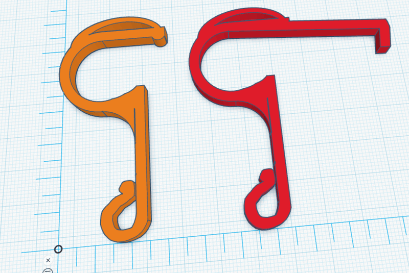

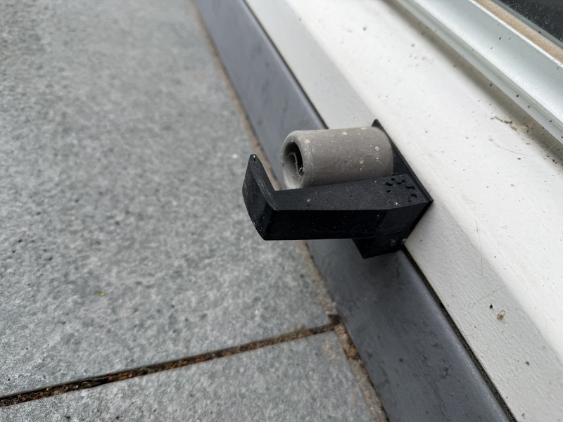

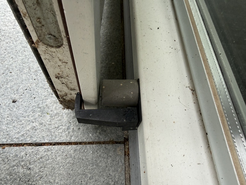

Ik heb deze deurstopper/haak gemaakt om mijn deur naar de tuin open te houden.
Ik wilde niet in onbehandeld hout boren of schroeven, maar de schroef gebruiken die ook voor de deurrubber was gebruikt.
Bovendien moest de deur gemakkelijk achter de haak te plaatsen en er weer uit te halen zijn.
Hij is enigszins verstelbaar.
Eventueel te downloaden op makerworld:
https://makerworld.com/en/models/2798799-doorstop-hook-outdoor#profileId-3113284
Afbeeldingslocatie: https://tweakers.net/i/85qhHbSuV481vG_TbIxnlfh6qlE=/800x/filters:strip_icc():strip_exif()/f/image/3fBeXrEt546eG7sGMuuDSZGv.jpg?f=fotoalbum_large
Afbeeldingslocatie: https://tweakers.net/i/ZdXvUMHmUNOj8u4g7KfeVUpOfRE=/800x/filters:strip_icc():strip_exif()/f/image/ym13IBMHxCVT89LUIjFag4ik.jpg?f=fotoalbum_large

pastafan schreef op zondag 17 mei 2026 @ 15:27:
Hoe breedte is je awair en de print? Dan kan ik eens kijken. Welke versie van de element hebt je?

Idee voor als je er zin in hebt: maak heb scharnierend met een wasknijper veer er in en een schoprandje zodat je hem met je voet opzij kunt bewegen.
  • fonias
  • Laatst online: 20-11 15:48
pegagus schreef op maandag 18 mei 2026 @ 07:49:
Goeie, zal is kijken zodra ik wat tijd heb.

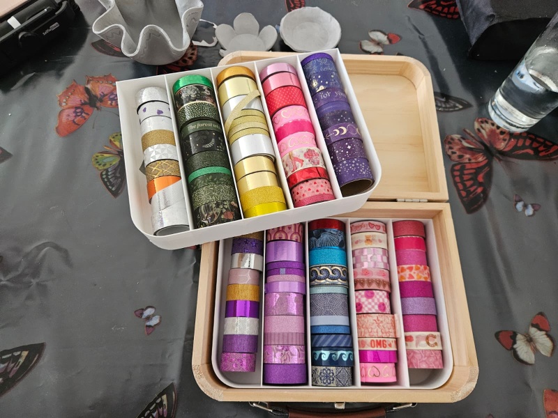

M'n vrouw en dochter zijn aan het scrapbooken begonnen en de tafel is een bult aan knutselmateriaal. Hierbij zijn er ook rolletjes Washi-tape veelvuldig aanwezig. Vorige week bij de Action hebben ze wat houten koffertjes gekocht en ik heb een insert geprint zodat ze de tape rolletjes netjes dubbellaags kunnen opbergen:
Afbeeldingslocatie: https://tweakers.net/i/5ZZ7KF58bC779KUMFSDInvas0CQ=/800x/filters:strip_icc():strip_exif()/f/image/totDGi7uno6j1a3UBxkgYd31.jpg?f=fotoalbum_large
https://www.thingiverse.com/thing:7355968

Kun je deze delen, ziet er goed uit en mijn vrouw gebruikt dat ook.

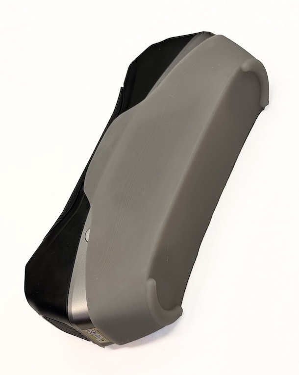

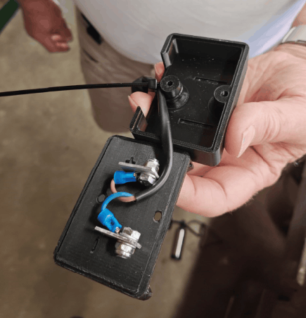

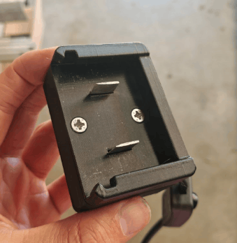

Nog maar eens een bijdrage.
Opnieuw voor de camper van mijn vader.
Hij kan nog maar moeilijk de gieter opheffen voor het zuiver water bij te vullen op de camping. Daarom moest er een mobiel pompje komen, dan kan hij een 20l vatje vullen en met een wagentje tot aan de camper om deze dan om te pompen.
Hij heeft ook een kleine hitachi akku-stofzuiger bij (met lader).
Dus als oplossing hebben we dan een print gemaakt wat op de batterij schuift met metalen plaatjes zodat we daar kabel en een klein pompje kunnen aansluiten.
Meer details zie makerworld of vraag maar.
Afbeeldingslocatie: https://tweakers.net/i/bYSsq643Q__fG7fcMB2NXlRsHSg=/fit-in/4000x4000/filters:no_upscale():strip_exif()/f/image/uH9Rh2jZEK5BgwbLI1gZCPIo.png?f=user_large
Afbeeldingslocatie: https://tweakers.net/i/n8c5ayhLr7RxLpEK1AqtEr9_5OY=/fit-in/4000x4000/filters:no_upscale():strip_exif()/f/image/IXJqbLbypuPwK4BxnUgeoIEg.png?f=user_large

Print hem dan ook uit PETG, PLA gaat breken als het wat brosser geworden is door UV.

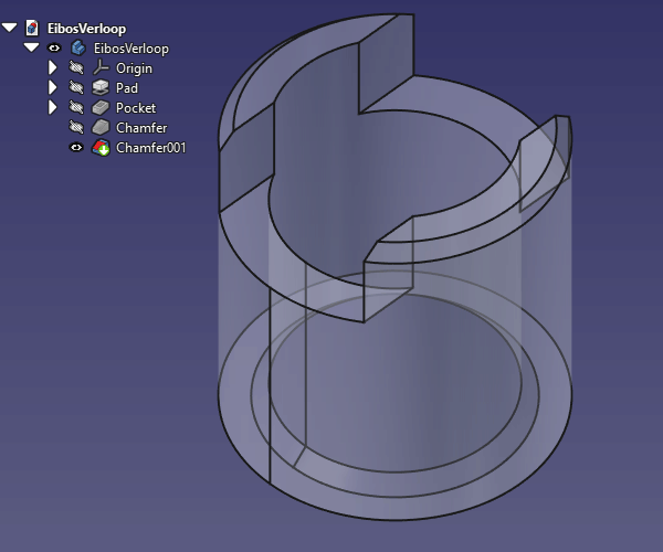

bij ons huis zijn de regenafvoeren reeds voorzien van de buizen, maar er moet nog afwerking rond komen (aluminium U profiel was het idee).
Afbeeldingslocatie: https://tweakers.net/i/jRPCIazidxcCLotqB0ymT8HwqOI=/x800/filters:strip_exif()/f/image/8ViUP8DAPwA419KmqB3t7b7k.png?f=fotoalbum_large
Onlangs was een bevriende veranda bouwer hier en die vertelde dat ze bij hun veranda's 'standaard' 'buizen met deksels' hebben voor de afvoeren.
Die heeft mij een stukje gegeven om te zien als ik he 'deksel' achter de afvoerbuis zou krijgen en dan daar het u profiel over de buis kan opklikken..
hij heeft mij een stukje goot gegeven, maar de afstand tussen de isolatie en gevesteen is groot om dat te kunnen gebruiken...
Dus dan maar snel iets ontworpen:
Afbeeldingslocatie: https://tweakers.net/i/1uY6yvXTCwehjAshNn3NW9SI9LA=/800x/filters:strip_exif()/f/image/AEQHFuYRnBo10pa7Su3qGwzH.png?f=fotoalbum_large
Nu zal ik er zo een paar tussen de isolatie en de gevelsteen kunnen steken (door de gaatjes kan ik een spijker er door steken en in de isolatie prikken om het een beetj eop zijn plaats te houden, maar meestal zit het genoeg geklemd tussen isolatie en de gevelsteen.)
met dit als resultaat:
Afbeeldingslocatie: https://tweakers.net/i/QQVuJpRSXJOxhUN9zzqg4vGe_bw=/800x/filters:strip_exif()/f/image/CbrOvMMSZLencjG5ujiTb6nH.png?f=fotoalbum_large
dus het ziet er naar uit dat dit zal werken!
ik zal een 8-tal van die dingen printen per goot, tussen de gevelsteen en isolatie plaatsen, en vervolgens zal ik het U-profiel over de buis kunnen klikken.

Festivals vereisen steeds vaker dat je je lege beker inlevert voordat je een nieuw drankje kan krijgen.
Op zich een goede zaak, maar het constant bij moeten houden van je beker is vrij onhandig.
Afgelopen weekend op een festival geweest en het testje is geslaagd, dus hierbij een mooi simpele clip zodat je een lege beker aan je broek o.i.d. kan hangen!
https://www.printables.com/model/1749853-simple-festival-cup-clip-holder

Een vriend van mij heeft een nieuwe deursensor laten plaatsen. Electricien zei dat de deursenor enkel binnen gebruikt kan worden aangezien deze niet 100% waterdicht zijn.
Hij vroeg me om een kapje te printen welke er precies overheen past zodat er geen regenwater aan kan komen. Dit kapje klikt er lekker op en zit stevig vast. Mijn eerste "echte" ontwerp gemaakt in Tinkercad. Had ongeveer een minuut of 5-10 nodig om hem te tekenen en een sessie of 3 om hem precies op maat te krijgen. Is wel eens leuk zoon projectje tussendoor.
https://makerworld.com/nl/models/2991941-ajax-doorprotect-outdoor-cover#profileId-3358254

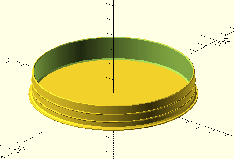

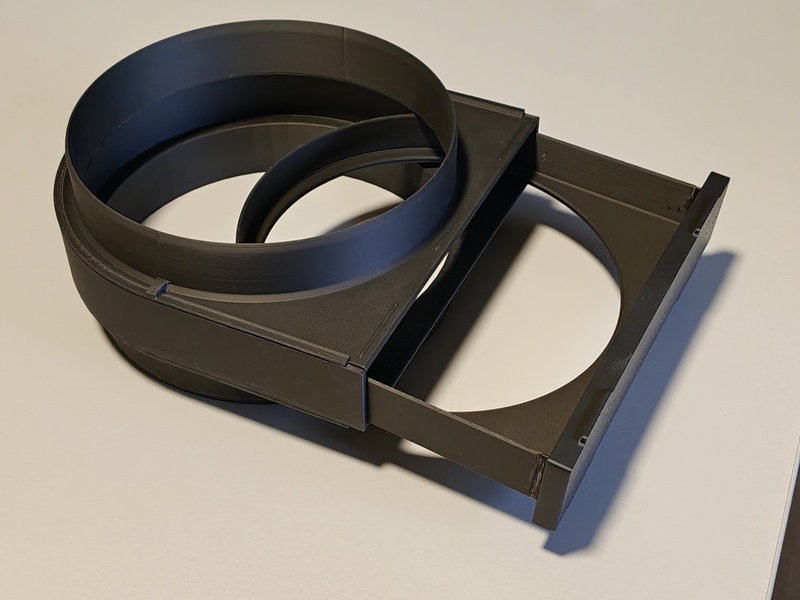

In onze kelder hebben we buizen van 160mm voor de verluchting. Graag zou ik de mogelijkheid hebben om deze te kunnen afsluiten.
Probleem 1: die zijn ingebouwd met aan de binnenzijde de mannelijke kant, dus geen verdikking en rubber.
Probleem 2: bij het gieten van de kelder zijn die vervormd, tot wel 10mm verschil tussen horizontaal en verticaal.
Wat wil zeggen dat je niet zomaar een oplossing in de winkel vind...
Dan maar de juiste maten genomen en een 3d model gemaakt met een ovale 'buis' aan de achterkant zodat dit mooi past.
Daarin zit dan een deksel met schroefdraad zodat ik kan kiezen om te verluchten of niet.
Interesse zie makerworld...
(op het geupload model heb ik gewoon de achterzijde in 149mm rond gemaakt, dan past hij in een gewone 160mm buis , dus niet meer mijn specifieke ovale oplossing)
Afbeeldingslocatie: https://tweakers.net/i/ueslLc9U2E5d_jiOOeFrY0p75h8=/x800/filters:strip_icc():strip_exif()/f/image/6yoplRvq7pY6T9oEnJF3XBcK.jpg?f=fotoalbum_large
Afbeeldingslocatie: https://tweakers.net/i/wNQpG67lOtzdOPvbDFpHC2lznSQ=/fit-in/4000x4000/filters:no_upscale():strip_exif()/f/image/8ZzpU6uwWIjlezJ5g0W2wK3C.png?f=user_large

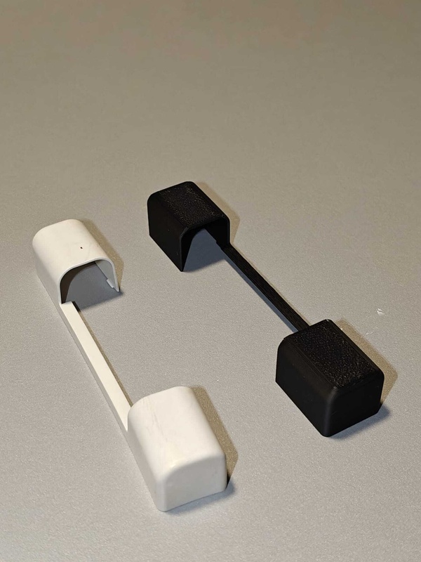

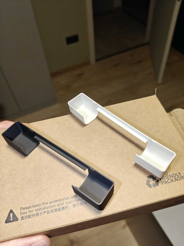

Ik heb een Poly Studio op kantoor, beetje overkill, maar wel leuk. Hij stond altijd los op de schermen, maar was erg wiebelig. Gisteren is hij er af gevallen en waren alle connectoren van de kabels stuk, dat was de druppel.
Na 2 iteraties een buis geprint met een dunner stuk aan de onderkant, een plaatje bovenop en een gat voor een m6 boutje om de Poly Studio vast te zetten. Zie hieronder het resultaat.
Afbeeldingslocatie: https://tweakers.net/i/TuQVUixIthdyb9inhx_UJzDIKpA=/x800/filters:strip_icc():strip_exif()/f/image/6Ky9wsxhQsDXyNrzUfVXKtJX.jpg?f=fotoalbum_large
Afbeeldingslocatie: https://tweakers.net/i/nZHZcBCKsFxnwgcjHKC4VRsTfwI=/x800/filters:strip_icc():strip_exif()/f/image/i8d3ywRiiTHospwOSS7gr59q.jpg?f=fotoalbum_large

Gisteren een verloopje gemaakt van een luchtbedpomp naar ons nieuwe Exped Megamat matras voor op de camping. Het Exped deel heb ik geleend van een eerdere maker (zie de link in de print). Het model gesplitst en opnieuw ingetekend. De kant van de luchtpomp zit comfortabel strak om de pomp heen. De kant van Exped "klikt" mooi in het matras.
Ik sta mij iedere keer weer verbaasd over het feit dat je met opensource software (FreeCAD) en een rol draad (in mijn geval PLA) tot iets functioneels kan komen.
Afbeeldingslocatie: https://tweakers.net/i/97kCZ21CumYh0fgmpvZyKdQEbj0=/x800/filters:strip_icc():strip_exif()/f/image/rInLn3HgqvU4f298XuiPKJGD.jpg?f=fotoalbum_large
Link naar Printables https://www.printables.com/model/1776920-exped-to-airpump
Print zonder suports of brim (maar die had ik nog aan staan).

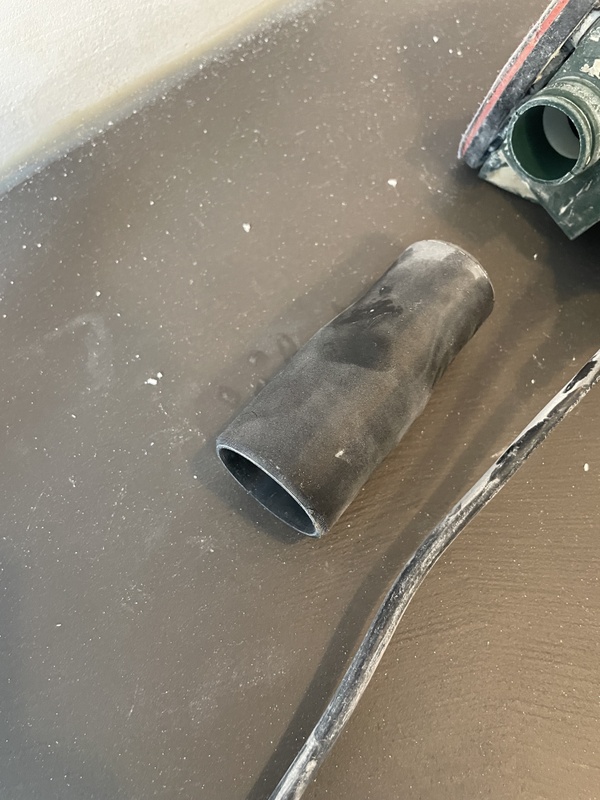

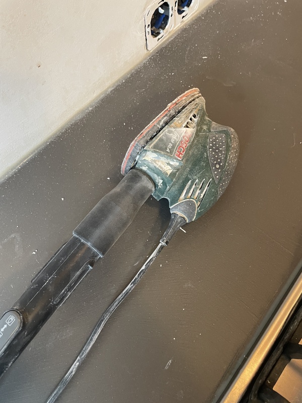

ik heb veel in huis moeten schuren. het opvangbakje van mijn Ryobi schuurmachine werkt niet zo heel goed, dus een een stofzuiger aangesloten. Aangezien dit net niet past werkte ik altijd met ducttape. Onhandig, dus nu een adapter getekend en geprint voor een Ryobi schuurmachine en een Miele C3 stofzuiger:
Afbeeldingslocatie: https://tweakers.net/i/JeoD75sH4uhtSrDt3iahWLn-w_E=/x800/filters:strip_icc():strip_exif()/f/image/8VBrJzl5LxSwmRCBL6WjM9OI.jpg?f=fotoalbum_large
Hierbij de link naar makerworld:
https://makerworld.com/en/models/3045811-adapter-for-ryobi-sander-and-miele-vacuumcleaner#profileId-3425588

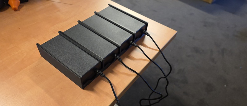

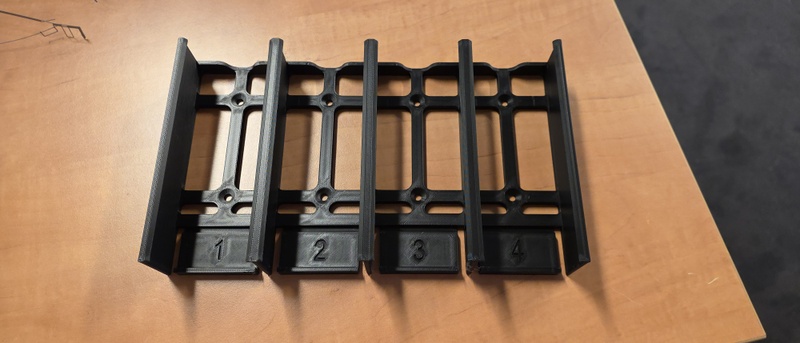

Ik kon nergens fatsoenlijk grote HDD en SSD opbergdozen vinden, dus ik heb zelf wat in elkaar geklust. 26x 2.5inch drives of 10x 3,5inch drives, en stapelbaar.
Afbeeldingslocatie: https://media.printables.com/media/prints/2ff481fd-5ff0-448f-a0d0-1d3870d670f4/images/13342840_e16edfc9-929e-4e45-8cc3-070f145b9233_da0516d4-734e-4b6c-9f52-14277d677318/thumbs/inside/1920x1440/jpg/img_20260713_132105_hdr1.webp
STL's beschikbaar op Printables: https://www.printables.co...ble-hdd-ssd-storage-boxes

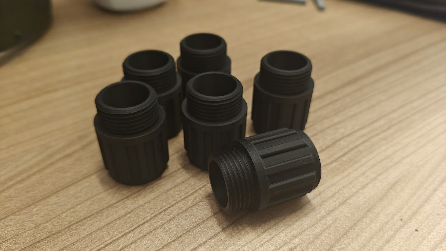

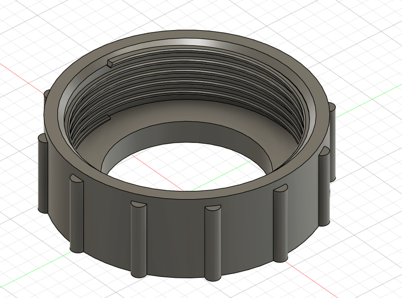

ik heb 2e hands een warmtepomp gekocht. maar de juiste koppelsukken waren onvindbaar (warmtepomp is 15 jaar oud, alsook volgen wartepompen blijkbaar niet echt een standaard..
Dus dan maar de prusa nog eens aan het werk gezet
Afbeeldingslocatie: https://tweakers.net/i/ZzVqUI_B4PhnFViMl85a58zM0gk=/x800/filters:strip_icc():strip_exif()/f/image/OyBxLCXzNK1TgZvvnvothpII.jpg?f=fotoalbum_large
Afbeeldingslocatie: https://tweakers.net/i/ykfayZ1ilUrwJOAM7SEzDAOg1nI=/x800/filters:strip_icc():strip_exif()/f/image/XI6L0icElM91opFosxJXPjNg.jpg?f=fotoalbum_largeAfbeeldingslocatie: https://tweakers.net/i/NryM2SWa39Jw7oV6bO9Mk3SJ0qw=/800x/filters:strip_exif()/f/image/9lBp2g2pEpbDdGjheZY9WjUr.png?f=fotoalbum_large
--EDIT--
@franssie
Terug te vinden onder:
https://www.printables.com/model/1782625-hydro-pro-14-heat-pump-nut
je kan zelf alles aanpassen in fusion 360 aan de hand van de parameters.
[ Voor 9% gewijzigd door thomke op 16-07-2026 10:09 ]

Goed bezig! En link naar het type warmtepomp en het. stl bestand helpt anderen ook

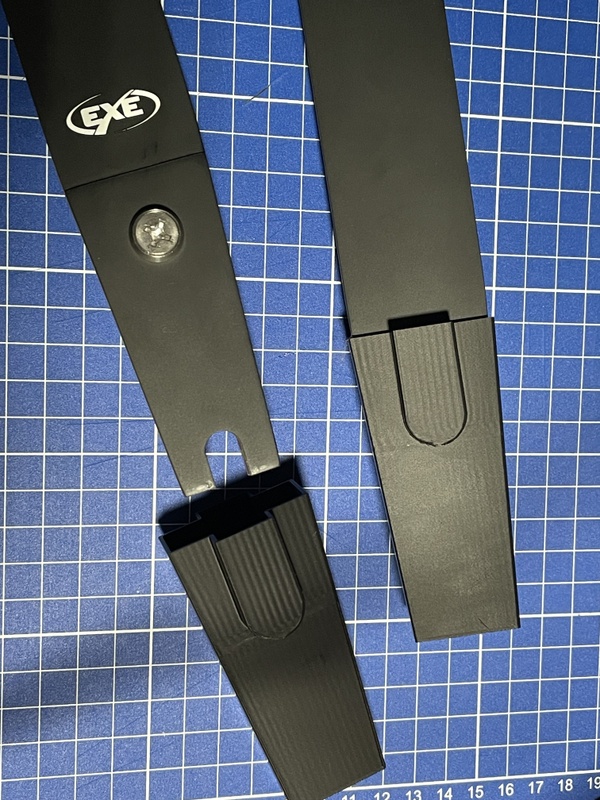

M'n pa had de clipjes/haakjes van de midden divider van z'n stokoude reiskoffer kaduuk. Of ik misschien nieuwe kon maken.
Meteen maar online gepost voor t geval iemand het nodig heeft. :P
Afbeeldingslocatie: https://media.printables.com/media/prints/45fd6ab5-ef7c-46e2-85f2-e44a7648e048/images/13431731_816bb446-d7be-4ebe-a59e-f383bf18af3a_b13c8252-57c2-4965-9a6f-836c82e3f08d/thumbs/inside/1920x1440/jpg/ssc_clipped.webp
Gratisch STL's op Printables: https://www.printables.co...0-samsonite-suitcase-clip

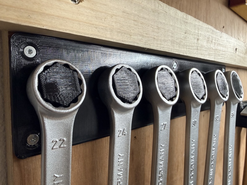

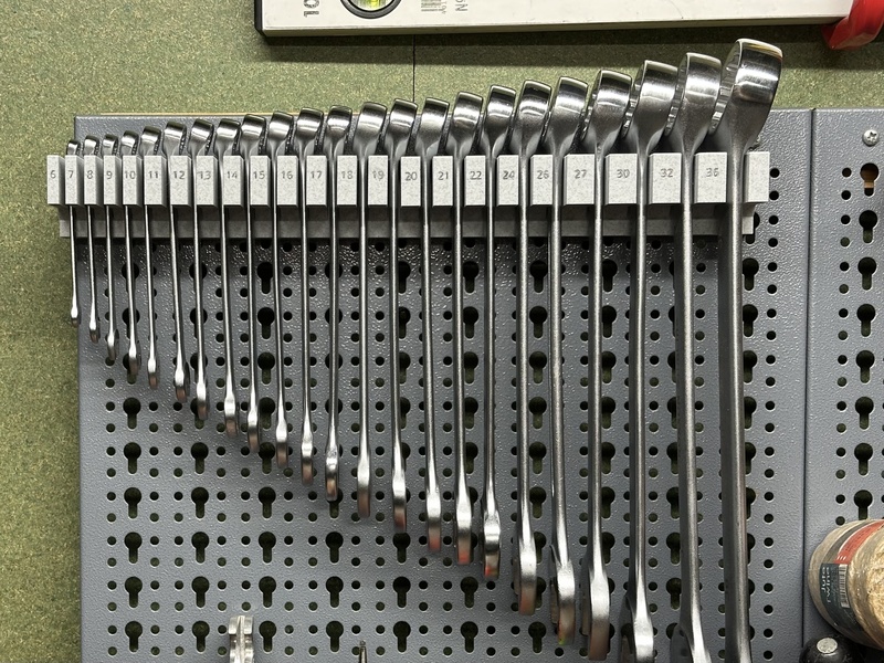

Mijn eerste echte serieuze ontwerp. Ik wilde een nette oplossing voor de te grote steek- / ringsleutels die ik heb. Gelijk OnShape mezelf eigengemaakt.
https://www.printables.com/model/1812531-gedore-no-7-combination-wrench-holder-22-24-27-30
Afbeeldingslocatie: https://tweakers.net/i/zRw8nxmFe6PZLlWVeU0601uhWfI=/800x/filters:strip_icc():strip_exif()/f/image/THBWljGd9nWs35hCgvEfmPpt.jpg?f=fotoalbum_large

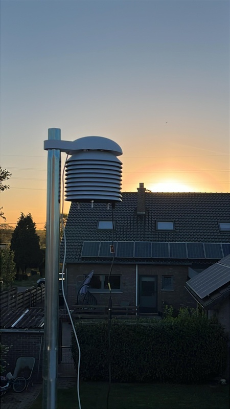

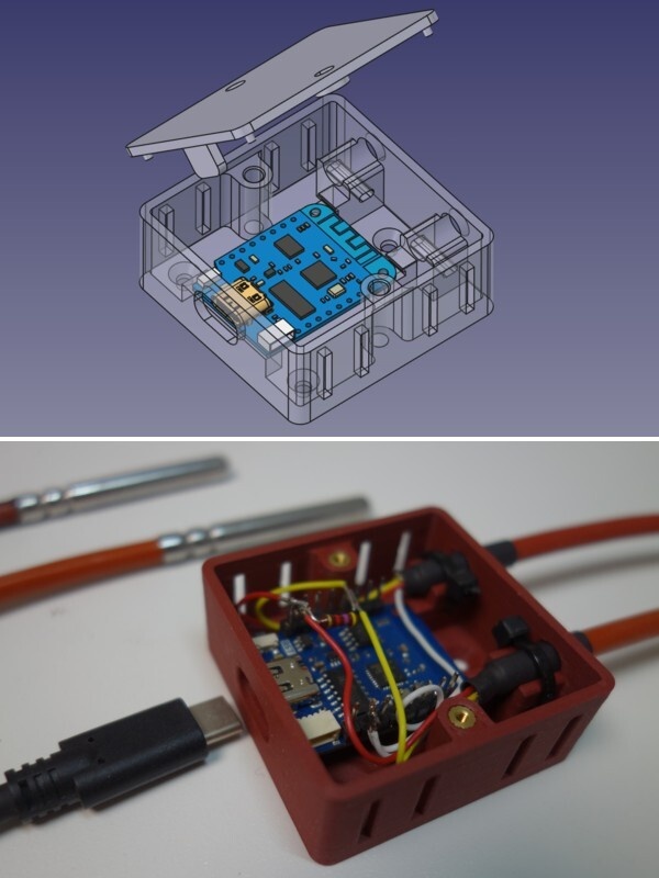

Nieuw projectje, buitentemperatuurmeter voor mijn Domoticz. De Wemos d1 voor de sensor komt in het schuurtje en omdat het kon een tweede sensor om te temperatuur in het schuurtje zelf te meten. Maar er moest een kastje komen. Zonder vast plan gaan tekenen in FreeCAD en er kwam wat uit. Nadat het geprint was bleek het kleiner dan ik verwacht had maar alles past en het werkt ook nog. Binnenkort ophangen.
Afbeeldingslocatie: https://tweakers.net/i/NJK12YRxqK0IHPECBGnzSvpRnD0=/fit-in/4920x3264/filters:max_bytes(3145728):no_upscale():strip_icc():strip_exif()/f/image/Zy5dDy63Pr7rM14gVHnAoWc7.jpg?f=user_large

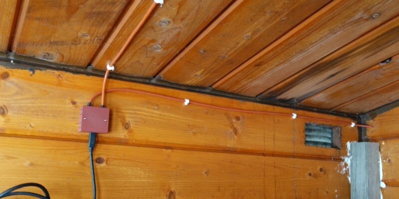

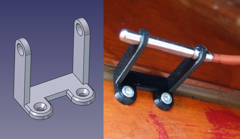

Alles aangesloten binnen en buiten het schuurtje. Voor de buitensensor nog een steuntje getekend en geprint zodat deze niet in weer en wind gaar bungelen. Nu al kunnen zien dat bij een buitentemperatuur van 20C en wat zon het in het schuurtje boven de 25C schiet. Daar voorgevoel had ik al jaren maar nu kan ik ook in de log alles terugzien.
Afbeeldingslocatie: https://tweakers.net/i/Qw8Ne3xRY6MNXSPaKEcFMfZb5Uk=/fit-in/4920x3264/filters:max_bytes(3145728):no_upscale():strip_icc():strip_exif()/f/image/esfV6nhYsJbPpgQ34WKMTFlG.jpg?f=user_large
Afbeeldingslocatie: https://tweakers.net/i/lrUNtzLcWREhbbdUn_pPfDd7CHc=/fit-in/4920x3264/filters:max_bytes(3145728):no_upscale():strip_icc():strip_exif()/f/image/AFNmr9ds3fFD89smGat2y3xs.jpg?f=user_large

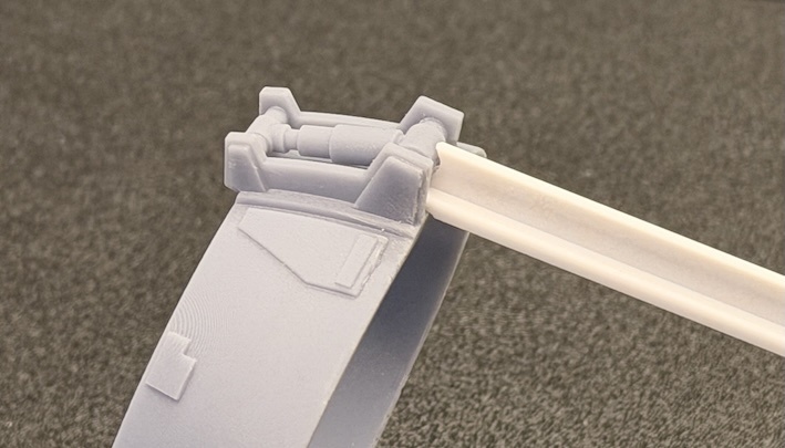

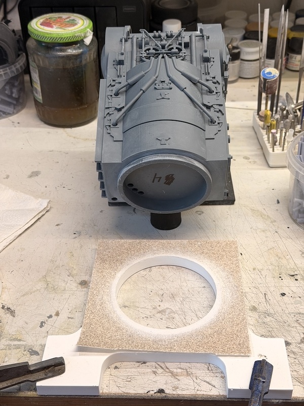

Ik moet 11 van deze motor onderdelen, aan de onderzijde, schuren.
Door de resin supports zitten er wat oneffenheden, die tot 1 plat vlak geschuurd moeten worden, omdat er nog een onderdeel strak tegenaan moet.
En dan is een schuur malletje printen veel sneller.
Wie raadt om wat voor model het gaat met 11 motoren :)

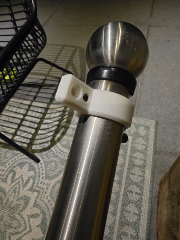

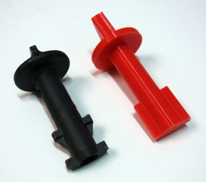

Een vriendin was de vergrendelknop van een tuintafelpoot kwijt. Opgemeten en een vereenvoudigd model getekend. De niet relevante materiaalbesparingen van het origineel weggelaten, dat kwam de stevigheid ook ten goede. Een opvallende kleurtje zodat deze bij verlies in het gras makkelijk terug te vinden is.
Afbeeldingslocatie: https://tweakers.net/i/DkcTT2fiU3etx1YKdgCbj36g2dQ=/fit-in/4920x3264/filters:max_bytes(3145728):no_upscale():strip_icc():strip_exif()/f/image/t9Codz1gorFHUqk1DPFri7VR.jpg?f=user_large

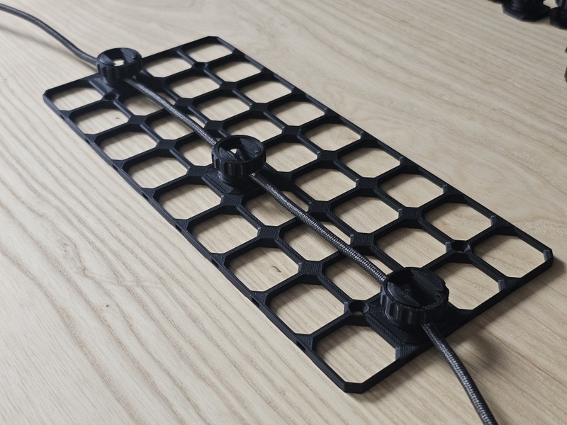

Al jaren heb ik verschillende usb kabeltjes aangesloten aan mijn pc, hangend in een bundeltje over een haak. Iedere keer ontwarren als ik wat wil aansluiten. Daarom een kabelkapstok gemaakt om de kabels in te hangen, vastgezet met een schroef die hoort bij de constructie van het bureau.
Afbeeldingslocatie: https://tweakers.net/i/JmpZzoTa9P-Oq4Hch68ZWzpAz2s=/x800/filters:strip_icc():strip_exif()/f/image/dq8UFf57VPiGMpkdRWyfnQpw.jpg?f=fotoalbum_large

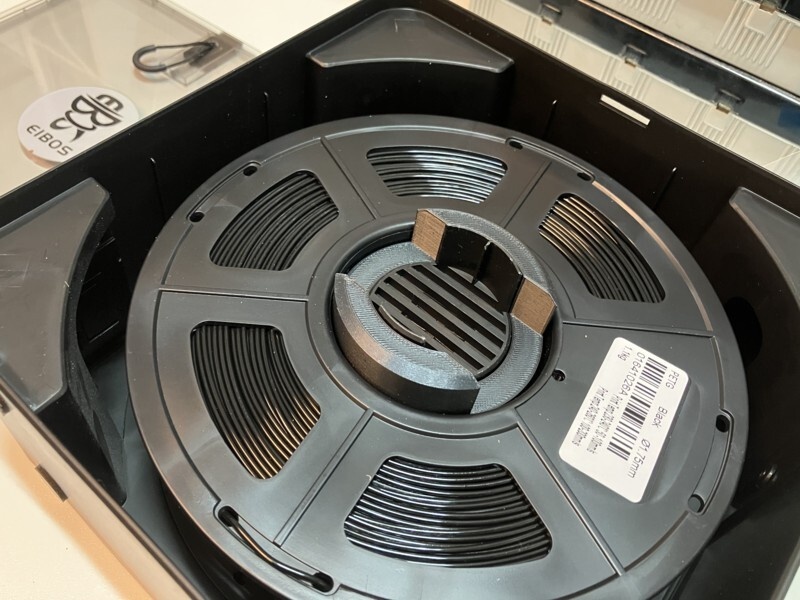

Sinds kort beschikken we over een Anycubic Kobra S1 combo. Dat is een mooi apparaat dat al heel wat fidgets voor dochterlief heeft uitgepoept.
Ik heb laatst (ja, na de eclips, die aanschouwde ik met eclipsbril en zonnefilter op een camera) wat zonnefilterfolie gekocht voor om de verrekijker. De beschrijving heeft het over DIY-instructies met karton, maar een 3D-print kan natuurlijk ook! Dus heb ik met eerste stappen gezet in Tinkercad en een ontwerp gemaakt voor filterhouders voor om een 8x32 verrekijker.
De derde iteratie zat perfect. De eerste zat net wat te krap (veilig, maar lastig verwijderen) en de tweede zat net wat te los (een bijzonder onveilige situatie voor iets wat echt wel goed moet zitten). De derde versie had precies de goede hoeveelheid wrijving. Daarna folie op maat gesneden en in de houder gelijmd. en daarna de andere ring er op bevestigd en ook gelijmd (aan filter en de binnenzijde van de houder). Werkt goed, maar vanwege het pisweer van gisteren nog niet kunnen testen.
Afbeeldingslocatie: https://tweakers.net/i/TU9aeCAwGev1h62kJpdmHHiva8k=/234x176/filters:strip_icc():strip_exif()/f/image/nX6380HWRskL5HQWQqUdJsRU.jpg?f=fotoalbum_medium
Afbeeldingslocatie: https://tweakers.net/i/vzUSmbaDTF9OUozoiR0yZBWO5c0=/234x176/filters:strip_icc():strip_exif()/f/image/XgrwMikrmiXp4Qhw5UEhPLDp.jpg?f=fotoalbum_medium
Afbeeldingslocatie: https://tweakers.net/i/cciOg8cZvfVCp5AvcGjHT8J1IJU=/234x176/filters:strip_icc():strip_exif()/f/image/6OuZzdDuf5GcKoTtCgwcQxXO.jpg?f=fotoalbum_medium

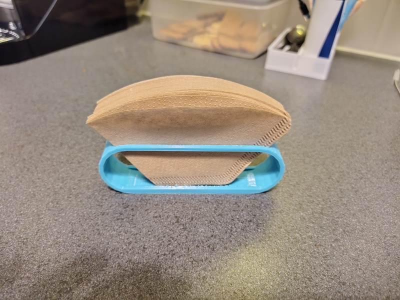

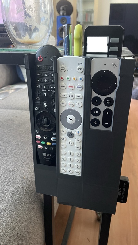

https://makerworld.com/nl...-holder#profileId-3670716
Afbeeldingslocatie: https://i.ibb.co/F42Z8MFQ/20260830-175449-preview.jpg

Tja... Ik was een paar uur bezig om een fatsoenlijk geparameteriseerd model in elkaar te zetten met OpenSCAD. Hetzelfde model zet AI gewoon in elkaar met 1 prompt en 3 vervolgopmerkingen in een minuut of 2.

Tja zonder verdere info zegt het niet zo veel (lees als je een bakje/vaasje oid wil maken kan ik het me goed voorstellen), ben wel benieuwd, wat heb je gemaakt en wat waren je prompts?
Verder is OpenSCAD buiten een toffe tool natuurlijk niet zo 123 een workflow wonder. Of zo ongeveer de gehele mechanische engineering wereld zie het natuurlijk volledig verkeerd en is eigenlijk te lui om de veel betere magie van functional programming based CAD even te leren. Dat kan natuurlijk ook :+

OpenSCAD is dusdanig anders dat je niet even al je kennis van reguliere CAD overboord gaat gooien om op hetzelfde resultaat uit te komen natuurlijk.
Daarnaast heeft het daardoor zo weinig aandacht dat het is alsof je ooit van 3ds max naar één van de eerste versies van Blender overstapte.
Wat OpenSCAD wel mee heeft is dat het heel goed aansluit bij waar LLMs op getrained zijn.
Maar ik zou zeggen: de tool is gratis. Wat let je om tegen een LLM te zeggen dat je een openscad model wilt hebben van iets wat je al hebt. Beschrijf het eens en zeg het welke parameters je wilt hebben. Kost je misschien 15 minuten om te proberen en een paar cent aan tokens.
En ja, een jaar geleden bakte AI er niets van, maar zelfs Gemini 3.7-flash extended weet er goed resultaat uit te krijgen en dat is echt geen state of the art model.
Btw. 3d modelleren met Blender kan ik wel, maar reguliere CAD snap ik de ballen van. Ik heb ook niet de tijd om me er in te verdiepen. Programmeren echter.. dus vandaar bij OpenSCAD uitgekomen en ik denk oprecht dat in tijden van AI dit echt wel wat meer aandacht verdient voor one off geparameteriseerde modellen.

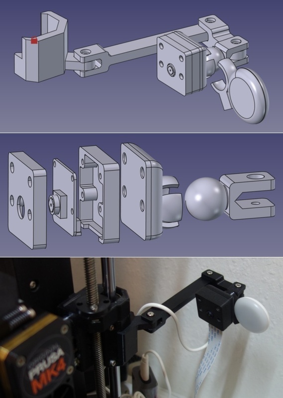

Weer eens wat in elkaar geknutseld. Wou een andere webcam op de printer monteren, had al een gopro stijl arm er aan dus daar moest hij op.
Afbeeldingslocatie: https://media.printables.com/media/prints/ca190c36-295a-4720-9041-f35a0af93543/images/13716310_b18ed3a3-045a-4bf5-8fb2-1bc6551573ad_9c272f4d-32af-40e4-b025-b7f7ee2333c5/thumbs/inside/1280x960/jpg/img_20260901_180302_hdr-cropped.webp
Gratisch STLs op Printables, as usual.
https://www.printables.co...-mount-streamer-cam-pw313

thomke schreef op woensdag 15 juli 2026 @ 18:21:
Wat offtopic, maar dat lijken wel Bestway-koppelingen. Die gebruikt Bestway (een fabrikant van zwembaden en toebehoren) op hun wat duurdere filterpompen en zijn los te koop bij zwembadspeciaalzaken.
Voor het geval je ooit je geprinte exemplaren moet vervangen :)

Voor mijn filamentdozen een aantal temp/vocht metertjes gekocht en wat meer dan nu nodig voor gratis verzending. En dan verzin je wat, een steuntje om de metertjes in de woning te plaatsen. Tot er weer nieuwe filamentdozen komen...
Afbeeldingslocatie: https://tweakers.net/i/W3y8cC8NKz2cpz3u1nMghyLkFpI=/fit-in/4920x3264/filters:max_bytes(3145728):no_upscale():strip_icc():strip_exif()/f/image/foz6j4lFgSj3szvdgM9NzvTz.jpg?f=user_large

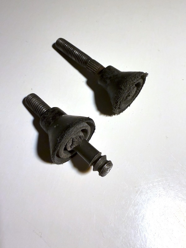

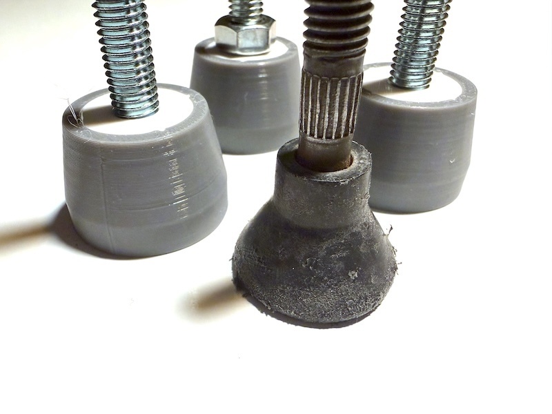

Van een pc-keyboard van mijn zoon was een uitklapvoetje gebroken, of ik een nieuwe kon maken met als voorbeeld het nog goede exemplaar. Klein dingetje met gelukkig afmetingen op veelvouden van halve en hele millimeters. Getekend in FreeCAD, voor het printen de 0.25mm nozzle gebruikt.
Afbeeldingslocatie: https://tweakers.net/i/a9sG-WPsgKmZAHIqA-0kf7MfS9g=/x800/filters:strip_icc():strip_exif()/f/image/JRz6gnzY95rjMM5yZ4fo6hQJ.jpg?f=fotoalbum_large

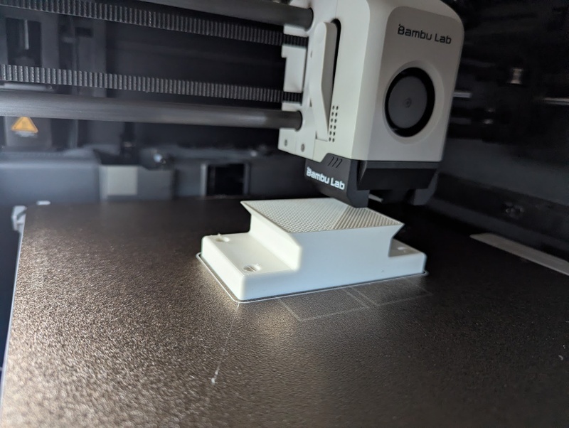

Ik ben een eigen router aan het maken op basis van OPNSense met als hardware een Lenovo M720q met een Intel NIC X710-DA2 SFP+ module er in. Voor de NIC heb ik een houder gemaakt.
Voor nu heb ik het geprint in PLA maar deze wordt door een vriend met ASA geprint. Dit omdat de NIC warm kan worden en dan boven de gebruikstemperatuur van PLA uit kan komen.
Printje:
https://www.printables.co...pci-e-nic-x710-da2-dual-s
Afbeeldingslocatie: https://tweakers.net/i/ykHaJqzUX5WZDQ7weHySrJf2pxA=/800x/filters:strip_exif()/f/image/WXENXBWM7doANzi3vlOBvPez.png?f=fotoalbum_large
Afbeeldingslocatie: https://tweakers.net/i/PzbNNyUirdN81Bh8g7LhmbtzXKA=/232x232/filters:strip_icc():strip_exif()/f/image/Nnm0Z9hiZyG29Po8CuDEfdY1.jpg?f=fotoalbum_tileAfbeeldingslocatie: https://tweakers.net/i/z3952HglZQiR8aeHAAAPQ8u6RoI=/232x232/filters:strip_icc():strip_exif()/f/image/XKaQcWsV29FSBSqLhbhWqnrp.jpg?f=fotoalbum_tileAfbeeldingslocatie: https://tweakers.net/i/P94nNyoPFp-2RUvSp0EpxrYavxk=/232x232/filters:strip_icc():strip_exif()/f/image/M5UoZ2AgFSZtpXmYXLPRRlc8.jpg?f=fotoalbum_tile
Afbeeldingslocatie: https://tweakers.net/i/qxYPHj9MdPjpSG92pSawQBghqNI=/232x232/filters:strip_icc():strip_exif()/f/image/XZySUfHSZpAB9wRWVlyrxnsj.jpg?f=fotoalbum_tile
Het zwarte ding op de NIC houdt een fan vast. Deze is hier te downloaden maar niet door mij gemaakt.

Ik heb een set steeksleutels van Proxxon, aangevuld met de afwijkende maten 26 en 36. Doordat ik geen goede manier had om ze op mijn gereedschapswand te hangen zonder de hele wand te bedekken lagen ze maar in de lade.
Tijd voor een oplossing dus, ik heb alle halsmaten opgemeten en ben aan het ontwerpen gegaan. Ik heb voor een oplossing gekozen waarbij de sleutels dwars hangen en rusten op het ringgedeelte.
Afbeeldingslocatie: https://tweakers.net/i/8tUXp4FmNDBi5Zf9mN3NVw_WdLo=/800x/filters:strip_icc():strip_exif()/f/image/NSsBzSamFdxN8jXwCFRANZag.jpg?f=fotoalbum_large
Omdat mijn set niet geheel standaard is heb ik gelijk twee versies gemaakt met de standaard configuraties van Proxxon. Zo hebben meer mensen er wellicht iets aan.
Printables linkje: https://www.printables.com/model/1865382-kupper-euro-pegboard-proxxon-slimline-combination

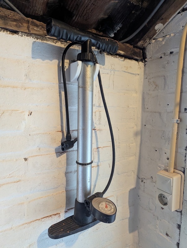

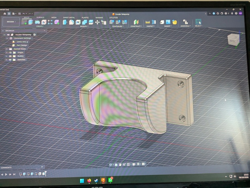

Gisteren aan het opruimen in de schuur en heb gelijk even een malletje ontworpen om de fietspomp aan de muur te hangen. Had de temperatuur van de nozzle te laag terugeschroef dus een beetje stringing bij het printen, maar niemand die dat nog gaat zien. Ik vind het zo tof dat je thuis een oplossing kan bedenken en het gelijk kan uitvoeren zonder de deur uit te moeten stappen om spullen te halen.
Ontworpen met Autodesk Fusion, geprint met een bambulab P1S met Jayo PLA+.

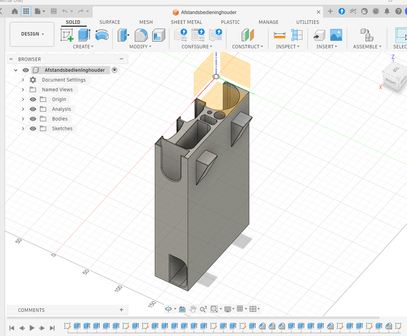

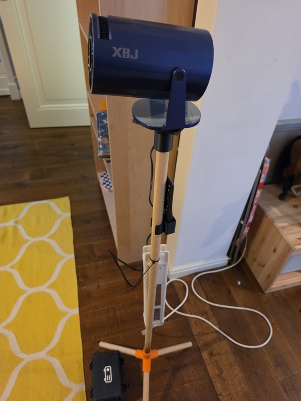

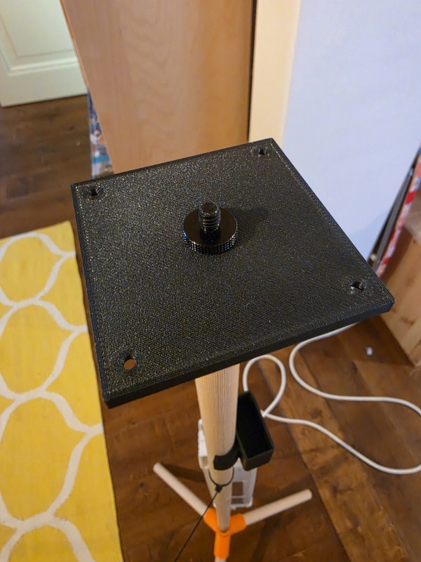

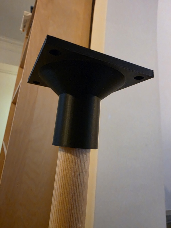

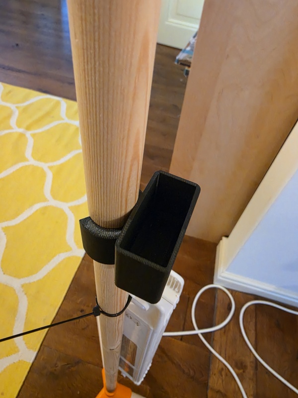

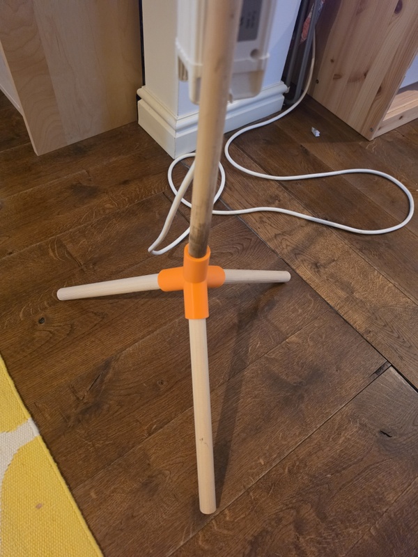

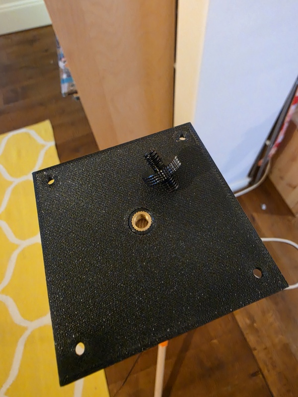

Goedkope beamer via joybuy gekocht om af en toe filmpje te projecteren in de speelkamer.
had nog 22mm rondhout liggen en heb daar een tripod van gemaakt.
heat insert met m6 naar 3/4 zodat de beamer netjes erop schroeft, houdertje voor de remote erbij gemaakt toen ik toch bezig was... nu alleen nog iets voor die korte stroomkabel verzinnen...
oh ja en de obligate parametric strong storage box ook maar gemaakt zodat de beamer daar in kan als die niet gebruikt wordt...
Afbeeldingslocatie: https://tweakers.net/i/OLpT4YrkDIaIeFpZVYb1iAZ5TcI=/x800/filters:strip_icc():strip_exif()/f/image/nGjwBdjAVhVaP1AvksoZeQvd.jpg?f=fotoalbum_large
Afbeeldingslocatie: https://tweakers.net/i/XET3Lu6J-DV77hHqQTfiIkN3z1U=/x800/filters:strip_icc():strip_exif()/f/image/qbfQdBh7DW3roE9loKKBiBrv.jpg?f=fotoalbum_large
Afbeeldingslocatie: https://tweakers.net/i/kvdy2GmqvQzcUkL5kwIvQ8LUd7E=/x800/filters:strip_icc():strip_exif()/f/image/DIc1TRduk4RKI0j0lKjjWgFA.jpg?f=fotoalbum_large
Afbeeldingslocatie: https://tweakers.net/i/mKu_fu9NT03FyeQTD-pFFYwrvnI=/x800/filters:strip_icc():strip_exif()/f/image/lrujQ2mLnRGiHN1HEshLdmyx.jpg?f=fotoalbum_large
Afbeeldingslocatie: https://tweakers.net/i/bxUmuWDdE1zfqtSopgJOC4DGNcQ=/x800/filters:strip_icc():strip_exif()/f/image/OyBsSSjCfSTSnU3Uzmm8Z2gq.jpg?f=fotoalbum_large
Afbeeldingslocatie: https://tweakers.net/i/MOfNzk-HI9WMDi10dLWNW6BLHJs=/x800/filters:strip_icc():strip_exif()/f/image/MixxYNnFXjXr2bOoM2QCfqWR.jpg?f=fotoalbum_large

Heb je ook een link?

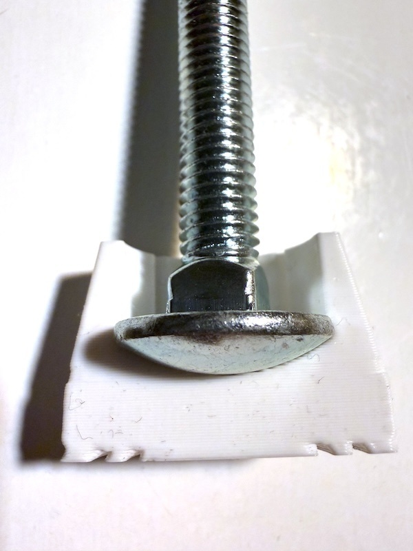

Vorig jaar een aluminium ledstrip gekocht om in de voortent te hangen van onze opblaastent (zit een losse buis haaks onder de luifel), maar dat was toen simpel met een klittenbandje. Dat is nu nog steeds zo, maar ik heb nu een houdertje gemaakt die om de behuizing van de ledstip zit en waar de klittenband doorheen gaat.
Afbeeldingslocatie: https://tweakers.net/i/xLTpgNbAV9SV9D3btdsufGjroUY=/800x/filters:strip_icc():strip_exif()/f/image/tjKjPIfz882m2lFHzbd025fv.jpg?f=fotoalbum_large Afbeeldingslocatie: https://tweakers.net/i/gCfk237pEuR9Sr0k8DKMqjUnPQc=/800x/filters:strip_icc():strip_exif()/f/image/92c4dlWS0PE5Ox40Yjo8CryJ.jpg?f=fotoalbum_large
Afbeeldingslocatie: https://tweakers.net/i/eVxokh-FxWx4kkQ-4kKUzo7wnYY=/x800/filters:strip_icc():strip_exif()/f/image/2XujNIE1uIORXk3rx1RFwoWU.jpg?f=fotoalbum_largeAfbeeldingslocatie: https://tweakers.net/i/rYElB2vI9wFEhazEVQFNsgA5Z8E=/800x/filters:strip_icc():strip_exif()/f/image/sN2ZnyFN4zt86rG0K16lpFec.jpg?f=fotoalbum_large
Zal em later ook uploaden

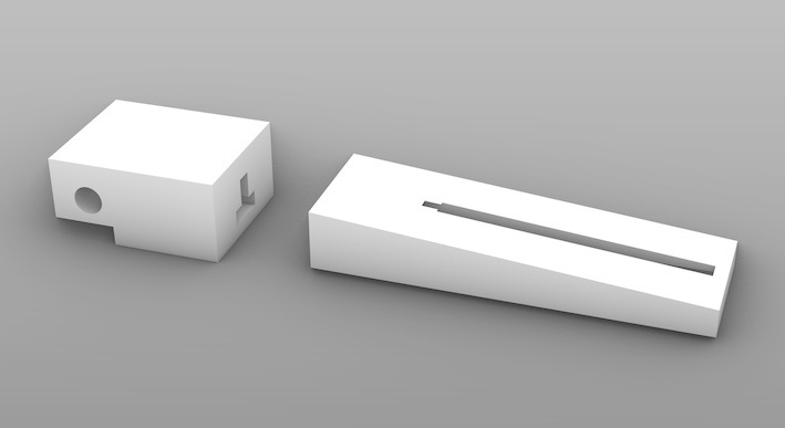

Om een stekkerdoos van de grond te houden achter het bed, heb ik laatst deze montageblokjes bedacht. Passen op de meeste standaard stekkerdozen (48*40mm).
Bedenk me net dat als ik de lipjes aan de zijkant doe scheelt dat weer een hoop support tijdens het printen. Ik had de blokjes op de holle kant liggen, wat dus moest opgevuld worden met support. En als ik ze op de rug leg, kunnen de lipjes gewoon aan de zijkant. Ga ze denk nog even aanpassen.
Afbeeldingslocatie: https://tweakers.net/i/4a_wUd-CpvM30I-O3pgcK7EuRxM=/232x232/filters:strip_icc():strip_exif()/f/image/Sjsgv3KWAhulcXIoOCfsYeOu.jpg?f=fotoalbum_tileAfbeeldingslocatie: https://tweakers.net/i/XovqiFT6fKvSYhJd0xHTp1kjMNc=/232x232/filters:strip_icc():strip_exif()/f/image/S5DsAl0jPbPLaXgqnCydFOrF.jpg?f=fotoalbum_tileAfbeeldingslocatie: https://tweakers.net/i/csbp7Xt3DMCpg0VVAjaP0GzoZ4w=/232x232/filters:strip_icc():strip_exif()/f/image/bgWDA5kfCN2tgV2HIhjGQ4oX.jpg?f=fotoalbum_tile
Afbeeldingslocatie: https://tweakers.net/i/KNSH4AO_g_iAkE-2GZW_jrlml-M=/232x232/filters:strip_icc():strip_exif()/f/image/KfZeNF3M5IKbAvksCojw9LAL.jpg?f=fotoalbum_tileAfbeeldingslocatie: https://tweakers.net/i/vqHoUzBnwM8afuXLFmg_Ri_d_OI=/232x232/filters:strip_icc():strip_exif()/f/image/bgeuTwB7v27XL8gzgag7eybO.jpg?f=fotoalbum_tile

Eraser127 schreef op donderdag 22 oktober 2026 @ 14:07:
Of (kost iets meer werk om te ontwerpen) je maakt de blokjes zo dat je ze als weerhaken in het blok schuift. Dan heb je geen support nodig en heb je de ruimte ook niet nodig aan de zijkant van het object om vast te schroeven. Want een bed is vaak niet heel breed dus aan de zijkant schroeven is vaak ook plek voor.
Dat kan ook ja, ik pak vaak de stekker doos die van die schroef gaten aan de achterkant heeft die je dan kan vast schuiven.

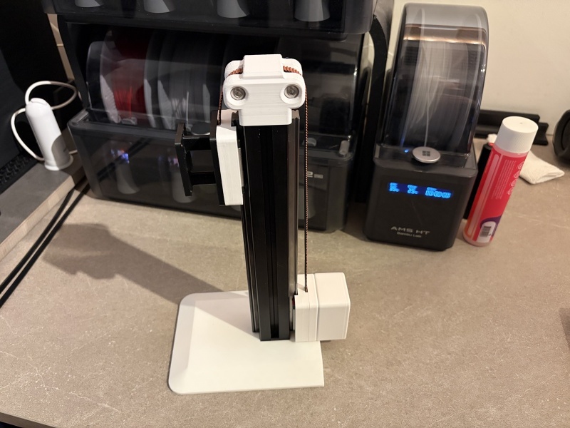

Als langere tijd had ik de behoefte om via een videostream mee te kunnen kijken tijdens 3d printen. Bestaande ontwerpen waren niet volgens mijn wensen al heb daar ik wel inspiratie mee opgedaan. Dus zelf aan het tekenen geslagen en na wat minder geslaagde ideeën heb ik nu een iets waar ik tevreden over ben. De verlichting is een €3 Ikea ledlampje.
Afbeeldingslocatie: https://tweakers.net/i/2Ay4h7yNpl3Jt4OWAch6nw6qOh8=/x800/filters:strip_icc():strip_exif()/f/image/uVXOa2x7MRFB3qQvdZeTQSDh.jpg?f=fotoalbum_large

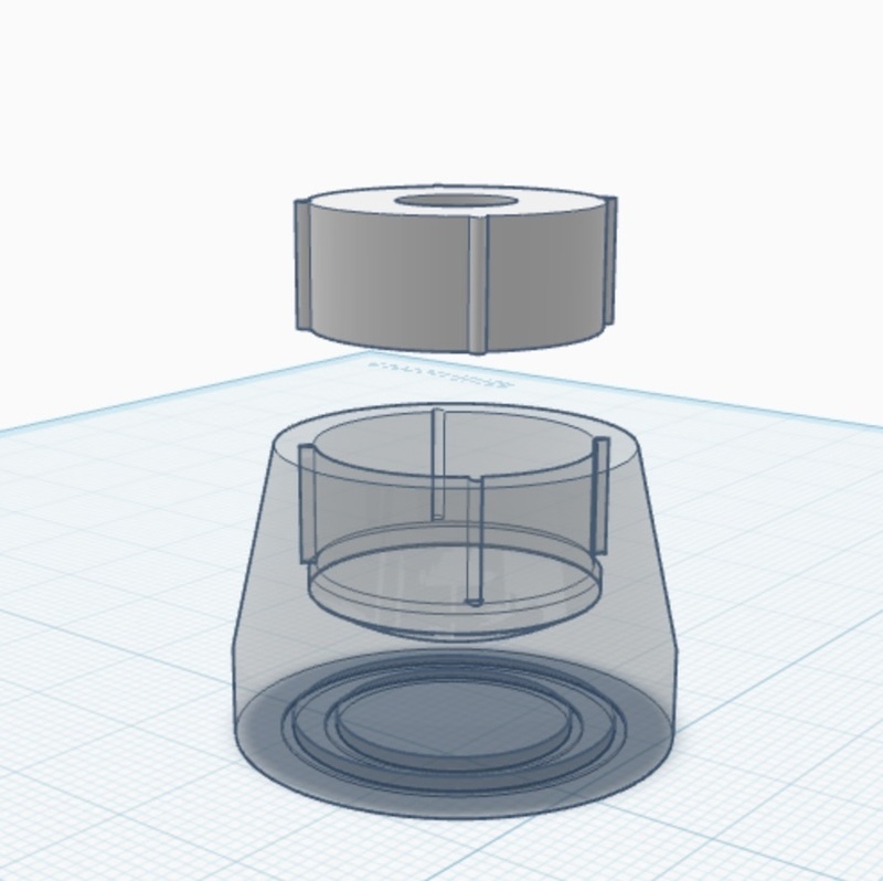

Ik heb een oude Black&Decker Workmate uit het jaar kruik. Een van de eerste series vermoed ik, zwaar en niet stuk te krijgen. Workmate
Maar twee voetjes zijn versleten, de ijzeren pennen steken dwars door het rubber heen en maken krassen op de vloer.
Afbeeldingslocatie: https://tweakers.net/i/41YcRMKVXSNGjelzqKVocNRQ3qI=/fit-in/4920x3264/filters:max_bytes(3145728):no_upscale():strip_icc():strip_exif()/f/image/zHUormhDJsGpd5d58VWCozHF.jpg?f=user_large
De voetjes vervangen door meubelpoten lukte niet, ik kon ze niet vinden in de juiste maten. Dus zelf creatief geweest. Een voet van rubber, een M8 slotbout om de kracht naar het rubber te verdelen en een klem mechanisme van PETG om te zorgen dat de voet hoger/lager gedraaid kan worden zonder te slippen. Moet lukken.
Een ontwerp in TinkerCAD:
Afbeeldingslocatie: https://tweakers.net/i/vt_XlaU9iJBjBCiU532N8npJ2QU=/800x/filters:strip_icc():strip_exif()/f/image/3yIQCHILbsrByVhg8jk0fs8y.jpg?f=fotoalbum_large
Een half model in PETG geprint om te zien of bolling van de slotbout overeen kwam met het ontwerp. Ja perfect:
Afbeeldingslocatie: https://tweakers.net/i/ToMBLhbZ7TcauxMmKqpHWEg-KYw=/fit-in/4920x3264/filters:max_bytes(3145728):no_upscale():strip_icc():strip_exif()/f/image/VYBMDtWkNJf9kVjHI0MxVHtp.jpg?f=user_large

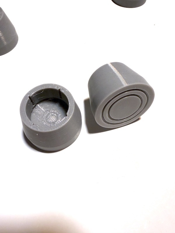

Geprint met TPU95a filament. 100% infill.
Afbeeldingslocatie: https://tweakers.net/i/RWHw34D6e5DqFqjZ2Vg_h3o0Ph4=/fit-in/4920x3264/filters:max_bytes(3145728):no_upscale():strip_icc():strip_exif()/f/image/2ZhsMvhn2L7cOXbSBcjbYdHT.jpg?f=user_large
Beetje kracht zetten, alles in elkaar en... nieuwe voetjes :) .
Afbeeldingslocatie: https://tweakers.net/i/Ll_ju7z_wEQd2SZRC0fvsOk9Mvg=/fit-in/4920x3264/filters:max_bytes(3145728):no_upscale():strip_icc():strip_exif()/f/image/mqTubbg7JS3vaJrEo6kFjzPY.jpg?f=user_large

Verder niet super speciaal maar vond het zelf wel grappig: een adapter voor de stofzuigerslang. Van de zuigmond was een stuk afgebroken, waardoor de slang niet echt meer lekker vast zat. Dat was met ducktape op zich prima op te lossen, maar vrij lastig als je eens van mondstuk moet wisselen :+
Nu kan ik best simpele ontwerpjes maken in Blender en dit is met 2 cilinders bij uitstek makkelijk om even te maken, maar ik was in een luie bui en had geen zin :P Dus ik dacht; waarom laat ik Claude dat niet doen? Claude via MCP aan Blender gekoppeld, verteld wat er stuk was, merk stofzuiger en diameters verteld. Een paar minuten later stond er in Blender een model klaar die ik direct naar stl kon exporteren. In een tijdsbestek van een uur (minus eenmalig tijd benodigd voor leggen MCP koppeling) een ontwerp en print klaar. Ik vind het tof :)
Afbeeldingslocatie: https://tweakers.net/i/Tc_3thn4Fmmgqz8nJgEEEiBhHS4=/x800/filters:strip_icc():strip_exif()/f/image/1gS3GHb3iOI9JoOp3z56PwXW.jpg?f=fotoalbum_large
(Screenshot uit printhistorie Bambu Handy i.v.m. even geen Blender bij de hand)
Het zal zeker niet voor alles even handig zijn, maar ga dit wellicht vaker zo doen.

Is dit een IKEA stekkerdoos toevallig?
Ik heb em even voor je losgemaakt en het is idd een IKEA Koppla

Ik miste toch wel een tassenhaak op de bakfiets. Was even gekloot met de framerand maar het werkt aardig goed, vast te zetten met een boutje of tyrap. En een wintereditie die om de tentstok gaat.
Afbeeldingslocatie: https://tweakers.net/i/RQGi6BeEPNUTvYGvc7EdCcGJRXA=/800x/filters:strip_icc():strip_exif()/f/image/AeoIw1Z1LEWz68b1eJ7JuLXd.jpg?f=fotoalbum_large
https://www.printables.com/model/1907370-urban-arrow-bag-hook
