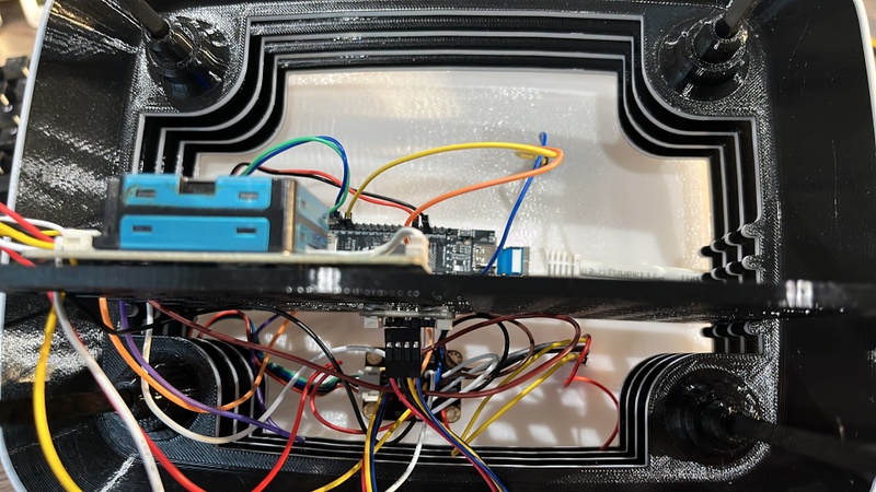

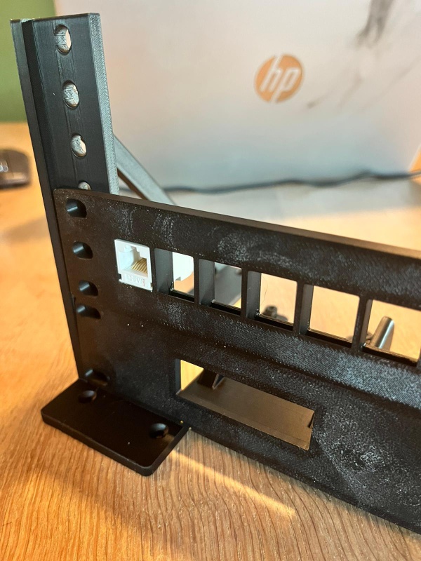

ik ben bezig mijn meterkast opnieuw in te richten. Qua electra is het zeer netjes (haha want gemaakt door installateur) en het netwerkgedeelte is bagger. Drie Raspberry Pi's die aan de netwerkkabel hangen, allemaal kabels die loshangen.... een zooitje dus. Helaas kan ik geen rack kwijt, dus heb ik zelf twee steunen geprint, waar drie 1U componenten komen te hangen:
- 24 poorts PoE switch
- Patchpanel voor 24 keystones (van makerworld)
- panel voor 4x Raspberry Pi (ook van makerworld)
Ik moet het alleen nog inbouwen:
Afbeeldingslocatie: https://tweakers.net/i/2LEnxMP31zxVs55CyhzmVzXCcM4=/x800/filters:strip_icc():strip_exif()/f/image/IqY7a6NoaQEbhbyxX8witCR0.jpg?f=fotoalbum_large
Afbeeldingslocatie: https://tweakers.net/i/5jqGrdTeL0oIoo9IWVVBBBXSzBo=/x800/filters:strip_icc():strip_exif()/f/image/jrqmDlLEig5vr25nX2A9KpZw.jpg?f=fotoalbum_large
De printkwaliteit is niet super. Ik zou me er in kunnen verdiepen en herprinten, aan de andere kant moet het gewoon functioneel zijn.
[ Voor 5% gewijzigd door 107mb op 28-12-2025 20:29 ]

@107mb Ik heb een patchbeugel hangen. Wat kleiner en compacter dan een rack.
Uhm, volgens mij is het idee dat je je idee/model in [3D Printen] Deel je nuttige/functionele prints plaatst (wel handig de STL te delen, dan hoeven mensen daar niet om te vragen), en dat als er vragen zijn oid mensen dat hier kunnen doen ;)
dat wist ik niet. Ik ga even kijken hoe ik dat het beste kan delen. Heb nu nog een tijdje onedrive, maar die is over een paar maanden niet meer, aangezien ik me ga distantieren van (US) big tech. Zal wel niet helemaal lukken, maar elke stap is een goede stap. Waar zou ik het beste de STL files kunnen droppen?

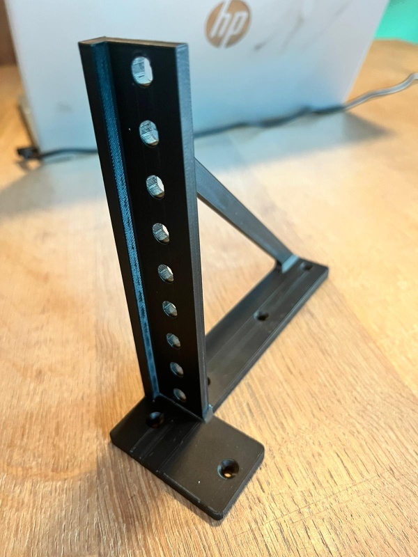

Pedro_Newbie schreef op donderdag 15 januari 2026 @ 07:26:
Weer een heel klein printje. Na uiteindelijk aangesloten te zijn op glasvezel is het oude PTT/KPN IS/RA punt in de woonkamer overbodig geworden en is nogal ontsierend op de muur aanwezig. Om het enigszins toonbaar te maken heb ik maar een vervangend afdekplaatje getekend in Fusion.
Op makerworld: https://makerworld.com/nl...-point-double-cover-plate
Mijn dank is groot, deze stond nog op mijn 'to do' lijstje. _/-\o_
Ga aan de onderzijde wel iets maken zodat er twee CAT-kabels uit kunnen komen....Die zijn namelijk door de buis getrokken waar eerst de telecom kabel door liep.

MrSparkels schreef op donderdag 15 januari 2026 @ 11:51:
Maak het dan meteen zo dat je daar keystones in kunt klikken die je op de kabel maakt, can heb je gewoon een netwerkpoortje beschikbaar als dat past :-)...
Mijn Specs
  • MrSparkels
  • Laatst online: 21-11 13:22
bakvis schreef op donderdag 15 januari 2026 @ 12:00:
De CAT kabels lopen er nu al 10 jaar doorheen, om daar weer gelijk een kniptang in te zetten is ook weer wat.
Daarnaast zit het niet direct in het zicht dus een mooi tuitje in twee delen en wat super-glue moet de truc doen :P
Het is nu een plaat waarvan het onderste gat niet afgedekt is....maar ik geeft toe, jou oplossing is wel een stuk netter

  • Laatst online: 21:53
mphilipp schreef op maandag 19 januari 2026 @ 10:26:
Dat is supercool! Zou je wat meer details over dit weerstation kunnen delen (in een ander topic uiteraard)?
Eärendil schreef op maandag 19 januari 2026 @ 10:48:
Ik ben ook wel benieuwd naar een foto van de binnenkant.
De binnenkant is niet zo heel spannend om eerlijk te zijn (en zeker niet cable management nog), maar het doet wel perfect zijn werk. Om alles te printen ben je ongeveer 1.5 tot 2 dagen onderweg. Maar het is zeker de moeite waard. De data wordt gedeeld met instanties die daar ook echt wat mee kunnen doen.
Afbeeldingslocatie: https://tweakers.net/i/xFHR1GbNOWYCL1C26vwauwoMaaA=/x800/filters:strip_icc():strip_exif()/f/image/P6KdogBPjXqbYtXAMQXenSAw.jpg?f=fotoalbum_large
Afbeeldingslocatie: https://tweakers.net/i/CueS5-_gIm-Cg25fkt6PnBFg63Q=/800x/filters:strip_icc():strip_exif()/f/image/LDi4p8zTxgkopDw0duoOhQXM.jpg?f=fotoalbum_large
De meeste onderdelen zitten (zo ver als mogelijk van de temperatuurmeter) gepakt met dubbelzijdig tape. De ESP hangt helemaal bovenaan. Samen met een dfrobot i2c hub (https://www.dfrobot.com/product-2179.html), is zo goed als alles daarop aangesloten voor een goede samenwerking binnen ESPhome.
De luxmeter + UV meting liggen open en bloot op het dakje. Maar is uiteraard beschermd tegen weersomstandigheden met een elektrische isolatie gel. Omdat ik nu de P2S heb gekocht heb ik het project volledig opnieuw geprint. Het ging een aantal weken mis, vermoedelijk gaf de UV sensor kortsluiting waardoor alles offline raakte tijdens zware sneeuwbuien.
Ik heb daarom ook een andere chip gebruikt maar daar ben ik niet blij mee. Dus ik heb het dakje opnieuw geprint en stap weer terug over naar de adafruit UV sensor maar dan met een wat dikkere laag van de isolatiegel ;-).
Als je vragen hebt, stel ze gerust hoor :)
Zoals je trouwens ook op de foto ziet is de binnenkant zwart. Dit is ook de reden waarom het printen zo lang duurde, want er moest 130x geswitched worden van wit naar zwart en andersom per plaat.
De paalhouder heb ik ook zelf getekend binnen Blender. Beide zitten zo strak dat ik een hamer nodig heb om 'm van de paal af te krijgen. Dus er zijn geen schroeven nodig.

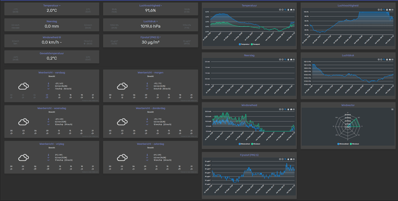

Update: Hier nog een foto van de data die elke 25 seconden wordt verwerkt door Weewx maar 1 keer per minuut wordt getoond:
Afbeeldingslocatie: https://tweakers.net/i/J1PfH3K2qjXNsPYbqQ_O9DKHCCU=/800x/filters:strip_exif()/f/image/vs6vgwhanA005sntI6DQMB3C.png?f=fotoalbum_large

  • MrSparkels
BliXem schreef op maandag 19 januari 2026 @ 11:10:
Ik heb wel een paar vragen...
  • Hoe verloopt de communicatie tussen buiten en binnen?
  • De grafisch weergave .... Tablet, display in de woonkamr?
M.a.w. is er ergens een website waar alle onderdelen gepost zijn met een klein schemaatje en een verwijzing naar GitHub als je wat code nodig hebt, zodat je kunt zien hoe e.e.a. werkt?
  • BliXem
Wellicht dat dit je meer info geeft: BliXem in "[3D Printen] Deel je nuttige/functionele prints", voor hier was het meer om over het weerstation door te gaan indien daar vragen over waren.
De communicatie verloopt via een ESP apparaat welke op POE draait en ook direct alles voorziet van stroom. De bovenstaande link geeft je in ieder geval iets meer info, ook over de onderdelen die gebruikt worden.
De grafische weergave is vanuit WeeWX met een skin geproduceerd. De screenshot was vanaf mijn PC.
Ik kan zeker een code delen als men precies hetzelfde wilt namaken binnenkort. :)

Die windnerd anemometer is geniaal! :D voor degenen die hem om overwegen: hou rekening met inklaringskosten van ca. 17,-.
Afbeeldingslocatie: https://tweakers.net/i/Sp3rQFYjMO3GtowHxCdReAqcqPc=/x800/filters:strip_icc():strip_exif()/f/image/iSdqVJHLYeyB8a8vUSbRlpfT.jpg?f=fotoalbum_large
Na het maken van die foto van de testopstelling is er nog een regen en lux sensor toegevoegd. Nu nog een zinvol dashboard in home assistant maken. :)

Hoe netjes het print hangt erg af van je model. Voor dit soort inserts zitten de strings/blobs en andere issues voornamelijk in de infill dus zie je er niks van. Wat voor mij het meeste issues oplevert is de "gap filling" van de laatste laag. Hierbij bij gaat hij kris/kras heen en weer over de toplaag. Vanwege de schuimende werking heb je per definitie last van oozing. Maar zolang je aan het printen bent met minimal travel valt het mee. In Bambu studio kan je helaas de "gap filling" niet uitzetten, in Orca schijnt dit wel te kunnen.
Ondertussen ook nog een 2e insert geprint. Hierbij heb ik zelf de contouren gemaakt met behulp van https://shapescan.pt/. Mocht je dit ook willen doen even goed opletten en de "SVG for fusion" gebruiken. Als je de gewone SVG download dan klopt de scaling niet.
Afbeeldingslocatie: https://tweakers.net/i/LjJkoRP-Vfgc8NxhVqz-wVxYiWA=/x800/filters:strip_icc():strip_exif()/f/image/vKzBWMOB8qlxdyaWzxQq3ybp.jpg?f=fotoalbum_large
Bovenstaande insert heeft nog een groter bed oppervlakte dan de vorige. Deze zat dus, ondanks de dikke lijm laag, redelijk muurvast op de buildplate. De oplossing om hem makkelijk te verwijderen is IPA. Ik heb met een spuitje wat IPA langs 1 rand gespoten. Dan de rand iets los halen en weer een beetje IPA spuiten. Op deze manier kun je redelijk makkelijk een groot object loshalen zonder iets te beschadigen. Volgens mij werkt dit ook voor gewone TPU (maar dat heb ik nog nooit geprobeerd).
Als de rest van bovenstaande case klaar is zal ik daar ook wel een foto van posten in het andere topic.
