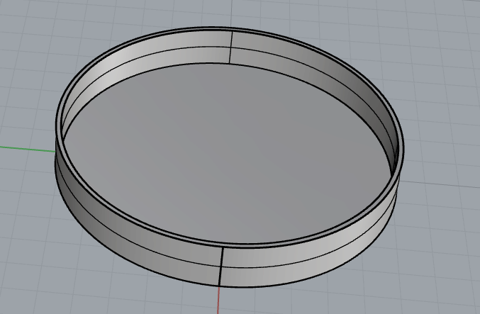

Afbeeldingslocatie: https://tweakers.net/i/yhOX2RjLi44t60qQY4hPN8oYXYs=/fit-in/4000x4000/filters:no_upscale():strip_exif()/f/image/cGdabIr5xT8TG9PevIGAHIWZ.png?f=user_large
Dit is in de basis wat het moet worden (komen nog wat extra's op en aan). Een dop.
Maar die walls snap ik denk ik voor de rand van deze dop, maar geldt dat ook voor het platte vlak?
Dat wordt ook ±1,5mm dik, zou daar dan wel een infill komen?

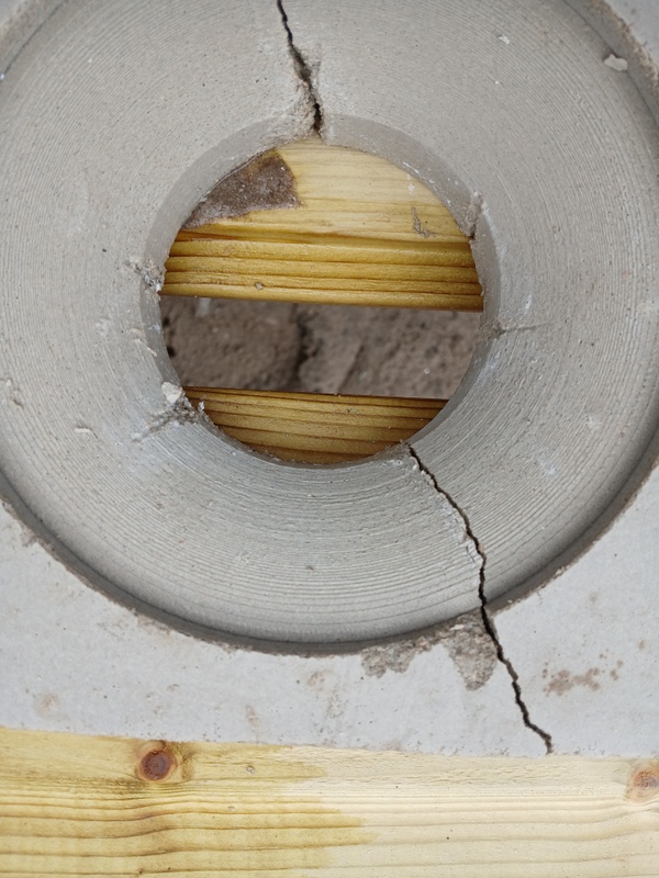

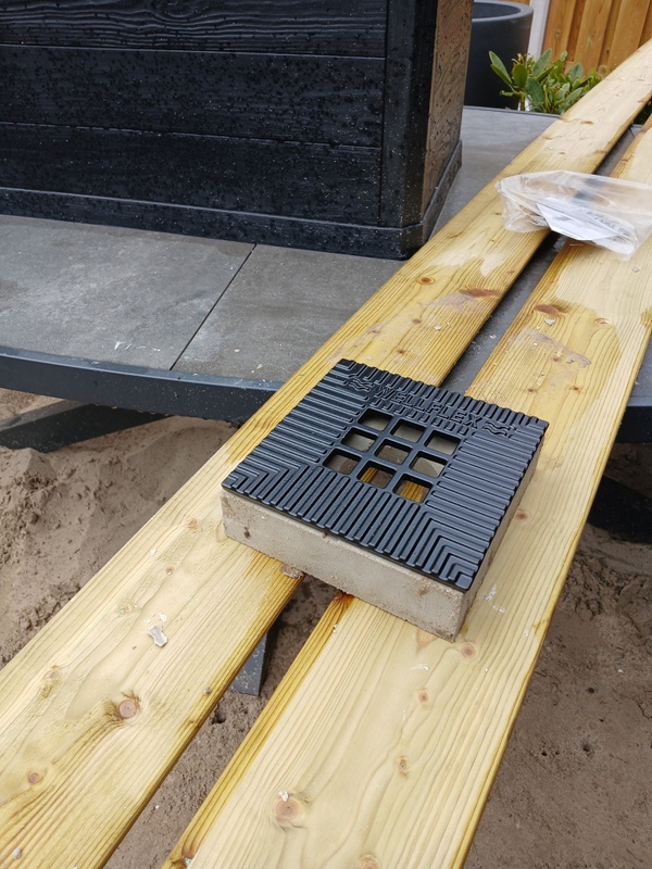

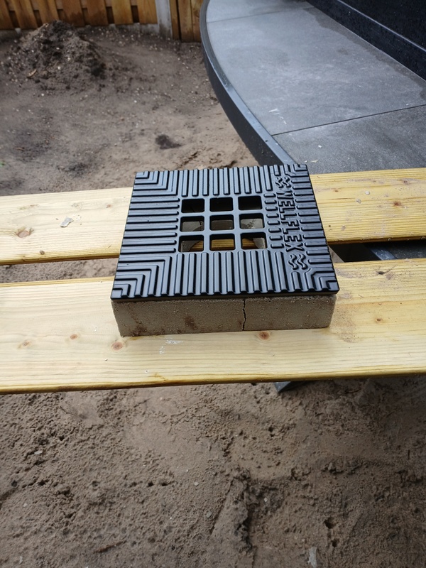

Even een indrecte vraag over 3D prints.
Heb een putje ontworpen in fusion360. Vervolgens een mal voor gemaakt (PLA ) en later gegoten in cement. Ging allemaal goed echter zoals je ziet op de foto's een barst. Bij het uithalen brak die in tweeën. Mijn vraag is wie heeft ervaring ermee en weet welk cement cq beton geschikt is? Heb zelf de mal voorzien van 5mm wanden. Is het verstandig om er b.v. 2 mm van te maken? Dit i.v.m. het uithalen?
Andere tips welkom

Heb je 'gewoon' cement gebruikt ? Dan snap ik wel dat ie kapot is. Je moet er of stukjes ijzer indoen als wapening (bijv. Paar lange schroeven) of vezel versterkte cement gebruiken.
2MM lijkt me voor zon mal meer dan genoeg.

We gaan er mee aan de slag..bedankt

Idd vezels, stukje 1cm gaas of wat licht verroeste niet te dikke spijkers erin ( desnoods nachtje in water). Geen rvs of gegalvaniseerde spijkers.

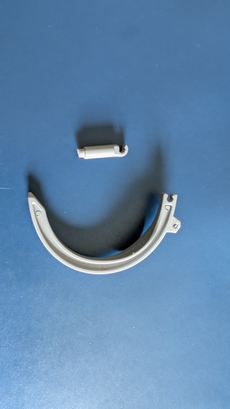

Afbeeldingslocatie: https://tweakers.net/i/VPjoq6lkS4Ic_LKr8bbevEcK47k=/x800/filters:strip_icc():strip_exif()/f/image/233BjnOAtuwWFefwUyTwe8Qw.jpg?f=fotoalbum_large
Afbeeldingslocatie: https://tweakers.net/i/gtJ8pu3cPGdr6bmlogbsQSOOKRw=/x800/filters:strip_icc():strip_exif()/f/image/jFr4YNLJkQaLbkuOEOuRU061.jpg?f=fotoalbum_large
Afbeeldingslocatie: https://tweakers.net/i/oxDUT5yyBqXamv3XArdz2a4gnnA=/800x/filters:strip_icc():strip_exif()/f/image/SGKJ11OwzBOii65CMXZVf0VV.jpg?f=fotoalbum_large
Put ontworpen in fusion360. Uitgeprint in pla m.b.v. cura met de mal optie. Zie ook mijn vorige post hier. Heb nu cement versterkt met glasvezel. Pla verwijdert d.m.v. een verfbrander..past perfect. Alleen moet nog kijken hoe ik die afvoerbuis waterdicht afsluit. Denk met compriband.

Ik heb mijn 3d Printer vandaag uitgepakt en ge-installeerd en wil een reserve onderdeel printen. Maar online vind ik er geen model van.
Van het bovenste onderdeel heb ik wel een model gevonden: https://www.printables.com/model/1476471-crane-gripper-holder-dickie-toys-mega-crane-spare/user-gcodes
Hoe ga ik aan de slag met de onderste om deze na te maken?
- afmetingen opmeten
- foto natekenen
Welke (gratis) sofware raden jullie aan voor op mac? Of zijn er snellere oplossingen dan natekenen?
Afbeeldingslocatie: https://tweakers.net/i/TaKQxZ67MudE67lmXR75b53C7Ec=/x800/filters:strip_icc():strip_exif()/f/image/dBhux1yxUNCGioprFVh2q9GC.jpg?f=fotoalbum_large
  • Impossibl3
  • Laatst online: 16:37
@inTIMidate ik zelf gebruik FreeCAD. Zeker de laatste versies 1.x en hoger zijn echt wel gebruiksvriendelijk geworden.
Voor de rest inderdaad opmeten en tekenen. Succes met de vorm. Ik (totale beginneling) zou over deze specifieke vorm wel moeten na denken maar uiteindelijk kom je er wel.

Ik gebruik Fusion en FreeCAD. Er zijn youtube films die het importeren van een foto uitleggen en natekenen. Uiteraard een leercurve. Niemand kan een 1,2,3 tekenplan geven omdat ieder object anders is, dus stap voor stap. Begin met een cirkel dan een blokje, piramide, steeds iets uitdagender. Het moeilijkste voor mij was/is wanneer je een bepaalde tool je het beste kan gebruiken.

Ik gebruik zelf vaak Fusion.
Voor dit soort dingen heb ik ook wel succes gehad met openScad: een paar foto’s en een tekening met maten aan Claude voeren, die er dan een openScad script van kan maken. Werkt tegenwoordig best wel goed.
