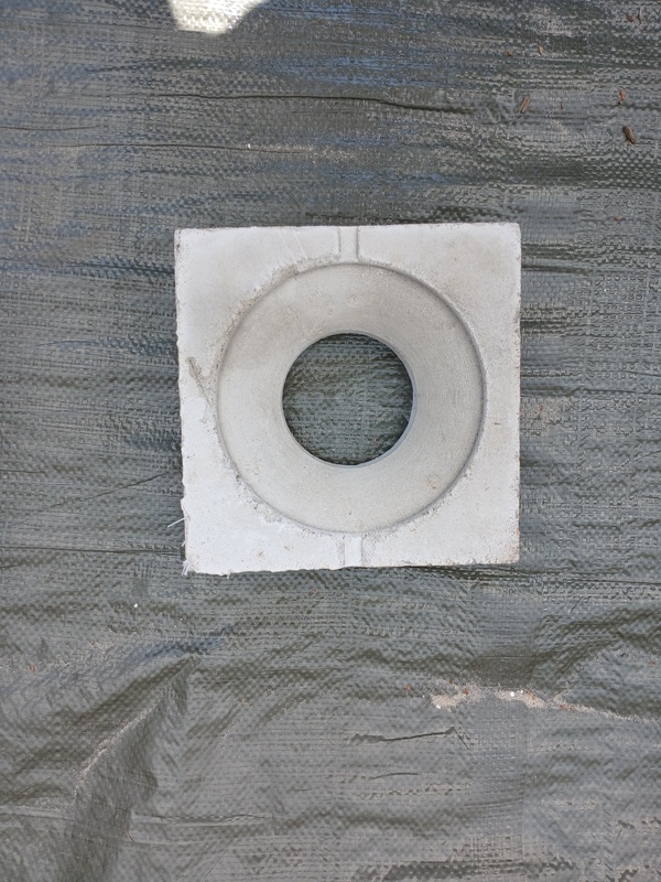

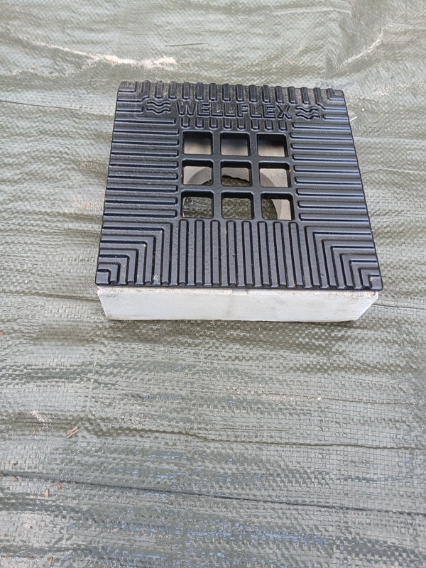

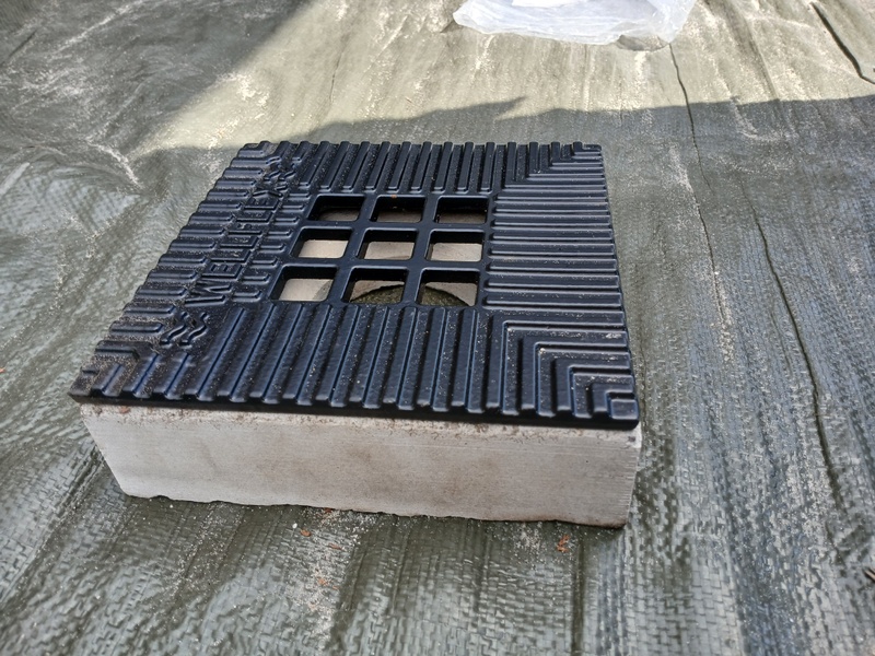

Afbeeldingslocatie: https://tweakers.net/i/OhUMzWqWkal9Ctp6Fq1KhUErC1U=/x800/filters:strip_icc():strip_exif()/f/image/SU3LKk2s0u3h7bw7VLQLFqB3.jpg?f=fotoalbum_large
Afbeeldingslocatie: https://tweakers.net/i/C-epgmIjZF3UcBb4BFHv6_ZzXrA=/x800/filters:strip_icc():strip_exif()/f/image/6c5n2UnX3IOj0LZHWhRiYYtJ.jpg?f=fotoalbum_large
Afbeeldingslocatie: https://tweakers.net/i/Xc44_zazGrlxGP2yx2oyUvFDr3E=/x800/filters:strip_icc():strip_exif()/f/image/QCrhwJuBw0TsNPzyet45E2bl.jpg?f=fotoalbum_large
Even een indrecte vraag over 3D prints.
Heb een putje ontworpen in fusion360. Vervolgens een mal voor gemaakt (PLA ) en later gegoten in cement. Ging allemaal goed echter zoals je ziet op de foto's een barst. Bij het uithalen brak die in tweeën. Mijn vraag is wie heeft ervaring ermee en weet welk cement cq beton geschikt is? Heb zelf de mal voorzien van 5mm wanden. Is het verstandig om er b.v. 2 mm van te maken? Dit i.v.m. het uithalen?
Andere tips welkom

vincent_1971 schreef op maandag 27 juli 2026 @ 14:14:
Andere tips welkom
Heb je 'gewoon' cement gebruikt ? Dan snap ik wel dat ie kapot is. Je moet er of stukjes ijzer indoen als wapening (bijv. Paar lange schroeven) of vezel versterkte cement gebruiken.
2MM lijkt me voor zon mal meer dan genoeg.

Jan-man schreef op maandag 27 juli 2026 @ 14:56:
We gaan er mee aan de slag..bedankt
  • Lord Anubis
  • Laatst online: 08:42
vincent_1971 schreef op maandag 27 juli 2026 @ 16:42:
Idd vezels, stukje 1cm gaas of wat licht verroeste niet te dikke spijkers erin ( desnoods nachtje in water). Geen rvs of gegalvaniseerde spijkers.
