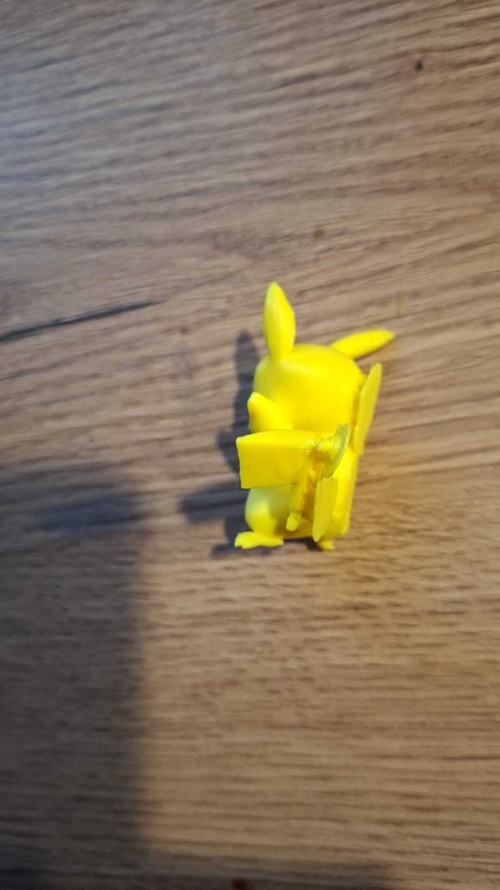

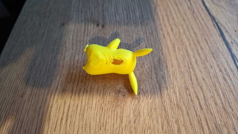

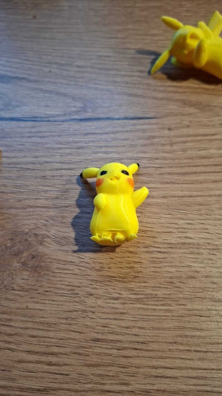

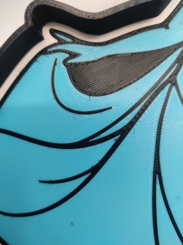

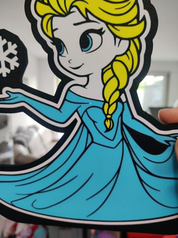

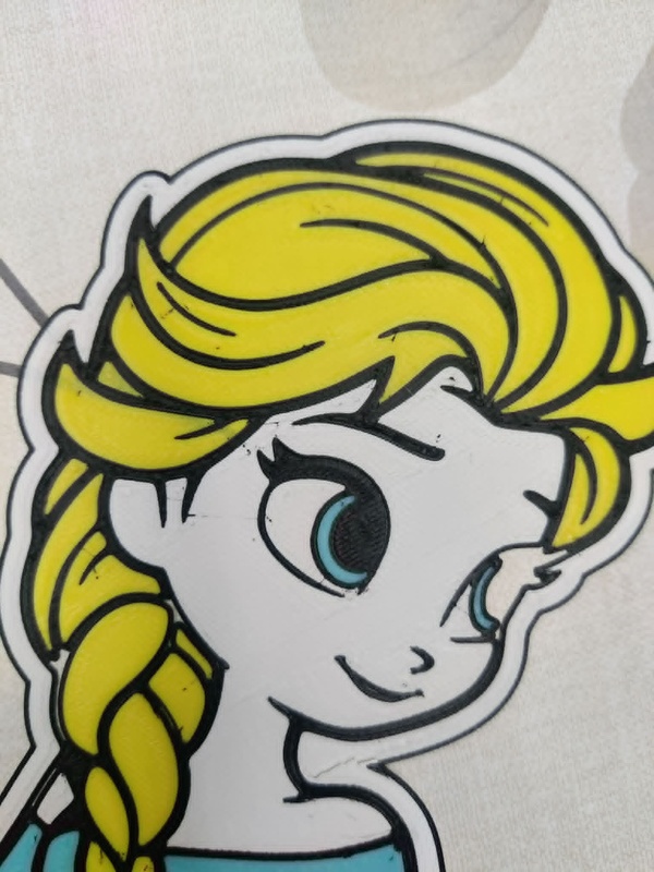

IIk weet niet of ik het hier mag vragen zo niet kunnen jullie mij dan in de goede richting brengen.
Ik heb een Flashforge AD5X printer en ik print met PLA en nu probeer ik een klein poppetje van Picachu te printen met maar deze wordt slecht geprint(meerdere keren geprint staand en plat liggend) en tot nu toe kan ik de oorzaak niet vinden. Zie foto's

Staand printen, tree supports onder z'n reet en staart en flinke infill doen. En je printsnelheid flink verlagen.
Bedankt voor het reageren, ik ben nieuw in de wereld van 3d printen dus ben het nog aan het uitzoeken.
Ik zal het vandaag even testen

We hebben het allemaal moeten leren, het duurt een paar honderd meter filament voor je een goed onderbuikgevoel ontwikkeld.

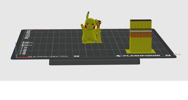

Ik heb nog een vraag:
Als ik bijvoorbeeld Picachu wil printer wordt er een toren naast gemaakt en deze kan ik ook niet weg halen.
Hoort dit zo ?
Afbeeldingslocatie: https://tweakers.net/i/nxofqgCFiGAhHEjBeDIGR6_buuk=/800x/filters:strip_icc():strip_exif()/f/image/JHVrwZTeFpyRFt8Khfx24QKp.jpg?f=fotoalbum_large

Dat is de purge toren, om de te zorgen dat je hoofd print goed print :)

Ah duidelijk

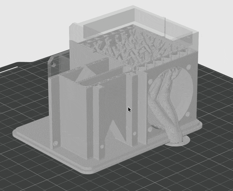

Ik ben een speaker aan het bouwen voor kinderen. Nu ben ik helemaal nieuw in 3D printen en heb ik net een P2S binnen. Ben daarmee het enclosure voor de speaker aan het maken, eerst een soort binnen behuizing voor alle componenten. Nu daar een afgesloten ruimte voor de speaker (beter voor geluid) en vraag ik mij af of er een manier is om te zorgen dat mijn supports die ik hier heb staan niet steeds omvallen. Gaat elke keer mis als ik het probeer.
Afbeeldingslocatie: https://tweakers.net/i/CWTR7e0cwcvRVz4Oa-NrP-R9JZs=/fit-in/4000x4000/filters:no_upscale():gifsicle():strip_exif()/f/image/q9R5576sUvBqEnhbUMpZR3tx.gif?f=user_large

Emielioo schreef op dinsdag 17 maart 2026 @ 09:17:
Kan je het ontwerp niet aanpassen zodat je het dak los print en het er later aan vastmaakt?

@Jesse- ja zou kunnen. Maar ben erg bang voor resonantie met de speaker. Dus dacht in 1 geheel is misschien beter. Overigens maakt me nog niet eens zo uit dat de bovenkant van de speaker kast niet netjes is, gaat eigenlijk vooral om dat de opening mooi rond blijft (speaker past er anders niet door).

Als je het in één geheel wil houden kan je denk ik beter naar snug supports (heet dat zo in Bambustudio?). Ik zou ze wel handmatig intekenen en rondom de walls vrij houden zodat je ze er nog uit krijgt.
Of zonder supports printen, zo groot lijkt de afstand ook niet.

@Emielioo Misschien kan je het printen met de voorkant naar beneden. Er is wel ergens een knop "Lay on face" of iets in die trant waarmee je het makkelijk kan heroriënteren. Mogelijk dat het deel links dan meer supports nodig heeft, maar de speakerbox zelf print dan wel stabieler. Je kan ook andere oriëntaties bekijken om te zien wat beter werkt.
Onder de "support" settings van de print kan je ook nog kijken naar de optie "on build plate only". Mogelijk helpt die uitzetten als die nu aan staat.

Ik ga de snug supports proberen. Eerst nog even het model aanpassen.

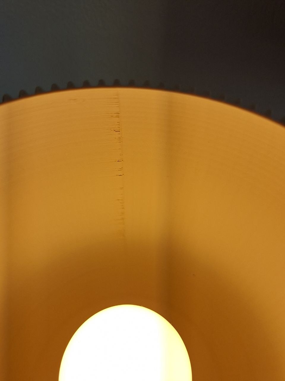

Ik ben nu ook iets aan het printen van Makerworld maar de voorkant ziet er niet goed uit. Heb de print gestopt toen ik dit zag. Al met twee prints gehad. En de achterkant is wel gewoon goed dus dat is gek. Ik print op een p2s, ben nieuw met 3d printen dus benieuwd wat ik fout doe. Afbeeldingslocatie: https://tweakers.net/i/_ngc1Kvck1VOInNkvtYD_HPUsi8=/x800/filters:strip_exif()/f/image/MVzaa9tAdZoslgoWyZfQ8gdE.png?f=fotoalbum_large
  • KoHa
  • Laatst online: 00:47
Emielioo schreef op vrijdag 20 maart 2026 @ 15:26:
Ik ben nu ook iets aan het printen van Makerworld maar de voorkant ziet er niet goed uit. Heb de print gestopt toen ik dit zag. Al met twee prints gehad. En de achterkant is wel gewoon goed dus dat is gek. Ik print op een p2s, ben nieuw met 3d printen dus benieuwd wat ik fout doe. [Afbeelding]
Zelf geen P2S hier, maar zou het hiermee te maken kunnen hebben?
goodfella in "Bambu Lab 3D Printers"
  • _ferry_
_ferry_
Moderator Tweaking
Nipple Tweaker
Of calibratie issue/losse belts, waardoor er een soort resonantie ontstaat. Een stukje er onder lijkt er ook een soort layershift te zijn, of filament wat niet goed werd aangevoerd wellicht.

Geprint met snug supports, was top, alleen voor de ronde opening gedaan uiteindelijk, was voldoende. Thanks.

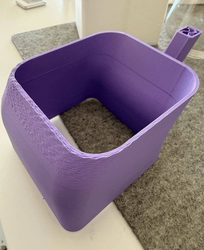

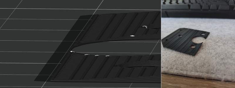

Vandaag mijn eerste echt grote print gemaakt op mijn Bambulab H2C, betreft een zelf getekend onderdeel van een assembly.
Nu heeft deze precies de afmeting van mijn printbed (320x320) en heb ik dus geen ruimt eromheen voor een brim o.i.d.
deze is tijdens het printen best krom getrokken, zo erg dat zelfs de bouwplaat mee omhoog is gekomen , maar gelukkig is vast blijven zitten op de plaat.
Gelukkig deze niet zo kritisch, en kan ik dit opvullen met het een of ander.
Het volgende onderdeel is echter wel kritisch, en dient vlak te blijven.
Wat kan ik doen zodat het volgende deel wél zo goed mogelijk vlak blijft?
Ik heb het geprint in PLA, wat normaal al weinig last zou moeten hebben van warping?

MaD_co schreef op dinsdag 14 april 2026 @ 14:32:
Is het verstandig om de koeling in de kamer uit te zetten, zodat het product gelijkmatiger afkoelt tijdens het printen? of zijn er settings wat ik beter kan veranderen?
Dat had ik laatst ook:
Afbeeldingslocatie: https://tweakers.net/i/t5bzZEW2iWvwB3QAyobaokvARAg=/800x/filters:strip_icc():strip_exif()/f/image/zENbs7Z8mlLdOBjhQu2TA6G6.jpg?f=fotoalbum_large
Het was best koud in de ruimte waar de printer staat (Bambu P1S). Heb daarna met de deur dicht geprint, Part-fan eerste 3 lagen uit (stond op alleen de eerste laag uit) en daarna op 40% (stond een stuk hoger, 70% of 80% als ik me goed herinner), daarna kwam de print er perfect uit. (ESUN PLA+)
  • ocf81
ocf81
Gewoon abnormaal ;-)
Dit probleem is universeel bij magnetische bedden die commercieel verkrijgbaar zijn. De print heeft een langere basis waardoor de krimp groter is en daardoor wordt de kracht ook groter. Tegelijkertijd is de kracht van de magnetische binding constant en daarmee te zwak om de plaat op z'n plek te houden.
De kracht van de magnetische binding wordt onder andere bepaald door de dikte van de plaat. De meeste platen zijn gemaakt van verenstaal van ca 0,8 mm à 1,0 mm dikte. De oplossing is een dikkere staalplaat en sterkere magneten, maar die zijn helaas zeldzaam in de printerwereld.
Ik kan zelf ook geen vlakke platen van meer dan 300 mm breedte vinden, terwijl ik op zoek ben naar een plaat van 2mm die 500 mm breed en lang is.

ocf81 schreef op dinsdag 14 april 2026 @ 18:27:
Bij mijn oude ender 3 printer werd de plaat op zen plek gehouden met van die klemmetjes, zie hieronder. Wellicht is dat een idee?
Ik heb zelf ook een P1S, maar heb even niet voor me of dat zou passen of dat het de printer in de weg zit. Het geeft in ieder geval wel extra klemkracht juist aan de buitenkant waar de warping het grootst is.

Kting schreef op woensdag 15 april 2026 @ 08:48:
Als het past en als de print het toelaat is het een poging waard. Maar dan nog kan je zelfs met klemmetjes nog problemen krijgen.
Het filament is ook een overweging, maar denk niet dat je met PETG per se veilig bent. PETG is makkelijker te printen dan ABS, maar als je het groot genoeg maakt gaan dezelfde problemen spelen, zij het onder licht andere omstandigheden. Als je een blok print van 20cm, dan kan PETG onder lagere temperaturen, ik schat in zo'n 15°C, de print toch gaan splijten. PETG kan ook gaan kromtrekken, zoals hierboven ook duidelijk werd. Dat heb ik zelf ook meegemaakt. Ik had een paar maanden geleden een redelijk langwerpige print op mijn Core ONE+ die het midden van het bed optilde terwijl de hoekjes netjes werden aangetrokken door de magneten.
Je moet dus ook even nadenken over de plaatsing van die klemmetjes in relatie tot de print. Die Ender 3 had natuurlijk een glazen plaat, welke een stuk stijver is dan zo'n magnetische plaat.
Als ik het mij goed herinner is het echter zo dat de BL printers zo'n dikke bak onder het bed hebben dat het met een BL printer nog maar de vraag is of het gaat passen.
Brim kan wellicht ook aan de binnenkant?
Als het zelf getekend is en puur functioneel kun je misschien de hoeken wat ronder maken. En afgeronde deuken aan de zijkanten maken zodat het plastic iets meer zijwaarts kan uitzetten/krimpen in plaats van dat het alleen omhoog kan. Plastic zet uit/krimpt en bij grote objecten geeft dat dit soort problemen.
Heb ik een keer bij slant3d gezien YouTube: NEVER Let Your Parts Warp Again
Zelf een keer toegepast voor een plankje.

Mday schreef op woensdag 6 mei 2026 @ 13:37:
@3dmazter ik sleur je even naar dit topic als je het niet erg vindt ;) ik vond je RAV4 handvaten echt tof - de afwerking is echt heel slick. Paar vraagjes daarom:
hoe heb je de print zo exact gekregen als het ontwerp en wat was je print orientatie voor zo'n nette afwerking (en overall slicer settings...) thanks alvast!
Betreft het maken van het ontwerp. Ik heb in fusion de afbeelding van de handgreep zijaanzicht boven aanzicht en voor aanzicht als canvas op de achtergrond gezet.
Afbeeldingslocatie: https://tweakers.net/i/T1882K1cynRi9ghyYHCS5tJi-oY=/800x/filters:strip_icc():strip_exif()/f/image/rYHZcbrMW8aAydxv8C9lFu9D.jpg?f=fotoalbum_large
Afbeelding gecalibreerd aan de maat van de originele greep. daarna overgetrokken en de vorm geextrudeerd. eerst zijaanzicht gedaan, extrude. daarna bovrnaanzicht getekend en weer geextrudeerd. voor aanzicht was toen al het zelfde.
Toen test print in pla maar het originele peervormige uitsparing gaf te dunnen wanden en was niet stevig. Dus ovale gaten van gemaakt.
Orientatie is makkelijk. zet ik hem met de montage kant onder dan lopen de layers zo dat de "poten" makkelijker breken als je er aan trekt. Dus model op zijn zij liggend geprint zodat de layers de kracht geven die nodig is voor een greep.
Wel hybrid support gebruikt (orca slicer) met boompjes die alle kleine overhangs ondersteunen zoals gaten en tekst en normale support onder het midden van de greep.
Verder niets veranderd in de slicer behalve 12 walls ivm sterkte en 60% gyroid infill maar dat was niet veel ivm 12 walls was hij bijna massief
[ Voor 10% gewijzigd door 3dmazter op 06-05-2026 16:42 ]
  • Mday
  • Laatst online: 30-10 21:46
3dmazter schreef op woensdag 6 mei 2026 @ 16:39:
Superhelder. Dat komt overeen met wat ik als aanpak zou doen, inderdaad, maar ik twijfelde of en hoe je supports hebt gebruikt bv, en hoeveel walls e.d.. Bedankt voor het delen!

  • Joep
Ik heb een lamp geprint in PLA met m'n P1S en heb last van iets bij de naad:
Afbeeldingslocatie: https://tweakers.net/fotoalbum/image/wtBkWhkn6Vme3o3bBsDNj7x3.jpg
Ik ga de lamp opnieuw printen met PETG. Heeft iemand een idee wat ik kan doen om dit te voorkomen?
  • ErwinN174
  • Registratie: Oktober 2025
  • Laatst online: 14:35
Joep schreef op vrijdag 17 juli 2026 @ 19:35:
Je kan de naad positie veranderen. Er zijn meerde mogelijkheden maar ook willekeurig. Als je in Bambu studio kijkt, bij kwaliteit staat naad. Daar zijn meerdere instellingen te veranderen.
  • Wild Chocolate
  • Laatst online: 28-10 23:27
Je zou deze tests eens kunnen doorlopen om je slicer-instellingen te finetunen:
https://www.obico.io/blog...ensive-calibration-guide/
Deze gaat specifiek over Orca slicer, maar andere slicers hebben vast vergelijkbare tests.
Ik doe dat voor elk type filament wat ik heb. Nu heb ik slechts een Ender 3 Pro en niet zo'n fancy Bambu-Labs ding. (Die bekend staan om de zorgelozere printervaring).
Daarnaast zou je dit denk ik ook in vase mode kunnen printen, print je in feite een spiraalvorm en heb je geen naad-overgang van laag naar laag.
willekeurige naadpositie, zoals geopperd, kan, maar dan verdwijnt de onderextrusie niet, het zit dan alleen niet meer op 1 lijn, maar op willekeurige punten.

  • Biturbodiesel
  • Registratie: December 2025
  • Laatst online: 22:25
Kan het zijn dat je pla vochtig is? Alsin niet gedroogd en al langer uit de verpakking?
  • wietselepla
  • Laatst online: 25-10 12:17
Ik heb even de 4 kleuren in de ace2pro gestoken en die geeft 54% aan, zwart is een maand of 2-3 open. De achterkant van de lightbox is volledig in zwart en is er wel heel mooi uitgekomen. Zal eens starten met drogen
