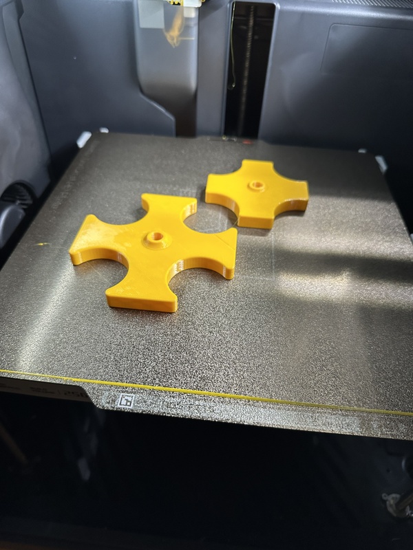

Hier ook een +1 voor openSCAD.
Ik print relatief veel "onderdelen" voor dagelijks gebruik, denk aan een beugel uit ASA voor een achterspatbord van een fiets (als vervanger van losgeroest metalen lipje).
Afbeeldingslocatie: https://tweakers.net/i/kS5g9F9hQKtncrowGsF04aU5lWo=/x800/filters:strip_icc():strip_exif()/f/image/tbUM7xaEDPVsi0pWX3sdMBqj.jpg?f=fotoalbum_large
Zeker het maken van kleine aanpassingen om de pasvorm perfect te maken is super makkelijk.
Verder ontwerp ik eigenlijk geen figuren of "decoratieve" objecten, dus modelleren met de muis doe ik niet aan.

Begin wel steeds handiger te worden met fusion 360. De leercurve is (nog steeds) behoorlijk steil maar zodra je de basisflow begrijpt (sketch eerst, constraints, dan bodies) is het modelleren ook steeds voorspelbaarder.
Afbeeldingslocatie: https://tweakers.net/i/vp7zfn9Whfvm2fvucXRLRLSE7YY=/x800/filters:strip_icc():strip_exif()/f/image/jrdxXOZ6Q3VzuM9s38VTWCJm.jpg?f=fotoalbum_large
