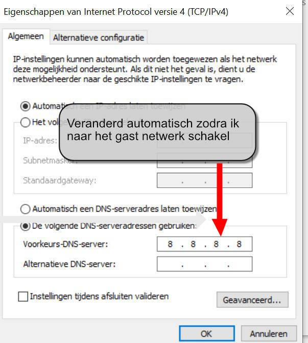

Ik kom hier iets geks tegen wat ik niet eerder heb gezien (of wat mij nog nooit is opgevallen).
Ik heb een gast netwerk op mijn Unifi, die ik gebruik wil laten maken van mijn Adguard DNS.
Ik heb diverse VLANS in mijn netwerk, en deze kunnen allemaal gebruik maken van Adguard en ik zie ze daar ook verschijnen.
Echter als ik dus verbinding maak met mijn Gast netwerk, dan veranderd in windows mijn DNS instelling naar die van Google. Als ik dan weer naar één van mijn andere netwerken ga, dan gaat deze vanzelf weer op automatisch en wordt mijn Adguard weer opgepakt.
Afbeeldingslocatie: https://tweakers.net/i/gKmVueUTXRtzZ7jZ3T2jrOr14yE=/full-fit-in/4920x3264/filters:max_bytes(3145728):no_upscale():strip_icc():fill(white):strip_exif()/f/image/4qjxkoeQDlJPaHQKXyLfBIRb.jpg?f=user_large
Misschien is het een instelling, maar zo ja, dan had ik geen idee dat dit mogelijk was.
Als je dit kunt lezen, dan werkt mij Signature!
  • Ruben279
  • Registratie: Augustus 2018
  • Laatst online: 09-10 11:19
Hoe staan je DHCP options? Want dit lijkt me gewoon datgene wat de DHCP server als preferred DNS meegeeft aan de client.
  • Wachten...
  • Laatst online: 11:46
Ruben279 schreef op maandag 23 oktober 2023 @ 12:36:
Als ik naar settings>networks ga, dan staat daar bij alle netwerken de DNS verwezen naar de pihole.
Je kunt 4 DNS hosts toevoegen, en heb voor de zekerheid overal het IP ingevoerd van mijn Adguard.
En even voor de duidelijkheid, bij alle andere VLANS werkt het gewoon zoals het hoort en zie ik alle traffic voorbij komen in Adguard. het is dus enkel het Gast netwerk wat 'raar' doet.
Ik heb ook al client isolation uitgezet, maar zonder gewenst resultaat. Hij blijft de DNS maar wijzigen in Windows.
EDIT:
Ik denk dat windows iets vast hield qua settings, en het is nu opgelost
Wat heb ik gedaan:
  • Verbonden met het gast netwerk
  • Handmatig de DNS in windows weer op automatisch gezet
  • In het command prompt een ipconfig /release gedaan, gevolgd door ipconfig /flushdns, en weer gevolgd door ipconfig /renew.
Het lijkt er nu op dat alles weer werkt. Ik zie de gasten nu in Adguard verschijnen.

Ik heb al op advies van @casparz de wifi assistentie uitgezet, maar op het moment dat hij switcht van AP zie ik niet dat hij tijdelijk naar 4G gaat. Dat lijkt dus niet het probleem te zijn.
Inmiddels ook al geprobeerd om een nieuwe SSID aan te maken met de default settings zoals @stormfly suggereerde maar dat heeft hetzelfde effect. Pin ik de iPhone vast op 1 AP dan werkt alles prima, laat ik hem roamen dan treed hetzelfde probleem weer op.
Welke versies van de software heb je in gebruik?
Sinds wanneer speelt het? Daarvoor niet?

Zeker, 1 SSD die verdeeld is over de groep waar beide APs in zitten.
2 AP's:
UAP-AC-LR (Firmware: 6.5.62)
U6-Lite (Firmware: 6.5.64)
Controller: Network 7.4.162
Verder een aantal Sonos speakers die draadloos verbonden zijn met Wifi en 2 unmanaged netwerk switches. Kan niet zo herleiden wanneer het probleem ontstaan is, maar het is inmiddels al geruime tijd. Dacht in eerste instantie dat het met HomeAssistant te maken had, maar kan bijvoorbeeld ook een aantal Sonos speakers niet bereiken ten tijde van het probleem. Nu een paar dagen mijn telefoon gekoppeld aan één van de AP's en alles werkt probleemloos. Laat ik hem weer roamen dan ontstaat het probleem direct. Ook wanneer je bijvoorbeeld naar beneden en boven loopt (dus wanneer hij switcht).
[ Voor 18% gewijzigd door GertJan2012 op 26-10-2023 17:25 ]
  • Tonne
  • Laatst online: 07-10 21:47
GertJan2012 schreef op donderdag 26 oktober 2023 @ 17:18:
2 AP's:
Als je een apparaat bedraad koppelt, duurt het dan ook even voor je verbinding kunt maken? Dan weet je in elk geval of het puur in de wifi zit.
  • GertJan2012
  • Registratie: Februari 2018
  • Laatst online: 04-03 18:37
Tonne schreef op donderdag 26 oktober 2023 @ 17:32:
Geprobeerd, maakt niets uit. Switch ik van WIFI naar Ethernet, kan ik binnen no-time HomeAssistant weer bereiken. Dus het lijkt een puur WIFI gerelateerd issue. Zou Pi-Hole er nog iets mee te kunnen maken hebben?

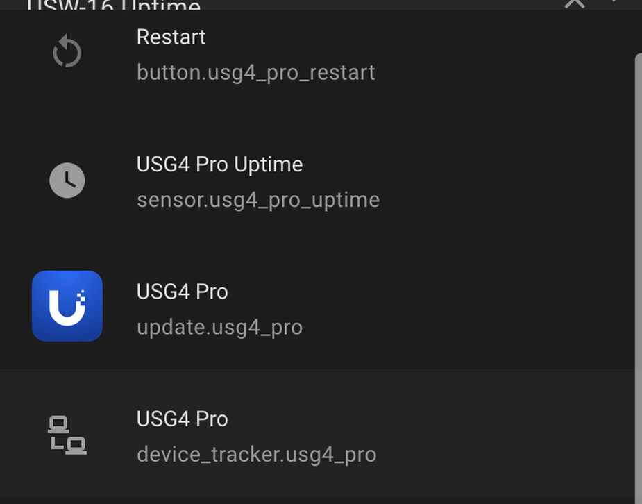

@blaaspijp Heb je de snelheid van het totaal er in staan (dus van de WAN-poort) of heb je per apparaat de snelheid er in staan? Volgens mij zit daar een verschil in.
Van de USG4 Pro zie ik maar 4 items in het lijstje staan, waar geen snelheid bij staat:

sypie schreef op zondag 29 oktober 2023 @ 18:56:
Je moet zeker wel meer opties hebben: mijn USG4P heeft het volgende beschikbaar in de device entry:
Afbeeldingslocatie: https://tweakers.net/i/Ml0ZxyDRIQklk3UzupjmVSog0r0=/full-fit-in/4000x4000/filters:no_upscale():fill(white):strip_exif()/f/image/jYOBkWMWbvzkwZg3VjFOBHoy.png?f=user_large

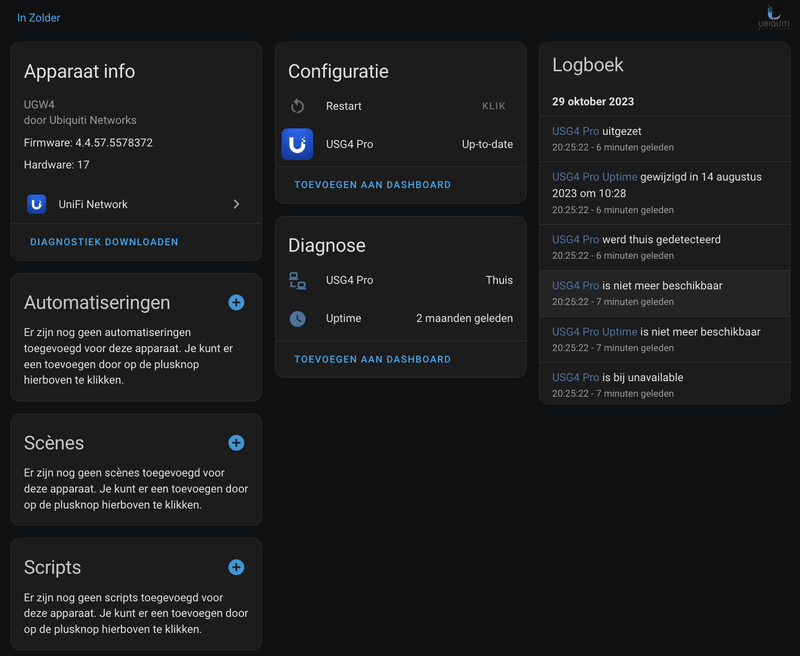

  • sypie
@Dutchess_Nicole Dan vraag ik me af waar ik de mist in ga...
Ik heb HAOS draaien met daarin de Unifi add-on. Daar heb ik verder weinig mee gedaan. Ik zag dat de controller ook softwarematig gedraaid kan worden op dezelfde host als Home Assistant maar ik heb alles via een CloudKey draaien.
Mijn integratie van de USG ziet er zo uit:
Afbeeldingslocatie: https://tweakers.net/i/PD2Z0ZMVCO9rkPxPW4OkXWGoggs=/800x/filters:strip_exif()/f/image/bVndZWrOANAXIdfQ33Squzhq.png?f=fotoalbum_large

  • sypie
@stormfly Ik had ook zeker wat duidelijker kunnen zijn.
Het verschil wat ik zie is het getal achter Hardware. Bij mij staat die op 17, bij Dutchess Nicole staat die op 18.
