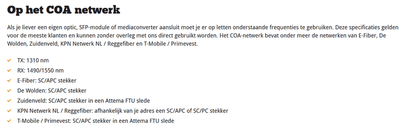

Heeft iemand hier een UDM Pro of SE direct aan glas hangen op een KPN lijn (internet-only met simpele DHCP)? Ik heb het net even getest, het lampje op de SFP-poort gaat wel aan, maar ik krijg geen WAN IP op die poort. De poort als primary of secondary instellen heeft geen effect. Ik heb de SFP-module als test ook even in een Fritzbox 5530 gestoken aangezien die wat meer fiber-statistieken geeft, daar krijg ik netjes bevestiging dat er licht is en na ~30 seconden krijgt het ding ook een IP.
De SFP modules die ik geprobeerd heb zijn een Generic 1310/1490 module van FS.com en een Frits!SFP Aon. Beide hebben hetzeflde gedrag, in de Fritzbox netjes een werkende verbinding en in de UDM wel een lampje maar geen IP.
Wil de UDM perse de eigen merk Ubiquiti SFP modules hebben, of mis ik ergens anders iets?

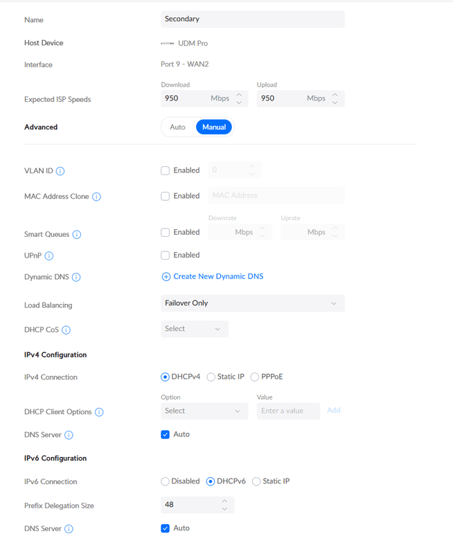

Van de website van Tweak:
Afbeeldingslocatie: https://tweakers.net/i/CufjN_aVo_o0UUNPdOul22SSkzk=/full-fit-in/4000x4000/filters:no_upscale():fill(white):strip_exif()/f/image/Vrs9hecoEmtfcR4WQOAiw3ML.png?f=user_large.
Afbeeldingslocatie: https://tweakers.net/i/HbZffjpFCU3qy1OfC8lG5ohFEtc=/800x/filters:strip_exif()/f/image/cIyG0cP2WBBWNwIMy7QHw7YW.png?f=fotoalbum_large
VLAN instellen zou niet nodig moeten zijn dus :)
De juiste SFP module is waar ik over twijfel, vandaar dat ik hoop dat iemand dezelfde combinatie van een UDM Pro met een dergelijke Internet-Only verbinding op simpele DHCP heeft. Dat de modules, patchkabels en koppelstukje werken voor deze verbinding weet ik in ieder geval, doordat ik ze beide werkend heb gehad in een nieuw uit doos Fritzbox (zonder ISP-profiel ingesteld, ook alleen DHCP zonder VLAN tagging).

FS.com module:
Afbeeldingslocatie: https://tweakers.net/i/p4HdUJvNA2y5aVryKZbeJK6reVY=/800x/filters:strip_exif()/f/image/qRqP8d2EotX4WUCkWkvg7ndw.png?f=fotoalbum_large
Fritz module:
Afbeeldingslocatie: https://tweakers.net/i/yOohawXC5k3YVkyGeO2VZETUheA=/full-fit-in/4000x4000/filters:no_upscale():fill(white):strip_exif()/f/image/ugkGnn7GULFucNruqF8wIVfr.png?f=user_large
Welke module van Ubiquiti gebruik je? Ik had op andere fora gezien dat die FS.com generieke modules ook zouden werken in een UDM Pro, maar kan natuurlijk zijn dat ik toch net de verkeerde heb.

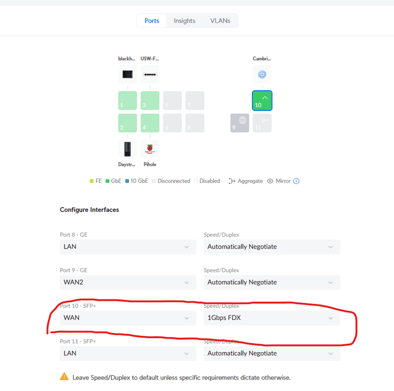

Ha, opgelost! Blijkbaar moest ik de SFP-poort op de UDM Pro op 1Gbps forceren ipv deze op auto te laten staan. Deze setting had ik gemist aangezien hij niet direct vanuit het internet-menu te benaderen is, maar vanuit het Ports-overzicht:
Afbeeldingslocatie: https://tweakers.net/i/u5z4kEjD-pK2ONxxS3OiaX103Pw=/800x/filters:strip_exif()/f/image/Faex5G32Upr1Bc8vvW3xoT3y.png?f=fotoalbum_large
De boel werkt nu direct op glas *O* Zo ziet het er nu uit in wat er over is van de FTU/ONT:

Chakotay schreef op donderdag 2 november 2023 @ 12:01:
Nope, voor internet-only is het nu bij Tweak zo simpel als het maar kan. Zo staat het nu op de ethernet-poort ingesteld, met als resultaat een werkende verbinding op zowel IPv4 als IPv6: [Afbeelding]
Zie ik daar op je IPV6 nu een /48 staan? volgens mij levert Tweak alleen een /56 op IPV6..

rjhilbrink schreef op vrijdag 3 november 2023 @ 16:32:
Hm, goed punt. Ik weet dat ik van Freedom straks een /48 krijg, maar ik vind bij Tweak eigenlijk niet terug wat je krijgt. Ik heb een /48 ingevuld in de config en het werkte, maar goede kans dat ze 'maar' een /56 leveren :) Ik heb sowieso nog niet de moeite genomen om daadwerkelijk VLANs te configureren, dat komt wel nadat ik over ben naar Freedom volgende week.
Stichting eth0
  • rjhilbrink
  • Laatst online: 09-10 20:08
Chakotay schreef op vrijdag 3 november 2023 @ 16:44:
Door gestuntel bij Tweak moet ik nog een extra week wachten op de overgang naar Freedom. (16 november geplanned) en dan heb ik eindelijk ook een /48. (alsof ik nu tekort heb aan de /56 8)7 )
De Unifi routers beginnen toch onderaan in de range met uitdelen, dus daardoor heb je er niet veel last van hebben. (Tenzij je een van de ip adressen nodig hebt die je je nu zelf hebt toegeëigend.)
Of er moet iemand in het bovenste deel een heel interessante site hebben..
Ikzelf gebruik een deel van het IPV6 adres om aan te geven in welk vlan deze zit. en dan kan het wel eens een issue worden.

Ondertussen al lange tijd plezier van mijn Unifi setup in huis. Een UDM Pro die via SFP naar een USW 24 PoE verbonden is, waaruit alles het hele huis door gaat. Nu merk ik dat ik niet de beloofde 1000/1000mbit haal die KPN beloofd, na de UDM. Het is maar een derde hiervan. De speedtest op de UDM geeft wel netjes de gecontracteerde waarde aan.
Ik ben al bezig geweest met de Smart Queues, IDS/IPS, recent geïnstalleerde software om te kijken of dat invloed heeft gehad. De links tussen de devices in de Unifi UI geeft netjes de GBE weer. Een van jullie een idee waar ik nog naar kan kijken?

Vraag aan alle lezers: Is dit een algemeen probleem waar meer mensen last van hebben?
Ik maak binnenkort de overstap naar 1 Gb glasvezel en heb nu een USW-24-PoE als centrale switch. In de huidige situatie komt de internetverbinding binnen op de switch via de modem van Ziggo.
Ik was van plan een UDM Pro als eigen router aan te schaffen om die direct met de glasvezel te verbinden. Of dat via UTP of SFP wordt is nog te bezien. Maar als ik ook tegen dit probleem ga aanlopen, dan kan ik me de UDM Pro besparen, toch?
Dus graag jullie ervaringen.

Met Odido geen problemen met de UDM SE om de volle bandbreedte van 1/1Gbps te halen. Zelfs met IDS/IPS aan. Odido gebruikt hier GPON, waardoor je hun glasconverter moet gebruiken, maar dat werkt prima via UTP naar de UDM SE/Pro toe.
Er bestaan GPON SFP’s, maar die worden officieel niet ondersteund en heb ik zelf niet werkend kunnen maken.
Maar Odido gebruikt geen PPPoE wat voor meer routers een probleem is. PPPoE werkt vaak niet met hardwarematige acceleratie, waardoor het een hogere load is op de CPU.
