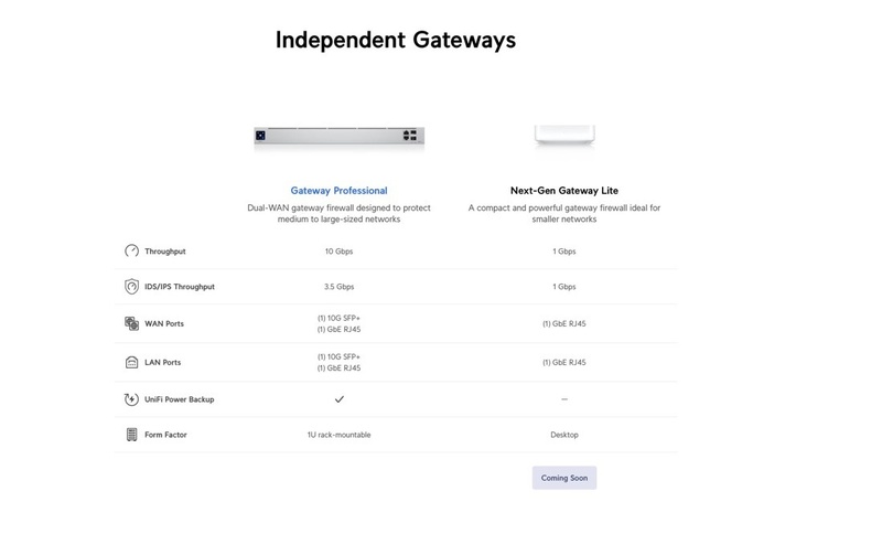

Voor degenen die wachten op de opvolger van de USG. Er staan specificaties op de Ubiquiti website volgens Hostifi. Ik kan de locatie niet vinden, maar dit is de afbeelding die Hostifi op X (voorheen Twitter) heeft geplaatst.
Afbeeldingslocatie: https://tweakers.net/i/hdsdCYZ7ar9I8zXzWNsz9tuEhvw=/800x/filters:strip_icc():strip_exif()/f/image/WJtmLkmtpLH3ljTV1IJbU0Hx.jpg?f=fotoalbum_large

Tonne schreef op dinsdag 14 november 2023 @ 06:51:
de locatie
De opvolger is met foto's van het device hier te vinden:
https://fccid.io/SWX-UXG/...hotos-revised-6730180.pdf
Hij is vanaf 20 november beschikbaar. Mijn wekker is gezet!
https://eu.store.ui.com/e...ateways/products/uxg-lite
Elke mijlpaal in de wereldgeschiedenis begon met een nijlpaard
Hij draait volgens mij console software zoals de UDM's. Als je USG scripts hebt geïnstalleerd met eventueel custom.json config dan moet je bij de migratie daar wel rekening mee houden.

Dat is wel snel.
Wel jammer dat het geen "cloud gateway" zoals de UDR/UDM is maar er een cloud key nodig is

stormfly schreef op woensdag 15 november 2023 @ 10:50:
Nee, deze draait enkel je router. Je hebt nog externe een cloud key of controller nodig. Die custom json config zal denk ik dan ook wel lukken via je huidige controller. Is directe vervanging van de USG.

JeroenED schreef op woensdag 15 november 2023 @ 11:52:
Laat ik het concreter vragen wat jij bedoelt. Bedoel jij dat hij EdgeRouterOS/Vayatta draait onder water net als de huidige USG?
Nee, kijkt maar naar de UXG Pro. De config.gateway.json werkt alleen op de USG lijn (EdgeOS), niet op de UXG lijn (welk geen gebruik maakt van EdgeOS).
JeroenED schreef op woensdag 15 november 2023 @ 12:26:
Geen idee of de software nog altijd vayatta based is, maar de use cases waar je vroeger voor een USG ging, ga nu met de UXG Lite doen. Zoals ik zei, is directe vervanging van de USG zoals iphone 13 word opgevolgd door de iphone 14. Zit alleen iets meer tijd tussen.
De iPhone 13 werd dan wel opgevolgd door de iPhone 14, maar beiden draaien ook nog eens iOS. En als de USG "iOS" draaide dan draait deze opvolger "Android". Totaal ander besturingssysteem. En eigenlijk andersom. De USG kun je nu nog steeds meer aan configureren dan dan die nieuwe rommel die ze hebben uitgebracht. Zo las ik laatst dat de UDM/UDR/UXG lineup niet eens IPv6 ondersteund op meerdere VLANs?! WTF
De enige overeenkomst tussen de USG 3p en dit nieuwe ding is de prijs(?), het kleine formaat, dat er geen controller op draait en het puur een router is (1 WAN en 1 LAN poort, geen switch, AP, ...). Maar voor de rest zal die net zo kreupel zijn als de UDM/UDR/UXG lineup.

Falcon10 schreef op woensdag 15 november 2023 @ 14:14:
Stom dat ze die USG Lite niet in een 1U formfactor brengen.
Gemiste kans me dunkt.
Hier zal de USG4-pro dus in de rack blijven.
Daar is de UXG Pro toch al ruim 2 jaar voor op de markt ?
  • GioStyle
  • Laatst online: 23:51
Lol, UXG-Lite met 1Gbit WAN/LAN. Kom op zeg, het is bijna 2024.
  • ASS-Ware
  • Laatst online: 23:03
Geen uitsparingen om hem aan de muur te hangen?
Damn wat slecht.
GioStyle schreef op woensdag 15 november 2023 @ 21:06:
Interface speed is niet zo relevant. Wat hij kan forwarden in PPPoE (KPN en Glasnet) is voor mij een belangrijkere waarde.
Daar valt een UDM (AnyType) behoorlijk door de mand. Op een KPN 4Gigabit aansluiting is 1,5Gigabit het maximaal haalbare met een UI router + PPPoE.
  • GioStyle
stormfly schreef op woensdag 15 november 2023 @ 21:22:
Mijn hele netwerk omvat UniFi spul, behalve de router. Ik heb de USG vervangen door een Edgerouter X met OpenWrt. Beide apparaten kunnen KPN PPPoE Gbit aan. Reden voor vervanging was dat de USG 8,5W verbruikte en de Edgerouter X slechts 2,2W. Dit is wel zonder IPS/IDS, en dat is waar jij denk ik op doelt?
Deze UXG-Lite is een leuke vervanger om alles weer in één ecosysteem te krijgen, maar nee, met slechts Gbit aansluitingen trek je mij niet meer over de streep. Dan hadden ze deze UXG-Lite 5 jaar geleden moeten uitbrengen.
GioStyle schreef op woensdag 15 november 2023 @ 21:28:
Edgerouter X heeft hardware offloading voor PPPoE meen ik. Dat heeft de UDM SE of Pro niet. Als je dan denkt “ ik koop een 10Gi router ”. Dan kom je van een koude kermis thuis op een 4Gi lijn van KPN. Want doordat PPPoE maar op 1 core draait ipv multi thread haal je netto maar een 1,5Gi op een 10Gi UDM.
Als dit nieuwe UXG Lite model van de 1 Gigabit de lijn ook daadwerkelijk vol trekt met PPPoE en misschien ook nog wel met IPS en IDS. Dan is het een ongekend krachtig apparaat. Ondanks “de 1Gigabit poort”.

Vandaag komt de uxg lite uit, zijn hier meer mensen die er met smart op zitten te wachten?
  • Polyphemus
  • Laatst online: 23:04
prekz schreef op maandag 20 november 2023 @ 09:42:
Ik vind de 1Gbit poorten en de relatief zwakke CPU een gemiste kans voor bijna 2024.
  • Tonne
  • Laatst online: 07-10 21:47
Polyphemus schreef op maandag 20 november 2023 @ 10:02:
Daarom is er ook de pro versie met 10Gbit poorten.
  • Polyphemus
Tonne schreef op maandag 20 november 2023 @ 10:07:
Maar dan vind ik het prijsverschil tussen 144 euro en 500+ euro ook niet gerechtvaardigd :P
  • Will_M
Als je dit soort routers inzet daar waar ze voor bedoeld zijn (MKB) dan hebben ze méér dan genoeg throughput en rekenkracht. Zelfs voor de normale particulier die niet dagelijks z'n XboX -Series X/S of PS5 wil voorzien van de halve bibliotheek aan spellen is het ding al méér dan krachtig genoeg ;)
Polyphemus schreef op maandag 20 november 2023 @ 10:10:
Dan haal je een Fritzbox o.i.d. .... >:)
[ Voor 20% gewijzigd door Will_M op 20-11-2023 10:12 ]
  • Polyphemus
Will_M schreef op maandag 20 november 2023 @ 10:11:
:D
Ik was alleen teleurgesteld in mijn UDR, omdat ie al bij traffic shaping met 100Mbit/s al vastloopt op een PPPoE lijntje.
Gelukkig binnenkort maar de UDMP installeren :P
  • Will_M
Polyphemus schreef op maandag 20 november 2023 @ 10:16:
:D
Ik heb hier een hele tijd geleden m'n USG-3P en CKG2+ vervangen door een UDM-SE en ik wist toen ook al dat KPN met een 4Gbps verbinding zou gaan komen en dat die UDM-SE dat vervolgens niet kan verwerken op de 10Gbps poorten vanwege de PPPoE afhandeling welke (nog?) maar op één Core van de CPU plaatsvind....
Voor m'n 100Mbit VDLS2 lijntje is het ding echter méér dan goed genoeg :9 :+
  • Tonne
Ik vind die 144 euro goedkoop. En die 500+ euro duur voor wat je krijgt. Maar ik geloof dat het nog steeds zo is dat je voor een echte router beter naar een ander merk kunt.
Ik heb echter de USG hangen in wat winkels. Daar zitten lijntjes van 50Mbit heen. En daar is de UXG lite denk ik een prima vervanger. Ook omdat KPN zijn modems van een USB 4g dongle voorziet als backup. Dus de extra WAN-poort heb ik ook niet nodig.
Het grote voordeel vind ik dat je nauwelijks werk hebt om alles in de lucht te houden. En dat je de kleine probleempjes die soms optreden gemakkelijk en snel via een blik op je telefoon oplost.
Ik hoop vooral dat OpenVPN verbindingen nu de 50Mbit gewoon halen en stiekem dat je een WireGuard VPN site to site verbinding kunt maken in de toekomst.
De UXG-pro vind ik trouwens ook een fijn apparaat. Die haalt op een Ziggo 1000/100 lijn gewoon 900Mbit met Smart Queues aan. Dat laatste is nodig ivm de telefonie.
