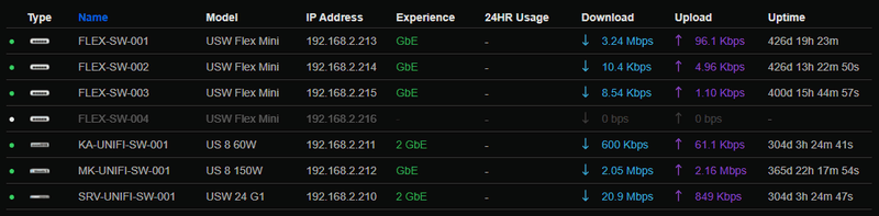

Het is best een druk jaar geweest - dus eigenlijk weinig tijd gehad voor écht onderhouden van al die switches en updates (automatisch staat uit!)
Maar 0 pijntjes in deze uptimetijden!
FlexSwitch 4 is een échte flexswitch, nu niet nodig.

Ja die flex-je zijn echt bijzonder die haperen nooit.Vorkie schreef op woensdag 4 oktober 2023 @ 13:11:

Flex mini isgeniaal, ook (waarschijnlijk) de enige 5 poort switch zowat die je even via USB van je laptop, desktop of desnoods een USB poort van een netwerkapparaat, kan voeden. Ik heb er altijd een (privé) bij mij in de auto.

Inmiddels twee van de drie USW-8-150 switches in huis 'werkeloos' kunnen maken door "simpelweg'" (NOT!!) wat UTP-Kabels inpandig te her-routerenstormfly schreef op dinsdag 19 september 2023 @ 17:23:
Zou ik wel doen die 8-150 was een enorme warmtebron bij mij. Echt een vorige generatie hardware.
Scheelt ± 50W aan 'sluipverbruik', overigens
